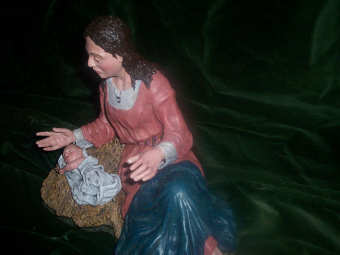

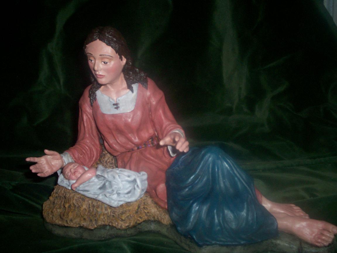

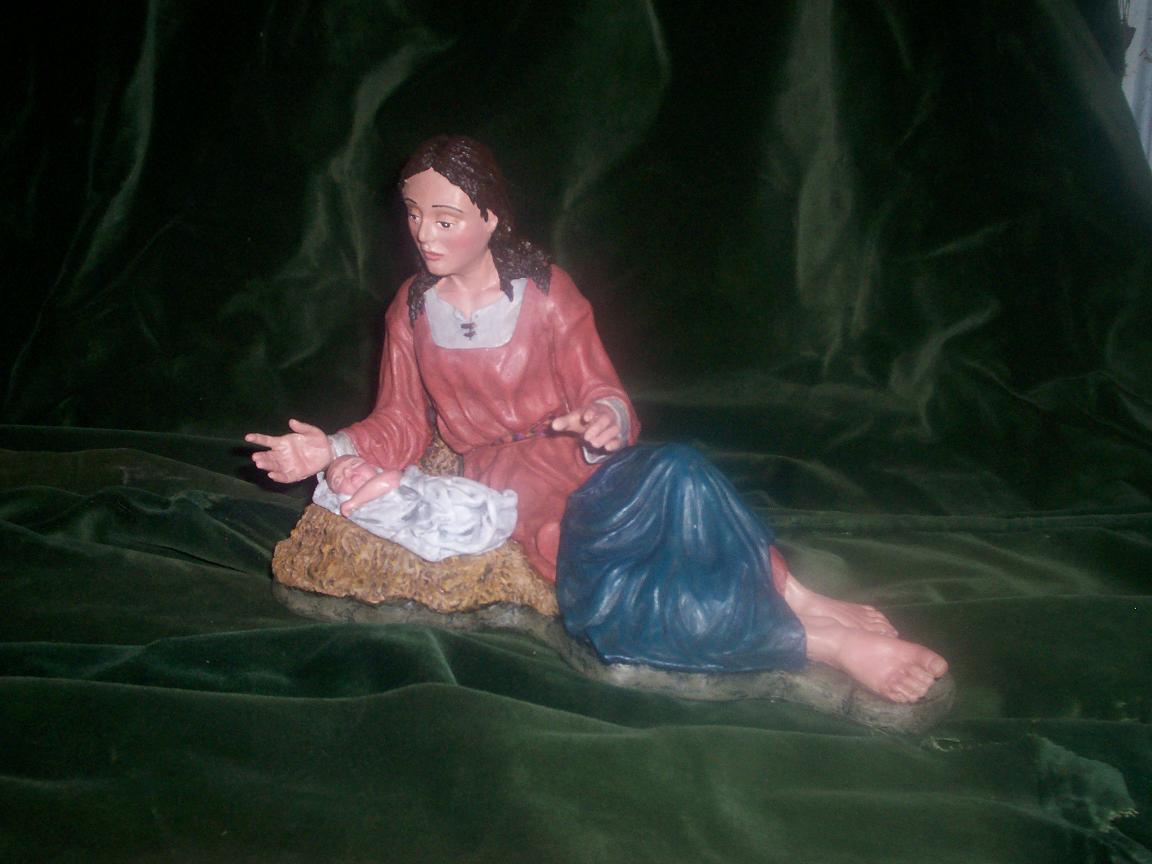

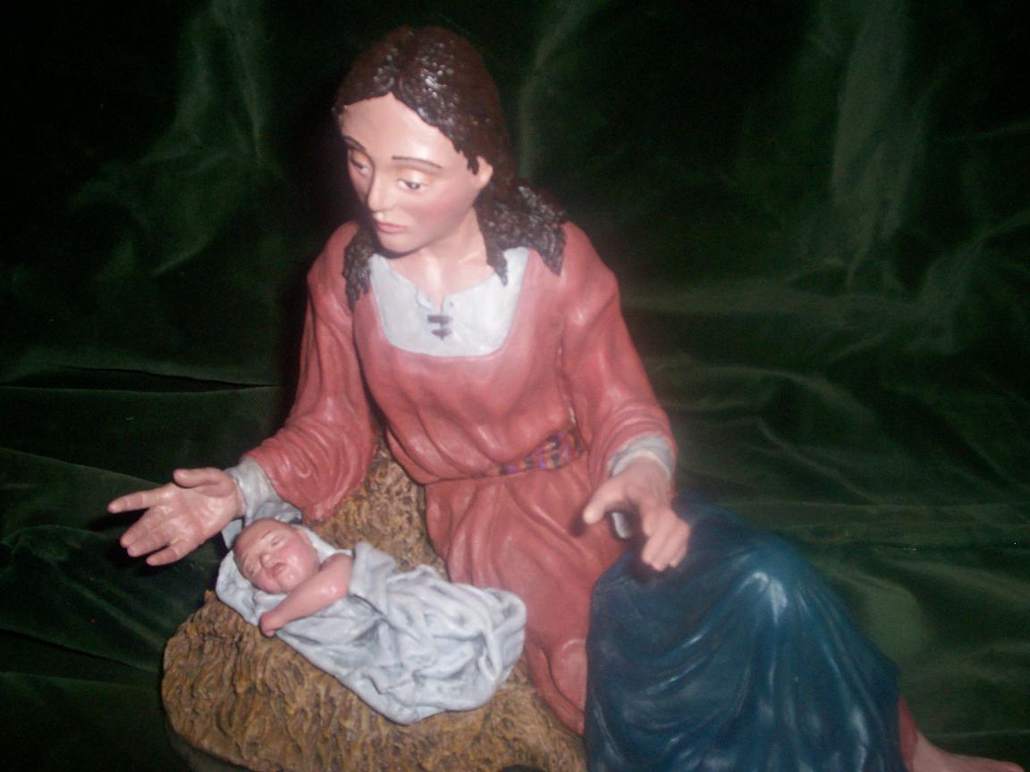

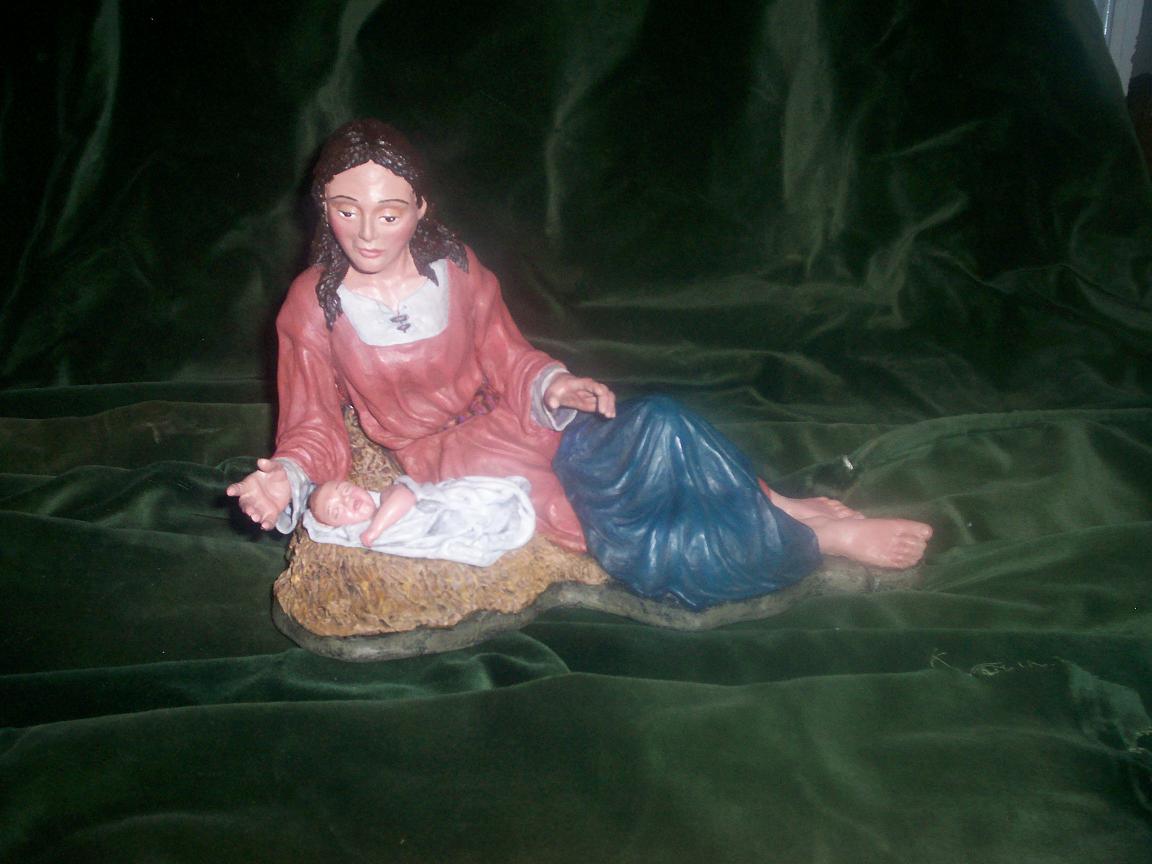

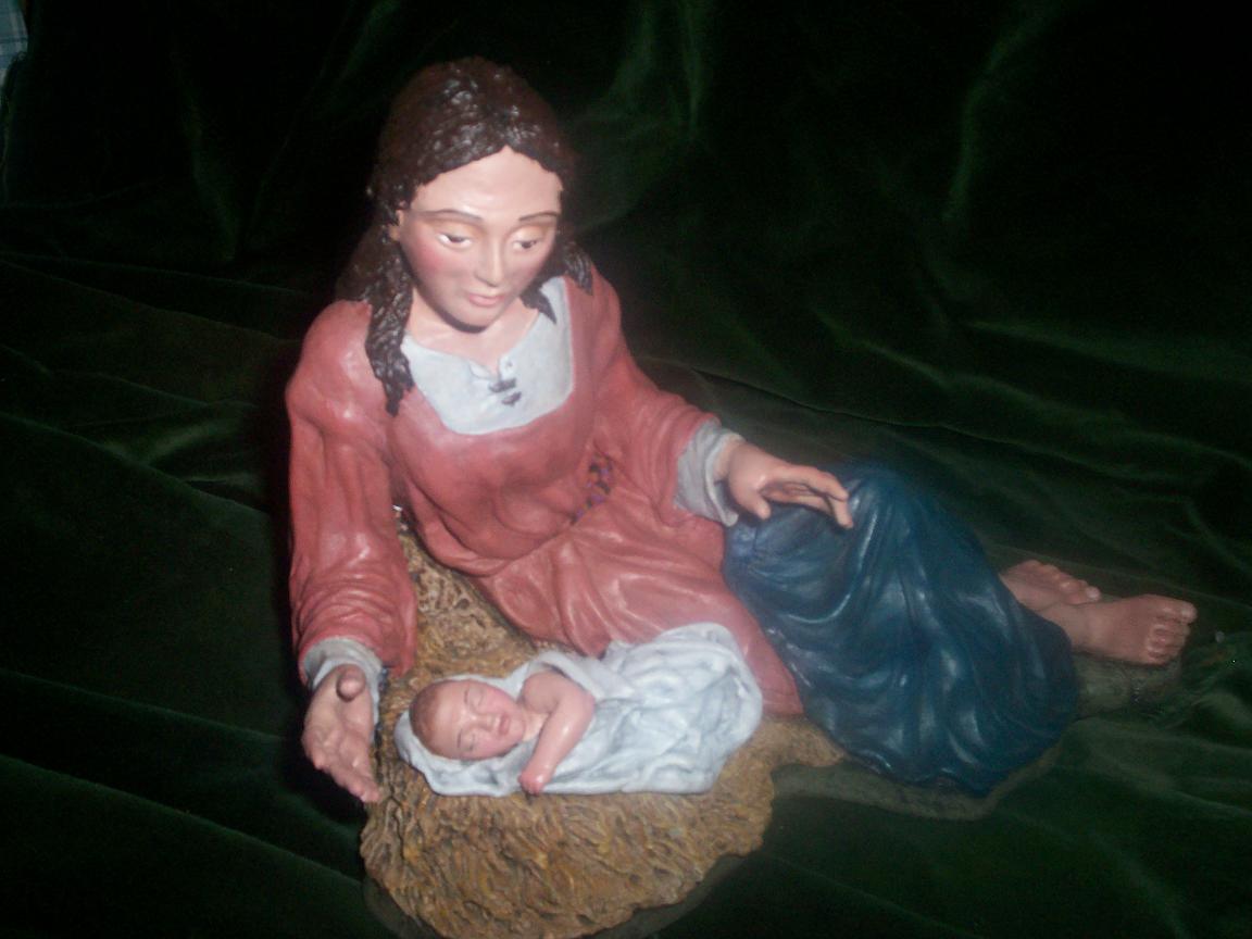

Hola a tod@s:
Para el belen 2007-2008 voy ha hacer una serie de figuras de 30cm.Pongo aqui la primera figura creada por mi. Esta hecha de terracota y con una policromia parecida a la de Jose Luis Mayo.Espero que os guste y quiero que opineis sobre lo que os guste y lo que no. Un saludo a tod@s desde Maribañez (Sevilla).

Jose Angel ¿es la primera figura que haces? pues yo veo al niño ya se que es recien nacido un poco pequeño pero no me hagas mucho caso y si..............

si tienes razon el niño fue lo primero que hice y despue la virgen y me ha salido un pequeño asi que creo que lo voy a acer de nuevo por que es de quita y pon.

Tú trabajo me parece muy bueno, los detalles estan muy bien logrados, manos colres expresión movimientos etc. el tamaño del niño parece un poco desproporcionado, pero quizás sea por que tenemos por costumbre de poner un niño ya bastante crecidito y eso hace que pueda parecer chico, pero un niño recien nacido considerado grande es de 50cm. para arriba y no mucho más, hay que calcular...eso te da la proporción, pero igual el trabajo es bellisimo. Un abrazo, Dios bendiga

A mi particularmente me gusta como esta, tenemos que tener en cuenta que cuando los niños nacen suelen ser muy pequeñitos y durante algunos dias siguen muy encogiditos tomando la forma que tubieron en el vientre de su madre, asi que a mi me parece bien como esta. El trabajo esta de arte, me gusta mucho, por cierto haces trabajos por encargo??

hola! pues si qe es un buen trabajo...me gusta mucho la postura, el movimiento...en cuanto al niño, quiza no este demasiado pequeño, podrias calcular la proporcion, mi hermana ha tenido un bebe el domingo...mi sobrinita carmen, midio 47,5cm al nacer y 3,200gr...no es que sea una niña pequeña pero los hay mas grandes,claro...todo está en como quieres que haya nacido tu niño jesus.

José Ángel, el trabajo es muy bueno, yo diría mejor todavía, el niño en escala tiene un tamaño perfecto y además tiene una expresión propia de un recién nacido, o sea, que no tocaría nada de nada, está maravillosamente bien, ahora bien, simplemente por hacer un comentario y sin que llegue a más, para mi gusto la mirada de la virgen debería de estar fijada hacia el niño, pero como el autor eres tú y es a ti a quien tiene que gustar está todo dicho.
