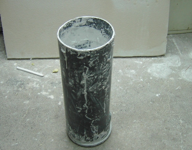

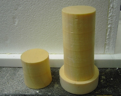

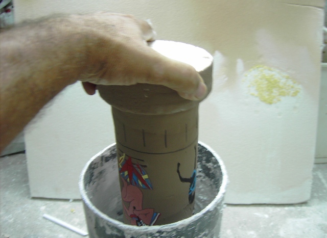

Salva, voy a intentar explicarte como hago yo las columnas - por supuesto que hay muchas maneras de hacerlas- en la cortadora voy haciendo unos cilindros de porex, da igual con más o menos densidad, los pego hasta la altura deseada y seguidamente en un recipiente un poco más alto que la columna amaso escayola líquida hasta un punto medio, es decir, hasta que veamos que empieza a espesarse y sin tiempo que perder voy metiendo las columnas una o dos veces y las dejo endurecer. No se puede olvidar vaciar la escayola sobrante del recipiente antes de que endurezca. Una vez haya endurecido la escayola aplicada en las columnas repito la misma operación, con esas dos capas de escayola es suficiente para poder grabar y pintar los dibujos una vez que esta haya secado. Si hubiese quedado algún desperfecto en la escayola le doy un poco de lija fina o estropajo de aluminio. Una vez perfilados los dibujos, le aplico una mano de cola blanca diluida para fijar y dar consistencia a la escayola, seguidamente doy el color base de la columna y ya queda preparada para pintar las figuras que previamente había perfilado.

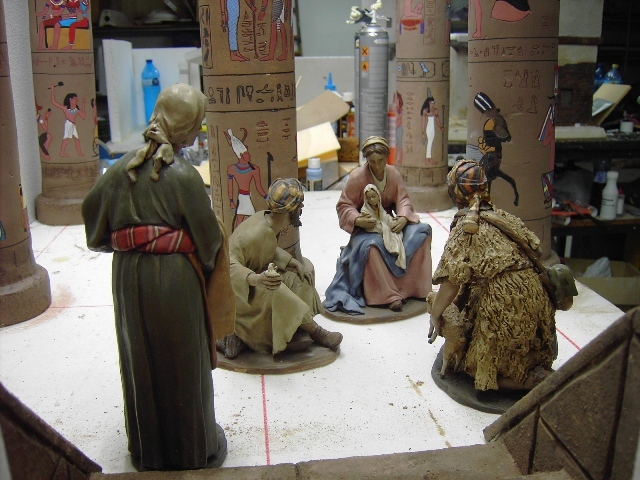

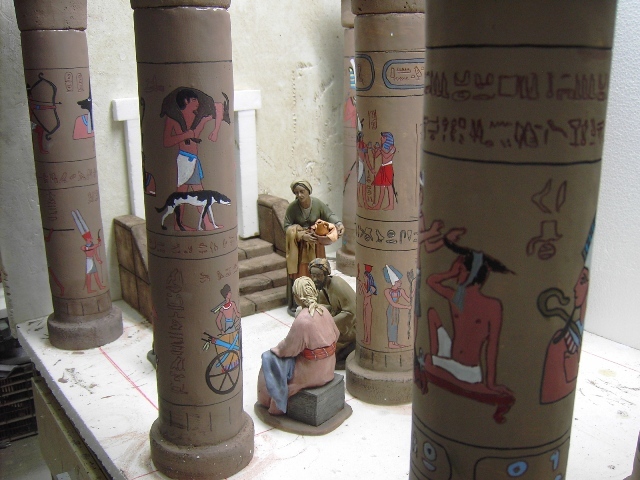

HOla J. DAvid, que no me había ado cuenta de estas maravillas de columnas que estás haciendo, un trabajo perfecto, real y muy bonito.
Los dibujos y pinturas realmente exquisitos. Que bonito te va a quedar el diorama. Deseando verlo,... ya estoy impaciente.
No me perderé los avances.
Gracias por compartir tus bellos trabajos.
Modificado por miim 15/9/2012 01:55
Un magnífico trabajo, me encanta como te han quedado las pinturas.Gracias por compartirlo y enhorabuena.

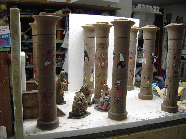

Felicidades Maestro, son una gozada de columnas,te están quedando de fábula, como todo lo que haces.

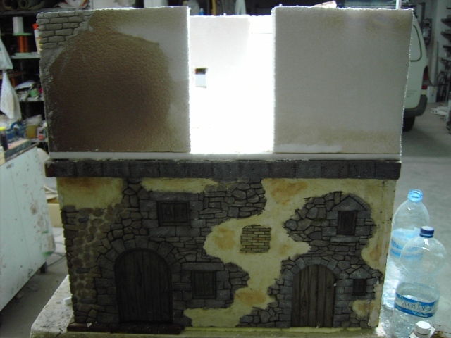

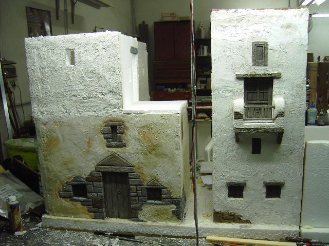

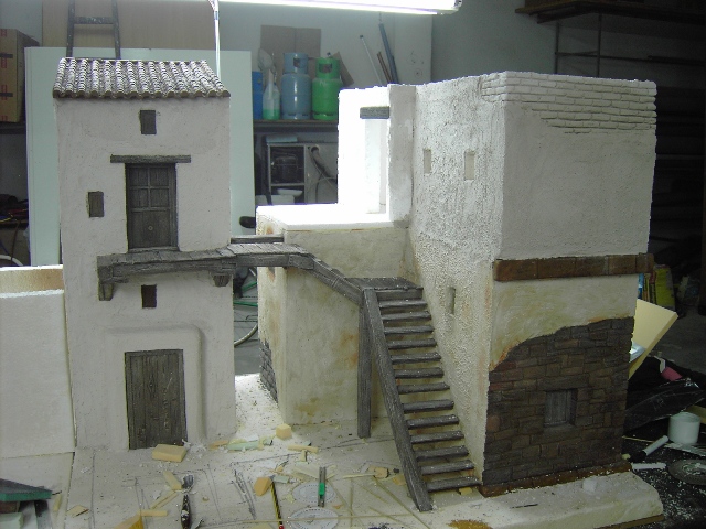

Un pequeño avance de las columnas. También os dejo unas fotos de una construcción que estoy haciendo para el belén paralelamente al diorama de Egipto.

Quien dijo que había crisis en la construcción, tu no paras... menuda gozada de casas.... quiero ver más, pues sabrás que eres mi fuente de inspiración...je je je..

Los puedes calcar o dibujar a mano alzada, yo los he  pintado con pintura acrílica. Si los calcar, debes perfilarlos con un lápiz de punta fina para que se marque bien en la escayola y una vez hayas pintado las figuras vuelves a perfilar la hendidura que marco el lápiz para que el contorno quede perfecto .
