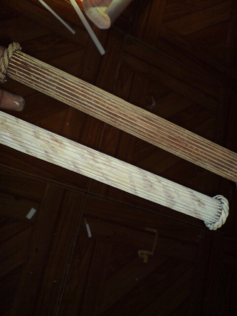

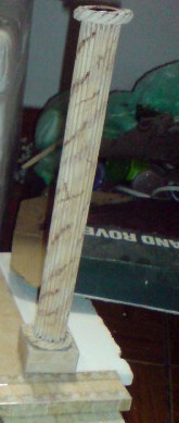

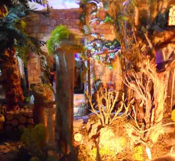

Hola en esta oportunidad le traigo la forma de hacer columnas muy fáciles estas las he realizado para mi palacio de Herodes:

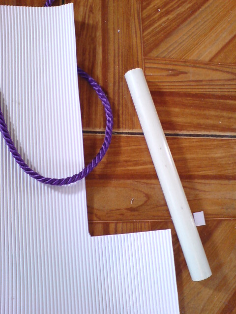

para ello es necesario:
Cartulina corrugada
Un tubito del grosor que requieran
Cordon
Porexpan
Pinturas

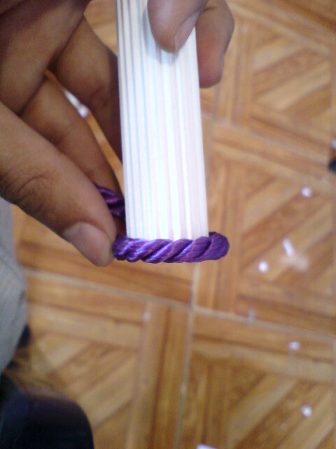

Es tan simple como forrar el tubito con la cartulina,preferiblemente con silicon caliente,  pegar en las bases el cordon, y posteriormente pintar con las tecnicas que ya se han dado en el foro para imitar marmol espero le sea de utilidad un saludo :)

Gracias a Todos por sus comentarios, son muy economicas y quedan geniales :), Memen animate y sube tus columnas, y en cuanto a la pintura la verdad no creo que halla quedado muy bien lograda que digamos jejeje para eso si hay verdaderos expertos, como Lola por ejemplo o Carlos Marcos, en mi caso he pintado el fondo de marron y luego fui dando pincel seco blanco y luego pincel seco ocre, poteriormente con marron aguado hice las betas y encima volvi a darle un poquito de pincel seco blanco con ocre, luego con un palillo y pintura marron hice como las venas del marmol y encima pincel seco otra vez pero muy por encimita, de todas maneras les adjunto un post que muestra como Carlos Marcos hace el efecto marmol un saludo

Yo tengo que hacer unas muy pequeña y utilizaré un liston de los que se usan para unir las tablas de los muebles (espigas). Para el capitel y pedestal me has dado una gran idea y usaré el cordón.
