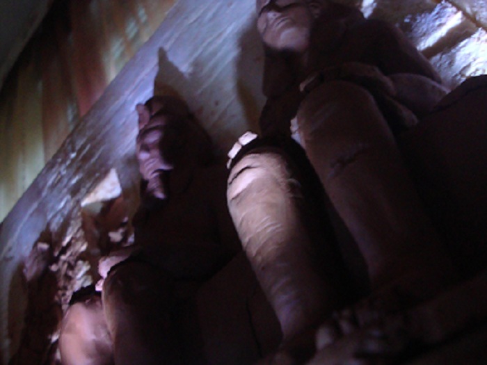

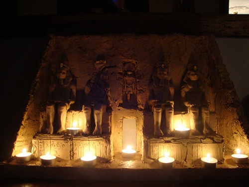

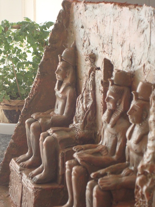

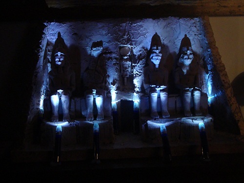

Hola a todos, este es mi primer mensaje en el foro pero ya llevo mucho tiempo leyendo entradas (algunas de ellas explican como hacer auténticas obras de arte, os lo dice un estudiante de Bellas Artes). Este año mi hermano y yo estamos trabajando en un belén egipcio, ya llevamos varias construcciones y tenemos pensado hacer un gran templo pero nos hemos encontrado con el problema de las columnas, ¿alguien me podría explicar técnicas y materiales para hacer 32 columnas de 40 cm de altura x 4 de diámetro aprox? Muchas gracias. Para abrir boca os dejo unas fotos de la réplica de Abu Simbel que acabo de terminar (las luces son provisionales), cualquier duda que tengáis os la responderé encantado.

Eres un artista, lo has carcado parece que estamos en Abu-sinbel es pertecto ,enhorabuena. Un saludo.
3006
Fabuloso. Está perfecto. No sé qué ambientación me gusta más, si los cirios o los bolis-leds jajaja Enhorabuena y gracias por mostrarlo.
