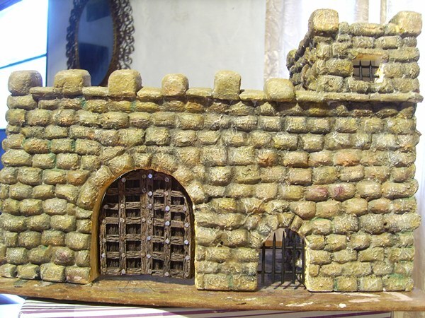

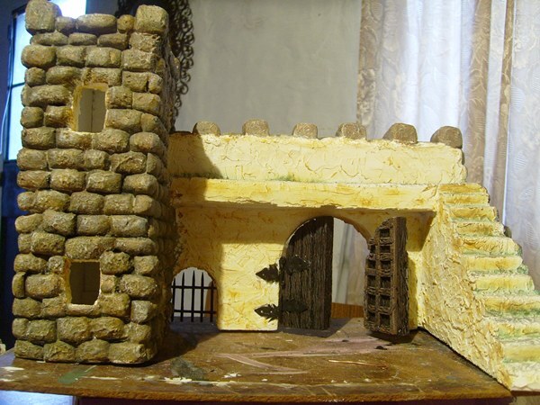

Hola Josema , nosotros hicimos unas puertas que abren y cierran con bisagras para la entrada de nuestro belén
Las colocamos directamente desde la puerta a la pared.
Te mando el enlace del compañero curromarchena que es el que las enseño hacer y las fotos nuestras para que veas como nos quedaron, esperamos haberte ayudado un poco.
UN GRAN ABRAZO
http://foro.belenismo.net/forums/thread-view.asp?tid=1960&posts=3&h...
(vista de frente.JPG)
(vista de adentro.JPG)
Adjuntos vista de frente.JPG (158KB - 154 descargas)
Adjuntos vista de adentro.JPG (135KB - 191 descargas)
