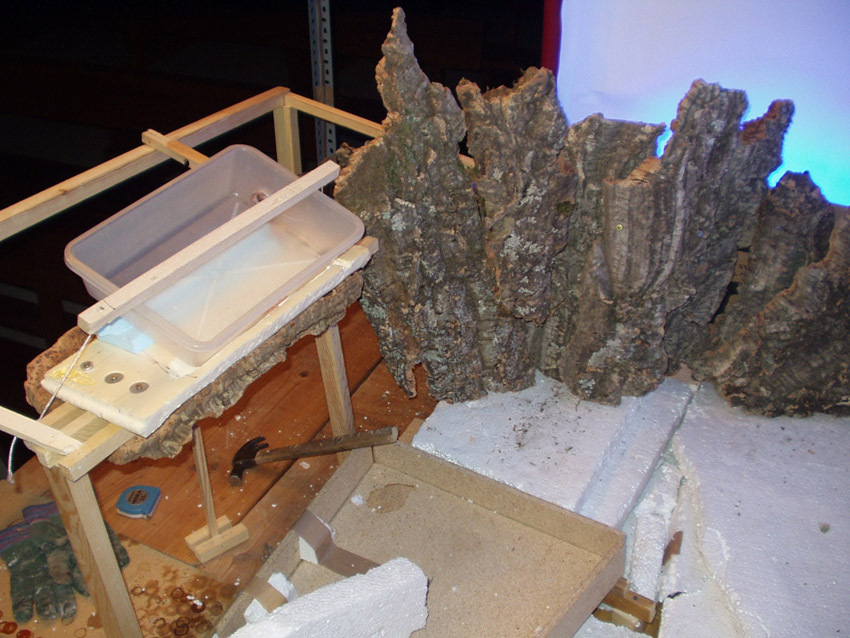

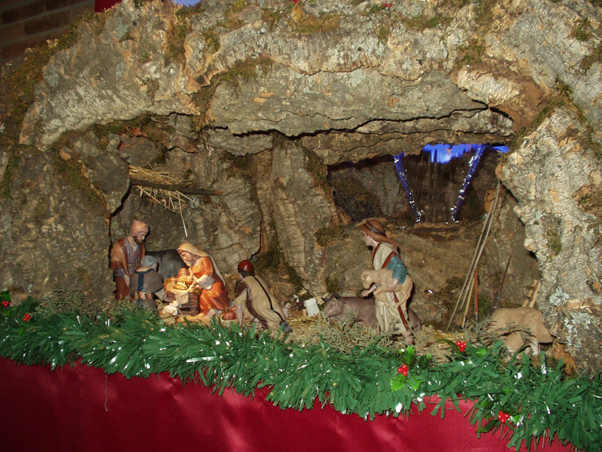

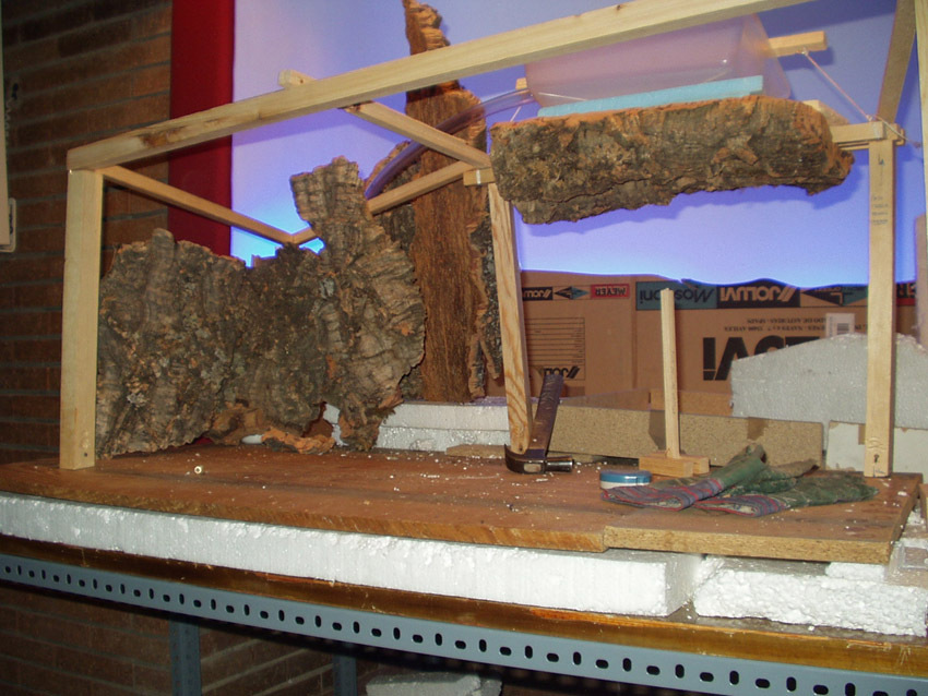

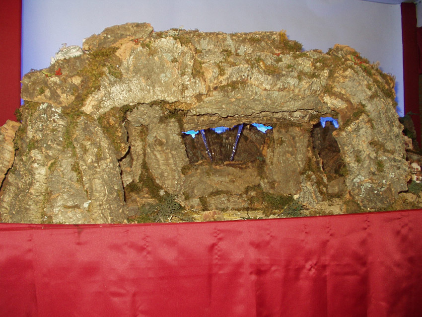

Adjunto unas fotos que muestran el uso de los listones-cuadradillos y del solapamiento de corchos. No tengo ahora fotos de la aplicación de listones-cuadradillos para montañas, pero lo que envío lo ilustra suficientemente.
Se trata de una cueva con cascada incluida por detrás, lo que te da una idea de la cantidad de cosas que se pueden montar con cuatro listones. En esta se ve tambien el soporte del cubeto vertedero de la cascada y el arranque de las montañas del fondo del Belén, que se ven mejor la segunda de ellas.
La segunda muestra el trasero de la cueva y el inicio de las montañas de fondo por el sistema del solape.
La tercera es la cueva terminada y con la cascada funcionando sin figuras. Un poco soso, como verás.
La última te da una mejor idea de lo que queda al terminar.

(Cueva 04-web.jpg)
(Cueva 06-cascada arriba-web.jpg)
(Cueva 22 -web.jpg)
(Nacimiento 08-web.jpg)
Adjuntos Cueva 04-web.jpg (167KB - 376 descargas)
Adjuntos Cueva 06-cascada arriba-web.jpg (165KB - 355 descargas)
Adjuntos Cueva 22 -web.jpg (189KB - 364 descargas)
Adjuntos Nacimiento 08-web.jpg (242KB - 364 descargas)
