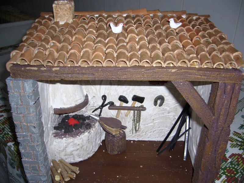

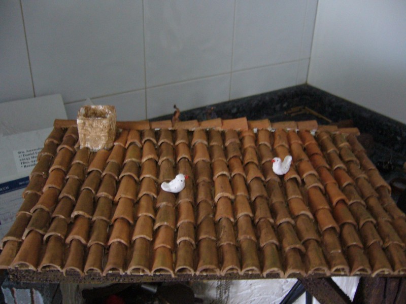

Hola, aunque tarde, os envío las fotos del tejado.
Ya me diréis si os gusta.

Chonita, no hace falta que pongas otro mensaje para colgar las fotos. Das a EDITAR y luego abajo a la izquierda AÑADIR (adjuntos) y ya está.
La construcción la llevas bien
330
San Sebasian
Si quieres que los tejados te queden mas reales, empieza por poner la primera fila al reves, y despues, encina como lo tienes, figate en las casas reales, espero que te sirva de algo, saludos
3949
Pero Chonita, como bien dice Igone, te faltan las meonas, mira esto.
http://foro.belenismo.net/forums/thread-view.asp?tid=7648&posts=177...
844
la rioja
igone, ya me fijaba en las tejas normales e intente ponerlas así pero no lo hacia bien
y me quedaban muy mal y como había visto un tejado sin las de abajo pues las puse así.
José David, gracias por ponerme la dirección para que aprenda a poner las tejas, que pena
el no haberlo visto antes,a mi no me quedaban bien porque las de abajo las ponía muy juntas
y claro hay que ponerlas separadas. Y el color que os parece?
Por cierto nunca había oído lo de meonas. Tiene gracia.
3949
El color es muy bueno, has conseguido un color propio de la teja de cañón. Te felicito.
844
la rioja
Gracias José, al menos he dado con el color, poco a poco iré aprendiendo.
