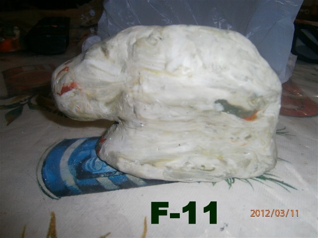

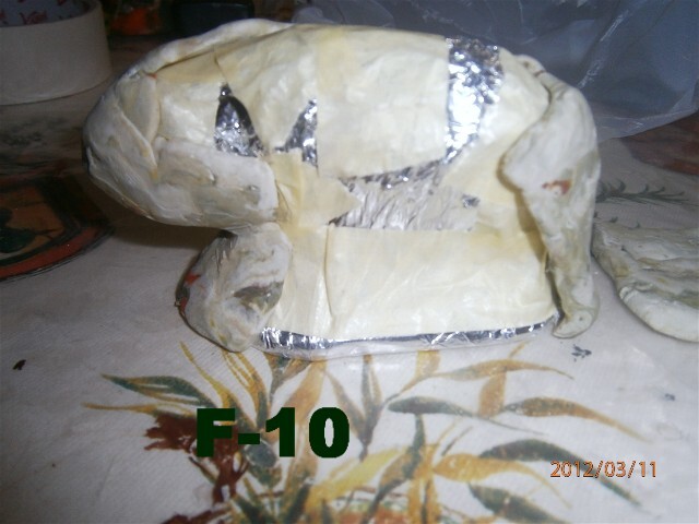

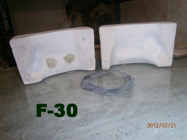

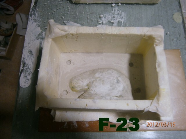

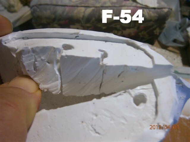

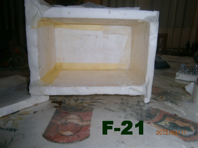

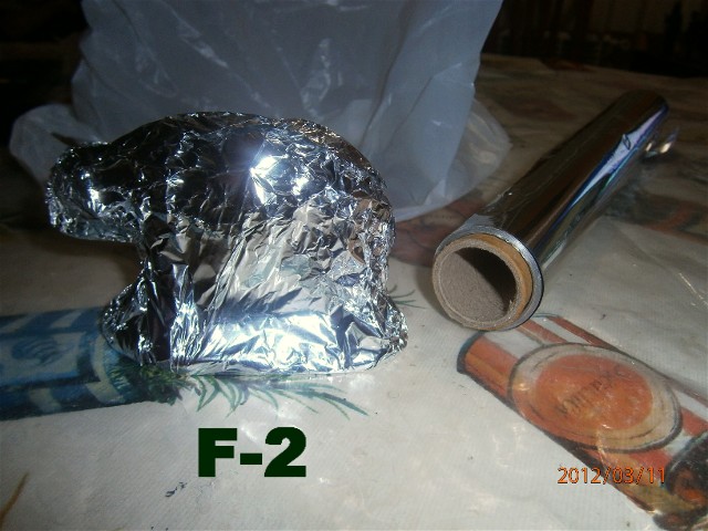

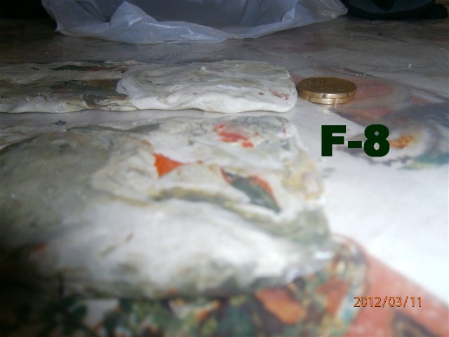

Hola a tod@s, amig@s forer@s:

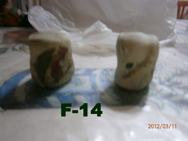

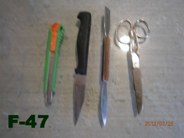

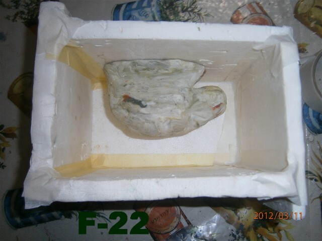

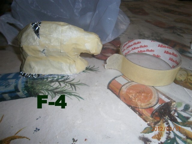

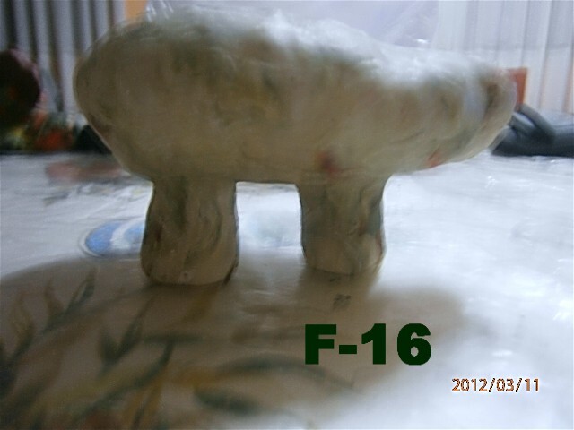

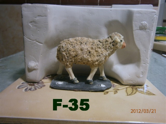

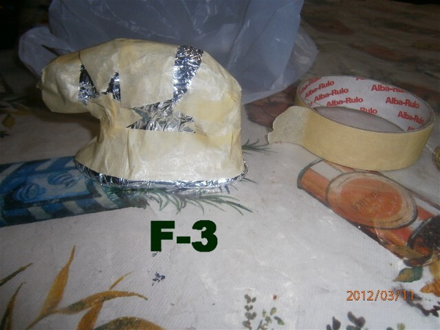

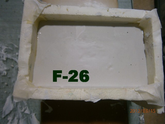

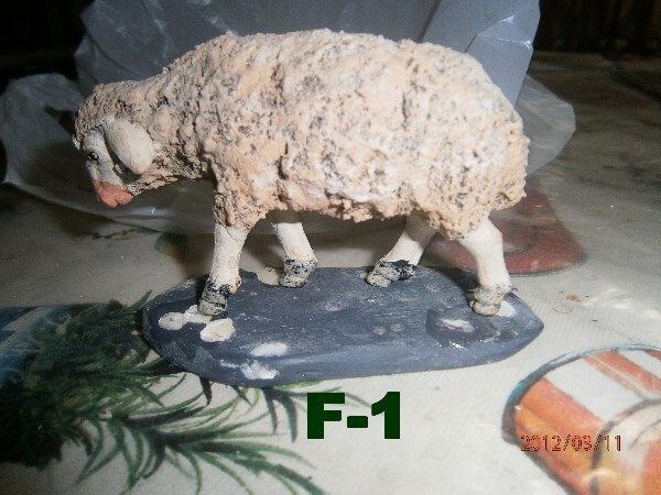

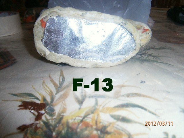

Aquí os pongo el paso a paso, como os prometí de “clonar ovejas u otros animales de nuestros belenes”

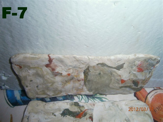

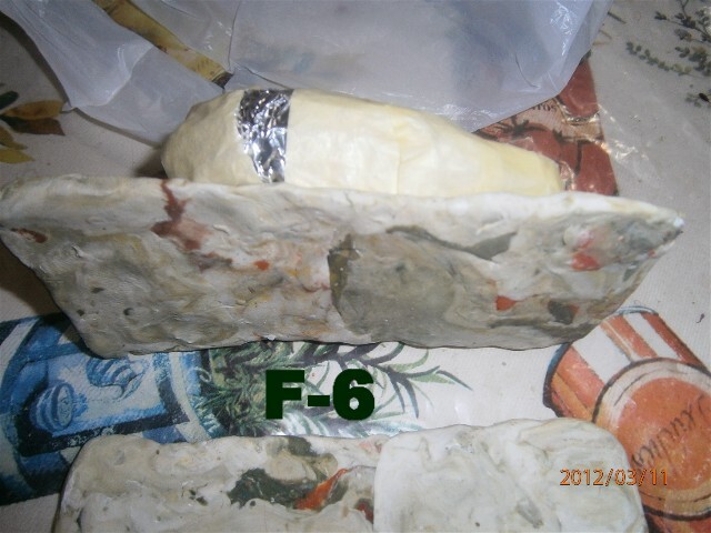

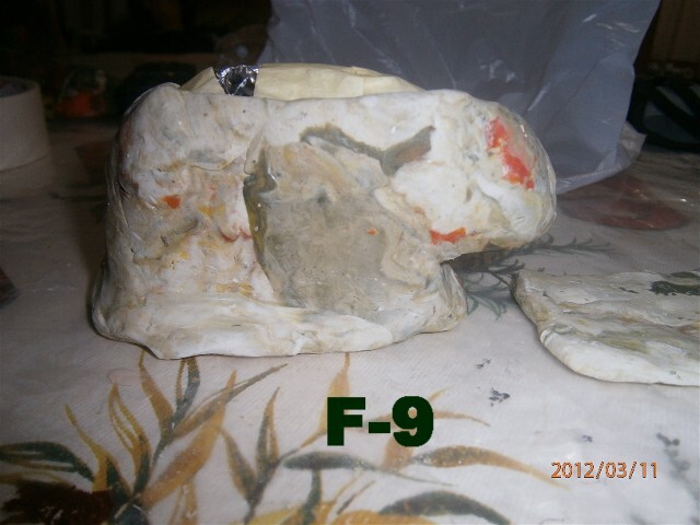

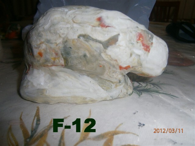

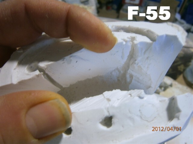

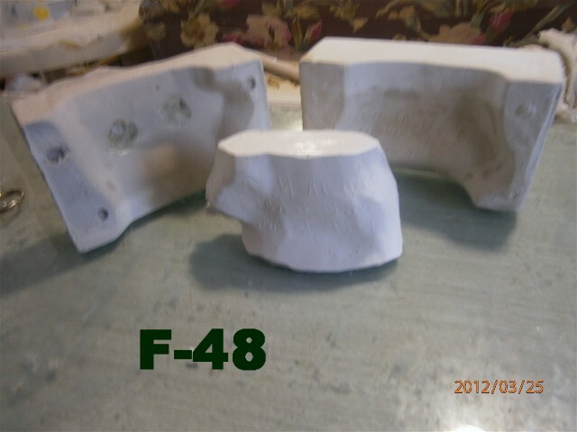

1.He empleado para clonarla, una oveja que compre hace tiempo en los chinos y después la modifique, dándole más textura de la lana con la pasta “Vandal”, que es la que usa el maestro Zambrana. Foto 1.
2.La oveja la recubrimos toda ella con papel de aluminio o film de plástico transparente “lo que más tengamos a mano y para que no se nos mueva el papel, lo cinteamos con cinta de carrocero. Fotos 2, 3 y 4.

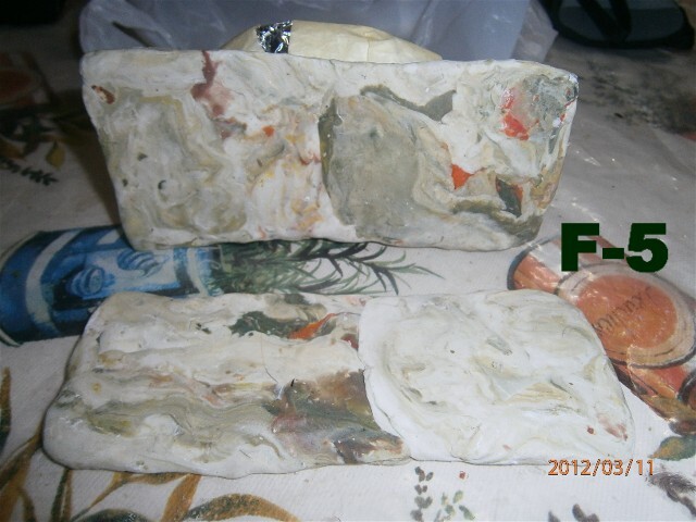

3.Ahora cogemos plastilina y hacemos una lamina “del grosor más o menos del de una moneda de €uro” como unos 3 o 4 mm. Y volvemos a recubrir la oveja “encima del Papel de aluminio que le habíamos puesto anteriormente” con esa lamina de plastilina – que será el lugar que ocupe posteriormente el molde de silicona”. Fotos de la 4 a la 13.

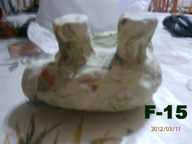

4.También con plastilina hacemos dos pilares de unos 3 cm. de altura y se la ponemos a la oveja en uno de sus costados “Estos pilares serán los que harán que la oveja no nos toque el fondo de la caja que construiremos posteriormente con porexpan, para contener el contra molde de escayola que haremos después. Fotos 14, 15 y 16.

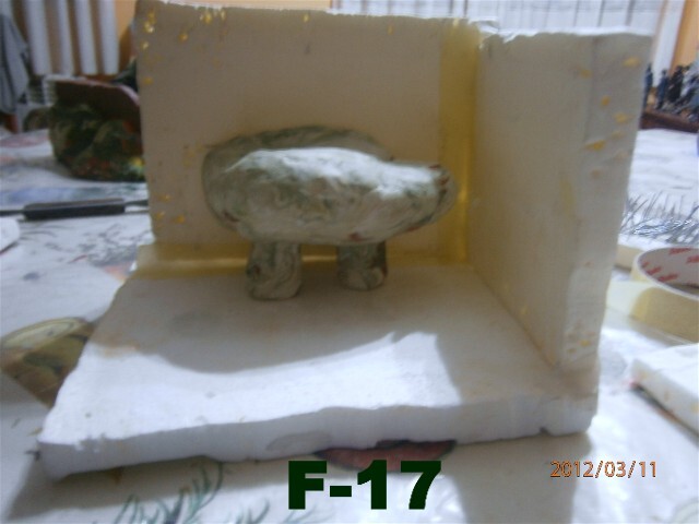

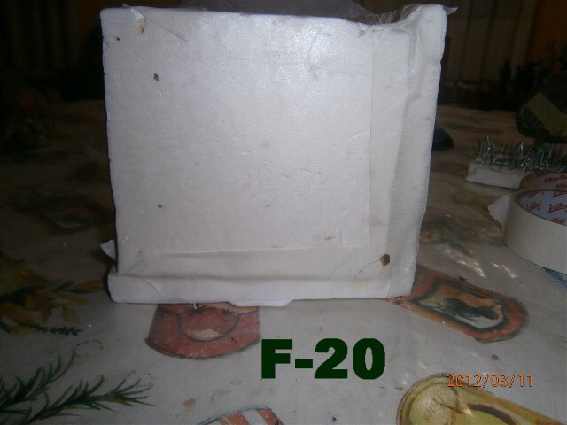

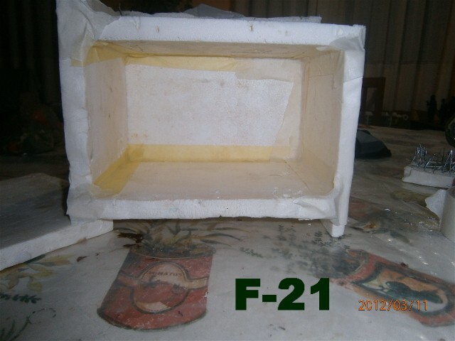

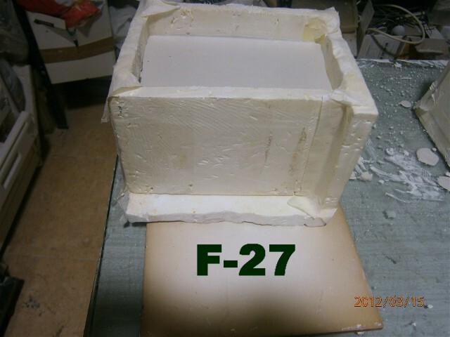

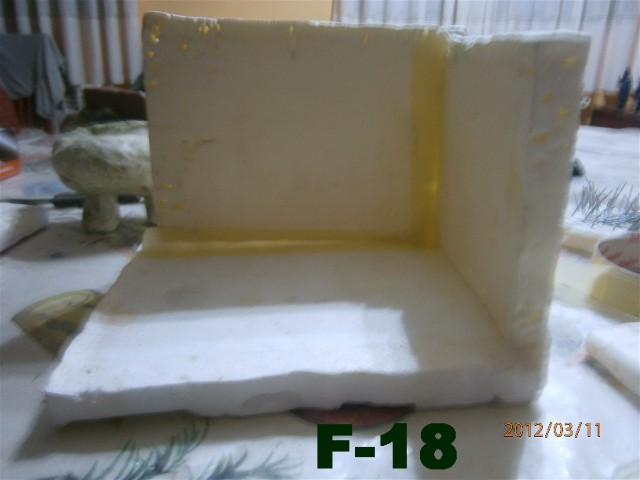

5.Hacemos una caja para contener el contra molde de escayola con planchitas delgadas de porexpan extruido, madera o metacrilato. Yo en mi caso he utilizado el porexpan extruido, por ser lo que tenia más a mano y estar reciclado de lo que me sobra al hacer las construcciones de mi belén. Dicha caja debe ser por todos sus lados más grande de 3 cm. que la oveja a todo su alrededor. Debemos sellar los cantos con cinta adhesiva de papel, como la que usamos los pintores Fotos de la 17 a la 21.
6.Colocamos la oveja que anteriormente habíamos recubierto, en la caja, con la base sobre la pared de la colada, manteniéndola en el aire mediante los dos pilares de plastilina, separada de la base a unos dos o tres cm. del punto más próximo y le echamos escayola semilíquida hasta la mitad aproximada del grosor de la oveja. Fotos 22 y 23.
7.Esperarmos a que fragüe (aproximadamente unos veinte minutos) y realizar orificios de alineación, en las cuatro esquinas del molde, mediante una broca de 10 o 12 cm. y solo unos milímetros, para que quede la forma de media esfera. Foto 24.
8.Aplicar desmoldeante a toda la media caja de escayola (yo he utilizado aceite de oliva) – también pude usarse jabón liquido o crema de manos- Foto 25.

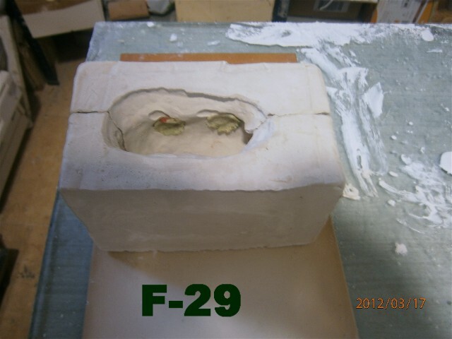

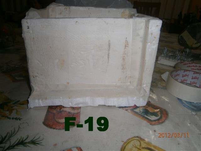

9.Verter nuevamente escayola semilíquida hasta cubrir unos dos o tres centímetros la altura de la oveja. Dejar fraguar. Fotos 26 y 27.

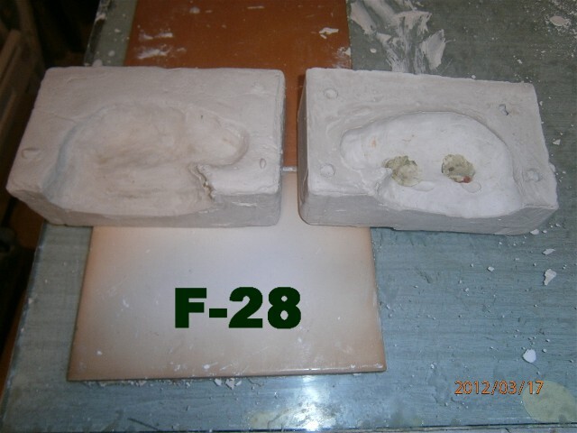

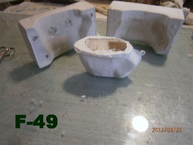

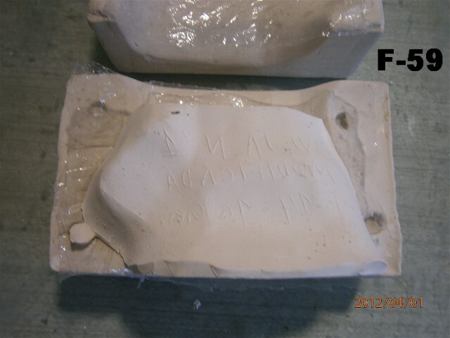

10.Desmontar el contra molde retirando las paredes de porexpan de la caja y separar las dos mitades con un cuchillo o espátula. Sacar la oveja a reproducir y retirarle la plastilina y el papel de aluminio que la envuelve. Abrir un agujero por la parte contraria a la base para introducir la silicona. Fotos 28.
11.Comprobar la oveja en la caja del contra molde, rectificando mediante un cuchillo o espátula y lija en el caso de que tocara la oveja en alguna parte de la misma y pasándole la mano por todos los bordes del contra molde, comprobaremos que se desliza esta sin engancharse en ningún rincón de la misma. Una vez ajustada la oveja y sin tropiezo ninguno dejar secar bien la escayola (de tres a cuatro días, según temperatura y humedad ambiente. Fotos 29 y 30.

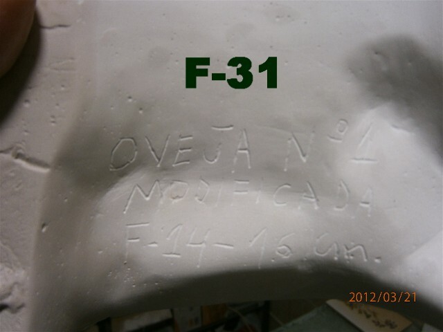

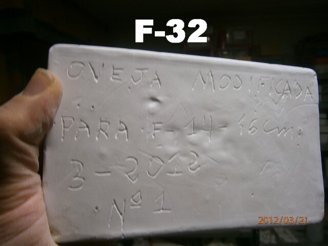

12. Marcar con un punzón, por dentro y fuera del contra molde de escayola, el nombre de la oveja o animal, para que tamaño de figuras es, su autor (si fuese el caso) y la fecha de creación del molde. Esto nos servirá para cuando tengamos unos cuantos moldes hechos, a identificarlos y saber la duración o caducidad de los mismos, pues los moldes de silicona liquida tienen una vida media de 10 0 12 años, dependiendo de las reproducciones que hagamos de ellos “pueden ser unas 100 reproducciones, más o menos” Fotos 31 y 32.
Hasta aquí la explicación de como se hace el contramolde de escayola. Mañana seguiré con la explicación de como hacerle el molde de silicona, a nuestra ovejita modificada.
Un abrazo a tod@s.
Luis (laor)

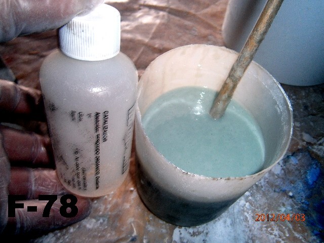

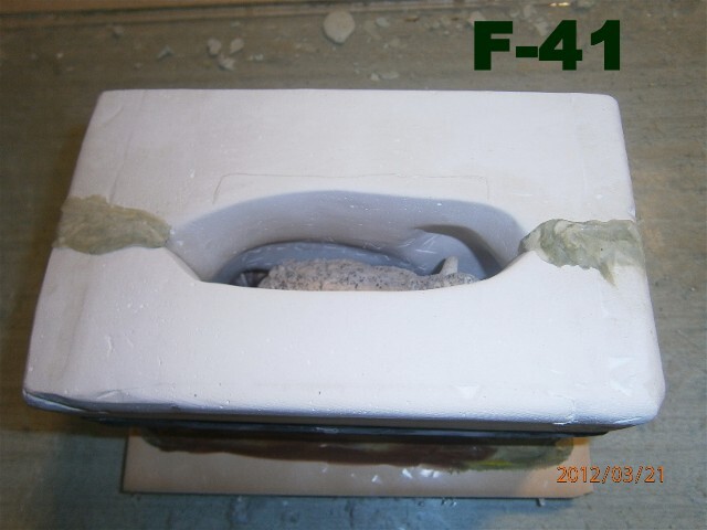

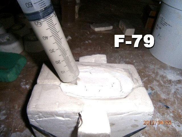

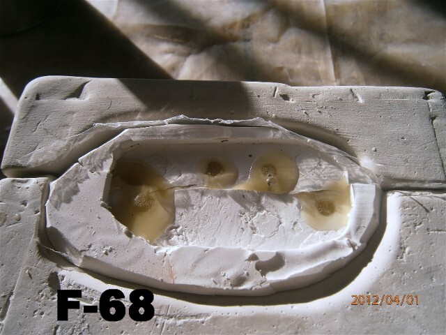

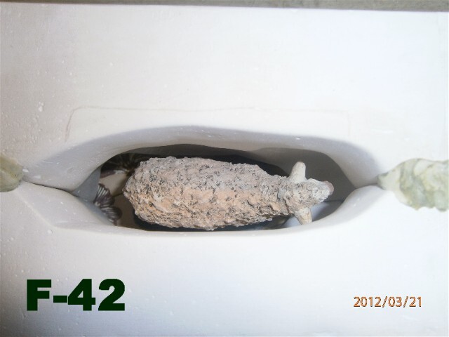

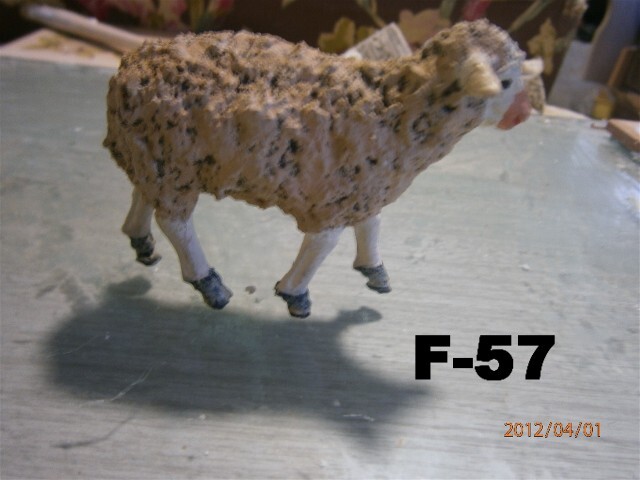

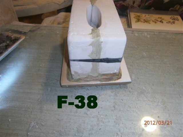

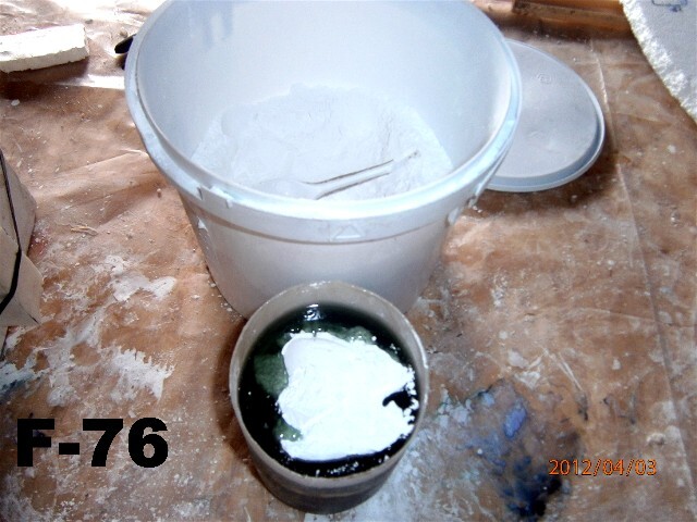

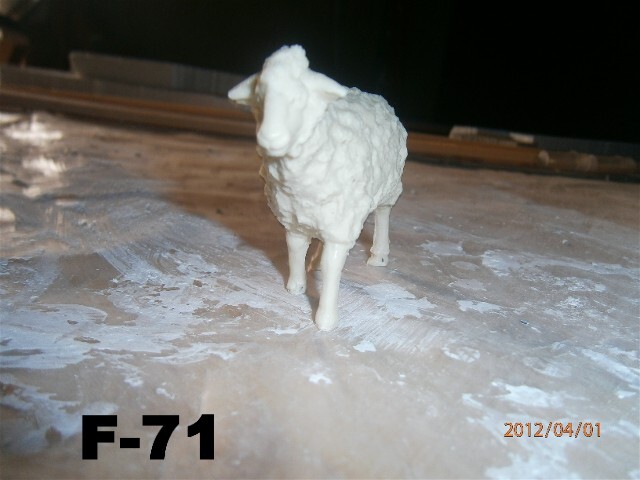

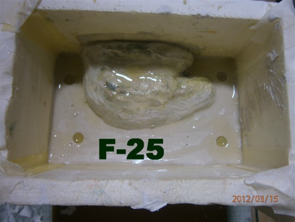

Hola de nuevo, amig@s forer@s:

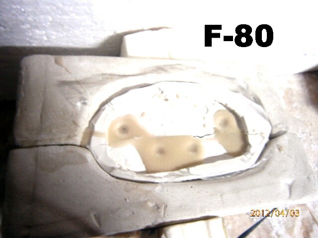

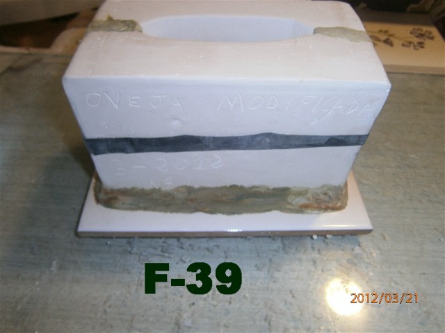

Sigo con la segunda parte de como hacer el molde de silicona liquida para nuestra oveja clonada:

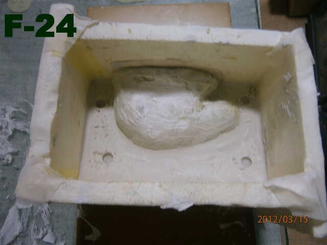

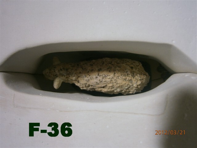

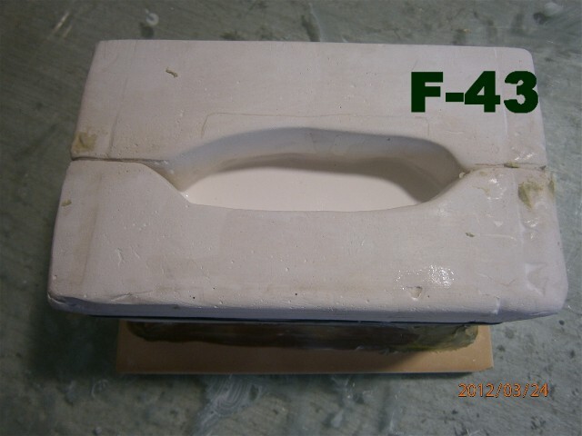

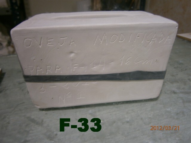

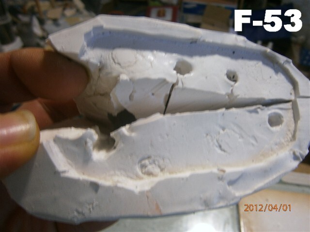

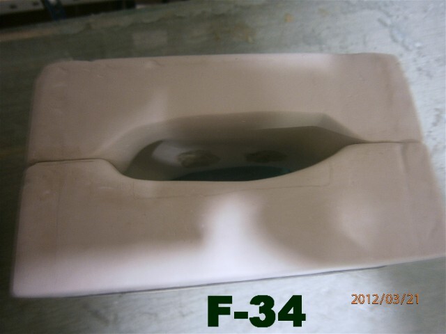

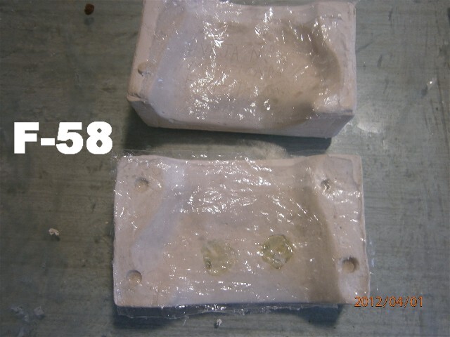

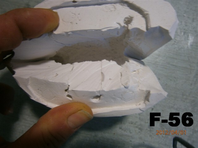

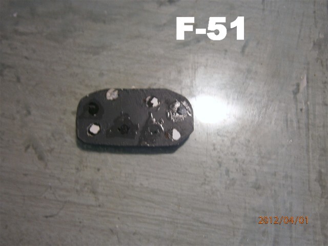

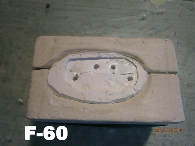

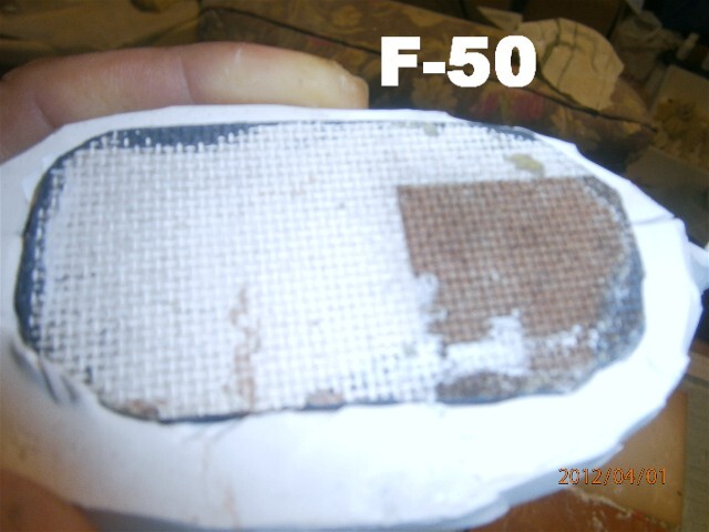

13.Después de tres o cuatro días, ya tenemos nuestro contra molde de escayola seco. Ponemos dentro de él nuestra oveja, sobre una base ( puede ser una baldosa o azulejo de cerámica ) juntando bien las dos partes del contra molde y lo sujetamos con una goma para que nos se nos abra “ yo, dicha goma la saco de los neumáticos usados de bicicleta” Fotos de la 33 a la 36.

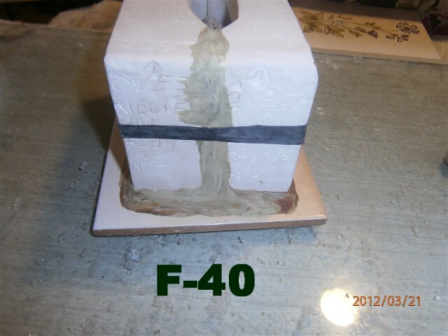

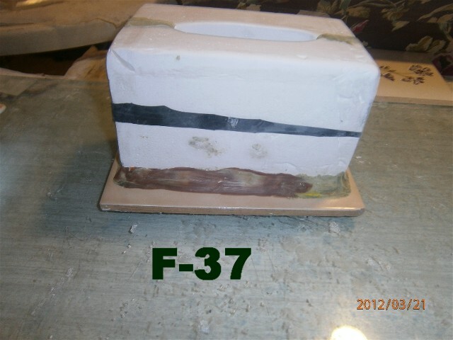

14.Sellamos el contra molde con plastilina, tanto en la base como en los laterales, garantizando que no se nos producirá ninguna fuga de la silicona liquida. Fotos de la 37 a la 41.

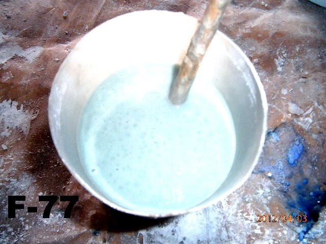

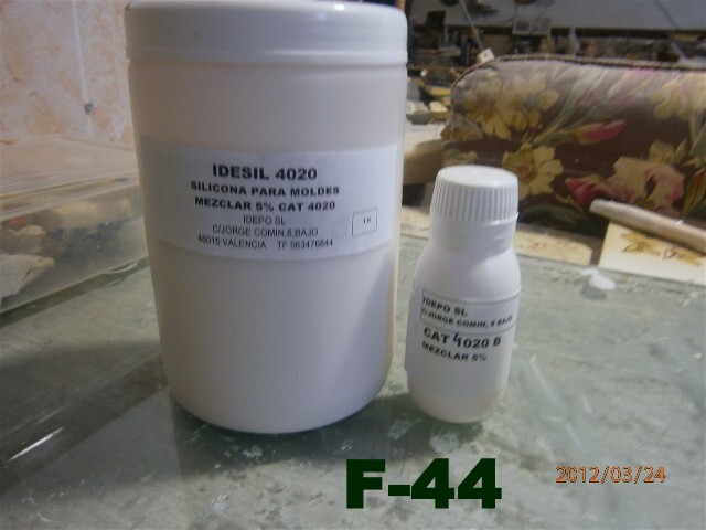

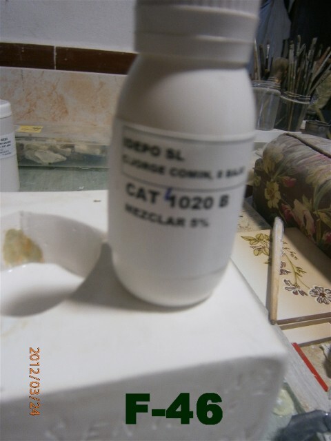

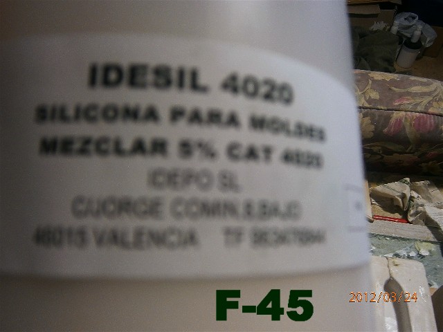

15.Preparar la silicona liquida: Calculamos la cantidad a utilizar, aproximadamente el volumen de la plastilina que recubría la oveja y mezclamos bien la silicona liquida con su catalizador correspondiente , que será un 5% ( yo suelo usar silicona de dureza media y se llama: IDESIL 4020 Y el catalizador CAT 4020 de la casa IDEPO SL ) o bien la silicona liquida RTV 3483/983 con su correspondiente catalizador también al 5 % de la casa GLASPOL COMPOSITES SL. También es una buena silicona liquida para moldes la Silastic 3483 Base + Ag. de Curado de la casa FEROCA COMPOSITES S.A. ) Fotos de la 42 a la 47.
16.Vertemos la silicona preparada anteriormente, por el orificio realizado del contra molde “conviene que tenga buena entrada, ya que si se obstruyese puede quedar incompleto el proceso”. El curado de la silicona es de unas 24 h. Foto 43.
17.Cuando ya esta bien curada la silicona, quitamos la goma que los unía, separamos las dos partes del contra molde, con un cuchillo fuerte o espátula y sacamos el molde de silicona “con nuestra oveja dentro de él”. Estudiamos por donde realizaremos los cortes en el molde de silicona que nos permita sacar la oveja (normalmente partiendo de la base y siguiendo un poco por su espalda). Yo le he hecho los cortes, partiendo de la barriga, hasta llegar un poco a su espalda y luego entre cada pata, pero por su parte interior. “Intentaremos practicar el menor número de cortes posibles, pues luego a la hora de su reproducción, esos cortes serán rebabas en la copia de la oveja y nos tocará repasarlas con un cúter y lija- en la resina de poliuretano- o con la mini Dremel y lija- en el caso de la resina de poliéster- Con el trabajo que eso conlleva. Fotos de 48 a la 56.

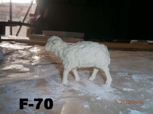

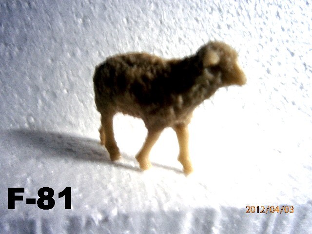

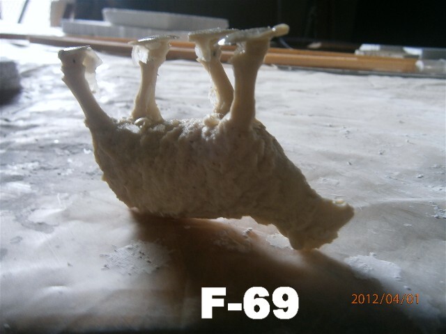

18.Ya tenemos fuera del molde a nuestra oveja, sana y salva, sin una rotura siquiera. Foto 57.
Bueno hasta aquí la explicación de como realizar el molde de silicona liquida. Mañana continuaré con la clonación o reproducción de nuestra oveja modificada, en resina de poliuretano y en resina de poliester.
Un abrazo.
Luis (laor)

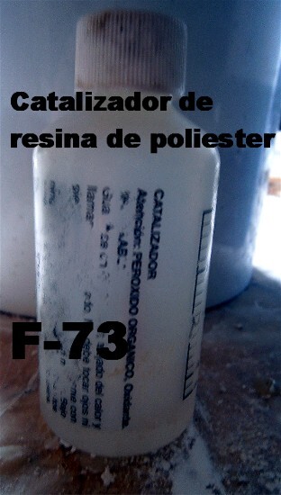

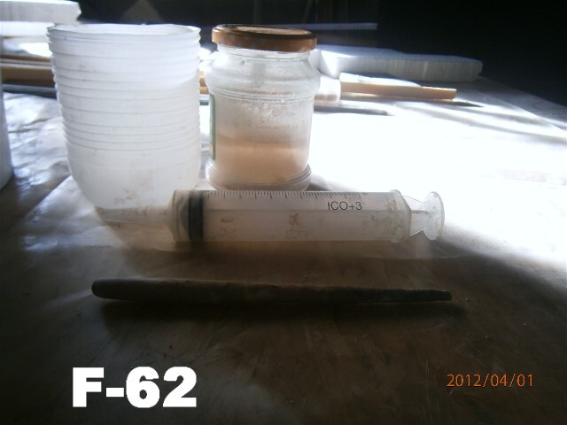

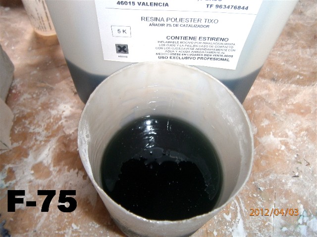

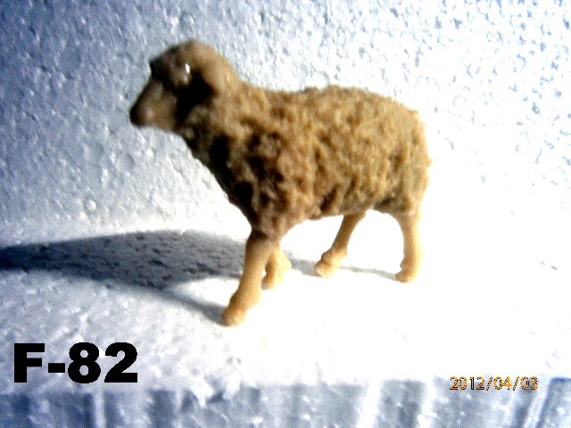

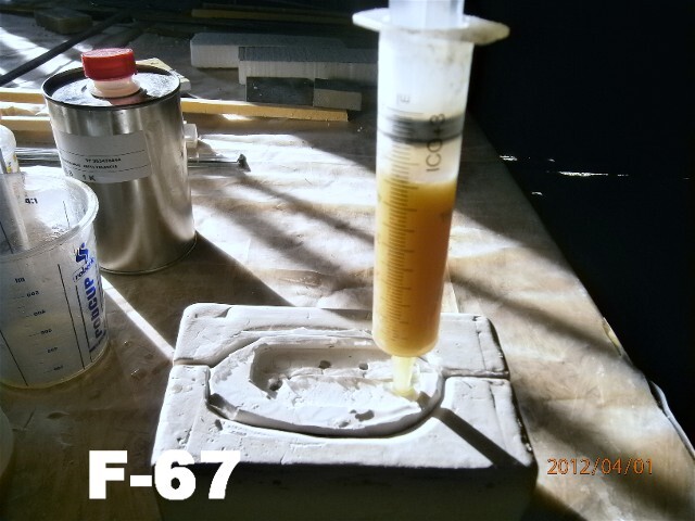

Sigo con la parte de como reproducir la oveja modificada, con el molde de silicona liquida que habiamos hecho anteriormente.

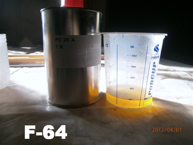

En esta parte, primeramente lo haremos con la resina de poliuretano:

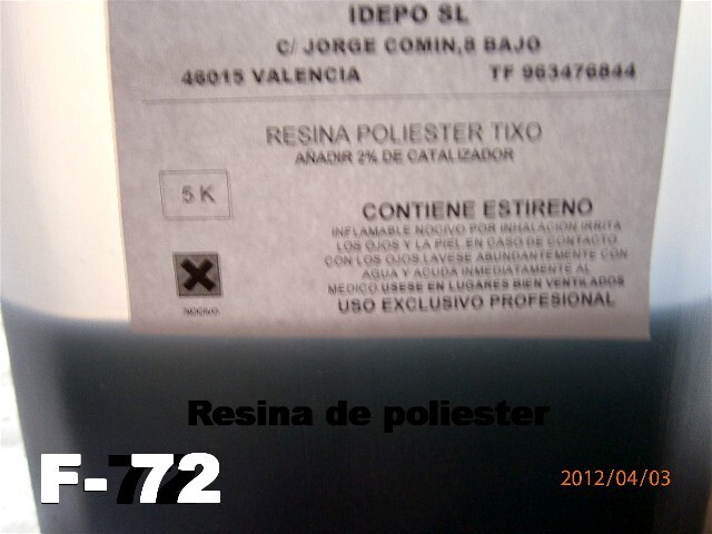

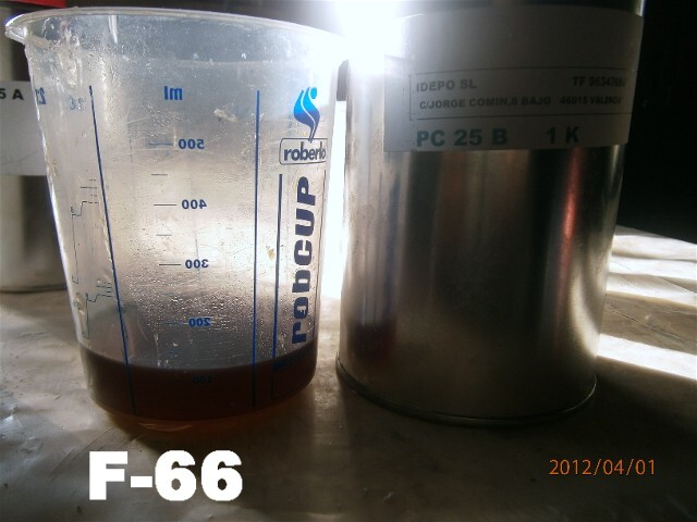

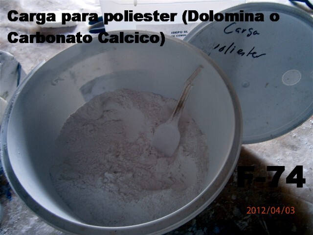

1. Vamos a reproducir a nuestra oveja modificada: Un consejo muy práctico, para que no se peguen las dos caras de la caja de escayola del molde, por pequeñas fugas de la resina por la junta de silicona del molde, es utilizar un trozo de plástico fino entre el molde de silicona y ambas partes de la caja del molde. Fotos 58 y 59.
2.Antes de seguir, he de advertir, que cuando manipulemos las siliconas y resinas para nuestros moldes, hay que usar ropa vieja de trabajo, guantes desechables y gafas de protección, pues todos estos componentes químicos son tóxicos y muy pringosos. En caso de manchas, usar acetona para su limpieza. También manipular estos productos químicos, en un lugar bien aireado, pues sus vapores también son tóxicos por inhalación.

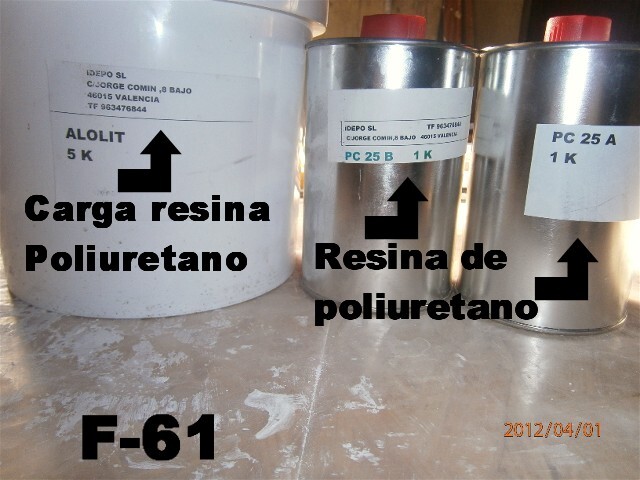

3.Existen resinas de diferentes tipos: EPOXI, DE POLIURETANO, DE POLIESTER, etc. En nuestro caso vamos a utilizar primeramente la resina de poliuretano, con una carga llamada AOLIT, especial para ella. Esta resina viene en dos botes (A y y se mezclan al 50 %. Foto. 61.

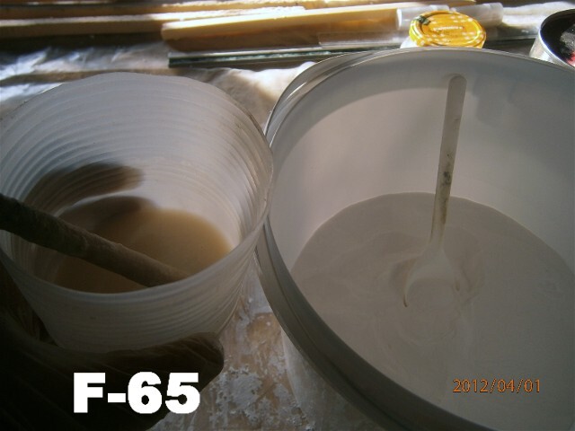

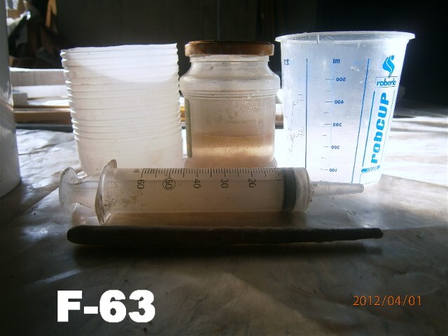

4.Para realizar la mezcla vamos a utilizar un tarro de plástico o las bases de botellas de plástico y un palito de madera. Fotos 62 y 63.
5. Primero ponemos una pequeña cantidad del bote A (para medir la cantidad exacta de cada uno de los componentes, podemos utilizar un vaso medidor o simplemente vasitos de plástico) Foto 64.
6.Después le añadimos la carga “ALOLIT” (admite esta resina hasta un 200 % de carga). Yo en este caso le puse unas 4 cucharadas soperas de carga. Foto 65. Lo mezclamos bien con ayuda de palito.
7.Ahora le añadimos en la misma proporción el componente del bote B. Foto 66. Y volvemos a mezclarlo todo muy bien.
CONSEJO: Esta resina fragua muy rapido, sobre todo en tiempo caluroso y si hacemos varios moldes, tendremos que rellenarlos rapido, pues si no, empieza a solidificar y hacer como un "moco" y ya no nos serviria.
8.Con una jeringuilla grande tomamos el liquido anteriormente preparado y lo vamos introduciendo poco a poco por uno de los orificios del molde, hasta que veamos que la mezcla sale por los otros orificios (estos orificios son los que dejaron las patas de o pezuñas de la oveja). Debemos dar unos golpecitos a la caja del moldepara que salgan las burbujas de aire , no obstante casi siempre suelen quedar algunas pequeñas burbujas, que se convertirán más tarde unos agujeros que habra que masillar posteriormente. Fotos 67 y 68.
9.Dejamos que solidifique la resina, unos 5 o 10 minutos y cuando al tocarla veamos que está dura y fría, ya podemos sacar a nuestro clon o sea, a la hermanita de nuestra oveja modificada. Foto 69.
28.Con un cutex y lija quitamos las imperfecciones o rebabas que tenga nuestra copia y si tuviese algún fallo o poro, lo tapamos con masilla, o pasta de papel o pasta cerámica y ya tenemos a nuestra ovejita clon, lista para darle primero, una imprimación para plásticos y después proceder a su pintado. Fotos 70 y 71.
Bueno hasta aquí la primera parte de clonar nuestra oveja, con la resina de poliuretano. Luego seguiré con la segunda parte de clonar, con la resina de poliester.
Un abrazo.

Segunda parte de como reproducir nuestra oveja con resina de POLIÉSTER y con carga de polvo de MÁRMOL ( Dolomina), a la que hay añadir el catalizador:
Este proceso es casi igual que cuando se reproduce con resina de poliuretano, lo único que cambia es su mezcla. Vamos a verlo.
1.Tenemos que mezclar tres componentes en la colada o mezcla de la resina de poliéster: la resina propiamente dicha. Foto 72; el catalizador. Foto 73 y la carga de Mármol (Dolomina). Foto 74.
2-En la mitad de una botella o tarro de plástico, ponemos primeramente la resina de poliéster. Foto 75; seguidamente le añadimos dos cucharadas soperas de carga (polvo de mármol (Dolomina) “se puede añadir carga hasta un 50 %”. Foto 76 y mezclamos bien estos dos componentes. Foto 77; le añadimos el catalizador (un 5 % del total de la mezcla anteriormente hecha). Foto 78; y volvemos a mezclar todo bien.
3-Vamos cogiendo parte de la mezcla hecha anteriormente, con una jeringuilla grande y la vamos introduciendo por uno de los orificios que habían dejado las patas de la oveja en el molde de silicona, hasta que se llene todo el molde por dentro y que nos vaya saliendo por el resto de los restantes orificios. Fotos 79 y 80. Damos unos pequeños golpecitos a la caja de escayola del molde, para que salgan las burbujas de aire, no obtante casi siempre suelen quedar algunas pequeñas burbujas de aire, que se convertiran en unos agujeros que habra que masillar posteriormente.
4-Dejamos curar la resina unos 20 minutos. No obstante este tiempo puede ser mayor según el tamaño de la oveja o animal a reproducir, la mezcla realizada o la temperatura ambiente. Nos lo aseguraremos tocando la base del molde ”por donde haya salido la resina” veamos que esté bien dura y fría, ya que si nos precipitamos al desmoldar la oveja, nos jugamos que se rompan los detalles más salientes (como orejas, cuernos o patas). Foto 81.
5-Una vez extraída la oveja, del molde, si está bien curada, ya podemos comenzar a limpiar las rebabas o imperfecciones, mediante el accesorio de lijar, de la mini Dremel y con una hoja de lija fina. También masillaremos los fallos con masilla, pasta de papel o pasta cerámica y volvemos a lijar. Con la oveja repasada solo nos falta dar una muy fina capa de imprimación de goma laca o de látex y ya está lista para pintar. foto 82.
Ventajas e inconvenientes de la resina de poliuretano a la resina de poliestér:
La resina de poliuretano, cura mucho más rapido, pesa menos, su acabado en las figuras es más fino y el repaso de las imperfecciones es más facil, ya que podemos hacerlo con un simple cutex y lija. Destila menos vapores toxicos y no hace olor fuerte, como la de poliestér. Pero es más cara y su posterior imprimación para plasticos también es más cara que la goma laca o el latex.
Bueno mañana seguiré de como pinto yo, mis ovejas, con sus fotos correspondientes.
