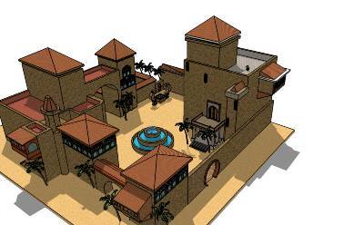

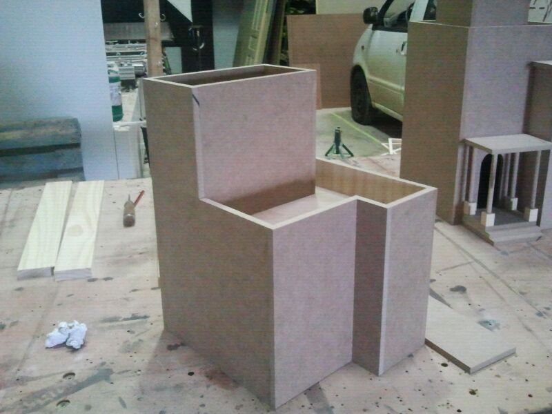

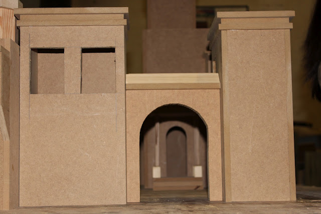

Hoy he comenzado el nuevo proyecto que como comente anteriormente me estoy ayudando del programa de 3D.
La primera fase es sacar las medidas de cada edificio y hacer un despiece de los tableros que necesito.
A mí personalmente me gusta utilizar como material de construcción el tablero de D.M. de 10mm por su consistencia y prestaciones.
Iré construyendo uno a uno todos los edificios de manera independiente, de modo que en próximos años pueda utilizarlos de forma individual o formando otras composiciones.
(download.jpg)

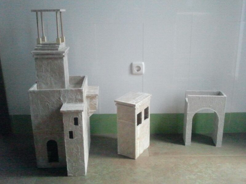

28/9/2012 01:07

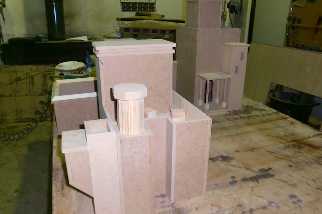

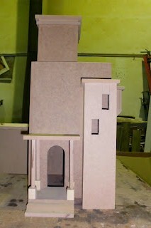

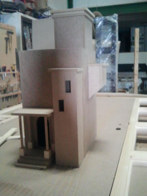

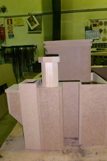

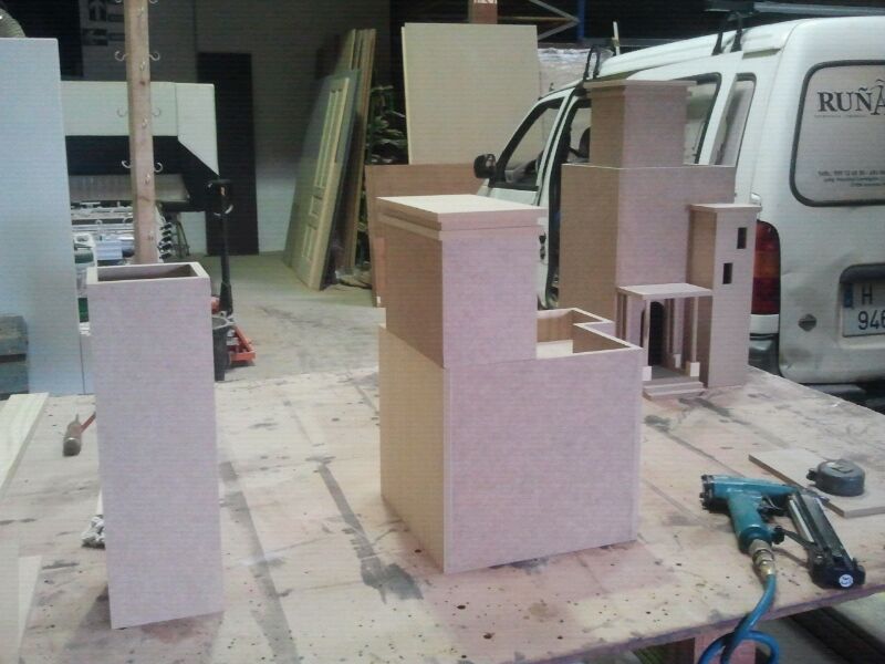

Primer edificio construido en tablero d.m.

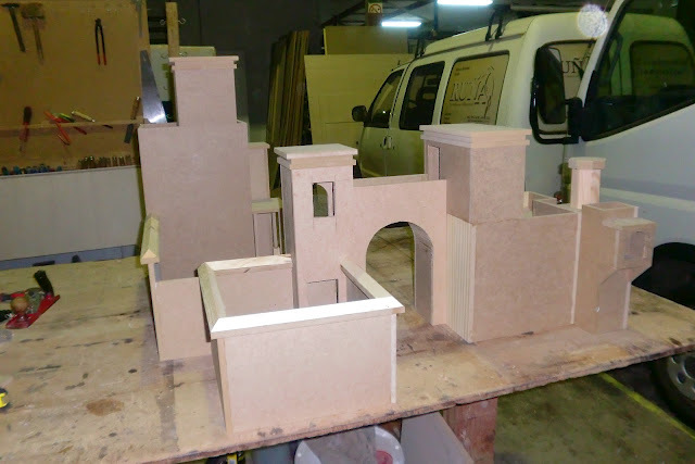

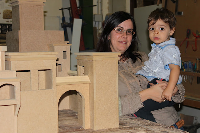

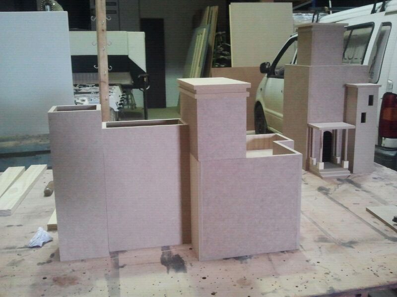

29/9/2012 13:17
Hola a todos.
Como dije intentaré ir haciendo un paso a paso de mi trabajo.

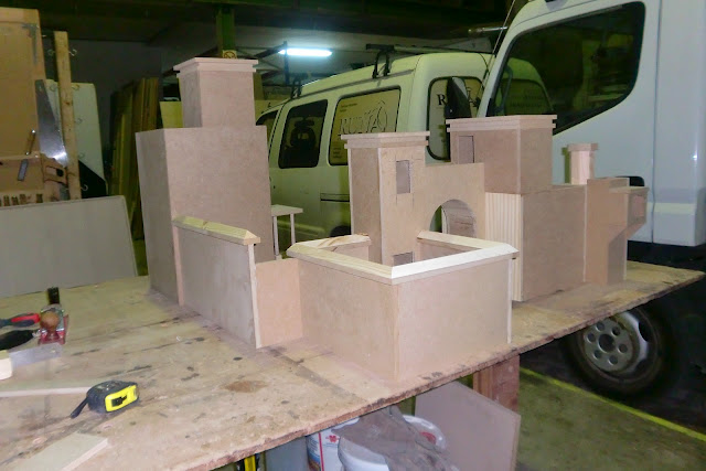

Aquí dejo algunas fotos más. está corresponde a la entrada principal de la fortaleza.

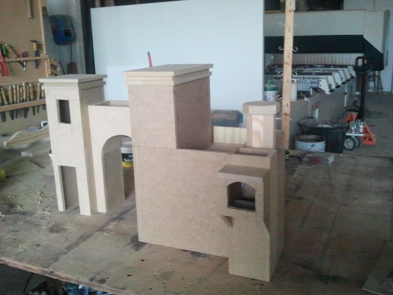

30/9/2012 22:24

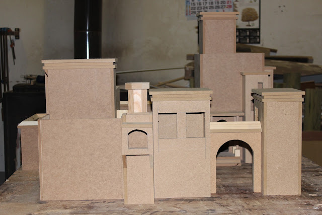

Hola a todos de nuevo.
En primer lugar quiero agradeceros los mensajes de apoyo para este nuevo proyecto el cual espero llegue a buen puerto.
Deciros que el diseño no es mío, es sacado de internet a través del programa que os comente.
Aquí os dejo algunas fotos mas de cómo va la fortaleza.

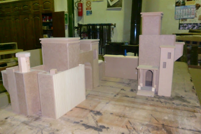

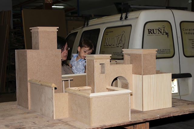

6/10/2012 23:43

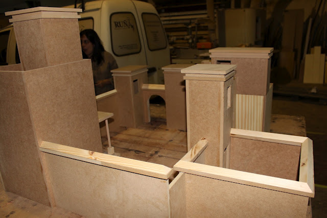

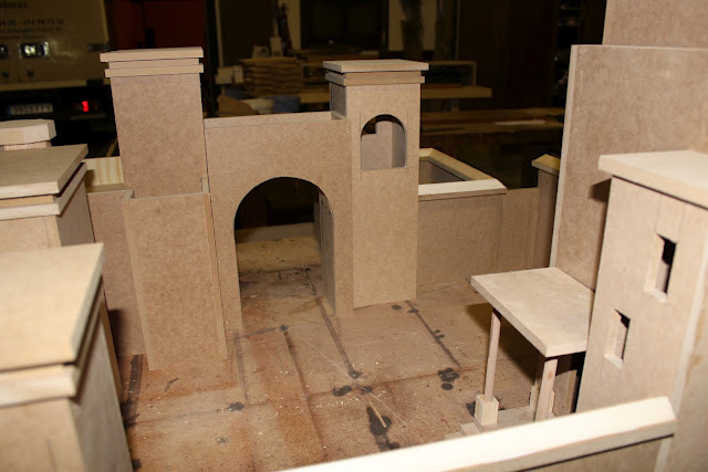

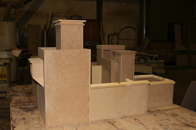

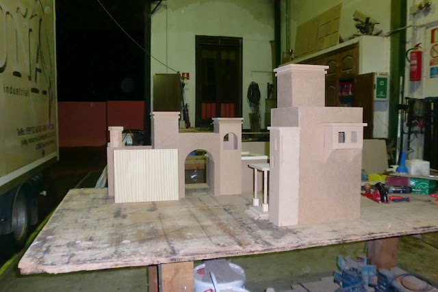

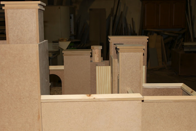

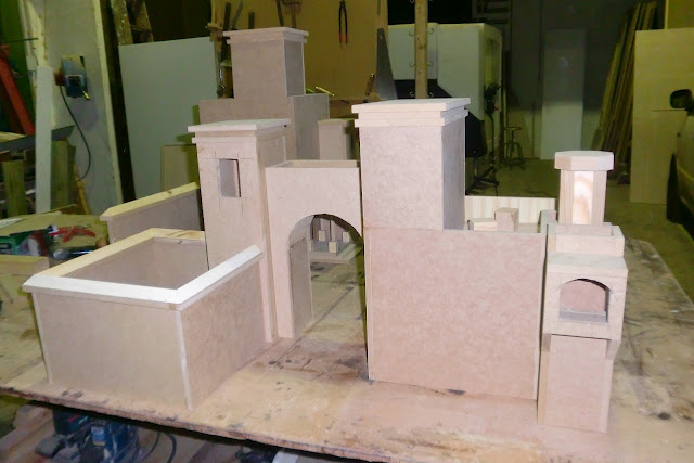

Bueno amigos estas son las últimas fotos del la primera fase, la construcción de la fortaleza la verdad que ha sido entretenido y gratificante esta primera fase.
Espero que os haya gustado y que os haya servido de algo, ahora empezare con la segunda parte, que es la pintura.
Al igual que ahora iré haciendo un paso a paso. La primera parte es empapelar los edificios para darle un aspecto más antiguo.

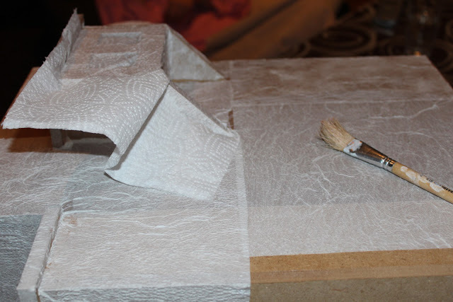

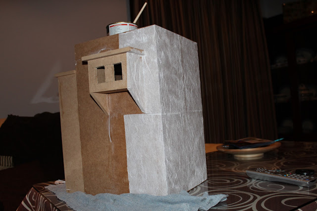

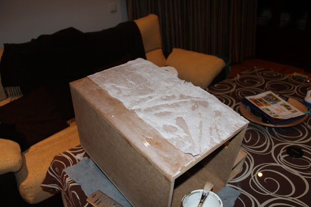

Miércoles 10-10-2012

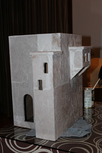

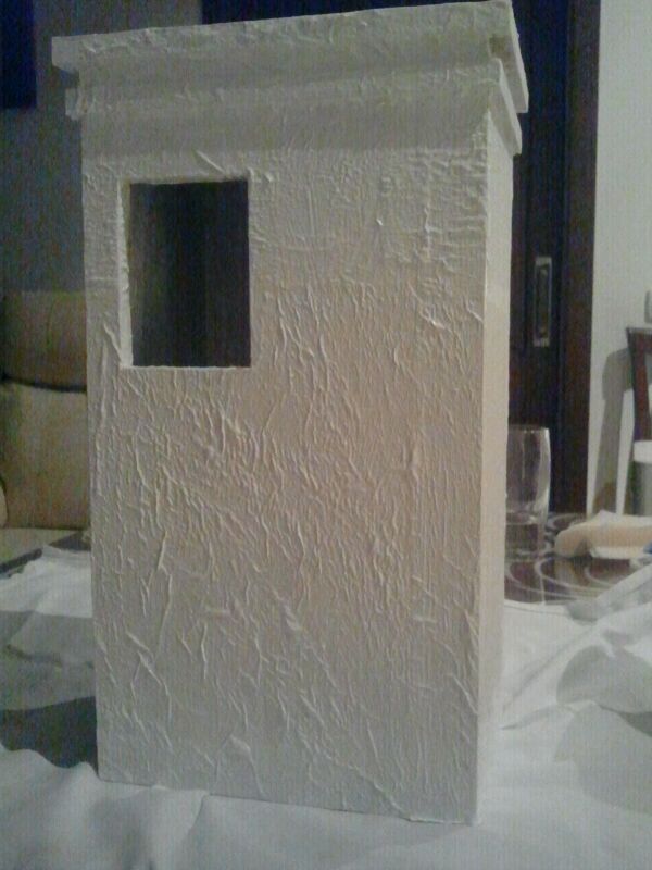

Bueno como os he dicho sigo adelante con mi tarea.

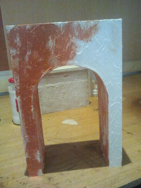

Digamos que empiezo con una nueva fase del proyecto que no es otra que la decoración de la fortaleza y en esta ocasión os dejo unas fotos del primer paso que es el empalado de las construcciones.
Me gusta empapelas las casas porque al realizarlas de tableros de D.M. si utilizo pasta con el tiempo terminaría desconchándose.
Con el papel también puedo conseguir un tipo de textura rustico que queda fenomenal para el estilo de construcción que yo busco:
PROCEDIMIENTO:
MATERIALES:
Papel de cocina blanco
Cola de carpintero blanca
Brocha pequeña
EMPLEO:
Añadimos a la cola la misma cantidad de agua para diluirla
Aplicamos una primera mano sobre la construcción
Colocamos el papel de cocina por pliegos
Aplicamos una segunda mano de cola diluida para fijar el papel y provocarles las arrugas a nuestro gusto

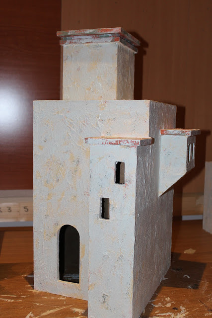

Gracias por tus palabras, la decoración de las fachadas las termino con pintura blanca aunque siempre le pongo algunos detalles.
El año pasado incorpore en la decoración de otras construcciones algunas cosillas que he ido aprendiendo en este foro después de bichear los trabajos de unos y otros y este año si me da tiempo también lo are como el enmarcado de las puertas como si fueran de piedra, los dinteles de las ventanas...
También colocare algunas antorchas que yo fabrico y lo que vaya surgiendo.
Si tienes algunas recomendaciones encantado de escucharlas. jeje

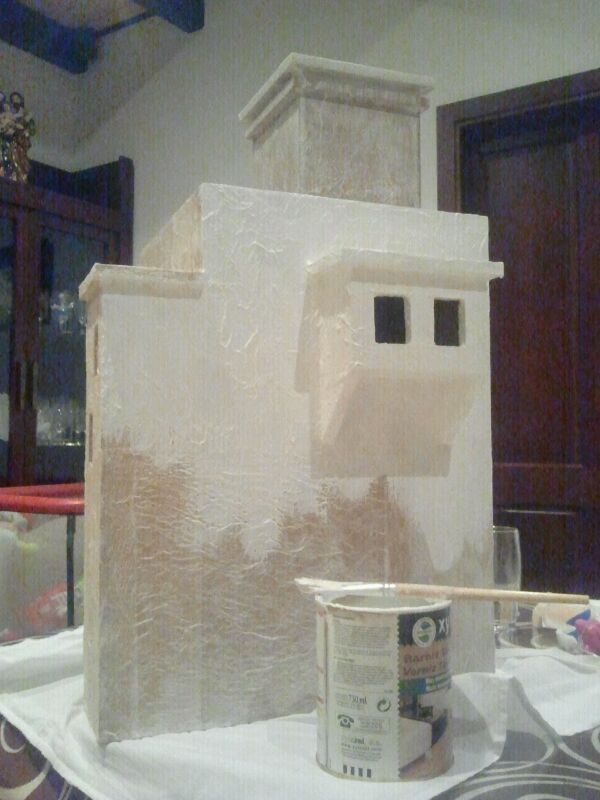

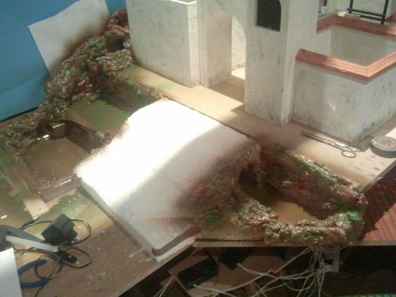

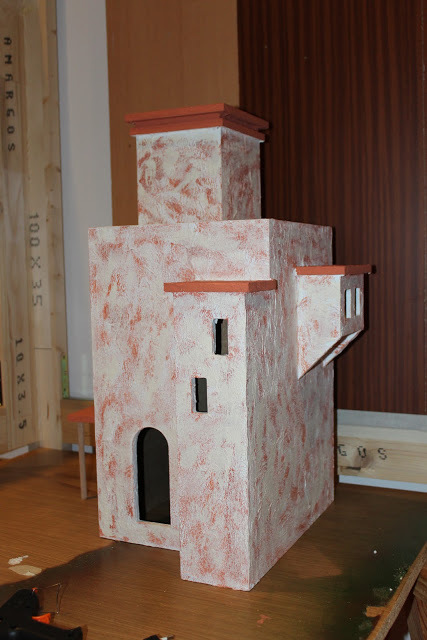

22/10/2012 23:29
Hola a todos.

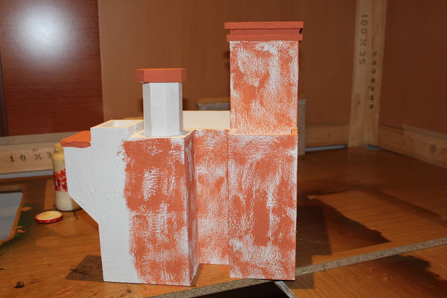

ya e comenzado con la pintura, está es la primera mano de blanco.
La verdad es q me gustaría aplicar algunas técnicas que e visto x hay, pero este año creo q no voy a tener tiempo.
aquí dejo algunas fotos.

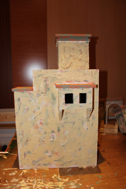

27/10/2012 19:56
Hola a todos.

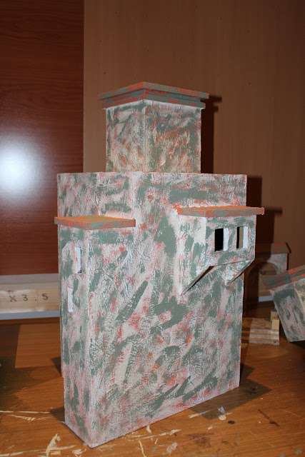

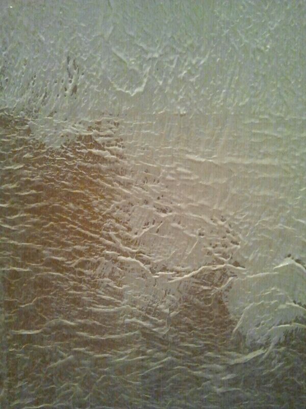

al final e decidido peinarme con la pintura.
Espero q salga bien.
está es la segunda mano.
(IMG-20121027-WA0004.jpg)

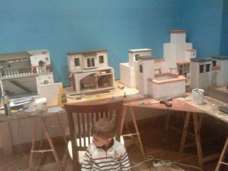

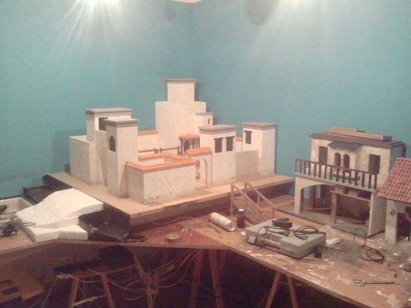

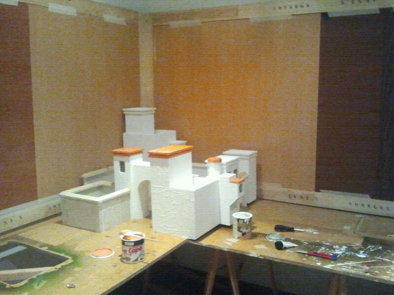

31/10/2012 23:58
Hola amigos.
aqui os dejo algunas fotos de mi fortaleza casi terminada en principio a falta de la untima mano de pintura y la decoracion.
espero vuestros comentarios y consejos.
un saludo.

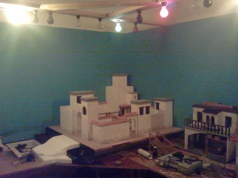

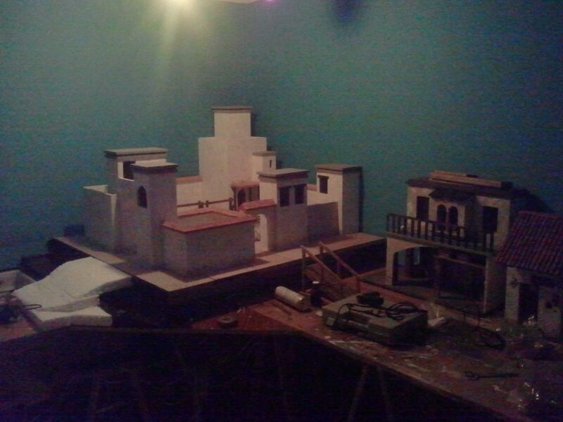

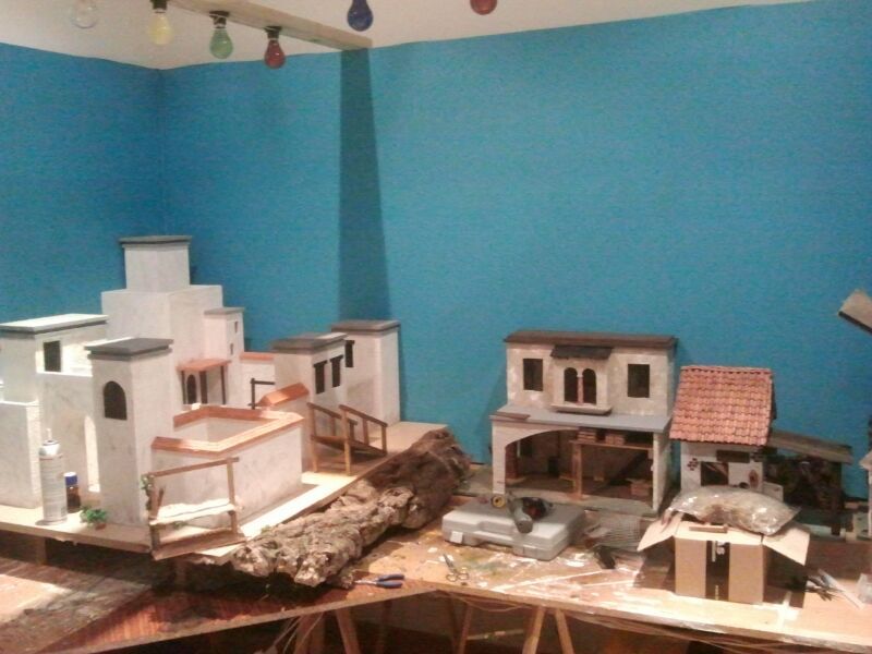

73
Aracena
13/11/2012 23:53

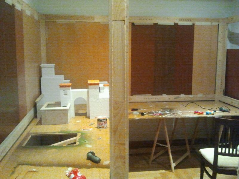

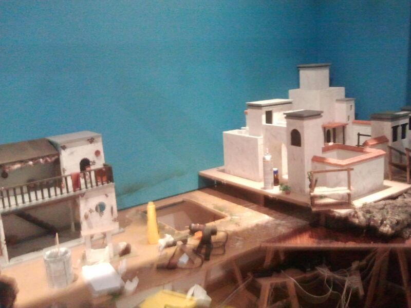

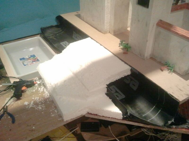

Sigo con mis adelantos.
