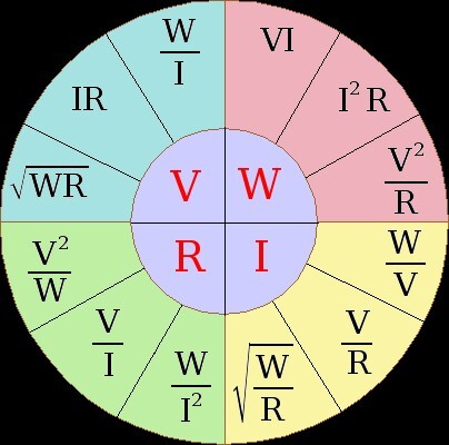

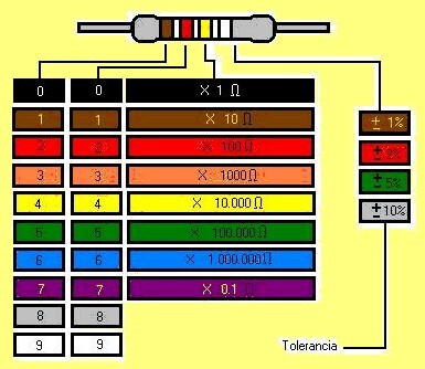

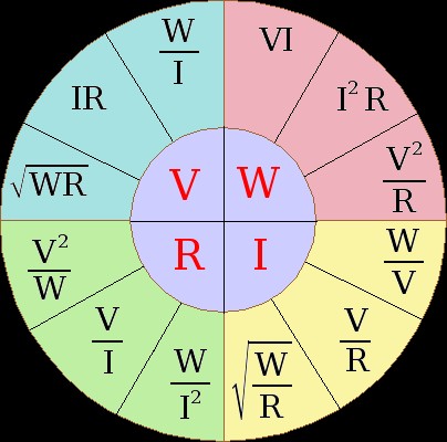

La función de forma facil es limitar la corriente para que no se funda, (en este caso) en diseños de electrónica, se deben calcular los valores para obtener las polarizaciones y caidas de tensión correctos, si no es asi un circuito no funcionaria, es un componente muy simple pero muy importante en el mundo electrónico, todos los circuitos incorporan resistencias.
Para saber su valor llevan unas franjas de colores, por lo general 4, no me enrrollo en esto mejor pongo una tabla y la ley de ohm,
La diferencia es su valor, cuanto más alto es el numero mayor resistencia opone al paso de la corriente, tambien se debe tener en cuenta la potencia disipada, esto se mide en watios.
(Resistencias.jpg)
(Ley de ohm.jpg)
Adjuntos Resistencias.jpg (41KB - 162 descargas)

Ok, pitagorin. Gracias por tus explicaiones y esquemas.
