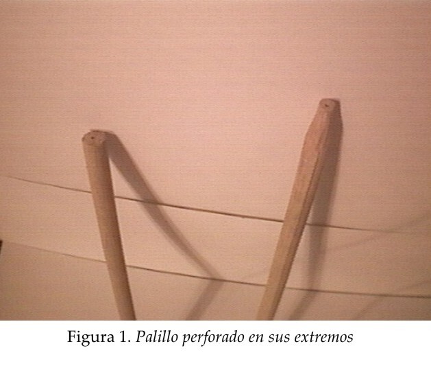

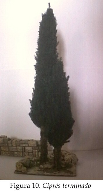

1) En el centro de cada extremo del palillo o vara realizamos una perforación con el taladro. La una será para fijarlo a la base con la puntilla sin cabeza (y así evitarnos el resquebrajamiento accidental de la vara); y la otra, para clavar allí lo que será la punta del ciprés. [Fig. 1]
2) Con el bisturí o cutter desbastamos lo que será la punta del ciprés dándole forma de cono, o de lápiz según lo quieran ver. [ver Fig. 1]

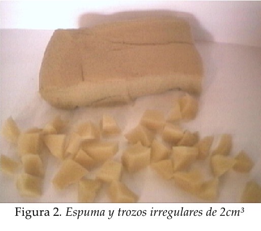

3) Desmenuzamos la espuma, con las tijeras, en trozos de forma irregular pero tratando de no sobrepasar los 2cm³. [Fig. 2]

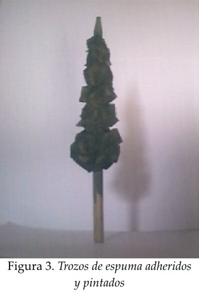

4) Usando silicona líquida (la cola blanca no sirve aquí)cubrimos la vara de madera con los trozos de espuma de modo que siga la característica forma de lanza del ciprés pero sin exagerar en la uniformidad ni simetría. Ese, creo yo, es el secreto del realismo en esta clase de trabajos. Pulimos, claro está, cualquier rebaba que se salga de la forma imaginaria de lanza, con las tijeras.
5) Le damos a todo una mano de verde oscuro. [Fig. 3]

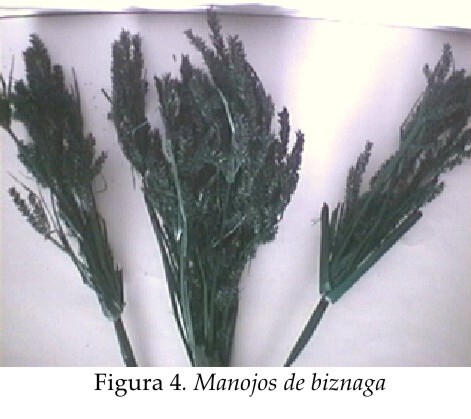

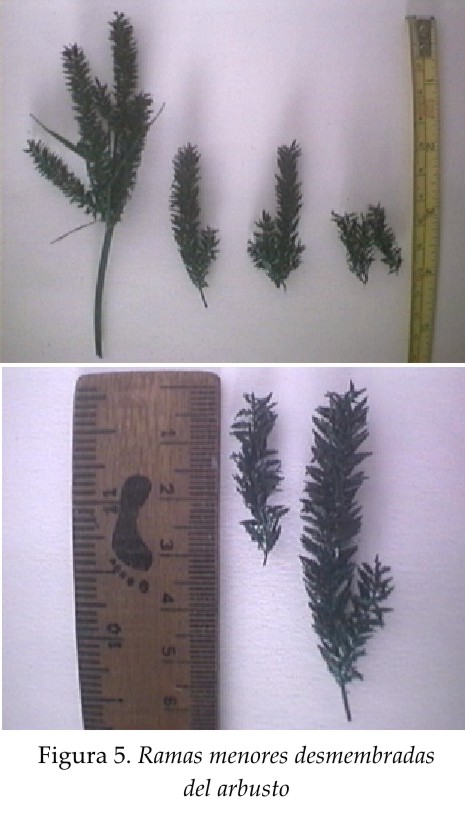

6) Una vez seca la pintura, usando también silicona líquida, adherimos trozos de la planta o arbusto que vayamos a usar [Fig. 4 y 5], esto para para darle textura. Para éste recubrimiento téngase en cuenta:
a) En el agujero que hicimos en la parte superior debe ponerse una gota de silicona líquida y clavar una ramita que nos sirva para ser la punta.

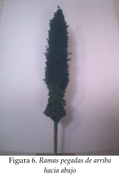

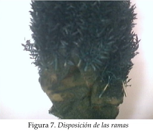

b) Debe hacerse de arriba hacia abajo para que siempre sobresalgan las puntas de las ramas y las bases queden tapadas [Fig. 6].
c) Debe evitarse, como ya dijimos, la excesiva uniformidad, para ello, aunuqe siempre respetaremos la verticalidad de cada rama, dispondremos algunas un poco divergentes de modo que sobresalgan de entre las demás [ver Fig. 6].
d) Debe tratarse de pegar las ramas lo más junto posible para evitar que se vea la espuma. De todos modos, como prevención, ya la hemos pintado de verde oscuro [Fig. 7].
7) En caso de que la planta quede de un color poco semejante al natural se le puede dar una veladura (con la técnica d ebrocha seca) con color verde seco para matizar y hacer más real su color. El verde seco se obtiene mezclando 95% ocre y 5% negro aproximadamente; o lo que es lo mismo, a un poco de ocre le mezclamos lo que quede atrapado de negro en el pincel, ya según nuestro gusto vamos subiendo la cantidad de negro para oscurecer el verde. Recuérdese que la pintura acrílica oscurece cuando se seca.

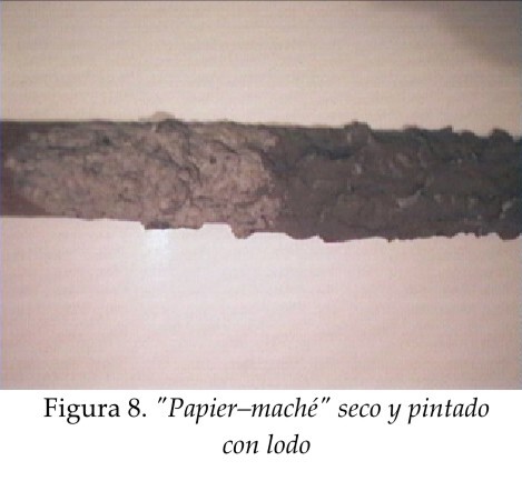

5) Cubrimos el tronco y los alambres con una capa delgada de cola blanca y en seguida los cubrimos con esta masa. Si se quiere, se pueden marcar las vetas con un palillo. La masa de papel que hemos hecho tiende a formar pequeños grumos, no nos preocupe ello pues esto antes bien nos ayudará a dar la textura que buscamos.

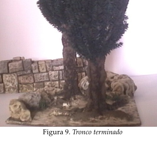

6) Pasadas cuanto menos 24 horas, y unas vez seguros de que el tronco está totalmente seco y duro al tacto procedemos a "pintarlo" con lodo: A una cucharada de tierra negra, libre de piedrecillas o ramas, añadimos la misma cantidad de agua y agitamos. Nunca debe añadirse más agua que tierra pues no dará el espesor que necesitamos (más o menos el mismo de la pintura acrílica). Hecho el lodo pintamos el tronco dando una capa lo más gruesa posible [Fig. 8].
7) Este lodo muy probablemente se vea casi negro, pero eso no es causa para mortificarnos pues al secar aclarará y tendrá el color y textura exactos de cualquier corteza natural. Cuando haya secado totalmente retiramos el exceso con un paño seco.
8) Si se desea pueden darse algunas pinceladas, con la técnica de brocha seca, de gris oscuro e incluso algunas más sutiles con blanco mezclado con ocre. En la foto no se ven pues deben ser lo suficientemente sutiles como para no resaltar [Fig. 9].

Muy chulo. Sí, señor.
Duda: ¿cómo le haces la peana para sostenerlo? Es decir, ¿cómo pegas el ciprés a la base?
86
Medellín - Colombia
Hogar de Nazaret - 7/1/2008 17:10
Gracias por su apreciación.
Lo pego a un trozo de madera de contrachapado de 4mm. Utilizo una puntilla sin cabeza que clavo por debajo y, como indico en el tutorial, previamente le hago un agujero (más estrecho que el espesor de la puntilla) a la vara de madera para que no se raje al clavarle la puntilla.
