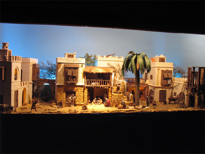

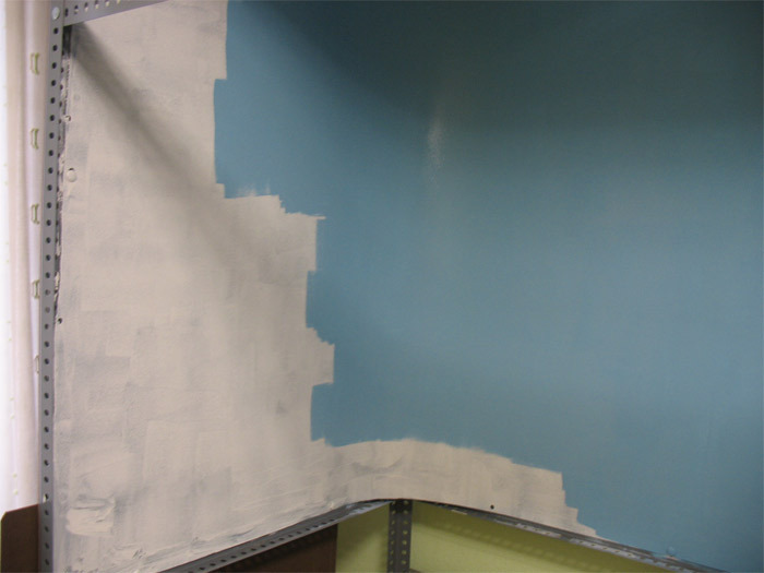

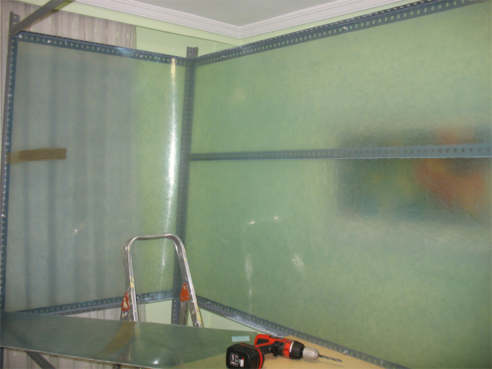

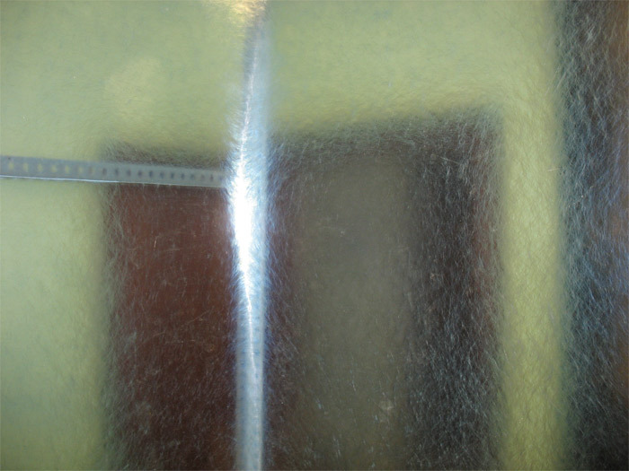

Este año he utilizado el material que comenta julen ,y el resultado es muy bueno sobre todo que se puede guardar enrollado ,ocupa poco y te sirve para unos cuantos años ,como vereis en las fotos es transparente ,lo colocas ó lo pintas antes como quieras .
Primero se le da una imprimacion ,para que agarre mejor la pintura y no salte y luego se elige el color del cielo que quieras ,por supuesto se puede taladrar para poner estrellas ,luna ,sol etc .
Como dice Julen ese es el precio ....en Pamplona una de las ciudades mas caras para todo jajaja ,pero es una solucion para mucho tiempo ,y sin problemas de arrugas .
