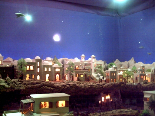

Yo la tengo proyectada por detras de la tela azul, es un cilindro de cartón con una impresión de la imagen de la luna (crateres y manchas) con una bombilla de 12 voltios 5 watios.
El efecto es sorprendente, dispone de un sistema que se desplaza de un extremo a otro, tambien a mitad de su recorrido tiene un efecto de un eclipse, es decir pasa de llena a desaparecer total y aparecer de nuevo, esto se consigue pasando por delante un disco de las mismas dimensiones.
