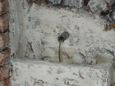

Os presento como hago los chorros de las fuentes por si a alguien le ayuda. No se si lo apreciareis bién en la foto.
El chorro está formado por un trozo de hilo de pita, que esta pegado desde el tubo hasta el fondo de la fuente con pegamento de contacto y despues le he aplicado varias capas de barniz de relieve.
(chorro.jpg)
Adjuntos chorro.jpg (46KB - 260 descargas)

Hola Itzi.
A mi me ayuda lo que dices, porque aún no me atrevo con agua real.
¿Podrías aclarar el término "hilo de pita" o decirnos un sinónimo? ¿No será el hilo de pescar?
2841
7/6/2006 17:05
Pues si es lo mismo, en mi pueblo incluso se llama hili de coco, no se por qué
675
Madrid zona oeste.
7/6/2006 23:38
En Madrid solamente hilo de pescar.El barniz que le das al final, le da una terminación muy real.
430
Bizkaia
8/6/2006 07:35
Pues si, era el sedal de pescar, del que se usa para hacer collares etc. Si se
pone del que no tiene color, al darle el barniz no de nota. La verdad es que
en la foto pierde bastante, (no he nacido para fotógrafa) al natural es mucho mas
real. También he aplicado varias capas del mismo barniz al fondo de la fuente
para que simule una cierta profundidad de agua. pero eso si que no se vería,
os tendreis que fiar.
2841
8/6/2006 10:00
Nunca lo he hecho, pero seguro que se obtiene el mismo resultado con la fibra de las estrellas, por ejemplo la que regalan con la suscripción a la revista El taller de Belén
2379
8/6/2006 12:53
Se puede hacer con hilo de pescar, sedal, o con fibra de vidrio, fibra óptica, vamos, unidos con imedio.
Da el pego, asegurado.

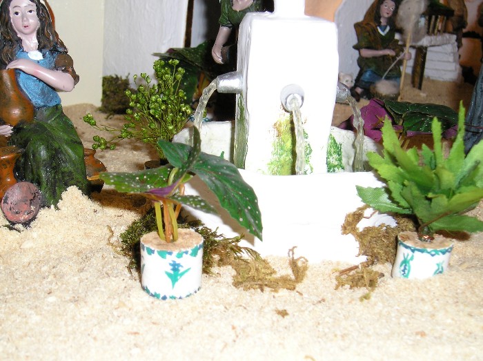

Saludos a tod@s, os mando la foto de mi fuente que hice el año pasado.
Para los chorros utilicé un hilo de silicona que traen algunas perchas para sujetar los pantalones, para darle la forma de las gotas. Le fuí pegando gotitas de cola blanca que cuando se secan quedan transparentes. A la fuente para simular el agua le puse barniz al agua de Titan, que igualmente cuando seca queda transparente.
Antes de descubrir esto intente hacer el agua con barniz super cristal de "la pajarita" ¡¡¡¡NO, NI SE OS OCURRA!!!! Se ve que hizo reacción con la pintura y el "agua" empezó a ponerse cada vez más naranja, un poco más y me cargo la fuente.Tuve que vaciar la fuente de barniz, en fin un desastre.
El experimento este lo hice yo al tuntún porque no tenía ni idea de lo de las aguas tranquilas, el producto ese específico para imitar el agua y al final el resultado para mí fue muy satisfactorio

   Maite un efecto muy logrado.Con este calor dan ganas de acercar un vaso al chorro de tu fuente para refrescarse.
