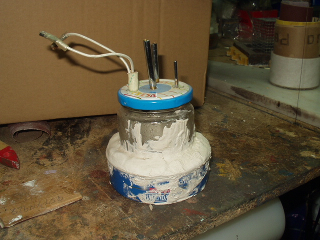

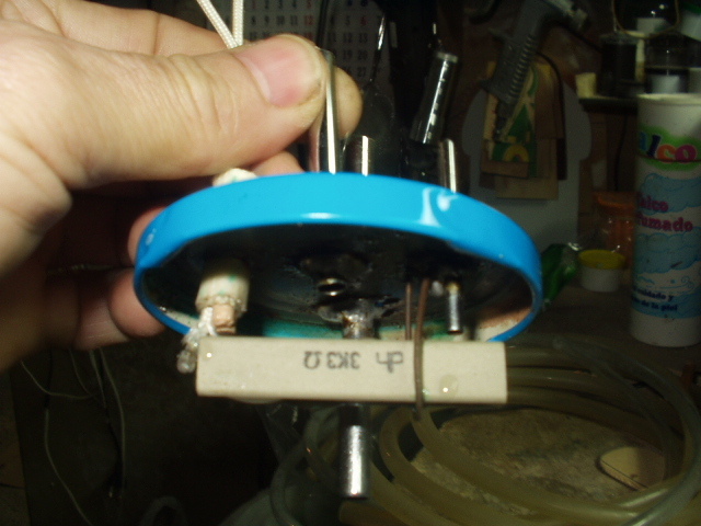

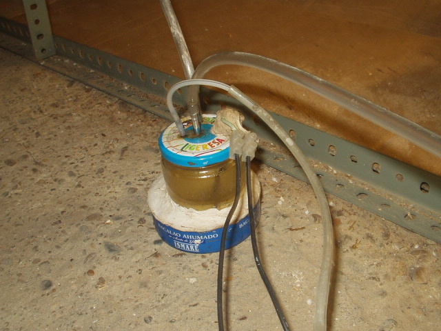

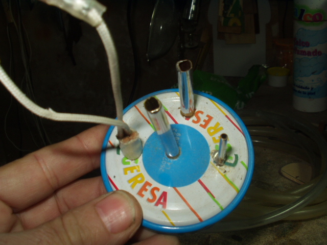

16/11/2006 10:36
Hola cesar
te dire como lo hago yo
1 cojo un bote de mahonesa o similar que tenga la tapadera de laton
2 pongo una resistencia de 3K3 10 W como seve en la foto esta resistencia le meto 220V directamente
3 pongo de las  antena telescopicas de radios cojo  1- 2- 3- trozos soldados ala tapadera del bote al ser los trozos huecos por el mas pequeño pongo un gotero para que caiga gota a gota el loquido de humo sobre la resistecia yo utilizo el que venden para discotecas liquido humo denso yo lo compre en  FMAS automatizacion
4 por otro con un motor viejo de frigorifico meto aire por uno de los tubos soldados ala tapadera y el humo sale por los otros  como veras en las fotos hay mas tubos yo pongo 2 o 3 salidas y con macarron de plastico lo  pongo desde el bote hasta las casas
hay otro tipo de resistencia que es la de hornillos electricos cortas un trozo y atraves de un transformador entrada 220 V y salida 12 V 2 Amperios el trozo de resistencia lo introduces en el bote pero sin gotero sino sumergiendolo en el liquido hasta lamitad el resto igual que para la otra
asi es como yo lo hago y me funciona por supuesto que hay otros muchos sistemas pero ami meba bien
saludos
curro
