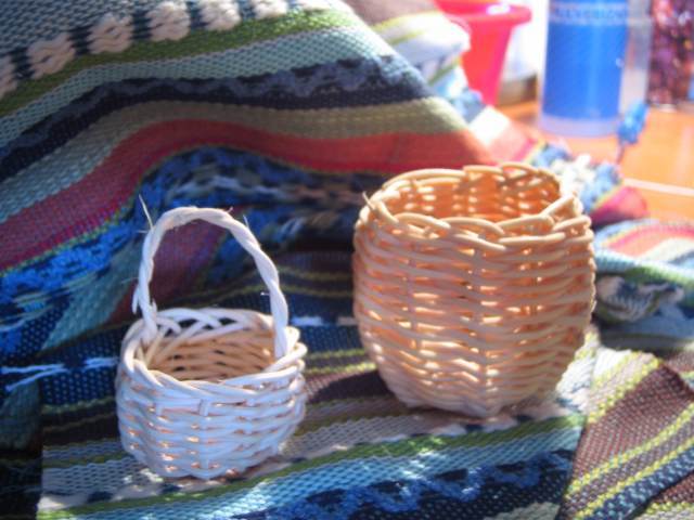

Prometí un paso a paso sobre cestas empiezo por las más fáciles: de tela de saco. Las de médula van a tardar un poco mas porque dos fotos me salieron borrosas y las voy a repetir.

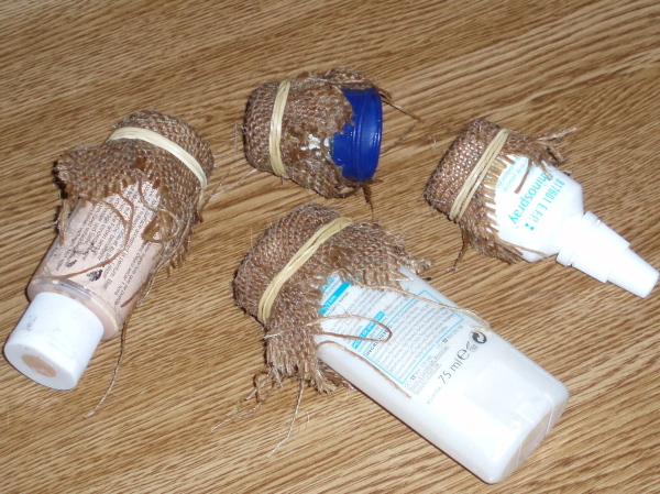

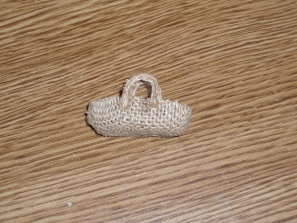

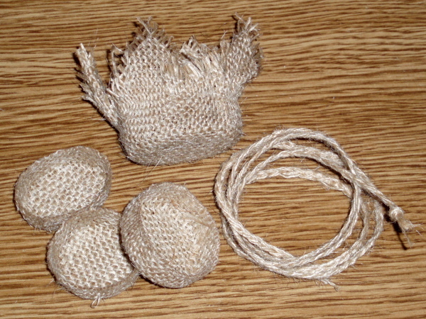

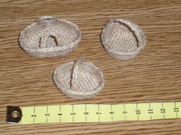

  CESTAS DE TELA DE SACO
Materiales : Tela de saco, agua, azucar, tijeras, gomas, pegamento de contacto o pistola.
  Buscamos objetos que nos puedan servir como molde para el fondo de las cestas que vamos a hacer, eligiendo con cuidado las medidas, cualquier cosa sirve.
Necesitaremos unas hebras de la tela para hacer una trenza con la que formaremos el borde y las asas de las cestas, el número de hebras a utilizar depende de cómo nos guste la trenza, yo en este caso he utilizado 6.
  Cortamos cuadrados de la tela de saco que sean lo suficientemente grandes para formar la base y los laterales de la cesta.
En una taza ponemos agua con azucar (media taza de agua-dos cucharadas de azúcar) Si calentamos mucho el agua mejor para que el azúcar se disuelva bien.
  Empapamos bien los trozos de tela con el agua con azúcar (esto lo usan algunas abuelas para “almidonar” los tapetes de ganchillo) así al secar quedará rígida y con la forma que le hayamos dado.
Después sujetamos la tela a los objetos que serán el molde colocandola una goma, de manera que no queden pliegues ni arrugas, al tener las hebras bastante separadas se adaptan bastante bien a cualquier forma.
  Dejamos secar completamente.
“Desmoldamos” la tela de saco con cuidado y recortamos la cesta a nuestro gusto.
  Con la trenza realizada con las hebras de tela hacemos las asas y el borde de la cesta, pegándolo todo con pegamento de contacto o con la pistola de cola.
(cestasaco1.jpg)
(cestasaco2.JPG)
(cestasaco3.JPG)
(cestasaco4.JPG)
Adjuntos cestasaco1.jpg (203KB - 745 descargas)
Adjuntos cestasaco2.JPG (217KB - 726 descargas)
Adjuntos cestasaco3.JPG (177KB - 480 descargas)
Adjuntos cestasaco4.JPG (186KB - 530 descargas)

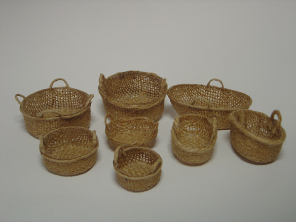

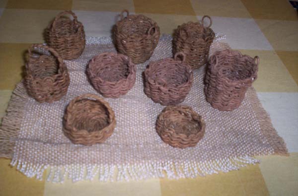

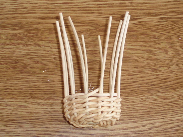

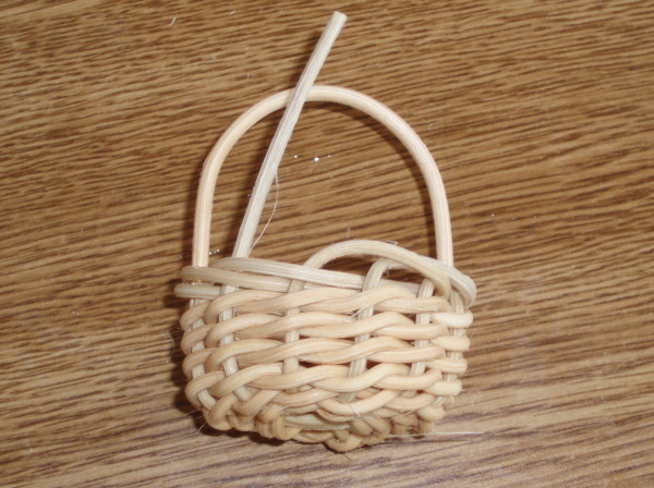

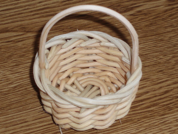

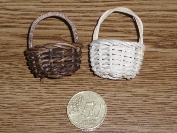

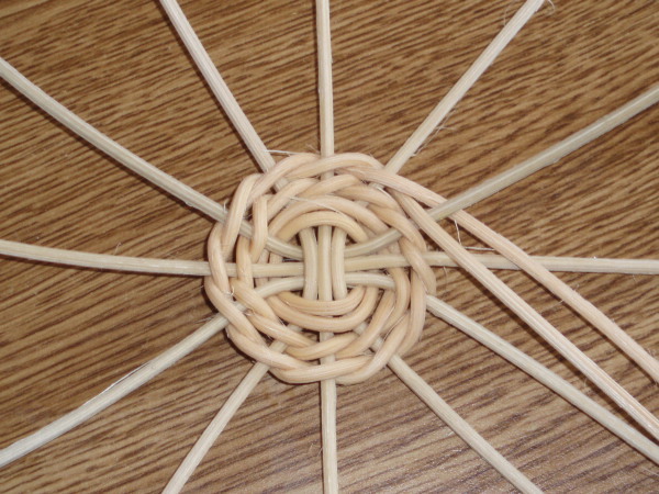

CESTAS DE MEDULA
A ver si consigo explicarme, porque esto es mas dificil de contar que de hacer.
Materiales: Médula de 1,5 mm. Médula de 2,5mm. para el asa (opcional). Tenazas.
-Para poder manejar la médula sin que se rompa la tenemos que remojar durante 10 ó 15 minutos. Al trabajar con hebras tan delgadas se seca bastante por lo se debe remojar a menudo.

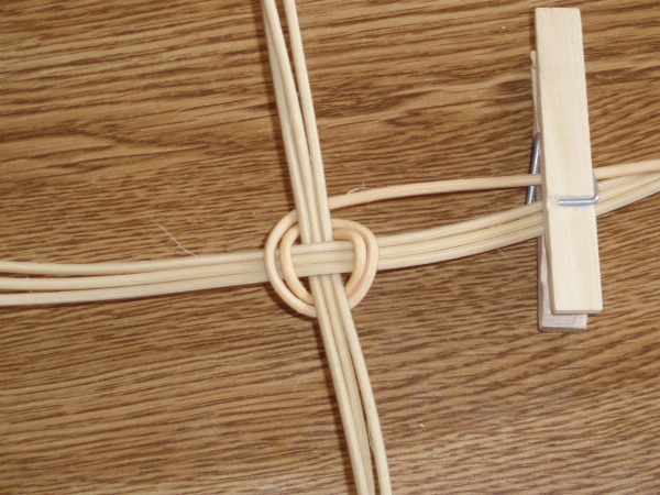

-Cortamos 6 trozos de médula de unos 12 cm. (a estos trozos les voy a llamar varillas, y a la médula con la que vamos a tejer le llamaré hebra, así podremos entendernos mejor)

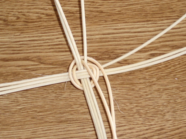

-Ponemos las varillas en cruz, 3 y 3. Enrollamos una hebra sujetándolos tal como se ve en médula1 dando dos vueltas completas. Después añadimos otra hebra como se ve en médula2 y empezamos a tejer con dos hebras pasando una hebra por cada varilla alternativamente

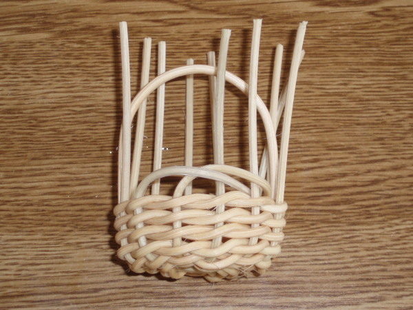

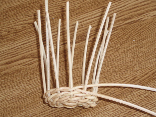

-Seguimos igual hasta que hayamos formado la base de la cesta (médula3), y comenzamos a doblar las varillas 90º para seguir tejiendo hacia arriba (médula4).
-Una vez tengamos la altura deseada podemos cortar las hebras teniendo en cuenta que debemos terminar por la misma zona que hayamos empezado, para que por todas partes haya el mismo número de vueltas (médula5).
-Colocamos el asa, si tenemos médula un poco mas gruesa colocamos un trozo y si es fina, como la de tejer, podemos enroscar dos o tres varillas para que tenga un poco mas consistencia. Procuramos colocarla bien centrada.
-Para empezar el remate pasamos una varilla por delante de las dos siguientes y la dejamos hacia dentro (médula6) y así con todas ellas hasta completar el remate (médula7).
-Al cortar la varilla que sobre hay que tener cuidado de que quede bien sujeta (médula8). Si cortamos demasiado se deshará el remate.
-Las cestitas se pueden teñir con nogalina, tinte de ropa, pintura diluida...
Aviso: Si no se ha hecho cestas de este tipo antes es mejor comenzar por una mas grande, el pequeño tamaño lo complica un poco, la primera no suele salir bien, pero eso no va a ser obstaculo para los artistas que hay por aquí, seguro. Si hay algo que no he explicado bien me lo decis y lo intento otra vez.

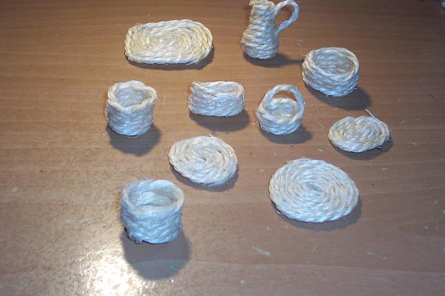

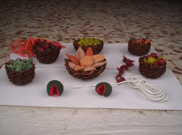

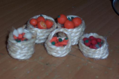

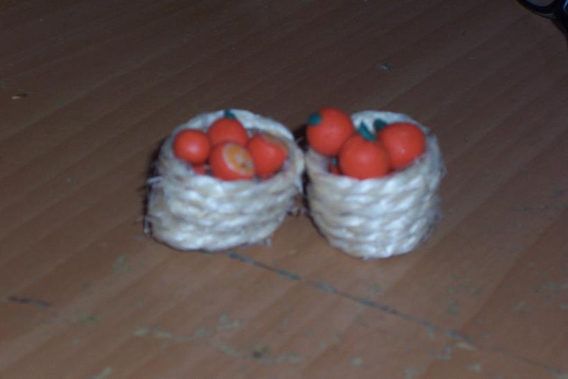

Como no he encontrado medula, siguiendo el paso a paso de itzi he hecho los cestos con algo que todo tenemos que es cable. Os mando unas fotos a ver que os parece. Los productos si los he hecho, todos con pasta das, excepto los panes de color oscuro que los compre en el mercadillo que montan en jerez y los racimos de uva que los hice con una especia que no se com se llama pero que son bolitas pequeñas Saludos
(100_0771.JPG)
(100_0775.JPG)
Adjuntos 100_0771.JPG (42KB - 339 descargas)
Adjuntos 100_0775.JPG (44KB - 328 descargas)
430
Bizkaia
8/6/2006 23:55
Me encantan, nadie diría por las fotos que son de cable, enhorabuena, porque
deben estar muy bien pintadas para que sea así. Lo de dentro también está
muy chulo. Un saludo.

Gracias itzi ,me alegro que te gusten,antes de la pintura le di con un expray que utilizamos en manualidades para que la pintura se quede. saludos

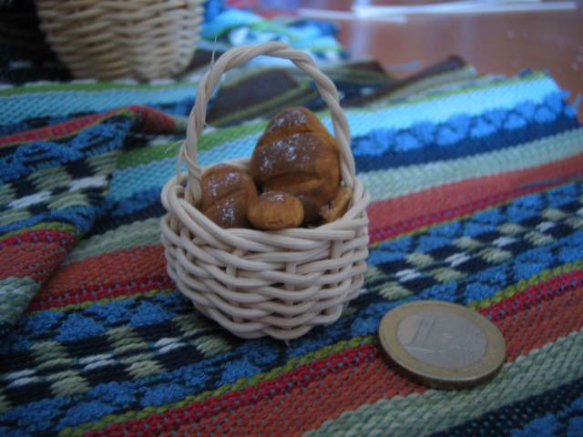

Estimado amigo belenista:

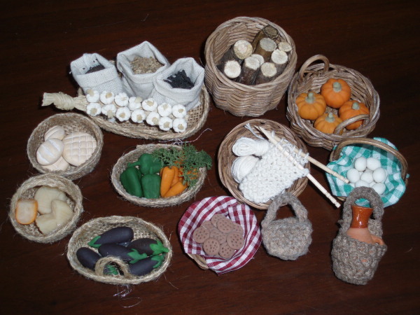

Bueno como se ve en la foto, los cestos explicados por Itzi ...
que se utilizaran en el belén de este año...
Un cordial Saludo.
José - Belén Montealto - Jerez
http://www.belenmontealto.com/
P.D. Espero que sigas subiendo más mensajes como este....
(cestos.jpg)
Adjuntos cestos.jpg (163KB - 1078 descargas)
