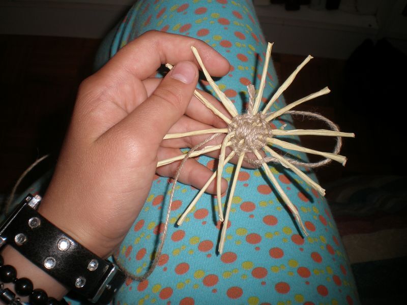

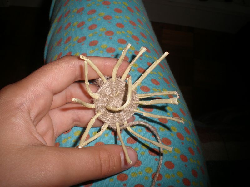

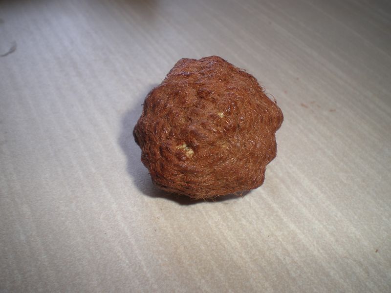

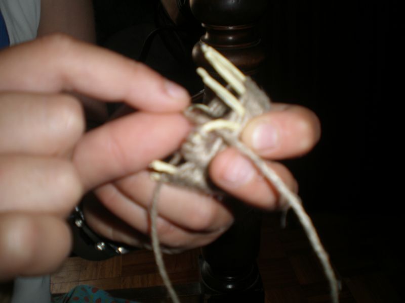

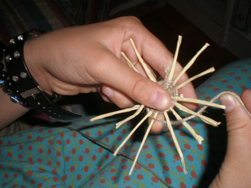

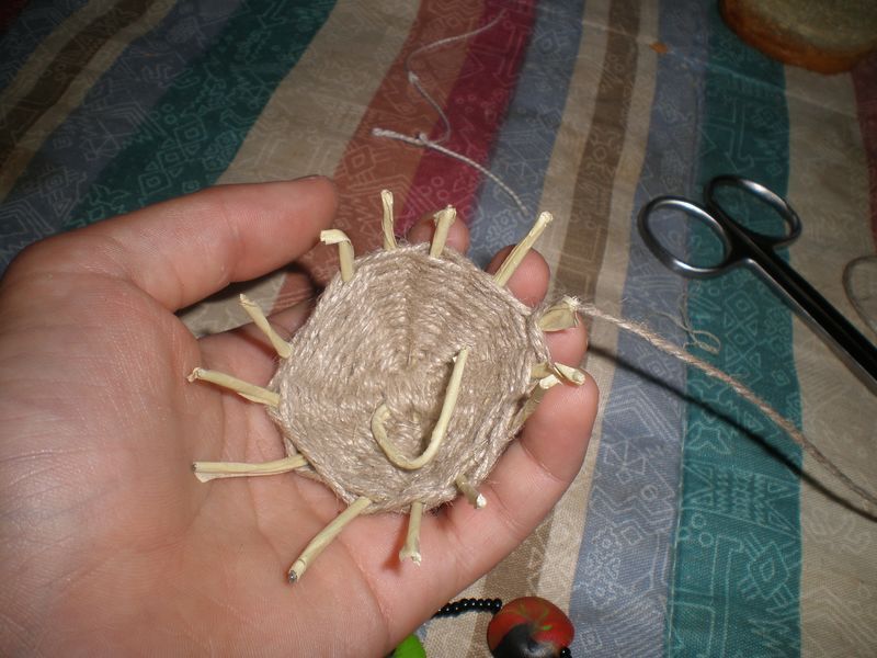

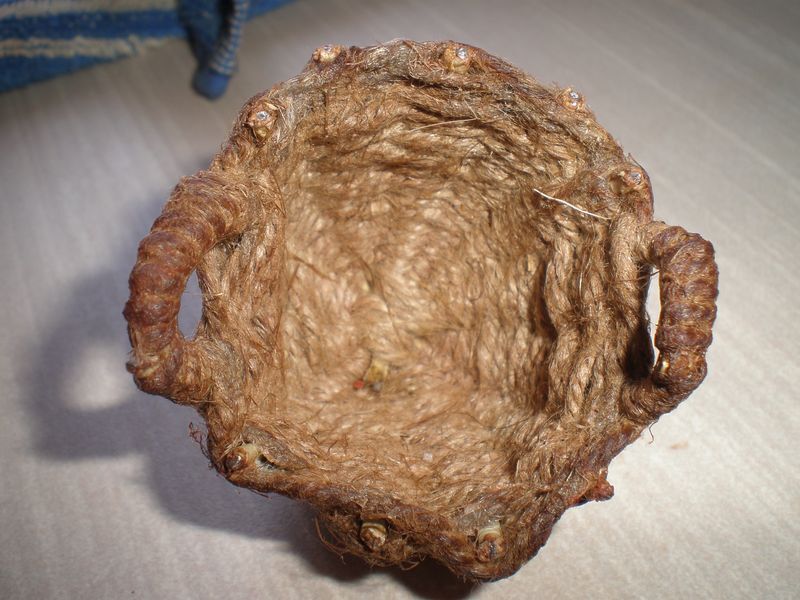

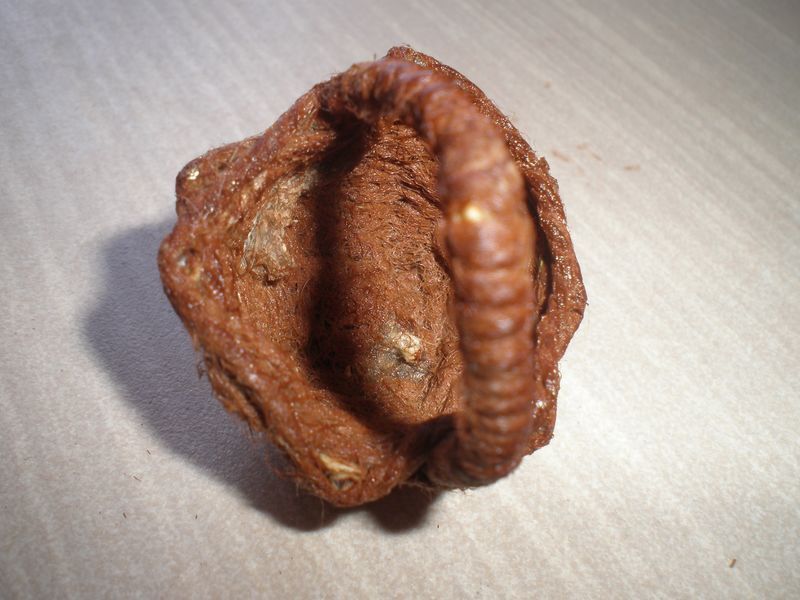

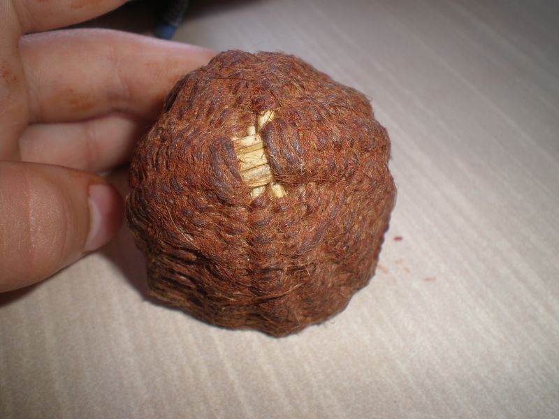

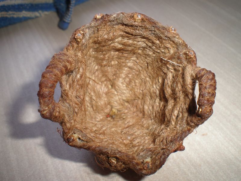

Os pongo un PaP de como hacer cestitas de miniatura
Materiales: Cuerda de Guarnicionero fina o similar; alambre de acero; cinta de pintor o de carrocero; un cafetito

Hola jeremfer,
A ver si lo he pillado bien, ¿los nervios de la cesta los haces con el alambre forrado de cinta de carrocero no? Y lo demás con la cuerda de guarnicionero.
7/10/2008 12:08

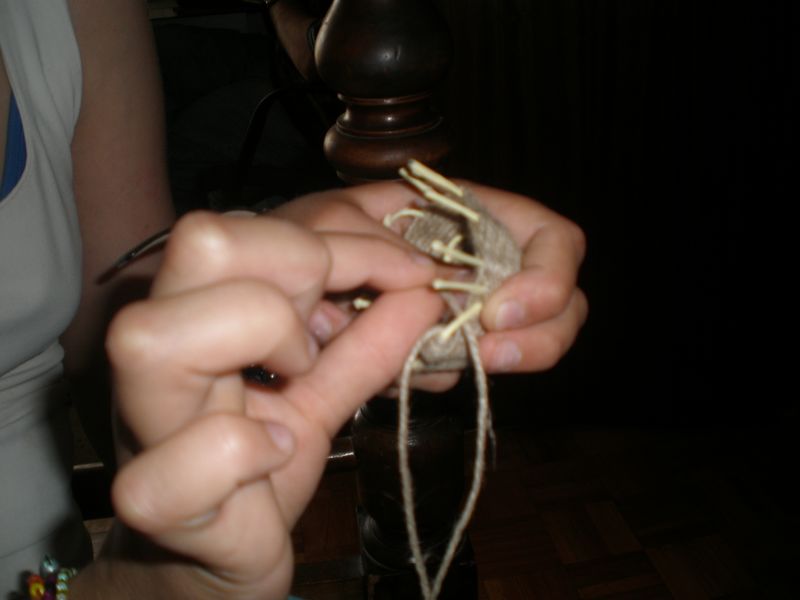

El alambre se forra con la cinta de carrocero (es para los nervios y asas) y el trenzado con la cuerda. Otra forma es hacerlo con médula y se hace igual.
La "artesana" es la niña (13 años), que así no pingonea jejjej

Yo lo hacía todo con cuerda de guarnicionero, y los nervios al no tener cuerpo me dificultaban mucho más hacer el relleno con la cuerda y a veces tenía que pedir ayuda para aguantar o tirar de aquí o de allí. La verdad es que mi cabecita no había pensada en esta posibidad, pero ahora me va a resultar mucho más fácil.
Gracias.

Yo he hecho alguna cesta con  cuerda de guarnicionería.
Los nervios los he hecho de varias formas:
1. con la misma cuerda de guarnicionería pero previamente la he encolado para que se quedase rígida y me permitiese trabajar mejor.
2. Empleando ramas muy finas
3. empleando trozos de madera muy fina que previamente he mojado y le he dado la forma para que cuando seque se queden en forma de U.
 El más sencillo ha sido el último modo aunque como mejor quedan es con las ramas finas.
También he empleado -en vez de cuerda de guarnicionería- hojas de gramíneas (no sé cuáles son), de las que crecen en los caminos y están secas. Las mojo y las empleo como si fuese rafia para trenzar.

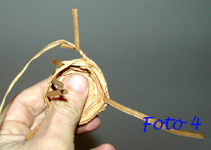

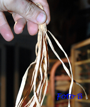

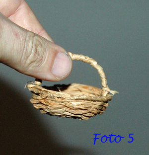

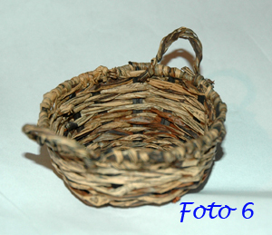

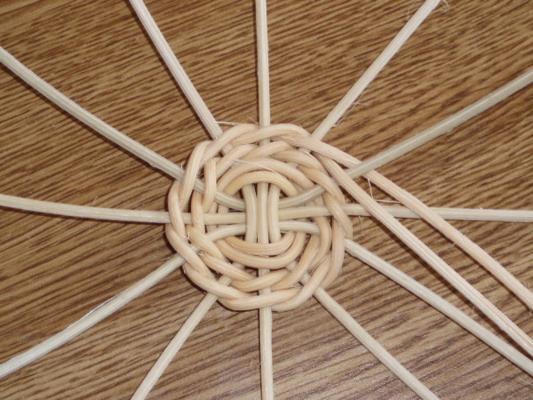

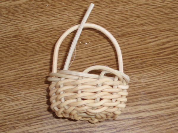

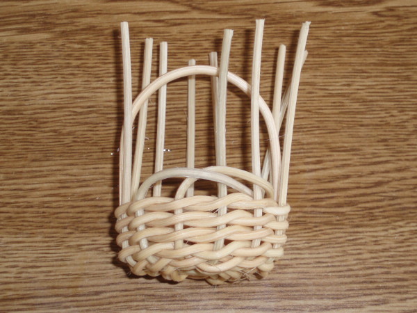

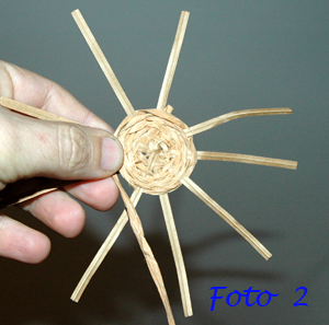

7/10/2008 14:24

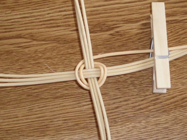

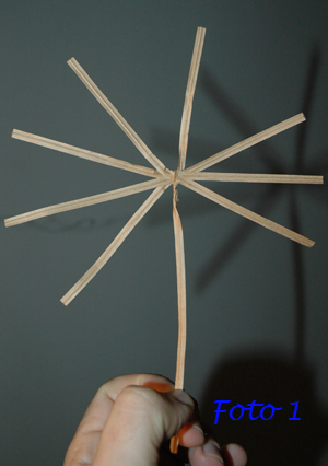

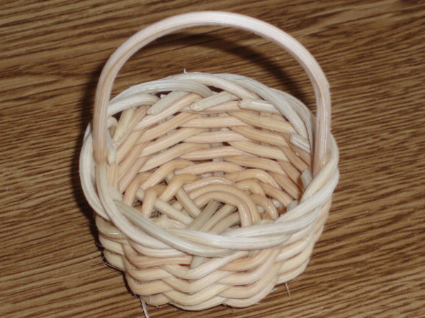

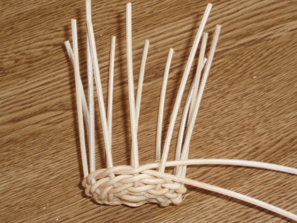

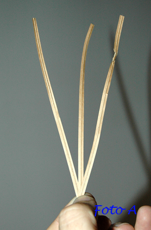

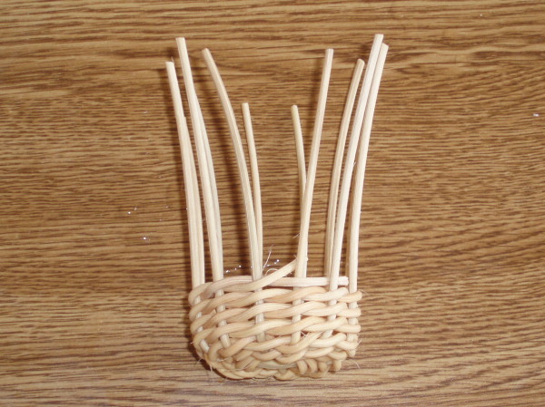

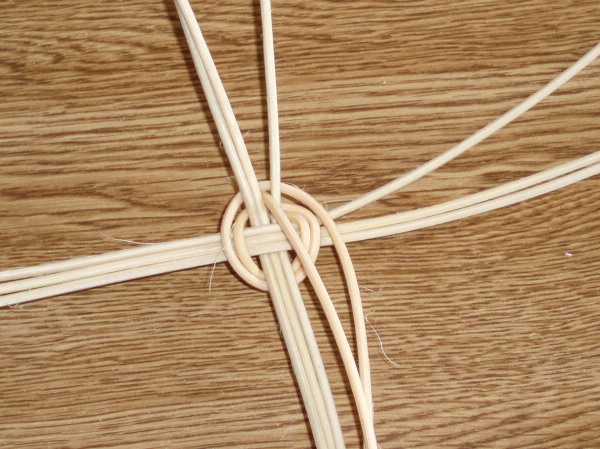

Esta es otra forma de hacerlas (las fotos están sacadas de no se donde...). Con fibra vegetal y médula

son chulisimas por favor podrias decirnos donde comprar la medula un saludo

jeremfer - 7/10/2008 14:24 Esta es otra forma de hacerlas (las fotos están sacadas de no se donde...). Con fibra vegetal y médula

Jeremfer  de aquí ...ya es raro que se te pase una .....pena de Itzi  ¿ donde andas ?.
http://foro.belenismo.net/forums/thread-view.asp?tid=1826&posts=26&start=1
PD .Buscando este enlace he recordado la cantidad de paso a paso que tenemos ,animo a todos a echar un vistazo ....buenisimo.
http://foro.belenismo.net/forums/forum-view.asp?fid=51

Este paso a paso con médula ya lo había visto, pero tampoco encontré médula en ningún sitio. Así que si alguien sabe dónde encontrarla en Mallorca que diga cosas.

Josem, la médula la venden en tiendas de manualidades y la tienes en varios grosores, por ejemplo aquí http://www.manosmaravillosas.com/manualidades/navegabilidad.php?acc... (puse en el buscador.... manualidades médula)

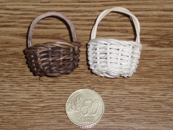

Sencillamente geniales!!!! aunque de sencillas no tengan nada, supongo que todo es ponerse; mi madre me ha hecho algunas de ganchillo, que luego he endurecido con barniz y quedan tambien muy chulas.
