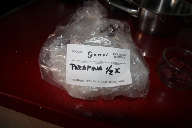

Cera de abeja, par modelar.
Cera de parafina

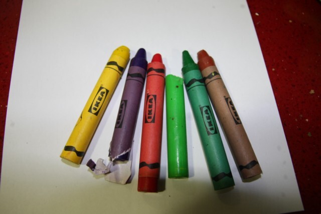

Lápices de cera

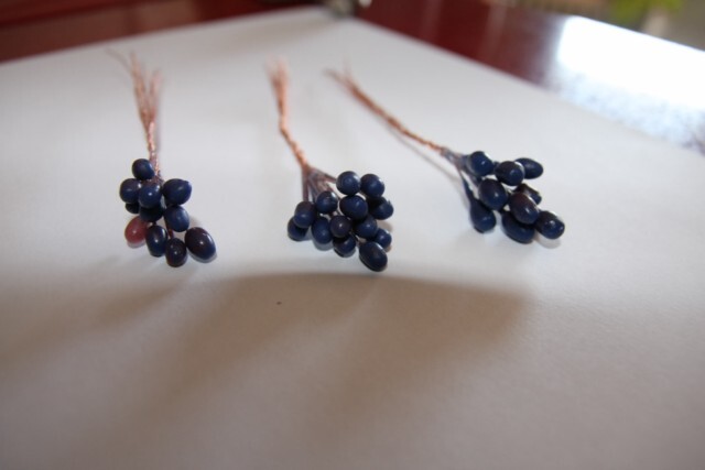

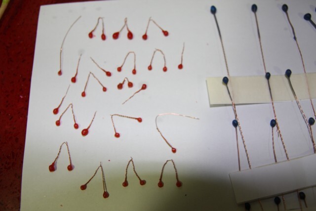

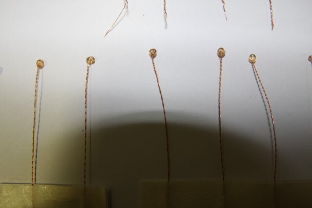

1-Tomáis un cable y con una tijera lo pelas quitandole la envoltura de plastico.

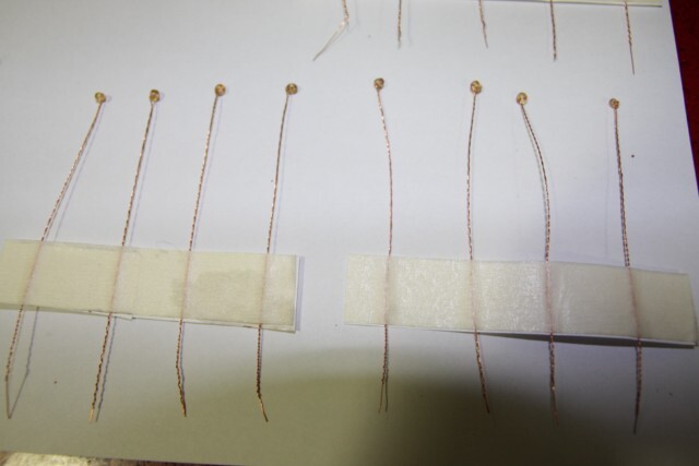

2-Tomáis los hilos de cobre interiores y ensartís los abalorios.También podéis utilizar hilo de algodón.
3-Con una cinta vamos pegando los hilos con los abalorios en un papel y sujetos por una cinta de papel.
4-Debéis colocar los hilosa una distancia de 1 ó 2 cms.
5- Revestís luego la cinta con una tira de periódico.

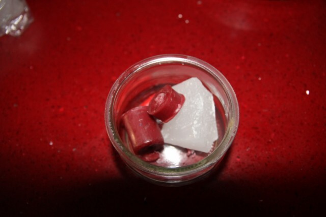

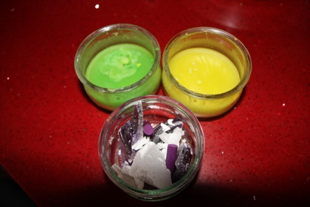

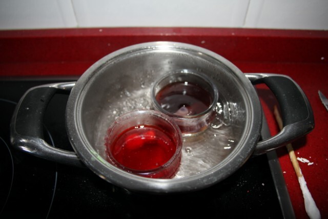

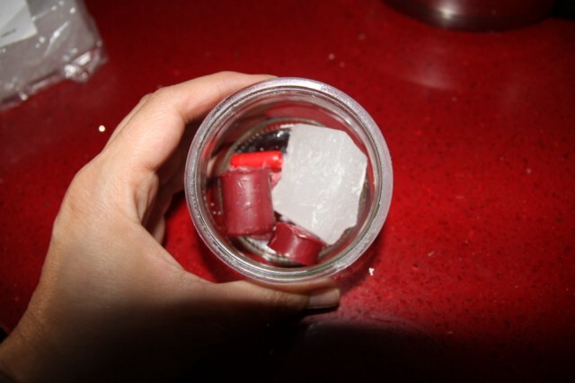

7-En un cazo ponéis al "baño maría" la cera en las siguientes proporciones 70% cera de abeja o cera de vela que tambien sirve y 30% cera de parafina.

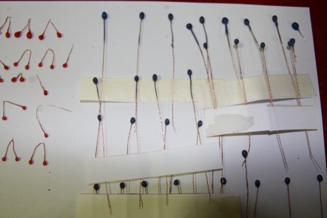

8-Devéis derretir ceras de colores escolares.

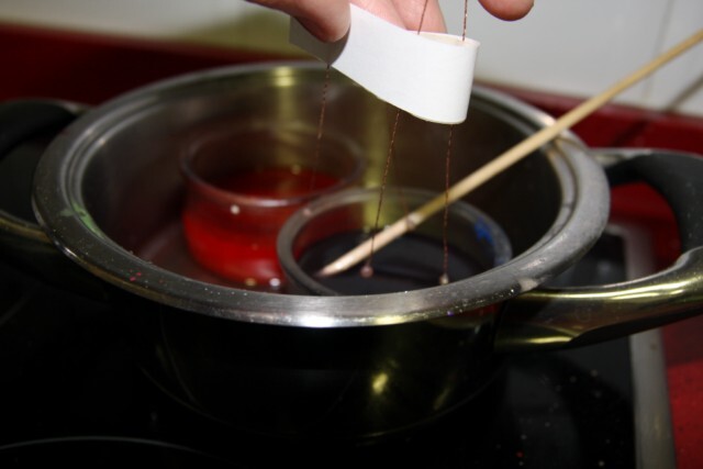

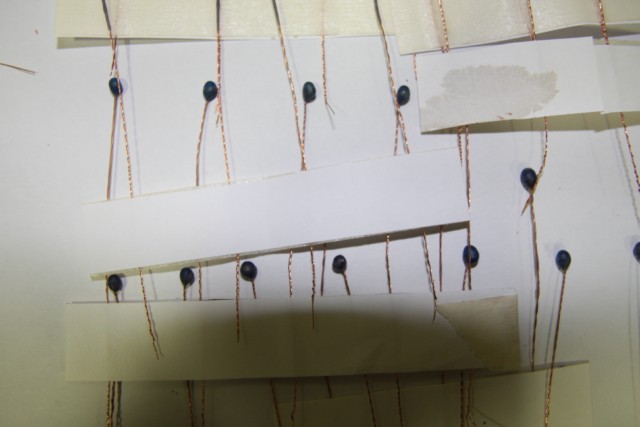

9-Gradualmente mojáis los abalorios hasta obtener los granos de uva.
10- Podéis trabajar varios colores al "baño maría" y a fuego lento.

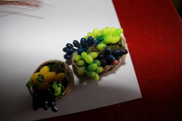

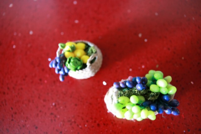

11- Luego hay que unir varios granos de uva y los colocáis en un cesto o bien con un trozo de corcho o con un poco de verde
en su interior. Con las cerezas pueden ser individuales o de dos en dos.
12- Por ultimo para adornarel cunjunto debéis recolectar en el campo bucles naturales que insertar en la composición.
Los cestos las podéis adornar con otras piezas de frutas.

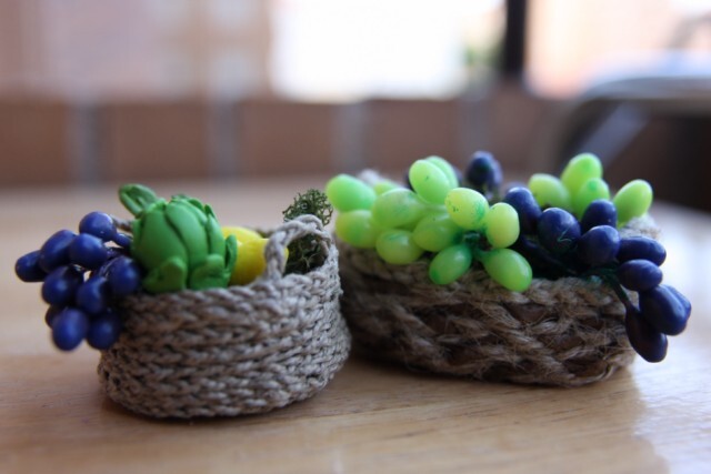

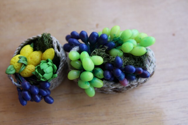

Bueno, estoy aquí de nuevo y aquí os dejo las imagenes.
Intentare ponerlas ordenadas.
Si teneis alguna duda , no dudéis en preguntar.

Me alegra un montón que te gúste. Si tienes alguna duda pregunta.
2960
Ay Annita... que te voy a decir... aparte de cumplir tu palabra velozmente ji ji... pues que me gustan y mucho... y fíjate que parecen más sencillos así que con las foticos del maestro.
Mi pero... a las cerezas quizás les cambiaría el color del rabito... así parecen rabanitos ji ji... too puedes ponerle hojitas... y que sean nabos realmente ji ji... es una broma mía ¿vale?
Besico al morrete... y GRACIAAAAAAAAAAAAAAAAAAAAAAAS.
Modificado por Suny 23/5/2010 23:55
472
Monterrey, N.L. México

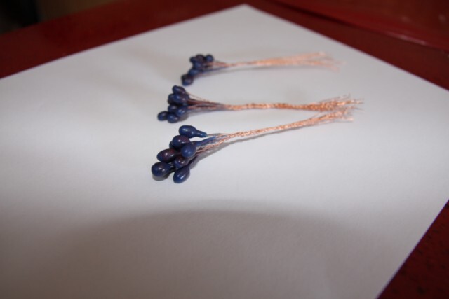

Hola Daniel, me encantó la idea de las cuentas insertadas así quedan bien firmes y escogiendo el tamaño adecuado necesitará menos pasadas de cera, GENIAL!!
Pero tengo una duda, veo los colores matizados que dan un efecto muy real, ¿es efecto de la luz o tú lo matizas y cómo?
Gracias por compartirlo y felicidades que te han quedado lindas.
1090
La RIOJA
Las cerezas no está la cesta completa , solo la e puesto para que os hagais una idea corazon, le falta unas hojas y rellenar más ya que e hecho poquitas para provar. Ya me pondre manos a lo obra y cuando la tenga terminada os mostrare otra foto con la cesta terminada.

Hola Güera, me parece que querias decir Anna y no te habras dado cuenta. Te saco de la duda,si efectivamente es un efectoque e conseguido yo y no el colr de foto. Haver como te lo explico e hecho dos colores el rojo y el azul,luego la penuútima pasada la hice con rojo y la ultima otra vez con azul.

No Memen la alcachofa la hice con pasta fimo y los limones tambien. Son cositas que voy haciendo y las he añadido.
