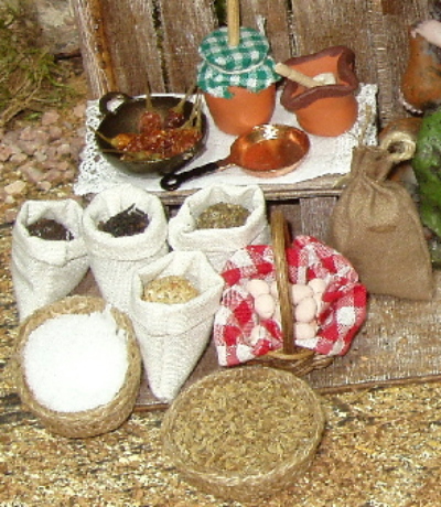

430
Bizkaia
26/6/2006 23:29
Yo los sacos los relleno con corcho blanco: le doy al corcho la forma que quiero y
después como los demás, una buena capa de lo que quieras pegado por encima:
Yo ataco la despensa: manzanilla, anises, té, pimienta molida...Un saludo.
Un lugar de La Mancha
27/6/2006 17:41
Itzi, tu que eres tan manitas , ¿como haces los sacos? anda enséñanos, al menos a mí. Gracias.
Un cordial saludo.
430
Bizkaia
27/6/2006 21:59
Hola Caldofran a ver si la foto te sirve, porque no tienen
nada especial. Dentro del saco pongo un cilindro de porexpan
redondeado por la parte de arriba, como si fuera "un trozo de
dedo" de un tamaño que quepa en el saco y unto con cola la
mitad superior y literalmente lo rebozo en el "grano" elegido.
Osea que pensandolo bién es lo mas parecido a una croqueta.
Si no sirve la explicación ya pondre otra foto.
27/6/2006 23:00
Pues claro que sirve, muchas gracias Itzi, por la imagen y la explicación.
