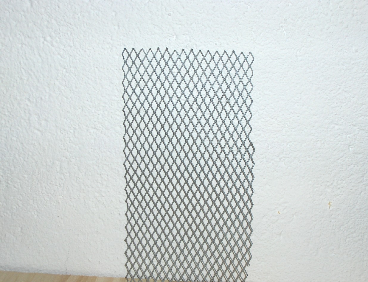

Referente a este tema de las celosías del que estais tratando, yo utilizo en algunas ocasiones estas celosías, de la cual adjunto foto, que se pueden encontrar en algunos filtros del aire del automóvil, que es una malla de refuerzo que llevan éstos, aunque no se encuentran en todos los modelos de automóvil. Lo ideal son las mallas con forma de rombo. Podeis preguntar en vuestro taller habitual sobre esta pieza.
Espero que os sirva ayuda.

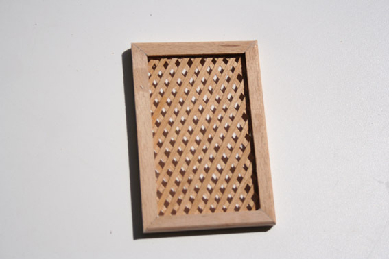

Hola Vicent, desde luego como realizar mediante tiras de chapa de madera no hay nada, ya que puedes darle la proporción a la rejilla que en cada caso necesites, además con un doble marco puedes abrirla y todo, vamos como las de verdad.
No obstante te apunto una idea para trabajar menos, si es que encuentras la proporción deseada, yo encontré un joyero de madera, con un grabado tipo celosía, le hice un molde con silicona y lo reproduzco con marmolina, queda bastante bien.
Espero que os resulte de ayuda.

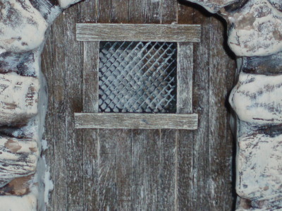

Yo he utilizado una malla de plástico de rombitos pequeñísimos, la ventaja es que es facil de usar pero me gustan mas que nos ha enseñado Manolo mellado

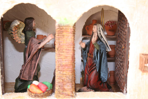

Hola Itziar   , ongi etorri  a este loco mundo del belenismo.
¿ Este belen de la puerta es el tuyo ?
Me parecio leer que eras nueva en esto , si es tuyo estoy impaciente por ver lo demas.

Galtxa, debo confesarte que no puse la puerta entera porque el arco no me quedó muy bien y dado el nivel de este foro me daba verguenza, pero si, la hice yo. Ezkerrik asko.
