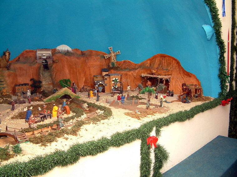

Despues de repasar los álbumes y los posts relacionados con el tema de celaje, no he encontrado nada sobre el cielo en forma de cúpula contruida de material rígido.
En mi ciudad desde que yo recuerde han existido varios montajes belenísticos de los que hoy en dia solamente se conservan dos (con más de cincuenta años uno de ellos).
Mis recuerdos siempre han estado representados en cuanto al celaje por unas cúpulas rígidas, donde se veian las estrellas y demás efectos, siendo todos los montajes cerrados por embocaduras en forma de arcada .
Pienso que quizás sea muy complicado para belenes caseros, donde el guardar las cosas durante el año será un verdadero problema, pero para los más grandes instalados en iglesias, asociaciones etc. el resultado puede ser muy bueno.

Jerez de la Frontera (Cádiz)
TITUS, en Jerez de la Frontera, existe un gran Belenista (maestro belenista), Luis (Belén Montealto) que monta el Belén en forma de cúpula; puedes verlo en su álbum de fotos, en la lista aparece como Luis .

Gracias Emilio.-
Los belenes de Luis una verdadera maravilla.
Por lo que respecta a que no he visto ningún montaje de celaje en forma de cúpula, en los ábumes de Luis como son de detalles no se aprecia la forma ni composición del cielo, sería ideal tener imagenes de los planos generales. Y para mi deseo de conocer más, apreciaría fotos de lo que el público no ve, o sea de los interiores.

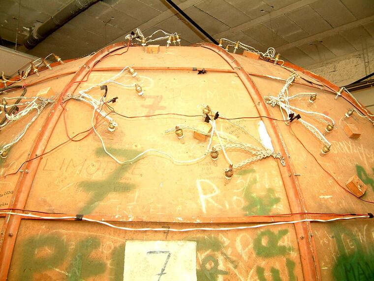

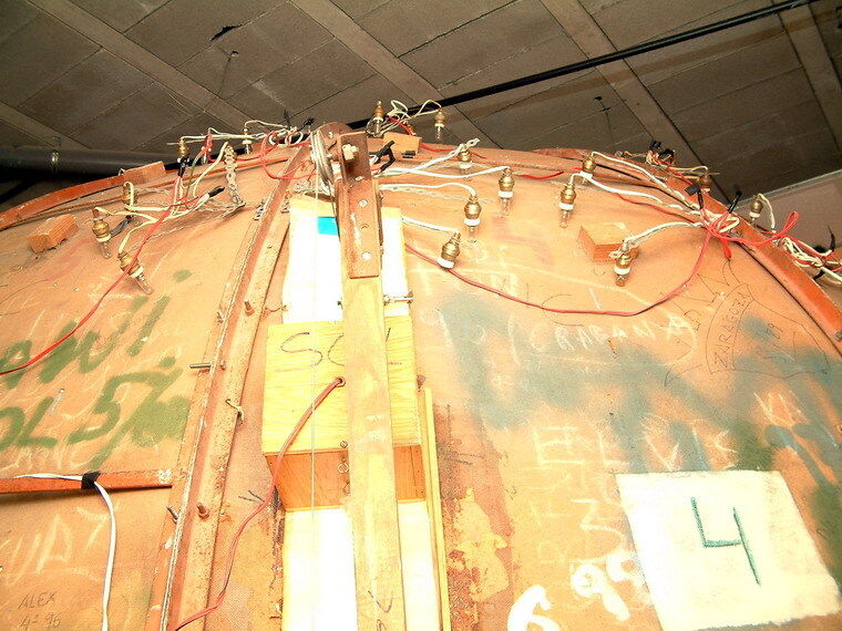

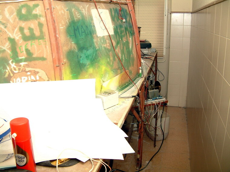

Las cúpulas que yo recuerdo de pequeño eran como la que muestro en las imagenes, un bastidor con desarrollo en perfil de hierro que se podía desarmar por secciones con su tornillería, las planchas de tablex (trasera de armario) estaban remachadas al hierro de los perfiles.
Se que hay otra cúpula realizada en poliester con fibra de vídrio diseñada al igual que la anterior para ser desmontada y guardada al final de la exposición, de momento no tengo fotos de la misma, pero si me deja su autor las tomaré para poder mostrarlas a todos.
Con los avances actuales de la fibra óptica etc. el resultado debe ser estupendo.
