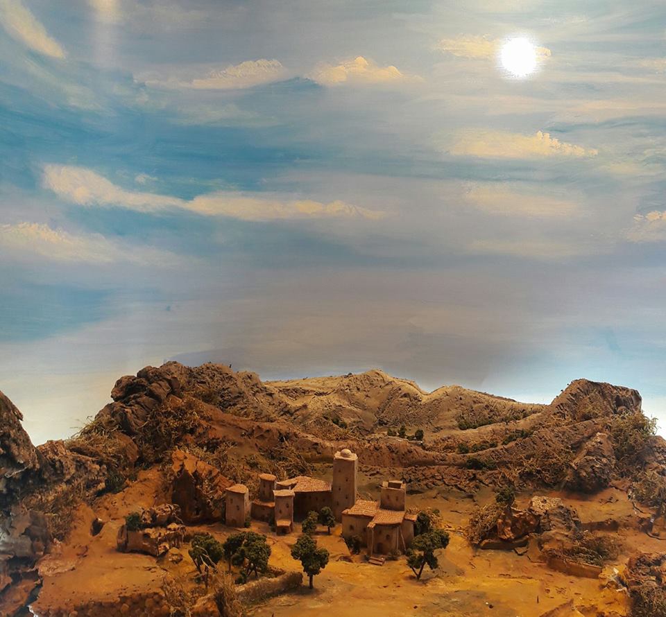

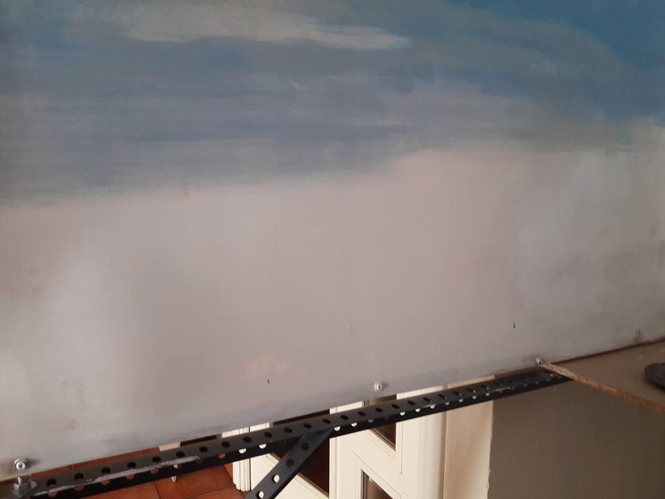

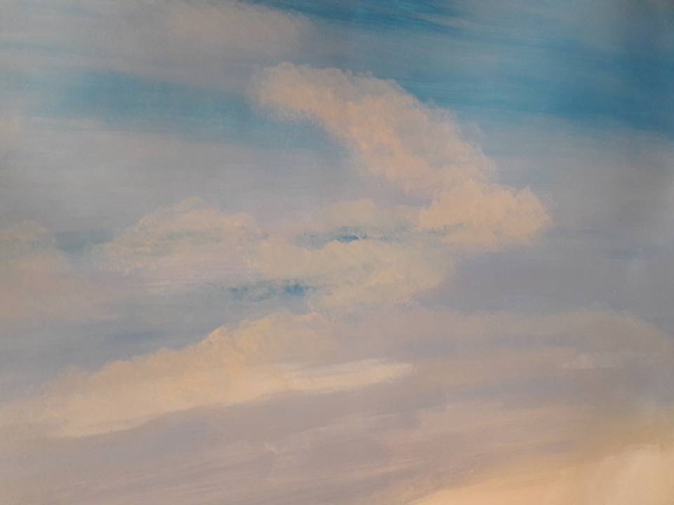

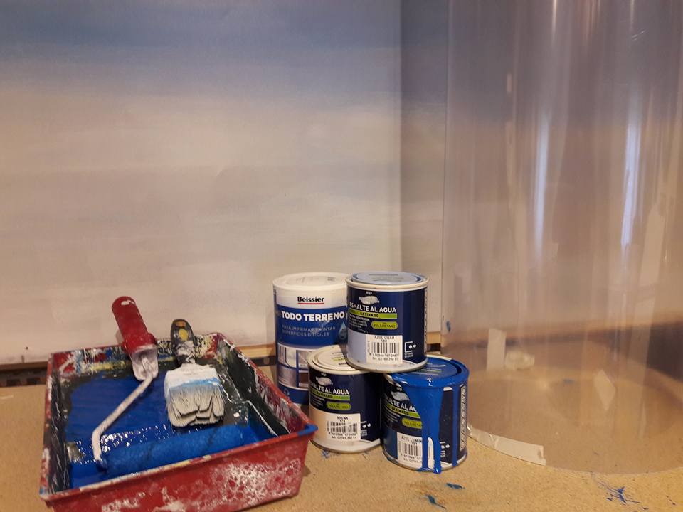

Una pequeña muestra de cómo realizo el cielo con PVC o polividrio.
Este material se puede encontrar fácilmente en las grandes superficies de bricolaje y construcción, se presenta en rollos de diferentes grosores y alturas.
En este caso es de 1 metro de altura, 0,75 mm de espesor y 5 metros de largo.
Se corta sin problemas con cutter o tijeras y presenta una ventaja adicional, ya que es translúcido, y se pueden aplicar luces por detrás para simular el sol o la luna o las estrellas...
Para pintarlo he utilizado una imprimación universal y luego con colores, en este caso con base de poliuretano, aunque vale cualquier tipo de pintura, en tonos: azul luminoso, azul cielo y arena (todos al agua).

Fantastico material...me imagino que similar el ya conocido por algunos...Robylux o algo así. Algunas cuestiones:
- ¿se puede enrollar bastante o queda un tubo muy agrande de diámetro al enrollarlo?. Lo digo por el tema....espacio para guardarlo.
- ¿la pintura no se cuartea al enrollarlo?
- ¿Dónde se puede adquirir y precio?.
gracias por vuestra ayuda.
yo es que estoy un poquito harto de la tela, el tensado, las grapas, etc....
gracias de nuevo y un saludo.
A laica y LUISPO les gusta esto.
1916
Madrid (Boadilla del Monte)
Se enrolla sin problemas y no ocupa demasiado.
No se cuartea si se da una buena imprimación (con pistola, rodillo o brocha) aunque ya te dije que también hay pinturas que se aplican directamente sin necesidad de imprimación. También se puede barnizar (barniz incoloro mate al agua) para dar más resistencia aunque no es necesario.
Yo lo he comprado en Bricomart aunque también lo he visto en Leroy Merlin, en Brico depot, en Akí, en la sección de maderas.
El precio no varía demasiado de un sitio a otro y cuesta, más o menos, a 7,50 euros el metro lineal.

...una única pega...y es que con solo un metro de alto....igual no podría usarlo en determinados casos en los que el cielo cae muy bajo tras el ultimo plano. Esa si sería una limitación a la hora de poder usarlo.
1916
Pero estoy seguro que lo hay de más de un metro porque la primera vez que lo utilicé, lo corté por la mitad para hacer dos dioramas.
Aunque creo que el de un metro es el más común.

Yo hago el celaje con pvc Robylux, el efecto es buenísimo. Tengo una pregunta ¿al poner la luna por detrás del celaje, mediante una caja con una tira de led, no se ven los brochazos de la pintura? ¿cómo lográis que sólo se vea la luz de la luna con un tono uniforme?. Espero haberme explicado bien. Gracias.
1916
Hola Conca, en primer lugar yo no hago caja por detrás con tiras led sino que aplico directamente la bombilla pegada al pvc y, en segundo lugar, puedes probar a pintar la zona que lleve la luz con pistola o con rodillo para que no haya brochazos o bien pintar unas nubes que coincidan con las luces porque da un aspecto más real.
