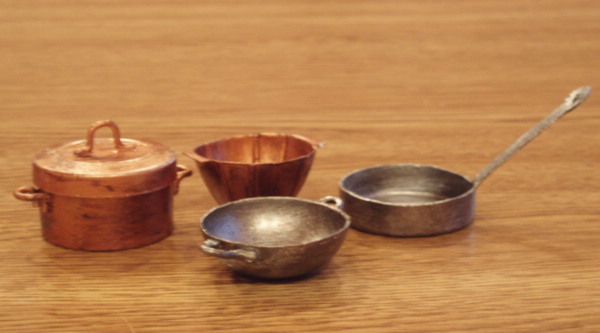

Una vez mas utilizamos pástico para “covertirlo” en metal, no es alquimia pero casi.
Materiales:
Tapones y cajitas de plástico.
Alambre forrado de plástico (de las que se usan para sujetar los juguetes a sus cajas, de las navidades pasadas)
Pegamento de contacto
Base para que agarre la pintura.
Purpurina color cobre y bronce
Pátina plateada de dedos
Betún de judea.
Barniz
Tijeras o cutter
Cualquier tipo de elemento de pástico que encontremos se puede convertir en un “cacharro” para nuestro belén:

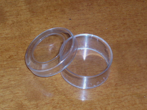

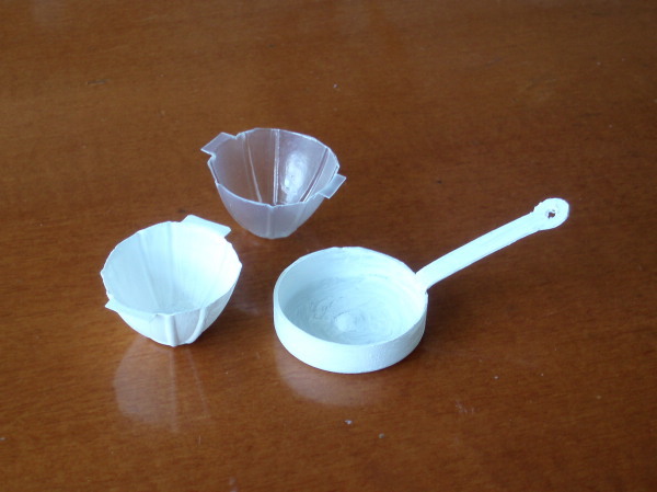

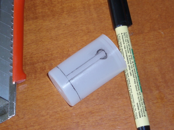

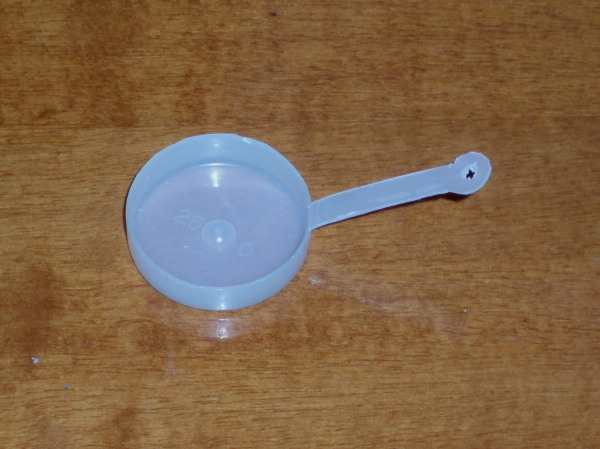

Sarten: Caja de rollo de fotos cortada como se indica en (Cazuela1, Cazuela2)

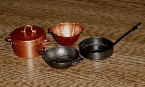

Cazuela con tapa : cajita de avalorios (Cazuela3)

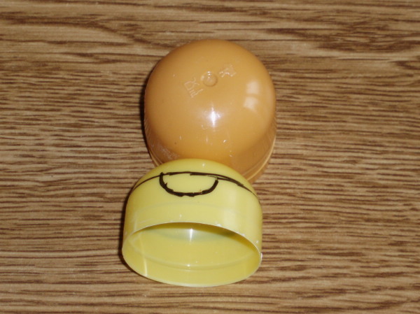

Satén con dos asas: trozo del pástico de un huevo de chocolate. Las asas se le pueden pegar o recortar de la misma pieza de plástico. (Cazuela4)
Bol: un trozo de huevera de huevos de codorniz.
Marmita: Tapón de un bote de espuma.(Cazuela5)

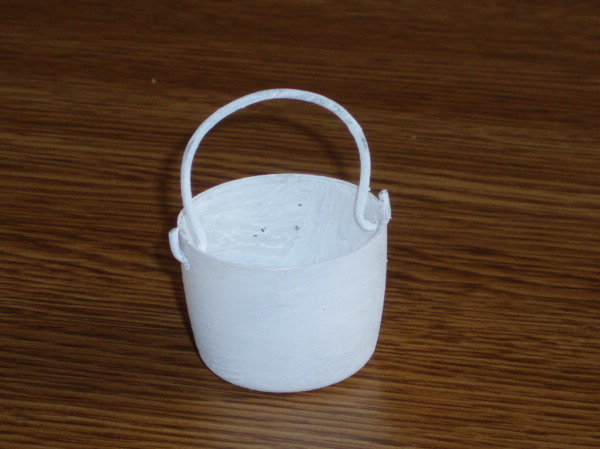

Las asas estan hechas con trocitos de alambre forrado de pástico doblados y pegados con pegamento de contacto.
El procedimiento básico para pintarlas es el mismo para todas:
Se da una base para que las pinturas posteriores agarren bién (Cazuela6)
Una vez bién seca se le da la purpurina de cobre o bronce o pintura negra. (Cazuela7)
Despues a las de cobre les he dado betún de judea y a las de bronce pátina plateada. (Cazuela8)
Antes de aplicar betún de judea conviene barnizar la pieza.

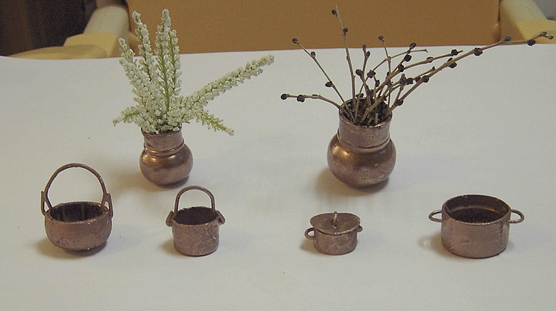

Hola a todos.
Quiero dar las gracias a Izti que con sus cazuelas me ha animado para hacer las mías.
MIS CAZUELAS Y JARRONES.
Materiales:

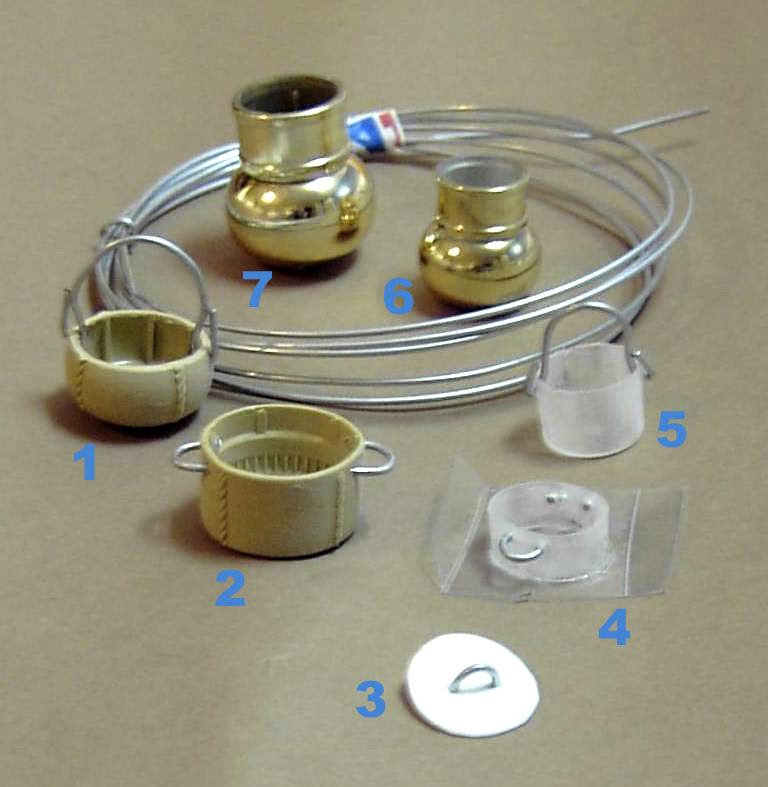

Distintos tapones de botes, alambre, trozo de un envoltorio plástico, interior plástico de un tapón de rosca, pintura base MODEL ACRYLIC FAINT (B21 BASE MATT) MOLAK, pintura BONA*PINT Cobre líquido, loctite...
Realización:
Las cazuelas 1 y 2 están realizadas con el mismo tapón de un benjamín de codorniu, que tan solo hemos cortado por la mitad. La cazuela 2 en particular, no tiene fondo, pero he usado para hacerlo un tapón de rosca metálico que lleva el propio benjamín, eso si cogiendo solamente la base de él o sea, recortándolo y pegado too con loctite.
La tapa 3 está sacada de una lámina plastificada que llevan dentro los tapes de rosca de botes de conserva.
Las cazuelas 4 y 5 too están hechos con el mismo tapón simplemente cortado a la altura deseada, en este caso es un tapón de un bote de agua de peinado.
Como se puede apreciar en la foto, la cazuela 4 está en proceso de tener “culete” nuevo, pegándose con loctite a un trozo de un plástico de un envoltorio. Luego tan solo queda recortar con una tijeras y lijar un poquito y tendremos una cazuela completa.
Los jarrones decorativos 6 y 7 son tapones de botes de perfume de imitación, al que tan solo hay que lijar un poco la base para que se queden fijos al suelo, al ser dicha base de forma redondeada en origen.
Las asas de todas ellas están hechas con alambre y modeladas con unos alicates, hasta conseguir la forma deseada.
Luego solo nos queda ayudarnos de un punzón para realizar los agujeros e introducir nuestras asas y pegarlas con loctite.
Sobre el tema del pintado, llevan una base para que luego agarre la otra pintura, en mi caso B21 Base matt (arriba pongo el nombre completo del producto empleado), y después cuando ya está seca la pintura base, le damos una manica o dos de Cobre líquido.
Espero que os gusten.

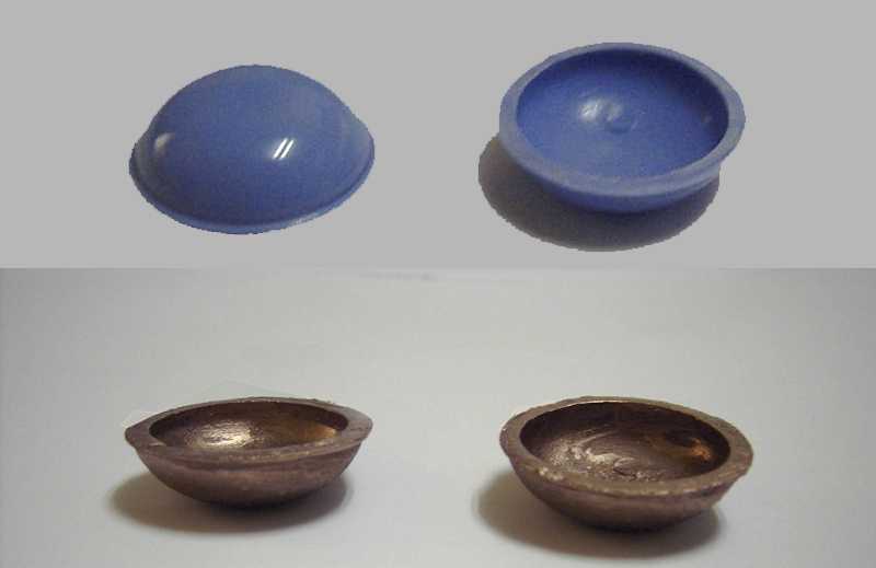

BARREÑOS
Material:
Los dos extremos de un sonajero roto de bebe, pintura base MODEL ACRYLIC FAINT (B21 BASE MATT) MOLAK, pintura BONA*PINT Cobre líquido...
Realización:
Cortar convenientemente con una sierra las dos piezas que nos interesan del sonajero.
Lijar un poco la zona del corte para igualar.
Dar pintura base MODEL ACRYLIC FAINT (B21 BASE MATT) MOLAK para que luego agarre al plástico la pintura final.
Cuando ya está seca, pintar con BONA*PINT Cobre líquido un par de manos.
Y ya tenemos nuestros barreños listos.
Nota: Como veis es cuestión de buscar entre las cosas inservibles de casa, que todos tenemos, e imaginarnos el nuevo uso que podemos darle. Y manos a la obra ¡claro!.
