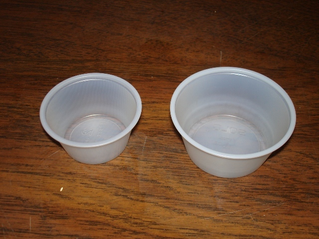

Se me ocurio aprovechar estos pequeños recipientes de plastico en los que vienen las salsas y aderezos que acompañan la comida para llevar. Tienen el tamaño ideal para la escala de los Belenes en un primer plano y pueden representar esos grandes cazos de cobre que se usan aqui en Mexico para hacer chicharron o nueces garapiñadas
El material que se requiere es:
+recipientes de plastico para los cazos

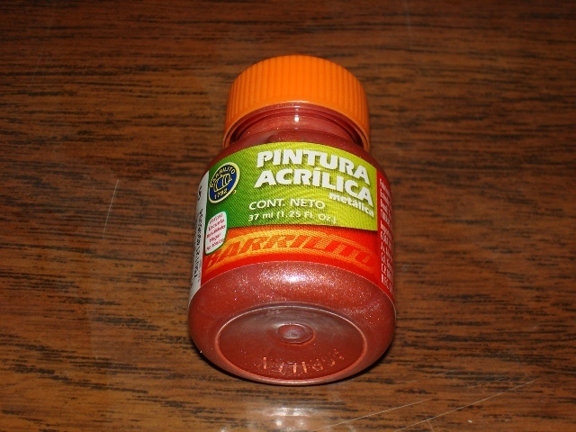

+pintura metalizada color cobre

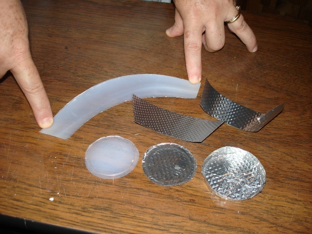

Hay que cortar uno de los recipientes de plastico para usarlos como molde y poder cortar la lamina de aluminio . Se cortan dos laterales y dos fondos ( uno exterior y uno interior)para cada cazo que se vaya a hacer. Los fondos deberan tener una ceja de medio centimetro para permitir un doblez y se oculte mejor la junta.
Se pega la lamina de alumninio empezando por los fondos . Una vez secos los fondos se pegan los laterales con cuidado para minimizar la junta entre las laminas.

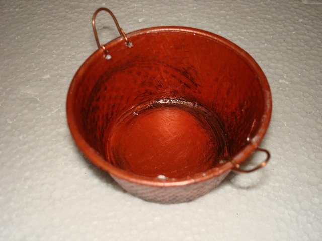

Ahora ya se puede pintar con la pintura color cobre. Unas tres capas de pintrua esperando a que seque cada capa antes de empezar la otra daran un buen aspecto.
Ahora, hay que decidir, si los cazos van a estar en el taller del orfebre se quedaran en cobre brillante, para verse como nuevos. Si van a estar sobre un fogon o una fogata se podran avejentar un poco con la pintura negra con la tecnica de pincel seco.

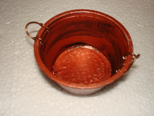

Las asas del cazo se hacen con el alambre de cobre grueso y se introducen en orificios practicados previamente en el borde del cazo con la ayuda de un punzon o clavito. Las asas se pueden enroscar a la manera de los cazos reales con las pinzas para alambre.
Espero que les gusten, la verdad quedan muy reales, son faciles de hacer y salen casi regalados.

(los recipientes de plastico.JPG)
(los moldes y la lamina de aluminio.JPG)

(la pintura metalizada cobre que use.JPG)
(el cazo pintado y avejentado.JPG)
(el cazo con asas ya terminado.JPG)

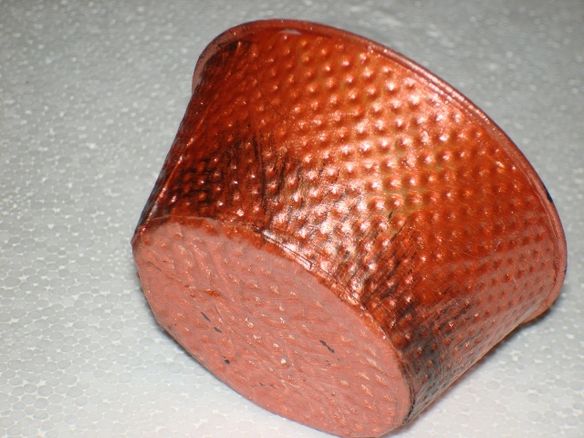

(este cazo tiene lamina solo en el fondo.JPG)

Hola Aifos1305
Que bueno que te gustaron los cazos de cobre. Gracias a ti por tu opinion.
Respecto a las "asas " de alambre del caso te comento que se ponen hasta el final. : Con un clavito hago los orificios justo abajo de la "ceja" del cazo . Corto los tramos de alambre de cobre y los doblo en forma de "U" y asi se introducen en los orificios. Luego con unas pinzas para alambre se tuercen los extremos para fijar las asas de manera que puedan girar un poco, es decir no las aprieto tanto como para que queden rigidas. Espero haber resuelto tu duda.
