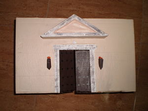

Hola belenistas!! He creado esta entrada porque tengo algunas dudas... para empezar... Esto se llama castillo? o podria tener otro nombre... Palacio? no esta terminado, me faltan las columnas y el techo, que no tengo ni idea de como hacerlos! Si alguien puede ponerme alguna foto de algun otro "castillo" o "palacio" se lo agradeceriia!!

No se aprecia bien el tamaño de la construcción, pero intentaré darte alguna idea.
Las columnas puedes hacerlas, dependiendo el tamano, desde tubo de PVC del díametro adecuado y que puedes revestir con papel o con escayola y cola blanca, hasta con palos de escoba, rotuladores usados, varilla de madera en fin cualquier cosa cilíndrica la puedes adaptar para columnas.
En lo referente al techo habría que tener más fotografías donde se pudiera apreciar el volumen, pero vamos puedes hacerlo plano y colocar una barandilla alrededor por ejemplo.
De todas las formas mira y remira el foro y utiliza el buscador (arriba de la página a la izaquierda, encima de lade San José) que hay cosas estupendas y de las que seguro podrás sacar mejores ideas.

Si pones las columnas tendrian que ir donde estan las antochas si no hay espacio para ponerlas delante.Podrias poner en cada extremo de la fachada un frente que fuera un poco mas alto y te serviria de torreon con el techo plano y te quedaria bien hacer almenas envez de barandillas

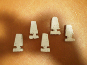

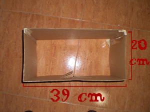

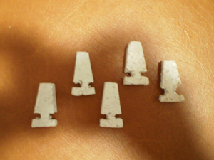

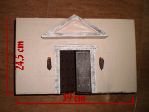

Aqui os pongo unas fotos con las medidas, y la otra es de unos adornos para las esquinas superiores. Necesito ideas sobre el tejado! Gracias!

Con el permiso de conchi te pongo este que viene a ser lo que te decia,los torreones aqui son octogonales(pueden ser cuadrados mas facil)y las almenas que te decia(aqui solo en fachada)

Me gusta la idea! pero, de nuevo, y como haria el tejado??
478
Es Castell-Menorca
plano es como tendria que ir
