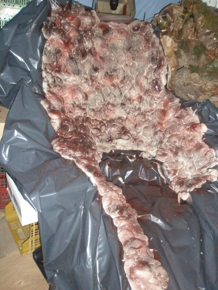

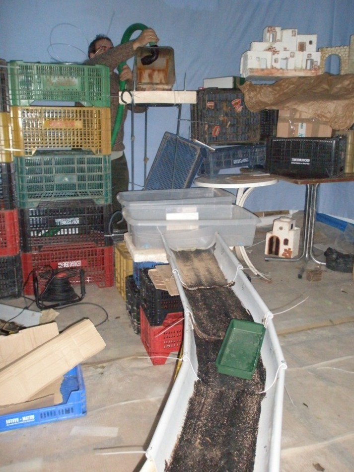

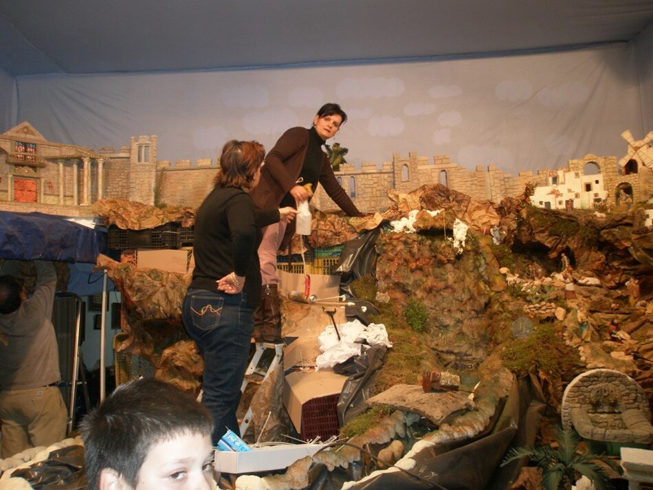

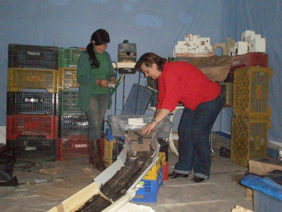

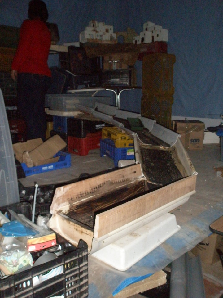

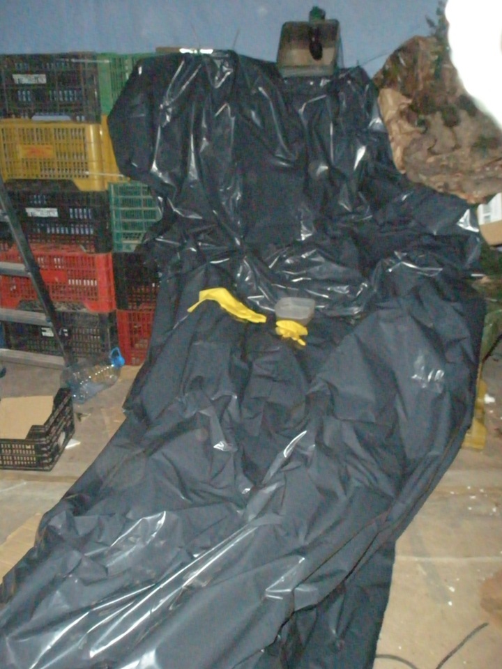

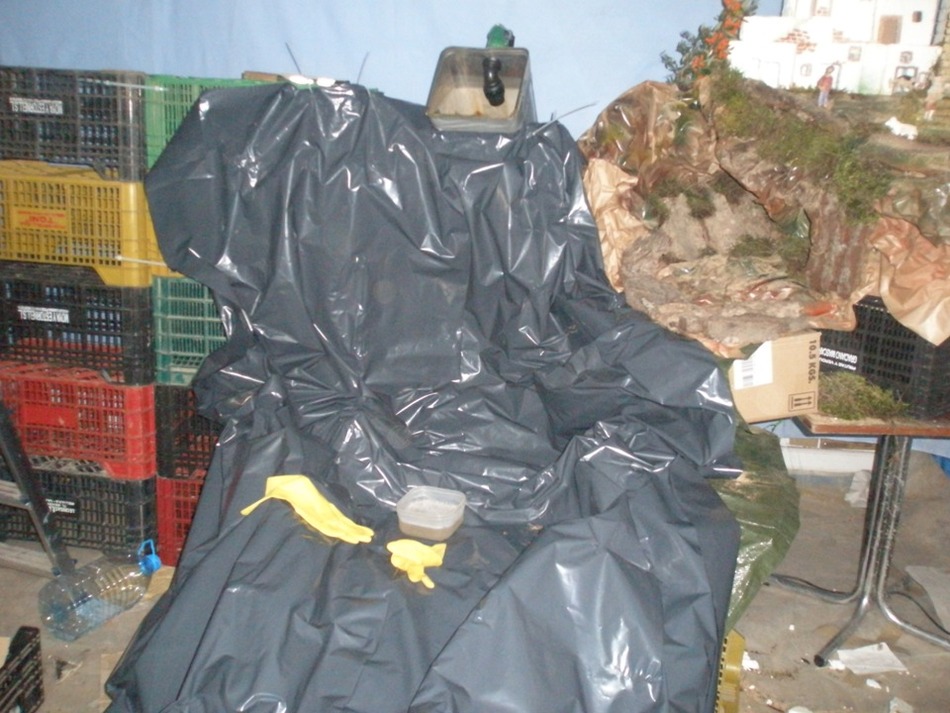

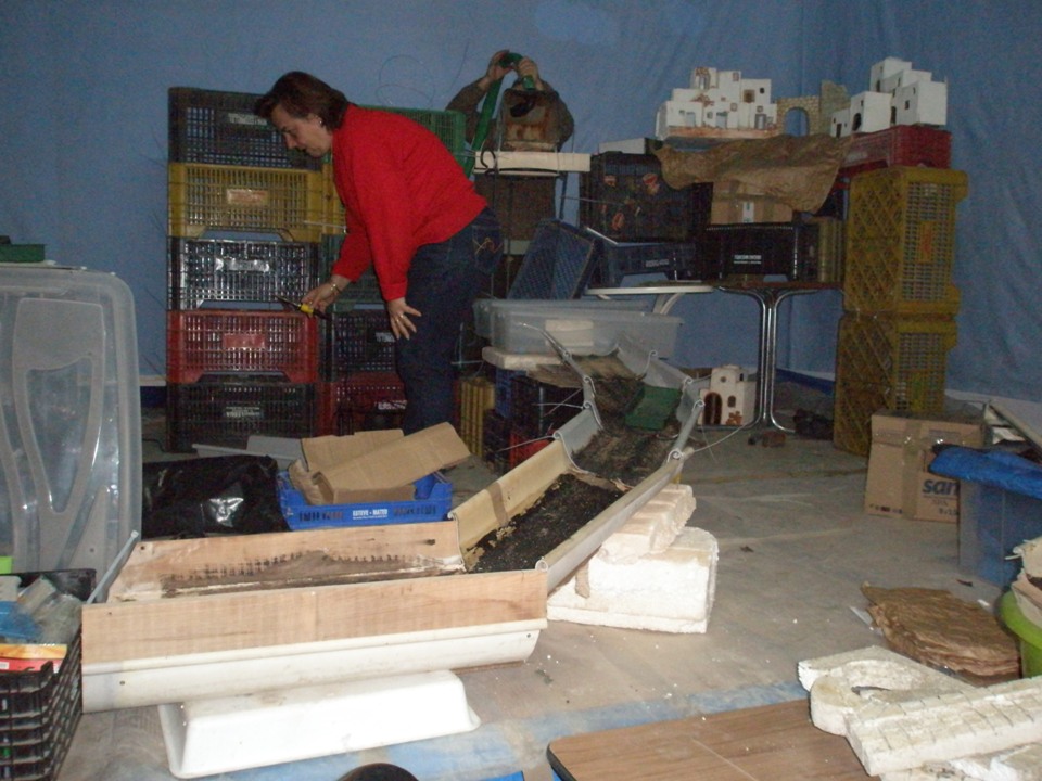

Hola forer@s, aqui os pongo el pap del rio de nuestro belen, os aseguro que es fiable y no se sale ni una gota, es un metodo rustico y con material de deshecho como casi todo lo que hacemos, pero tela lo bien que va.

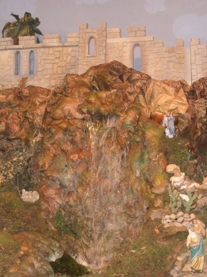

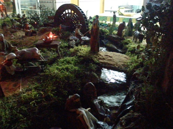

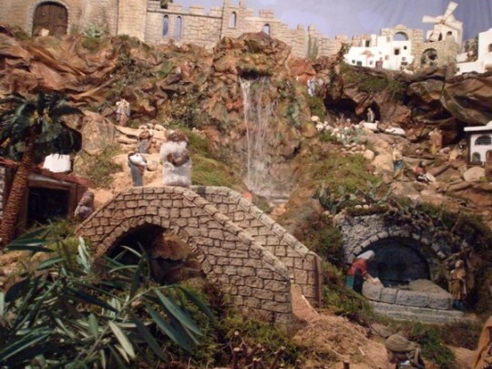

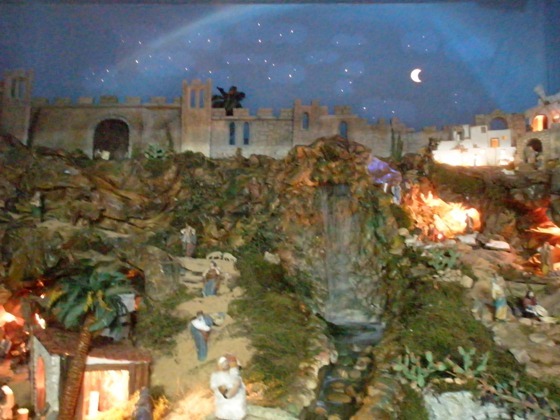

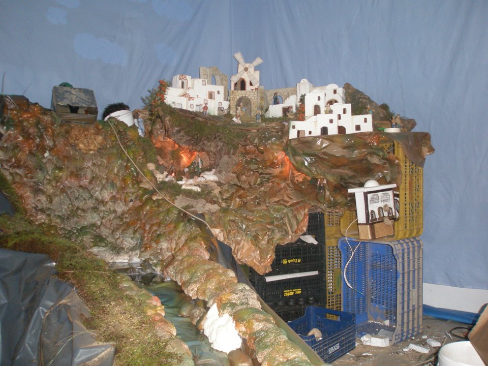

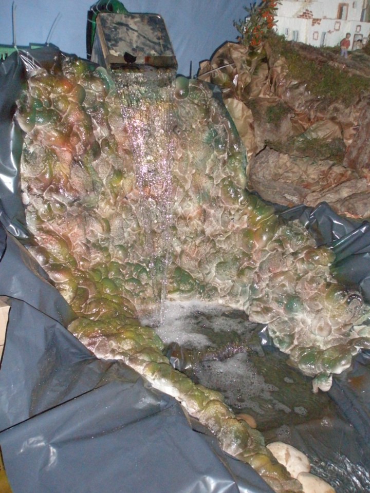

Por favor, una fotito del cauce del río, donde se vea cuánta agua lleva.
Os ha quedado de miedo.

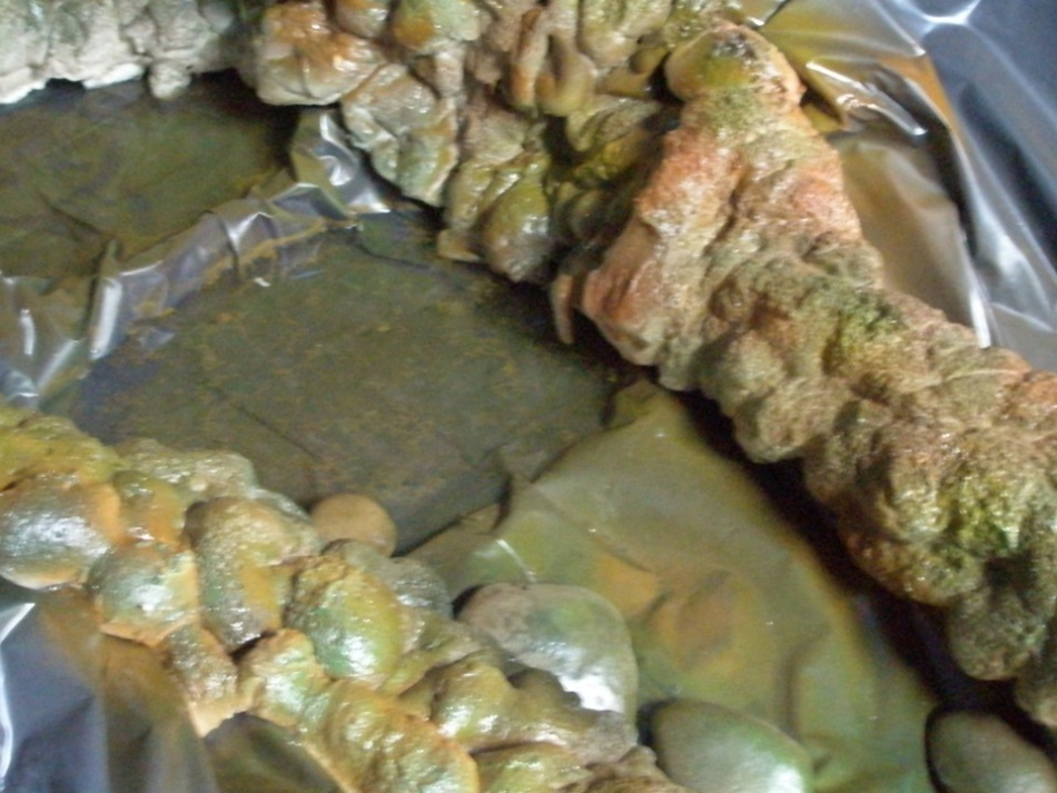

Otra pregunta: ¿El plástico negro va pintado? Es que parece que sí.
Si es así, ¿se puede pintar con pintura acrílica? Es que es la única que tengo.

hola hogar de nazaret, mira la bomba de agua da un caudal de 7500 litros por hora y el deposito que tiene es de 150 litros asi que imagina el caudal que tiene el rio, mañana hare una foto al remanso y otra a la cascada de mas cerca y te la mando.
A la pregunta de el plastico, si esta pintado , es negro y lo pinte con spray que compre en una tienda de pintura, mira el orden de pintado es el siguiente, primero le di un rociado de marron pero sin cubrir todo, solo parcialmente, despues con negro, despues rojo, un poco de verde por zonas y di luz con amarillo para terminar.
No lo pintes con pintura acrilica ,porque se la lleva el agua, en todo caso si no usas el spray ,usa pintura de esmalte sintetico.

lo unico que has de tener en cuenta es asegurarte de que es impermeable, imaginate que este nuestro con el caudal que tiene, se saliera, seria un desastre.

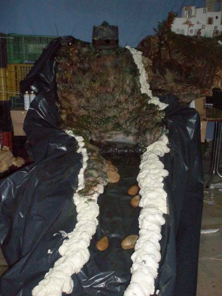

¿Con qué material has cubierto las orillas y la cascada?

las orillas y la cascada estan cubiertas con espuma de poliuretano pero si quieres ver el proceso completo, ve al apartado de agua y ves el paso a paso de todo el rio.

mira la bomba de agua es de achique, da un caudal de 7500 litros por hora y el deposito que tiene es de 150 litros asi que imagina el caudal que tiene el rio.

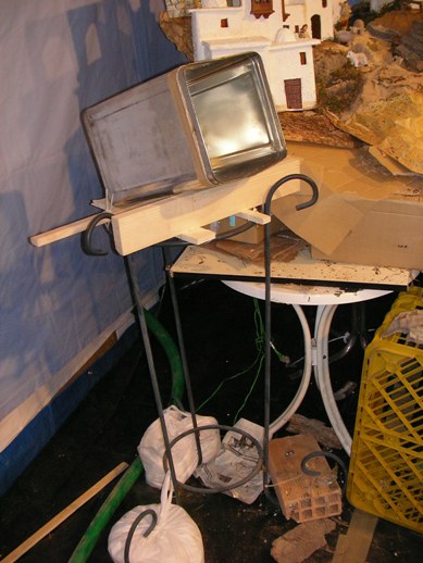

Enhorabuena por el rio y sobre todo por la cascada,por más intentos que he hecho no he conseguido que me saliera como una cortina ,como la tuya,al final tuve que dejarla con unos hilillos por que el tiempo se echaba encima.Yo el recipiente de arriba lo tengo inclinado hacia adelante,como he visto en el foro,pero veo que el tuyo está inclinado hacia atrás ,¿Tendrá eso algo que ver?supongo que sí, por favor explicamelo,o alguien si lo sabe. gracias y feliz navidad a todos.
2811
coqui, es una lata cuadrada y no esta puesta para atras, sino volcada hacia delante, al ser cuadrada es por lo que sale la cortina de agua ,la que despues rompemos un poco con el poliuretano para que parezca mas natural, mira las fotos y veras.

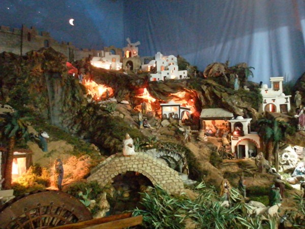

Lola, tu Belén en un macro-Belén. ¡Que barbaridad!. Por curiosidad, cuanto mide y en donde lo pones, por que veo que es una habitación entera y creo que con vistas a la calle ¿puede ser?.
¿Cuanto tiempo, aproximadamente, os lleva el colocarlo?.
Ya he visto que empleas las cajas de plástico de frutas y verduras, la verdad que son muy cómodas, porque encajan bien, unas encima de otras y puedes dar diferentes alturas, y para colmo como tienen agujeros por donde puedes pasar los cables, por donde se quiera.
Y hablando de altura, ¿ a que altura pones la parte anterior (porque me ha parecido muy baja), y la posterior?, porque veo un gran desnivel.
Otra pregunta, ¿las estrellas y la luna son proyectadas? o como las pones

Contesto a tus preguntas corazón. El belen mide sobre 29 metros cuadrados,la altura del mismo desde el tablero es de unos 2,30, llegando a alcanzar casi los tres metros en determinadas partes , como puede ser el palacio, si lo vemos desde el suelo, hay que sumarle la altura de una mesa que son 75 cm mas, .
esta puesto en lo que seria mi segunda casa, el centro Andaluz de Requena, ese pedacito que un dia se vino de mi tierra conmigo y que tanto quiero.
El tiempo en montarlo es de pocos dias y muchas horas, unas dos semanas mas menos, entre 8 y 10 horas diarias.
El montage es muy particular, te mandare un correo con las tripas del mismo veras que curioso.
Y las estrellas son de fibra optica, la luna es una caja de carton con esta recortada y una luz dentro.
