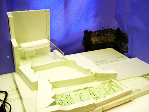

Con las prisas me he dejado la descripción del paso a paso.

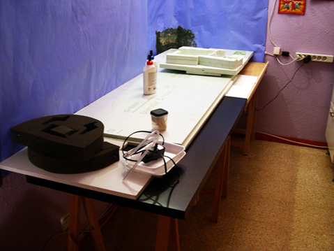

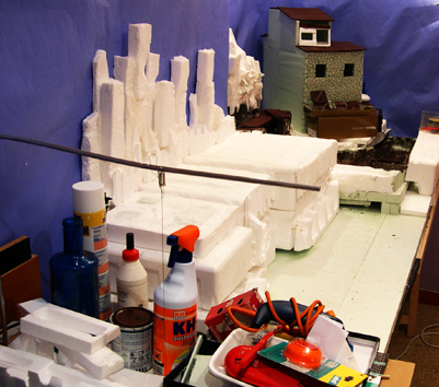

Foto 1 Los tableros

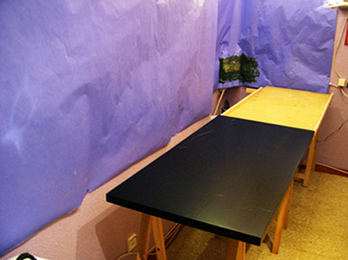

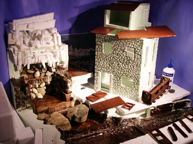

Foto 2 El fondo

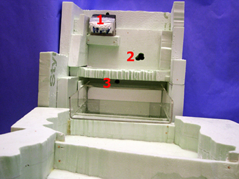

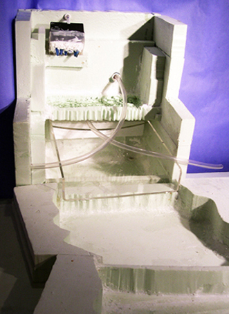

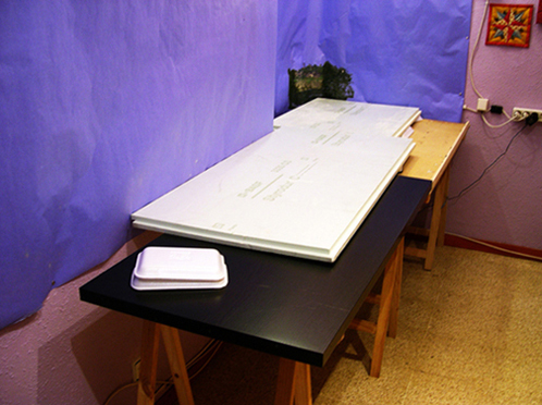

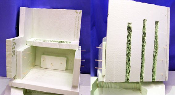

Foto 3 y 4 Planchas de Porex para ampliar los tableros

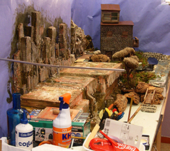

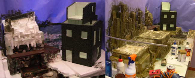

Foto 5 Elemento donde estará la cascada por delante y por detrás don se alojaran los tubos de tres bombas.

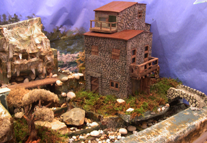

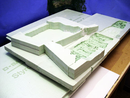

Foto 6 Parte del río
Foto 7 planeamiento de la cascada con el rió

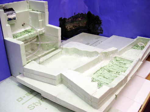

Hola Patricia, gracias por empujar, veremos como acaba, adjunto foto de como esta en estos momentos la cascada, que tendra tres salidas de agua,espero no inundarme.

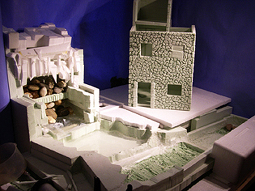

muchas gracias por vuestro interés, utilizo porexpan de alta densidad de 3 cm., lo corto con cuter o una cortadora de porexpan casera, lo pego con cola blanca y lo sujeto con palillos.
Aquí utilizo una bandeja de plástico rota, una caja de diapositivas, después le pongo silicona, es el paso que se puede ver en las fotos adjuntadas, junto con los desagües y los tubos que llevará el agua. Mañana lo pintaré con latex para hacerlo mas impermeable, esperando que el miércoles supere la prueba del agua, osea que no existan fugas.

El material está comprado en Leroy Merlin en el departamento de construcción, por un lado he avanzado un poco dando forma a la cascada, pero. . . . . . ( no es escusa) al darle Latex, quizás con 18 horas no es suficiente para el secado, en la prueba con agua para comprobar los desagües y la estanqueidad de los distintos compartimentos se iba volviendo blanquecina, un desastre !! de momento consuelo de tontos, no hay fugas de agua

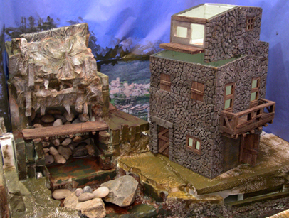

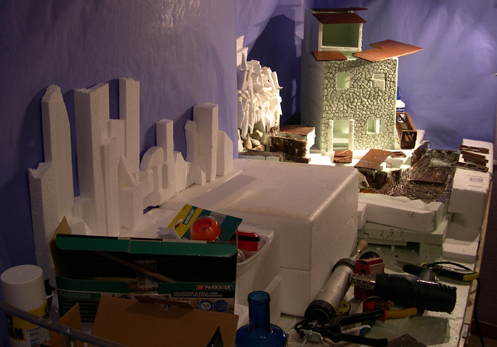

Foto 12, La cascada va avanzando, junto a la madera de la casa.
Foto 13, Perspectiva muy confusa de como terminara el belén, al fondo cascada río y casa.

Pongámonos serios
Foto 14
Montañas terminadas toda la madera de la casa y preparada para dar las primeras veladuras mañana, junto con la primera capa en las montañas, en la casa y aprovechar la pintura para darle un poco de verde al río.

En el KH7 tengo agua con cola blanca, para ir poniendo papel y mojarlo se va adaptando, así se da un poco de forma a las montañas y no quedan tanto las aristas de los pegotes de porex, quedando cuando se seca duro para poder pintar, no deja de ser "papel mache", parece organizado, por que recorto la foto si no es para salir corriendo.
Foto 15a
La `parte de la izquierda la casa pintada con el color base, en la derecha las montañas con el color base.
Ahora voy a dar las primeras veladuras a la madera.
