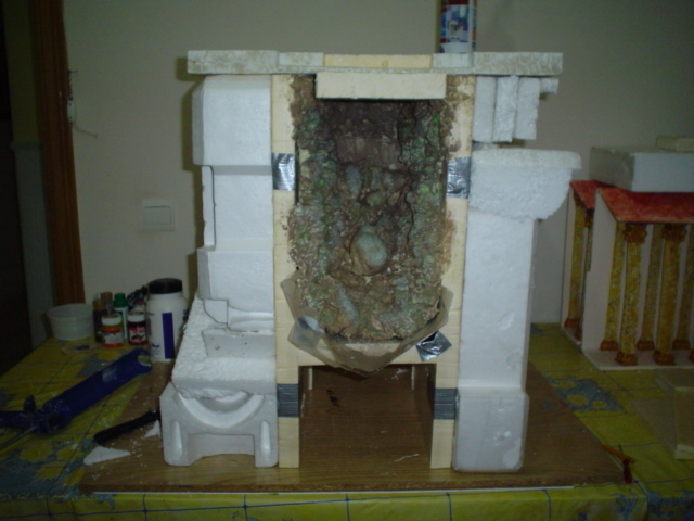

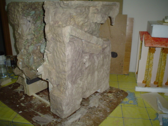

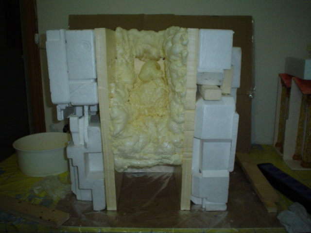

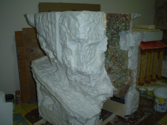

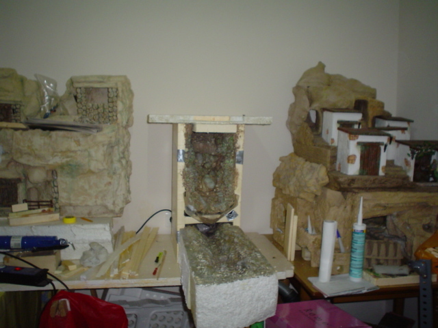

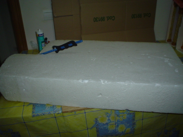

estoy haciendo una cascada para el rio que a su vez va ha llevar el castillo de herodes arriba
espero que os guste mí intencion es mejorar con vuestras sujerencias y criticas.

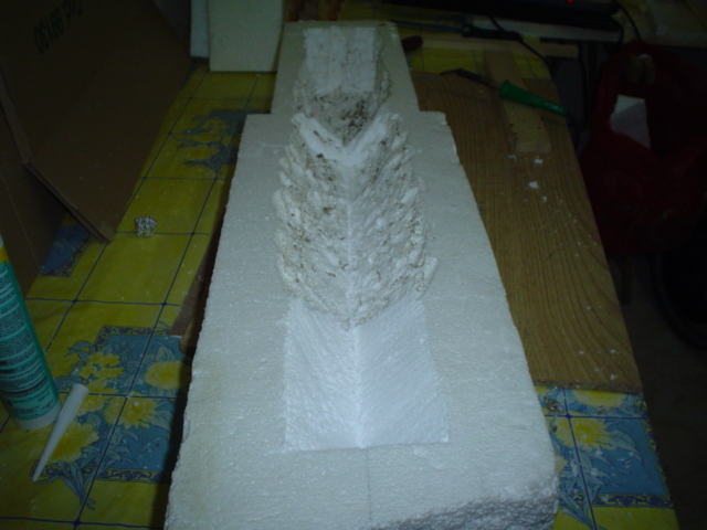

20/10/2010 02:19

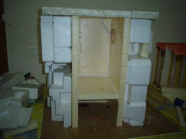

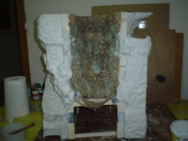

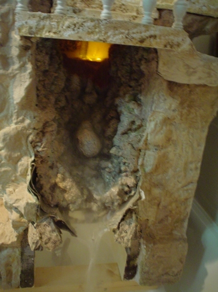

juanfran un buen trabajo te esta quedando felicidades esperamos verlo al completo por cierto en la segunda foto (DSC04889.JPG) como has hecho ese material para formar el cauce podrias explicarlo aki o pues con un privado. gracias
235
26/10/2010 18:53

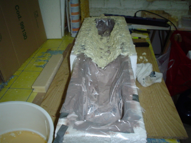

gracias por vuestros comentarios,danicasarru,cronos,luisimdr y iscoco,mira lo que e utilzado es espuma de poliuretano primero e forrado el cuerpo con plastico
para evitar cualquier fuga de agua porque ya e tenido malas esperiencias, luego e humedecido el plastico para un mejor agarre de la espuma la e rociado
teniendo encuenta que aumenta más del doble el volumen cuando va secando,con unos guantes de latex puestos mojandolos en agua con jabon e extendido
la espuma un poco a mí gusto para darle forma y cubrir mejor el hueco,si utilizas esta espuma ponte los guantes que no entre en contacto con la piel.

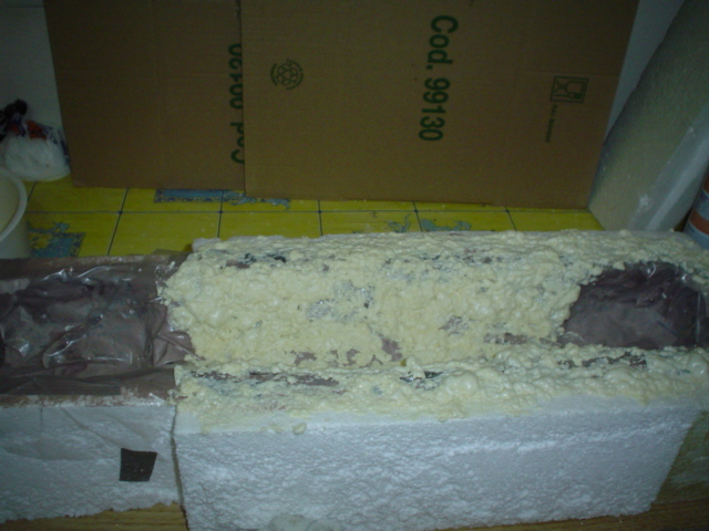

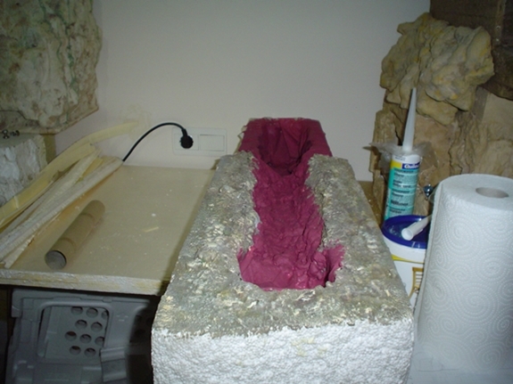

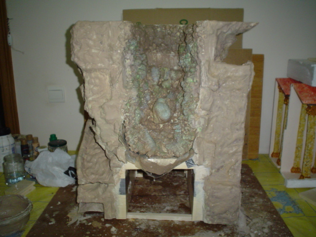

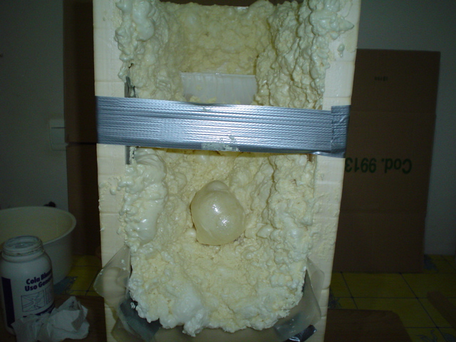

Juanfran, dos preguntas:
La cuarta foto ¿es mortero lo que has utilizado? y el rio cuando se ve rosa, ¿es pintura de caucho?. Gracias y buen trabajo, esperamos seguir viendo el proceso.

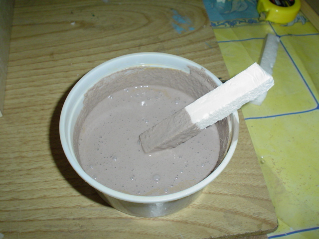

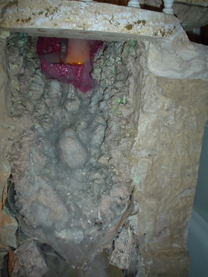

6/11/2010 09:04
pedro,me alegro que té guste a tú pregunta de si es mortero te dire que es una mezcla de cola blanca con arena tamizada para darle un poco de granulado y le e añadido
un poco de tinte para el color de fondo,la pintura rosa es antigoteras de todas formas no era necesaria porque el cauce esta forrado con plastico y no se sale el agua,
tengo que decir que cuando probe el rio me hacia mucha espuma y por eso le di esa pintura para ver si dejaba de hacerla.

14
12/11/2011 18:55
Yo, este año voy a utilizar para el rio una sección de un tubo de pvc, y para la cascada la sección de un codo que ya he comprado y he pegado a la sección del tubo. Ya le he pegado las piedras, claro que, lo que yo hago pesa una tonelada mientras que lo vuestro es muy liviano. Pero como ya he dicho en otras ocasiones con el porex no me aclaro, y lo pongo todo perdido y mi marido ya tiene bastante paciencia como para ponerlo más al límite.....a ver si hago alguna foto y la cuelgo.....
235
14/11/2011 19:22
hola magda creo que necesitamos ya, ver esas fotos seguro que te queda estupendo
aunque soy de la opinion que si te atrevieses con el porex te ahorrarias peso y dinero
aparte de poderle dar la forma que más ó menos quisieras tú haz alguna prueba y veras,un saludo.

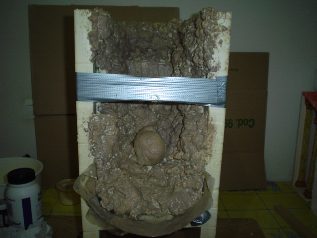

15/11/2011 02:19

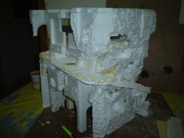

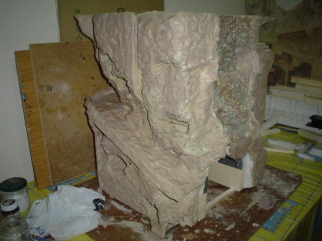

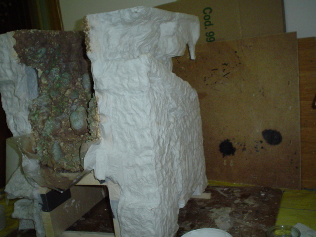

Hola Juanfran que tal, me podrias decir que es la foto DSC04893 y en la DSC04908? en esta ultima supongo que ese color que se ve es su resultado final, como esta pintado y si no es asi como lo pintastes. Saludos y sigue asi...
235
17/11/2011 20:01
hola ismael mira la foto 4893 es cola blanca de carpintero con un poco de arena en este caso aunque tambien lo puedes poner serrin
con el fin de darle a las piedras un aspecto más natural y que no se vean tan lisas y le añado un poco de marron para que ya tenga un fondo
asi te ahorras una capa de pintura luego ya le das las veladuras segun gustos la otra foto a la que haces referencia como no esta en contacto
con agua la masa en de escayola con un poco de cola blanca para que no salte luego para ahorrar trabajo le pongo un poco de pintura
marron,ocre,verde y color tierra o carne asi solo tengo que darle una pequeña veladura segun se vea cuando esta seco en este caso no le di
veladura,espero haberme sabido esplicar,un saludo.
