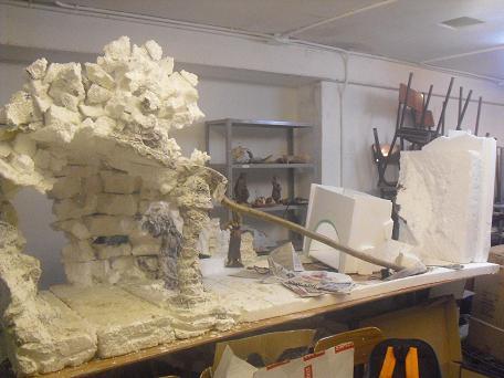

Como hacer tenemos el poliespan y mi pregunta es le doy escayola y loco alguna pintura plasticas la pintura plasticas sin mas o como pido ayuda x favor gracias

haber la cascada es lod el fondo ke ai no tien forma pero iria hay cn un lago se ke tengo ke ponerle 2 plasticos peor logo encima kiero unas rocas de poliespan como las impemeabilizo?

Por lo poco que he entendido, creo que planteas cómo seguir con la cascada. Bien, si ya tienes la base de porexpan, puedes darle una o más pasadas de escayola y luego pintarlo con pintura aislante. Una vez esto, asegurando que no hay fugas, pintar con pinturas plásticas ( los acrílicos van muy bien) del color y tonalidades que desees.
Intenta poner alguna foto donde se vea más detalle qué es o será la cascada.

Bien, perdón por el mal planteamiento. El tema es el siguiente:
Lo que ven a la derecha es una futura cascada, que terminará en un estanque. Por supuesto es una forma de representarla simbólicamente, pues no sabemos muy bien como llevar a cabo nuestra idea, pues sabemos que existen formas de hacerlo con algunos materiales pero nos resultan excesivamente caros.
El tema es que nos gustaría crear la estructura interna de una forma similar a la cascada (con pedazos de poliespan encajados entre sí con palillos) y luego como bien ha dicho CarlesSP, recubrirla de escayola y pintura aislante. Pero no conocemos muy bien precios de estos materiales, dónde conseguirlos ni como aplicarlos, y si pudiéseis proporcionarnos esta información os estaríamos muy agradecidos.
Por supuesto alternativas mas económicas son muy bien recibidas. Gracias por vuestra ayuda.

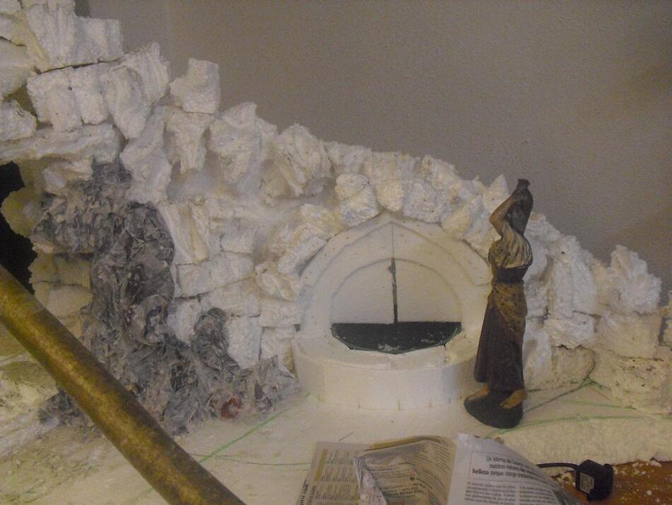

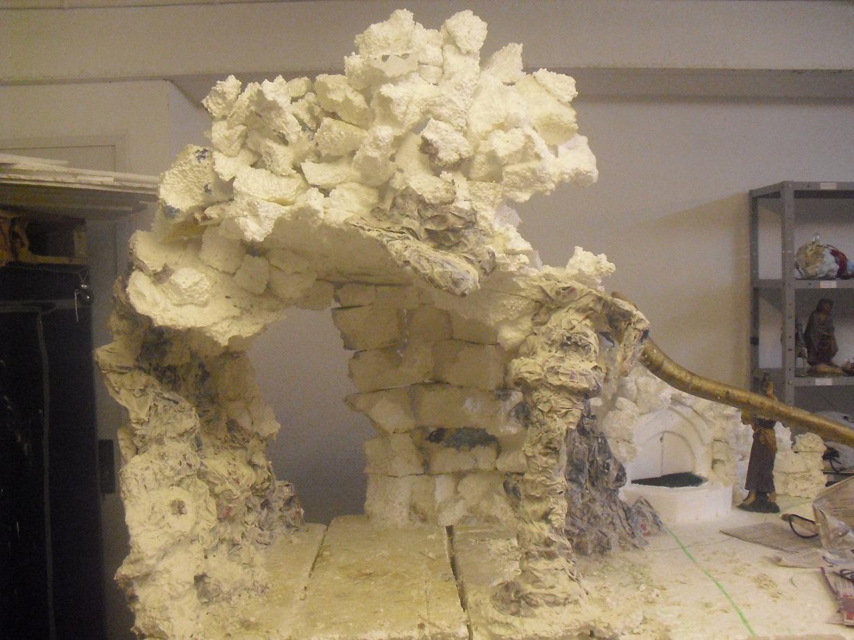

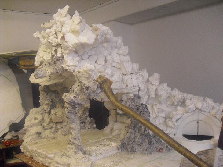

mirar ams fotos actualmete esta muchisimo mas avanzsdo y la cueva la parte de arriba esta cambiada aver si le sacos fotos y lo veis opinar xfa
