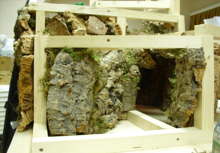

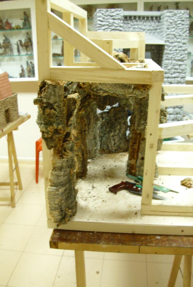

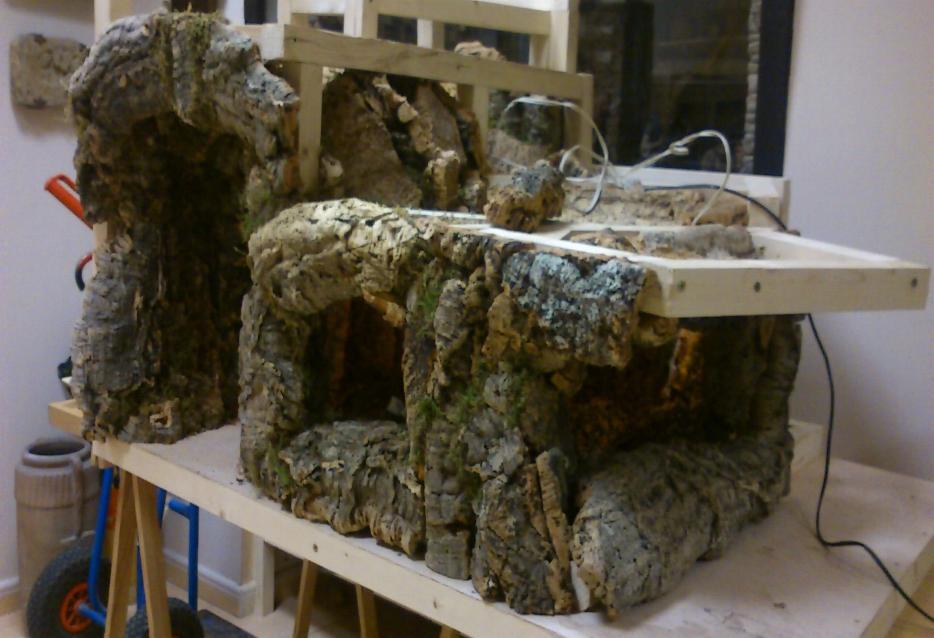

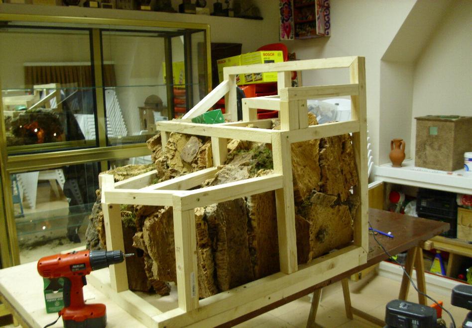

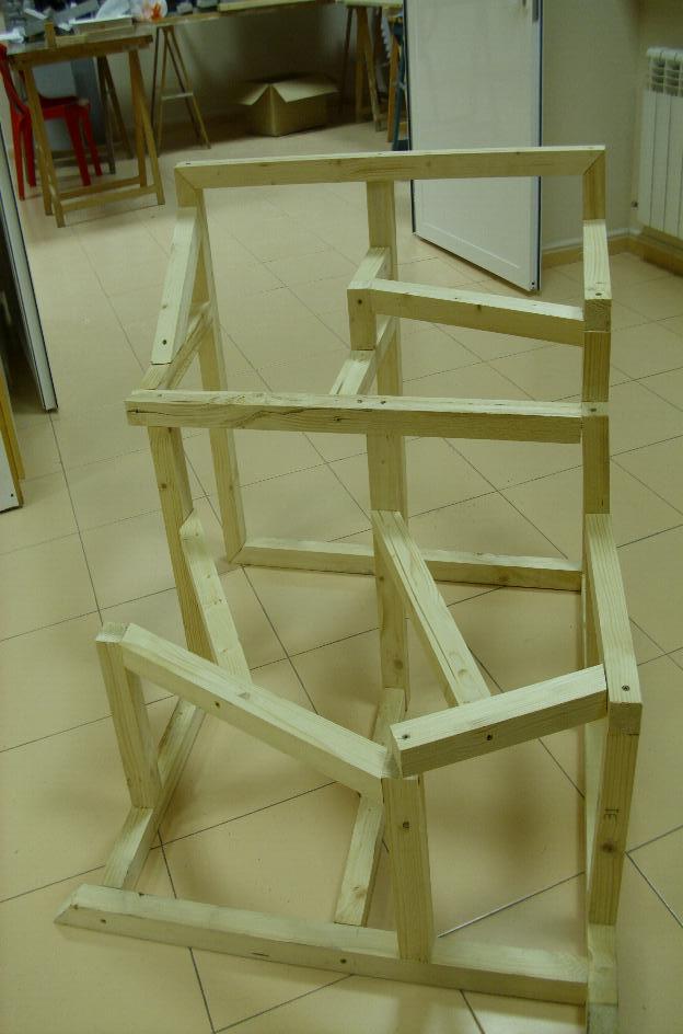

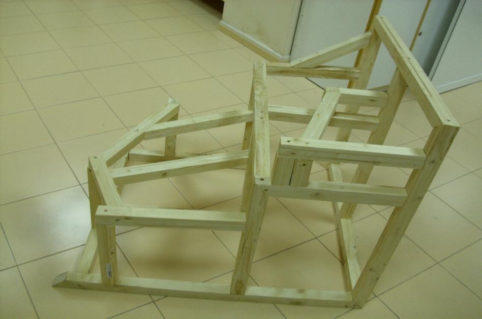

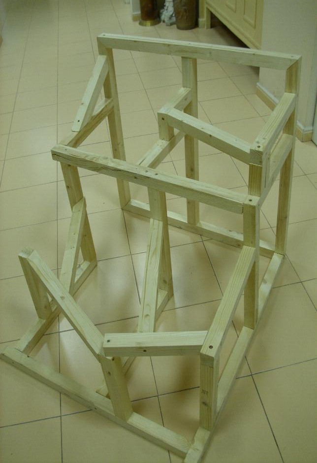

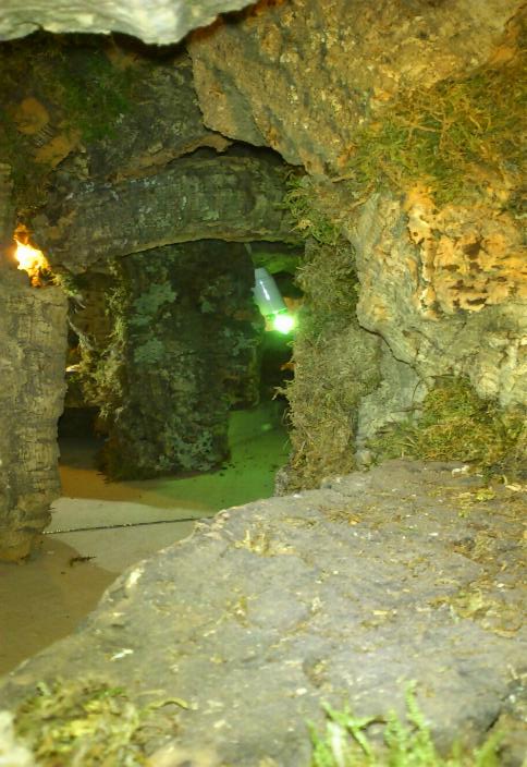

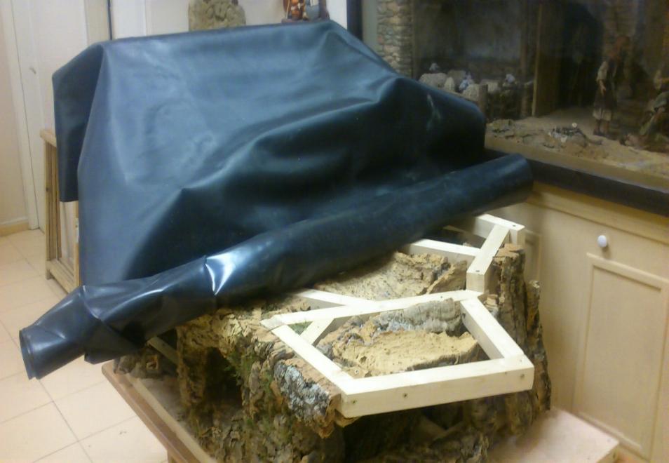

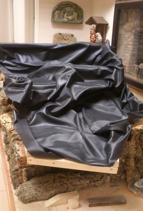

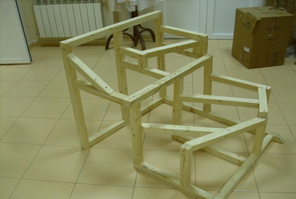

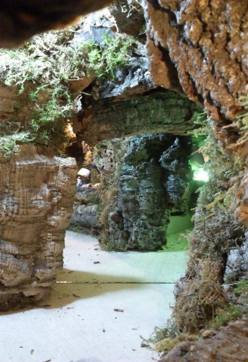

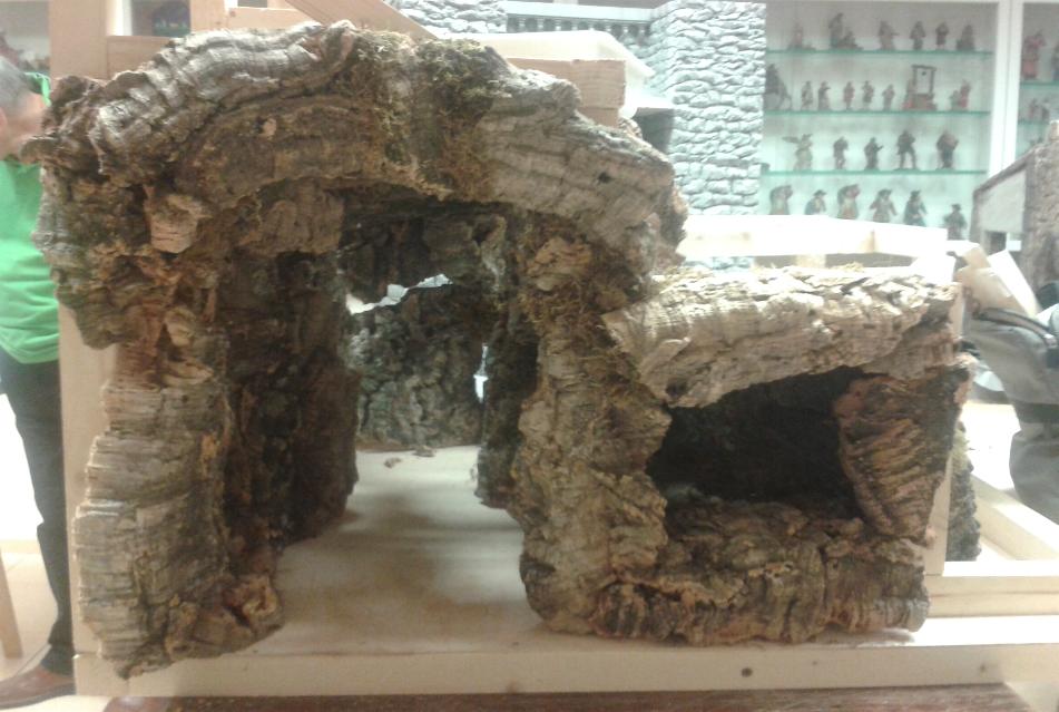

Hola, quiero dedicar este pap a: Pati y Pancaro que llevan esperando a que lo suba ocho meses.

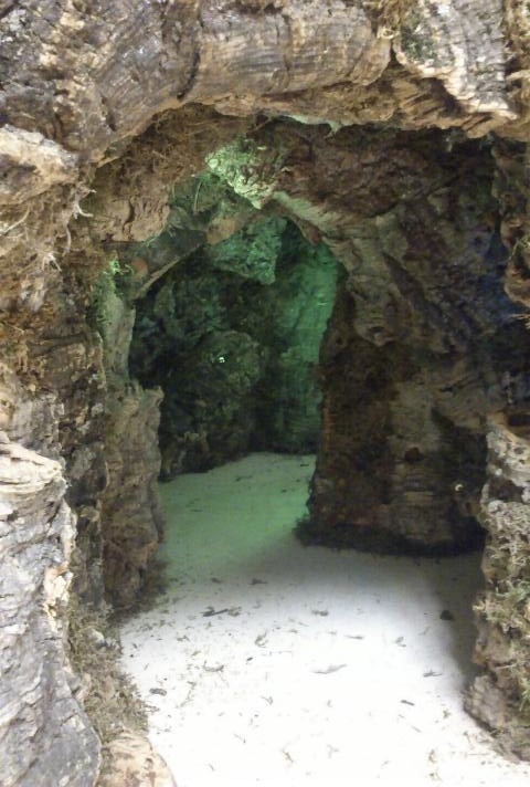

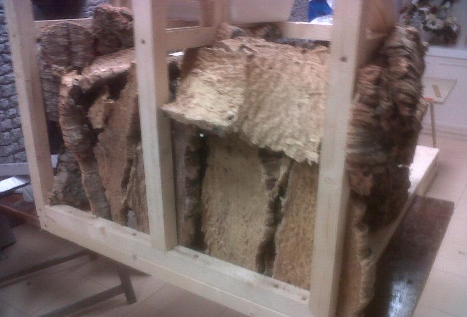

Se trata de una cascada que en su interior llevara una cueva y un espejo para darle mas profundidad, la estructura parecera algo exagerada pero os aseguro que es necesaria para la construccion de cueva y cascada.

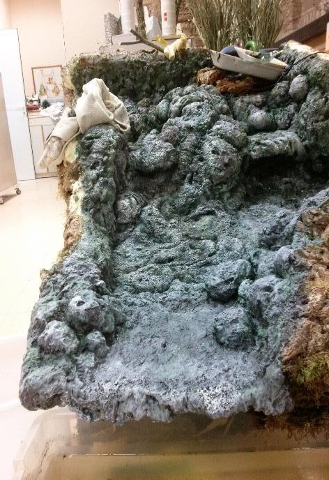

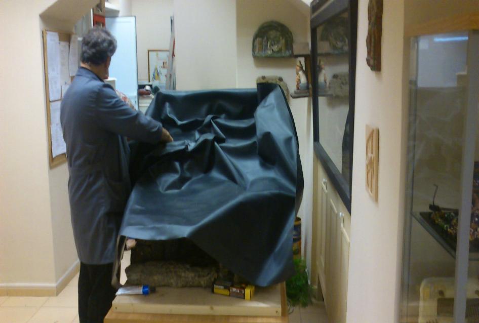

Primero construi la cueva, despues puse el plastico para evitar fugas y por ultimo la espuma.
estos son los primeros pasos. Un abrazo

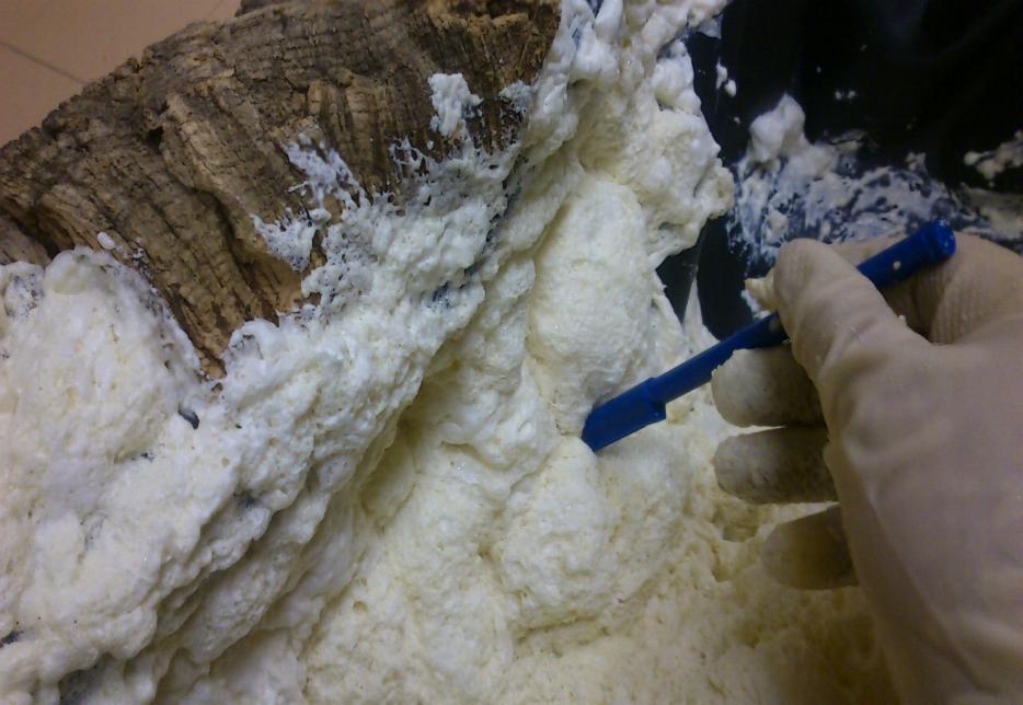

14/12/2013 02:28

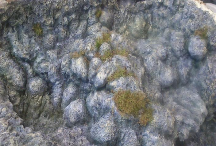

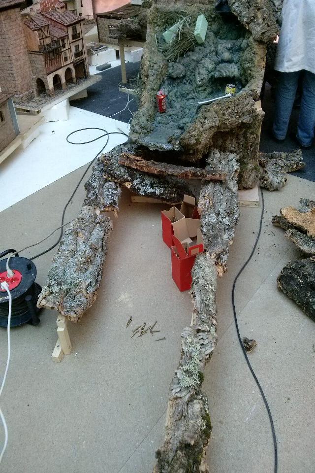

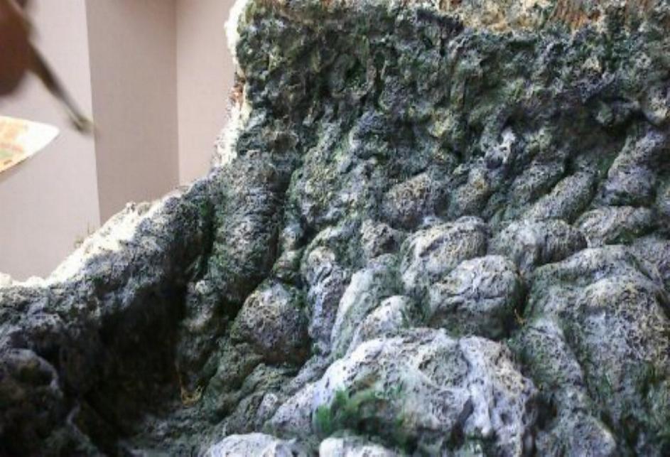

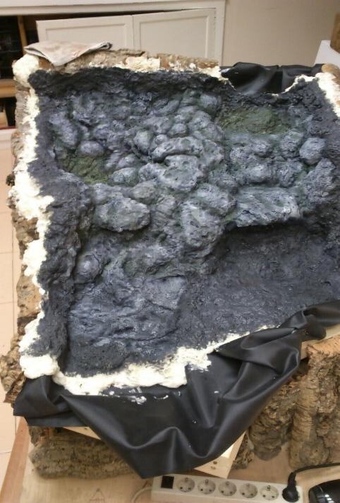

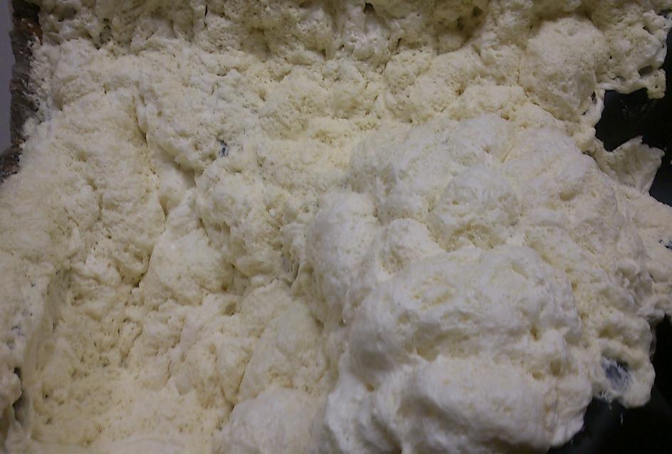

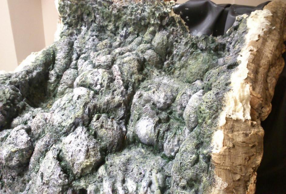

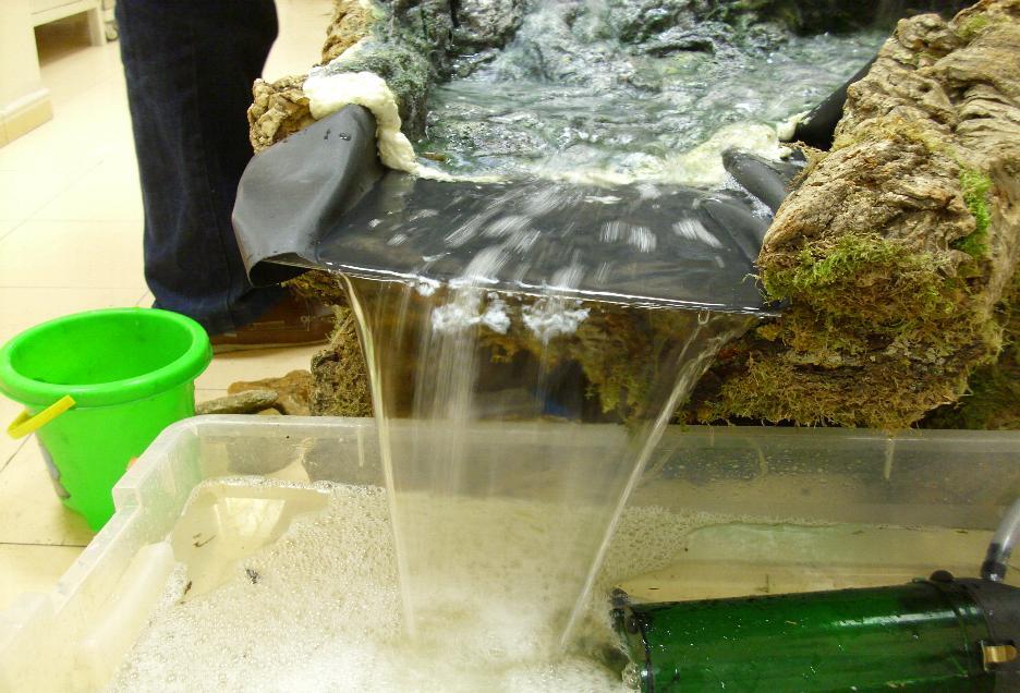

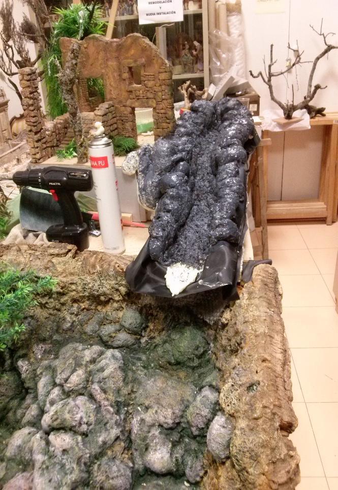

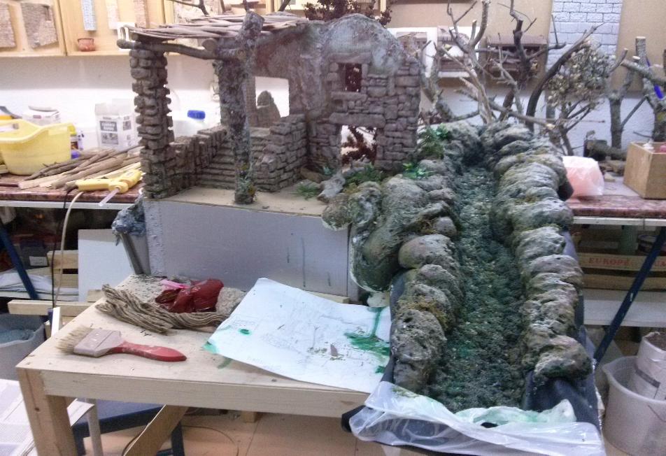

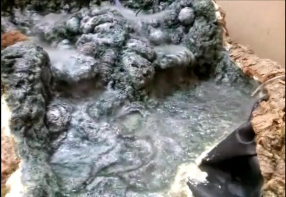

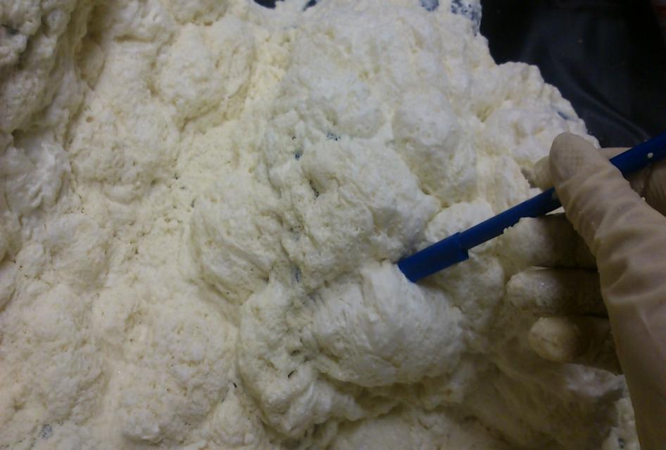

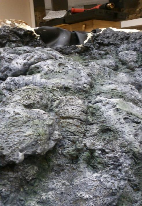

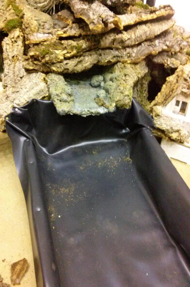

Hola.en esta ocasion procedo en primer lugar a colocar el plastico para a continuacion repartir y moldear la espuma, para ello utilizo la capucha de un rotulador, mas tarde pinto, matizo y musgueo y por ultimo la prueba. Para finalizar en la colocacion en el Belen.
En una de las 2 pocita que tiene, meti un humidificador de ultrasonido, para que imitase un poco como la neblina por encima del agua, aunque en estas fotos no se aprecia casi. Saludos

El resultado no puede ser mejor !!!! la espuma te ha quedado fantástica , tanto de textura como de pintura . El efecto de la caída del agua en el primer salto es buenísima , como lo has hecho ?? para que no caiga el agua en bloque ?? no sé si me explico , a lo mejor estrangulando un poco el tubo que sube el agua ??
Si no es mucha molestia , pon alguna foto más de todo el recorrido del agua y de la cueva con el espejo

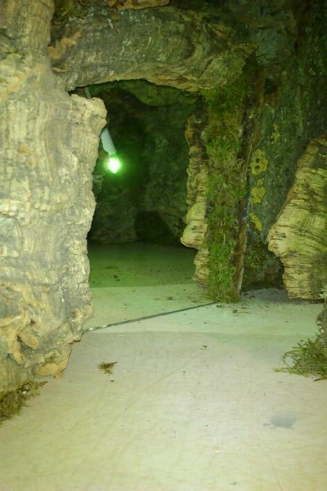

159
Sevilla (España)
14/12/2013 19:42
Tu trabajo me ha abrumado por su perfección y como soy un poco torpe, ¿me puedes precisar si la espuma va directamente al plastico impermeable? ¿Agarra bien o hay que aplicarle algo más? ¿La pintura es acrilica? Quiero hacer una nueva para el año 2014, la que tengo se sale como una canasta, además de ser fea, fea, fea.
Muchas gracias por compartir este paso a paso con todos nosotros.
A abuelito y bob-trenzzas les gusta esto.
502
españa - madrid
15/12/2013 14:18

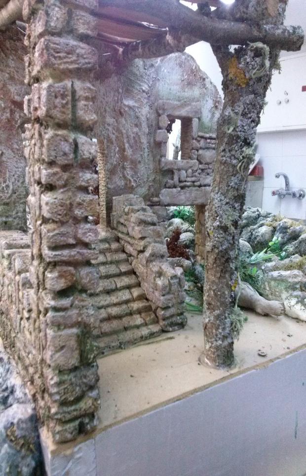

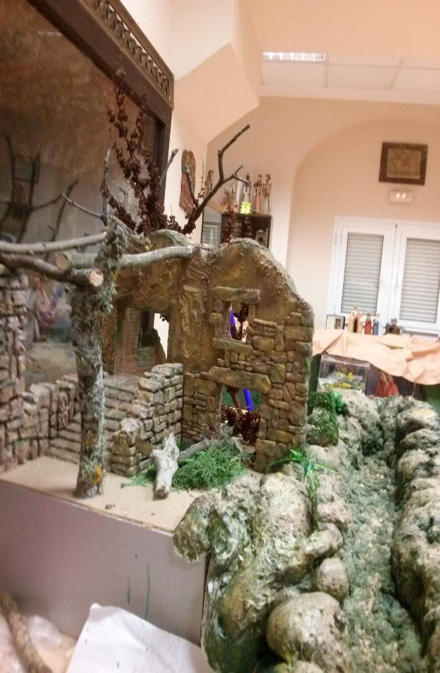

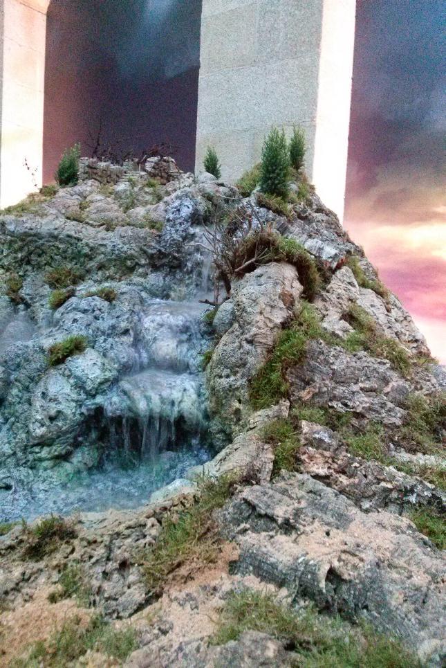

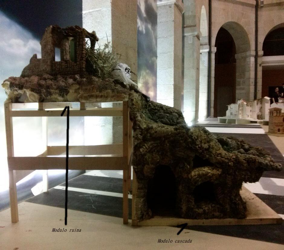

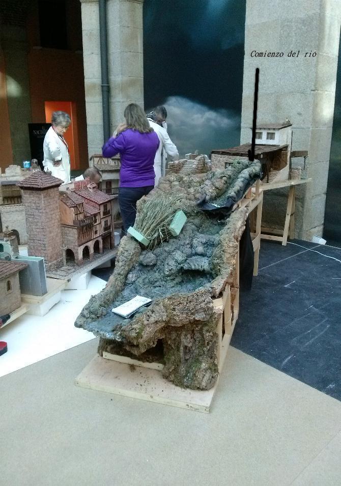

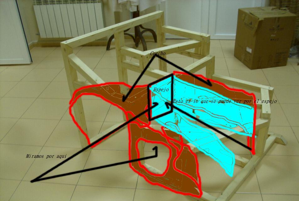

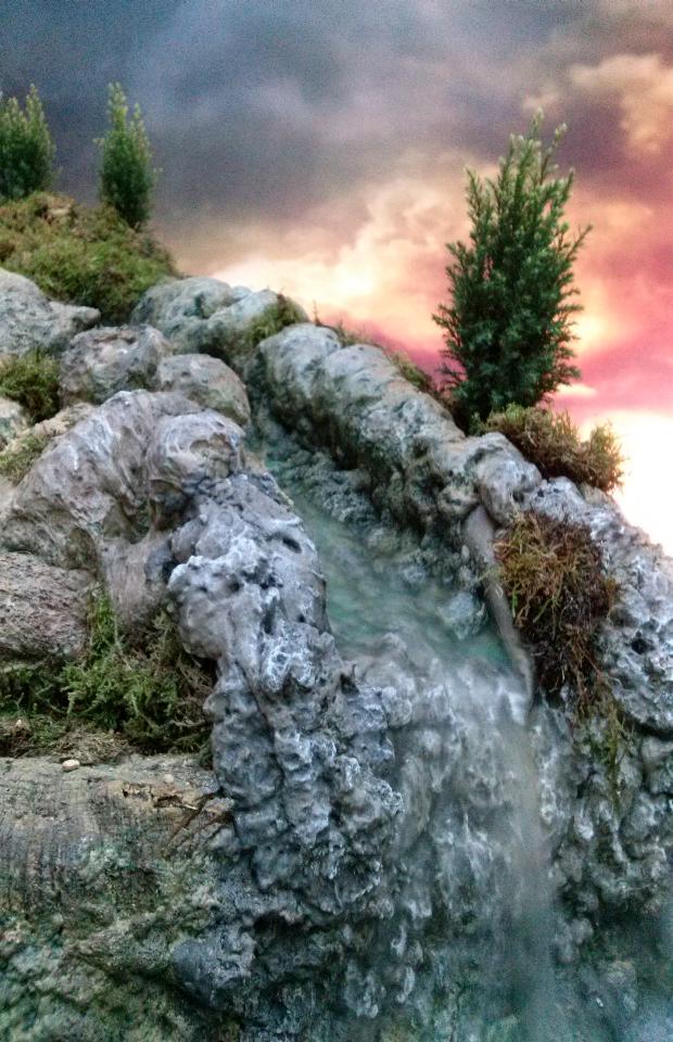

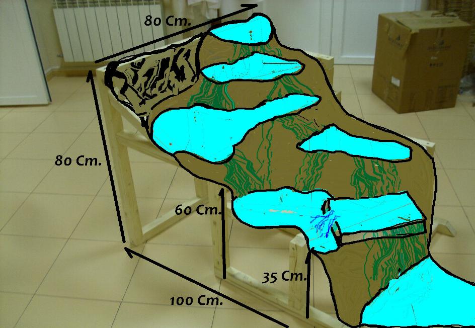

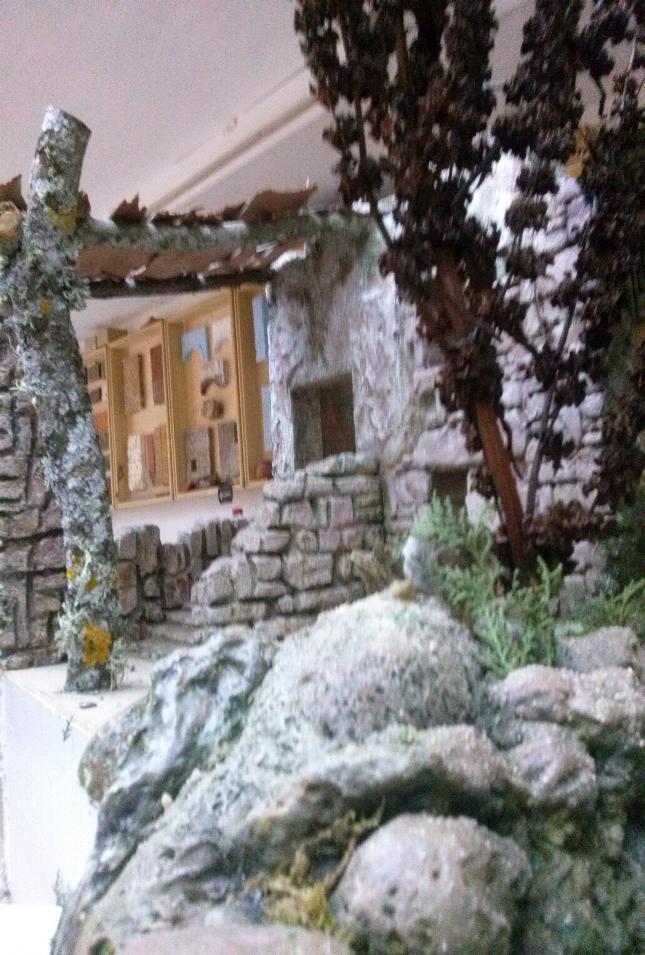

Hola Pati, gracias por tus comentarios siempre tan amables, lamento decirte que no tengo ninguna foto del recorrido de la manguera, pero te cuento.
El comienzo del rio es un pequeño canal de unos 80 cm, que te marco en la foto en el cual sujeto la manguera con unos corchos en estas fotos no se ve muy bien, no estrangulo para nada la manguera, el agua cae al 1º estanque y al rebosar pasa al 2º estanque por un canal que esta escondido detrás de las rocas. Además le he metido un Humidificador de ultrasonido y hace el efecto bruma, que le da a la cascada el aspecto de tener mucho más agua, aparte de las dos bombas de agua que le he puesto.
Los dos estanques al rebosar vierten el agua al segundo escalón de la cascada, luego pasa por ese rellano y cae al comienzo de lo que es el rio.
subo un video si es que se subirlo y es lo único que te puedo decir de momento, en otra ocasión tendré en cuenta tus peticiones.
Hola Abuelito gracias por tu comentario sobre mi trabajo, decirte que la espuma la pongas directamente sobre el plástico puesto que el agarre es muy bueno, la pintura es acrílica una vez que este seca no hace falta recubrirla con ningún aislante o laca protectora. Gracias otra vez a los dos , un abrazo

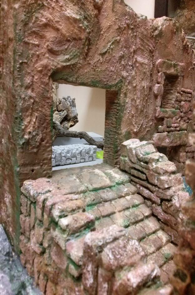

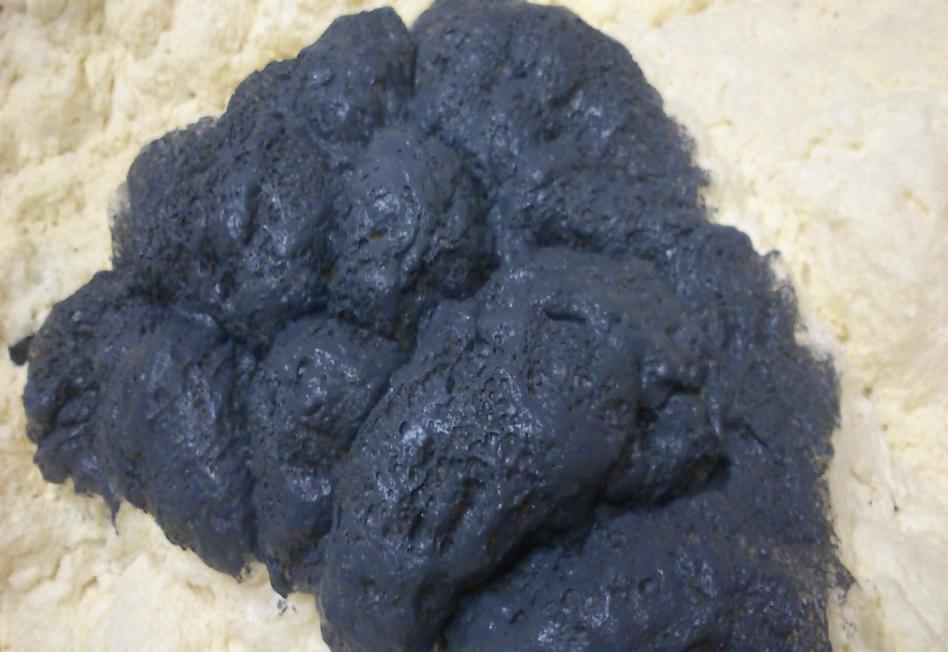

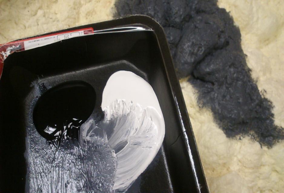

Hola José ,quizá esto no tenga nada que ver con tu cascada que por cierto preciosa,el belen de la comunidad de Madrid lo visito todos los años y siempre me encanta ,pero ese musgo tan verde todos los años lo cogéis nuevo de años en año o cómo.te repito que precioso me ha encantado como haces el armazón de listones de madera y demás,saludos,por cierto puedes poner las voladuras que le das a la espuma hasta el resultado final y que tipo de pintura usas.
A bob-trenzzas le gusta esto.
502
españa - madrid
15/12/2013 22:18

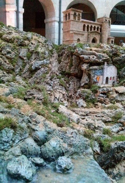

Hola Alvarito Alcarreño, gracias por tus comentarios.

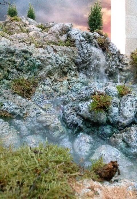

El musgo lo compramos todos los años, en el caso de que nos sobrase de años anteriores lo que hacemos, unas semanas ante lo empezamos a regar y recobra vida, no es igual que lo nuevo pero se queda mas fresco.
La pintura que uso es acrilica, made in chino de la esquina y las capas que le doy son:
La primera es una mezcla de blaco y negro para conseguir un gris medio, con el fin que se deposite en todos los recovecos.
La segunda es blanco a pincel seco.
a partir de aqui juego con la paleta de colores marron, ocres, verdes, naranjas, osea todos y combinandolos entre ellos.
Espero haber contestado a tus preguntas, si no es asi insiste. Un abrazo y FELIZ NAVIDAD
