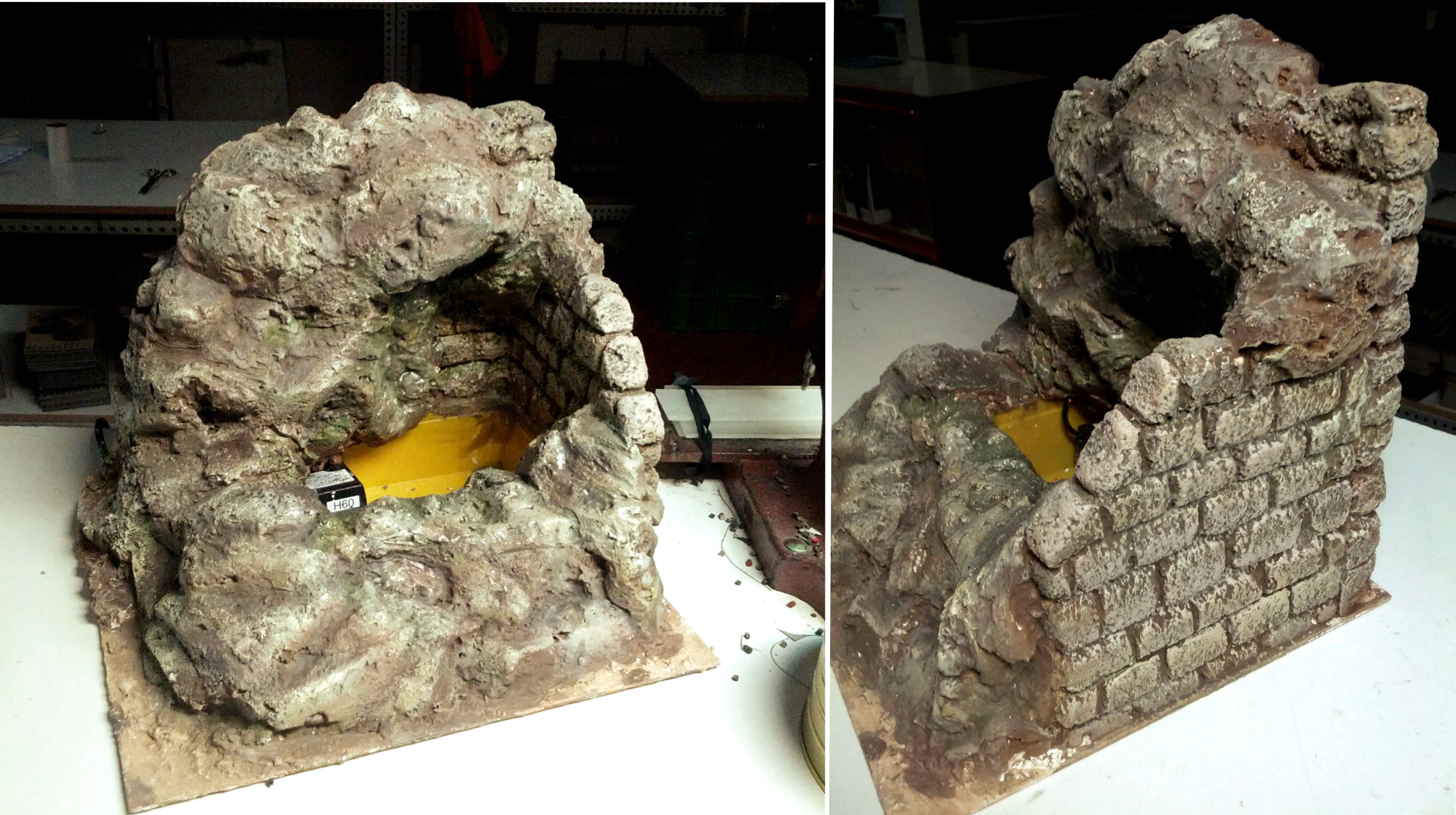

ya he terminado la cascada, os dejo unas fotos a ver que os parece, Al final creo que me ha quedado bastante bien.
29
elche
Ya he terminado la cascada, os dejo unas fotos a ver que os parece, Al final creo que me ha quedado bastante bien. Aunque un poco tarde
29
elche
(cascada final.jpg)
Adjuntos cascada final.jpg (646KB - 1015 descargas)
31
Caracas-venezuela
mUY bONITA Compañero! te Felicito! Me ha Gustado la idea! me la copiare si me lo Permites Saludos desde Venezuela
29
elche
z3men - 19/12/2013 19:21
Permitido estas Esta idea de cascada la tuve con 14 años (ahora tengo 21), recuerdo que intente hacerla pero no tenia ni idea de como hacer rocas, tampoco tenia paciencia en aquella época,quería hacerlo todo en menos de 1 hora, recuerdo que hice una chapuza con dos paredes de porex y una caja de helado en medio, al final se lo regale a mi tia que la pone en el salón con el niño dentro, porque de impermeable poco. La idea de hacer una cascada con dos paredes de ladrillosa un lado la tenia, y ha llegado un momento que me he manejado mas o menos bien con los materiales y la he puesto en practica.

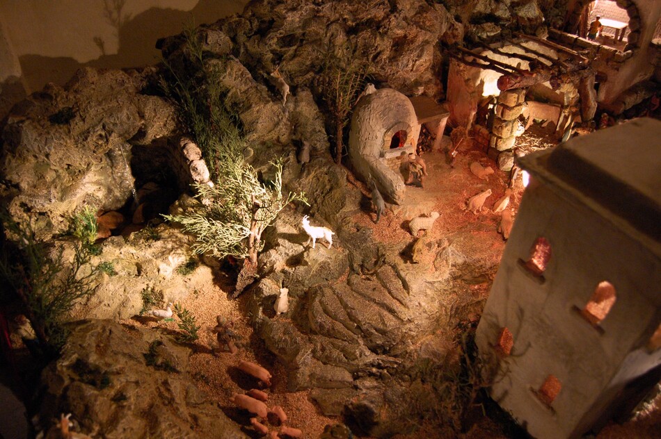

aqui la teneis ya colocada en el belén. Espero que os guste
Feliz navidad a todos
(DSC_0430 (2).jpg)
Adjuntos DSC_0430 (2).jpg (912KB - 362 descargas)
A Cotanito, giordanobenito, jomilasole y pati les gusta esto.
1533
Madrid :) :) :)
Muy bien integrada , me gusta
