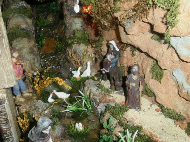

Hola, nosotros este año hemos hecho la cascada con una tuberia, la cortamos por la mitad y le pusimos cemento rapido, luego le añadimos las piedrecitas antes de que secara el cemento, y el rio lo coipiamos de Paco Herrera si buscas "rio compacto" en paso a paso esta muy bien nosotros no hemos tenido ningun problema, te mando la foto pero no se ve completo.Un saludo
(P1010024 [DVD (NTSC)].JPG)
Adjuntos P1010024 [DVD (NTSC)].JPG (114KB - 204 descargas)
