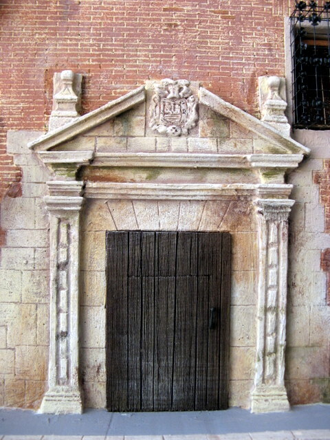

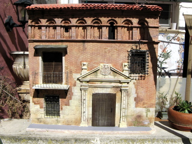

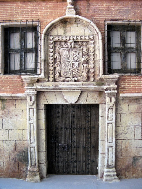

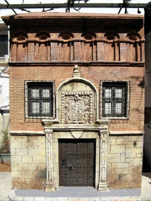

Bueno para que veais que he trabajado durante este fin de semana os pongo las fotos con pintura ya terminada y con casí todos los detalles.
Me faltan las tejas que son muchas y las tengo que hacer.
Un abrazo espero que os guste.

guauuuuuuuuuuuu es impresionante!!!!!!Felicidades parece una foto de la construcción real.. La pintura es espectacular.....Gracias por tu contestación a mis preguntas.
Un abrazo compañero

Hola Jose Luis, juraría que te envié un mensaje hace poco cuando ví la magnifica obra que estás haciendo pero ahora no lo veo, seguro que no le dí a enviar, con lo despistada que soy es normal, jajaja
Esto sí es un trabajo magnífico, bien trabajado, mejor pintado, una recreación tan perfecta que no se distingue del original, una autentica maravilla y una obra de arte espectacular, llena de detalles, como las puertas, los escudos, las rejas,etccc,
Por todos los trabajos que has ralizado y en particular por éste que me tiene maravillada al contemplarlo te doy mi más sincera enhorabuena, eres un artista y artesano genial, de lo mejorcito que he visto, y vaya carrera que llevas y sólo estamos en Marzoooooo.
ESpero con impaciencia tus nuevos trabajos, siempre es un autentico placer contemplarlos,por su originalidad, técnica perfecta y bien hacer.
Un abrazo maestro

¡Madre mía, José Luis! Desde luego vaya cambio. El fin de semana, desde luego has currado muchísimo y, además te ha cundido. Como bien dice Isabel no se distingue la realidad del Belén. La pintura la has clavado, eres un verdadero artista. Si antes ya lo sabía, ahora lo puedo certificar. Es un trabajo estupendo. ¡Enhorabuena Maestro!
Hola José Luis, parece que este enfrente mismo del edificio es espectacular, tanto realismo. Esta perfecto, no se que mas puedo decir. Un saludo MAESTRO.
Hola JLSANCHO: Yo quisiera tener un diccionario grande con muchas, muchas palabras de alabar para decirsela a su trabajo, pero no hablo tan bien yo..solo repito lo ya antes dicho y es de repeticion, pero es que al ver esta obra que ha hecho Ud. solamente queda guardar respetuoso silencio ante una obra grandiosa mas grande que nosotros ,que no hay palabras para alabar suficiente....Un abrazo para ud. y los suyos MAESTRO GRANDE! ! ! !

Hola José Luis. Ya estoy aquí. otra vez acribillándote con preguntas. Has respondido a Lluvia que mezclas escayola con la pintura que quieres que este de base. A los ladrillos pones ocre claro y, en las piedras pones un marrón oscuro. La pregunta es si ¿podrías explicar el proceso hasta conseguir el color? Sobre todo, me refiero a que si, al pintar sobre la base, ¿tienes que ir pintando ladrilo a ladrillo o ya lo vas haciendo con veladuras? Muchas gracias de antemano. Un saludo.
787
CALAMOCHA (Teruel)
Hola Miguel estoy encantado de respondertelas.
Como he dicho cuando le doy la escayola, aprovecho para darle ya el primer color, en este caso el de los ladrillos es el de ocre claro, porque las grietas entre ladrillo y ladrillo son de ese color, (en principio sería blanco pero con el tiempo se ha oscurecido un poco).
Este color se queda incrustado en esas grietas.
Despues mezcle el color de los ladrillos, que en este caso era de un color teja que ya tenía preparado con un poco de marrón. (se hacen un par de tonos para que no se quede todo igual)
Luego pinte TODO A LA VEZ con este color con el pincel con poca pintura. Al hacerlo suavemente solamente se pintan los ladrillos y las grietas permanecen intactas con el color ocre claro, se oscurece alguna no pasa nada, en la irregularidad esta la realidad.
Cuando las paredes son lisas a veces empleo una esponja para aplicar esta pintura encima de las piedras o ladrillos pero en este caso como había muchos rinconcitos entre los arcos he tenido que emplear el pincel.
Y una vez que ya tienes todo pintado es cuando vas retocando algún ladrillo de otro color, alguna mancha, la humedad y las escurrideras del agua hechas con negro y amarillo, o verde oscuro lo que prefieras.
En cuanto a las piedras es igual pero cambiado los colores.
El marrón oscuro lo dejo para las grietas y rincones y el ocre claro para las piedras, también pintadas de la misma forma, con el pincel suavemente procurando no tapar las grietas. Luego por la parte de abajo al lado del suelo se oscurece con un poco de marrón más tostado y otras manchas más oscuro.
Y para terminar se aplica con la esponja un poco de color blanco.
Espero que te haya servido de algo la explicación.
Un abrazo.

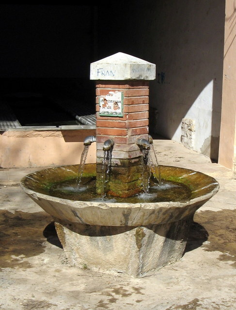

Entre teja y teja (ya solo me falta unas 80), voy haciendo más cosas para el conjunto.
Ha llegado la hora de la fuente para la plaza.
Es una fuente pequeña pero que los calamochinos queremos mucho. Esta a la orilla del rio y fuera del casco urbano pero yo la voy a incluir dentro de la plaza.
Primero os pongo la foto original
(1-IMG_1142.JPG)
Adjuntos 1-IMG_1142.JPG (90KB - 151 descargas)

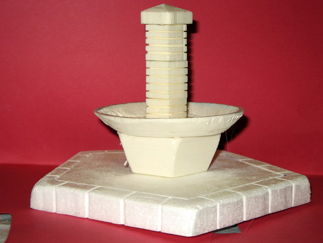

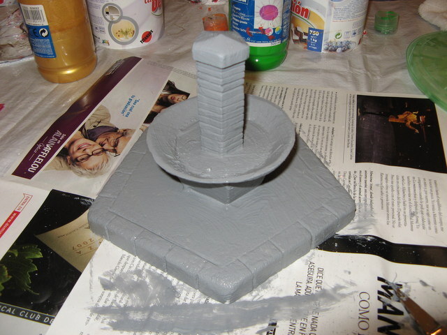

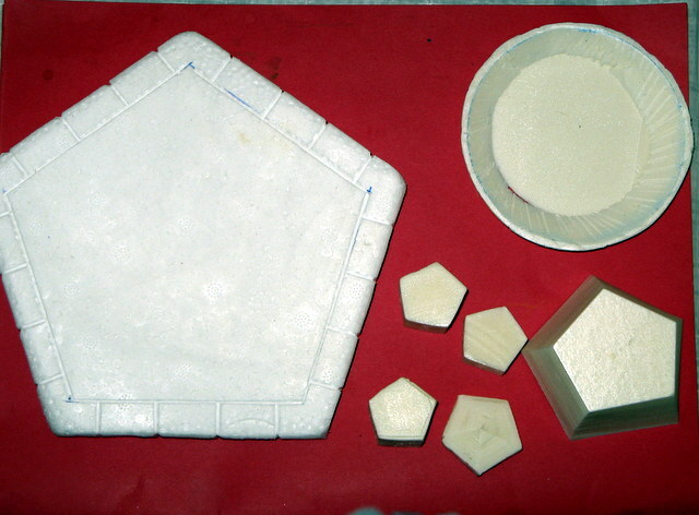

Y aquí os muestro como la he realizado antes de la pintura.
Como siempre he recortado las piezas con porex. Parece sencilla pero ha resultado un poco complicada porque casi todas sus formas son pentagonales.
Una vez pegadas las piezas, les he dado una capa de escayola mezclada con pintura gris.
Y a esperar que se seque........
