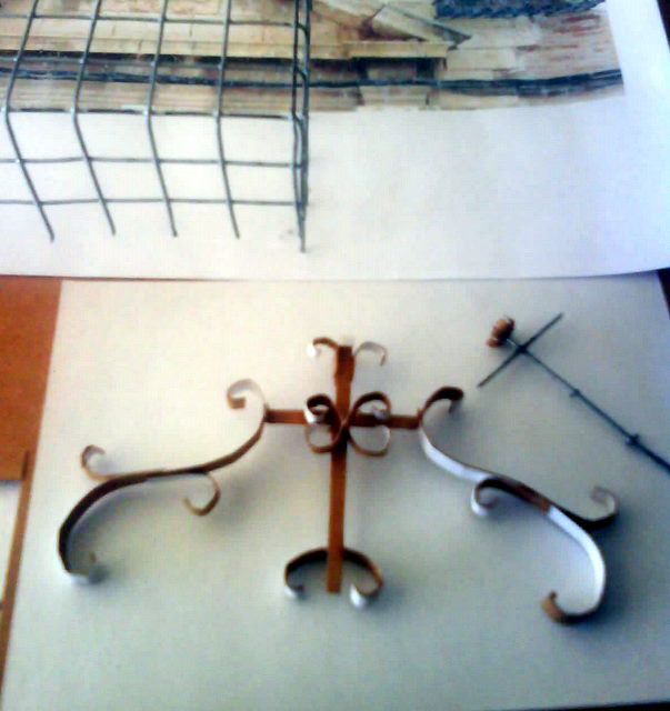

Perdonar que la foto no es buena, pero la he hecho con el movil para que veais que voy haciendo algun detalle.
Son las rejas para la otra fachada que aún la tengo empezando.
(Espejo-reja.jpg)
Adjuntos Espejo-reja.jpg (59KB - 162 descargas)

Muchísimas gracias por la explicación y por explicar las dudas.
La rejas tienen una pinta estupenda. ¡Adelante!

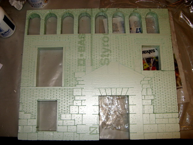

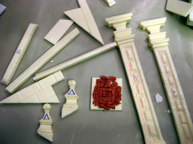

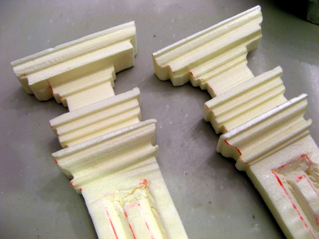

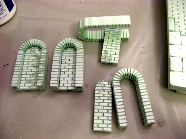

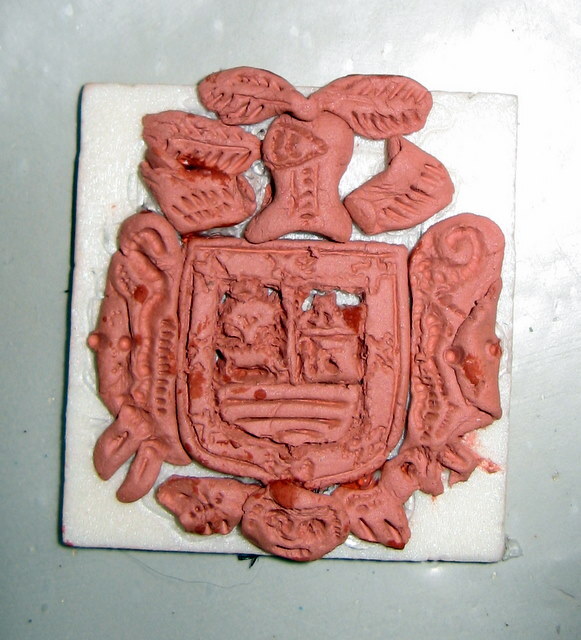

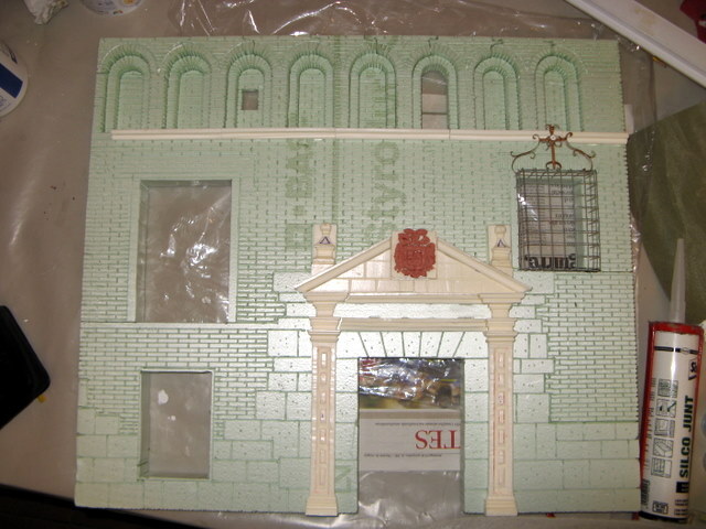

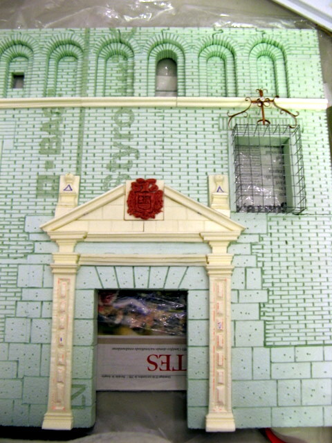

Bueno, aqui estoy de nuevo. Ya tengo hecha la segunda fachada, esta corresponde al Palacio de Tejada.
Como en el trabajo anterior, he empezado dibujando sobre la plancha de poriexpan el dibujo de la fachada.
Después he tallado con el soldador todas las piedras y ladrillos, y he recortado con la cortador los huecos de las puertas, ventanas y arcos superiores.
Los huecos de estos arcos superiores se vuelven a tallar y recortar, rebajando su grosor para que queden en tres alturas.
Las piezas correspondientes a las columnas, frisos y demás decoración de la puerta, las tallo con la cortadora y el cuter.
El escudo de 5 x 5 menos espectacular que el primero, también esta hecho con masilla de modelar.
Y una vez pegado todo este es el resultado.
(Tejada-1.jpg)
(Tejada-2.jpg)
(Tejada-3.jpg)
(Tejada-4.jpg)
(Tejada-5.jpg)
(Tejada-6.jpg)
(Tejada-7.jpg)

Guauuuu jose luis que maravilla!!!!!! como consigues esos ladrillitos tan perfectos con el soldador....es un soldador especial? Mi soldador es de punta fina pero si te descuidas zaaaaassssss!!!!! te hace un boquete jejejeje o se tuerce la linea.Lo que estas haciendo es fabuloso.....se me quedan los ojos pegados al ordenador.Felicidades artista
