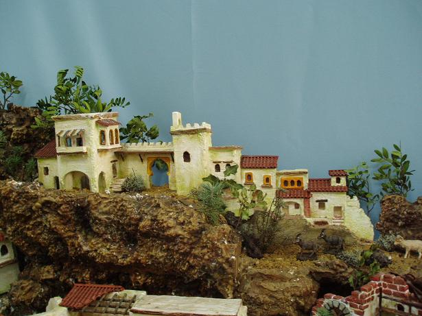

Creo que debe de haber una pendiente en la orografía del terreno que corresponda con la de las casas adosadas. Si las casas son independientes hay que situarlas bién para conseguir cierto realismo de tránsito por la calle. La altura de ventanas, por ejemplo debe estar en armonía con la pendiente y por supuesto con puertas. Si se desea usar casas que habitualmente las usaremos en otra ocasión en un plano horizontal hay que incorporar elementos (rocas por ejemplo) que ayuden.
JJ
(PC260023.JPG)
Adjuntos PC260023.JPG (50KB - 225 descargas)
