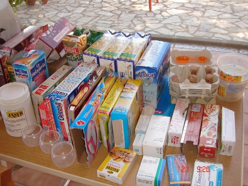

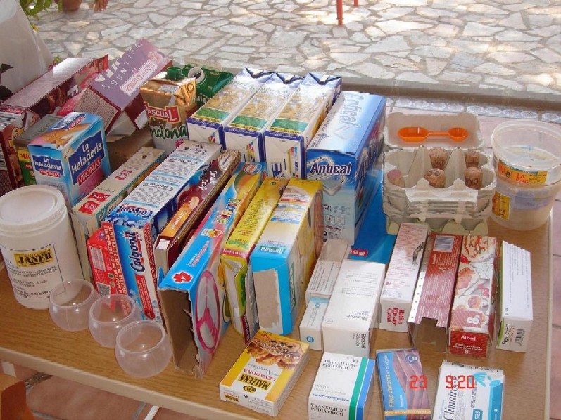

-cajas de cartón, bricks, envases de yougurt, de los que se consumen en casa (cereales, leche, zumos, galletas, papel de aluminio, medicinas, etc), bandejas de supermercado, cartón corrugado, trocitos de madera de cajas de frutas, ramas secas, flores secas de los chinos y barro para modelar.

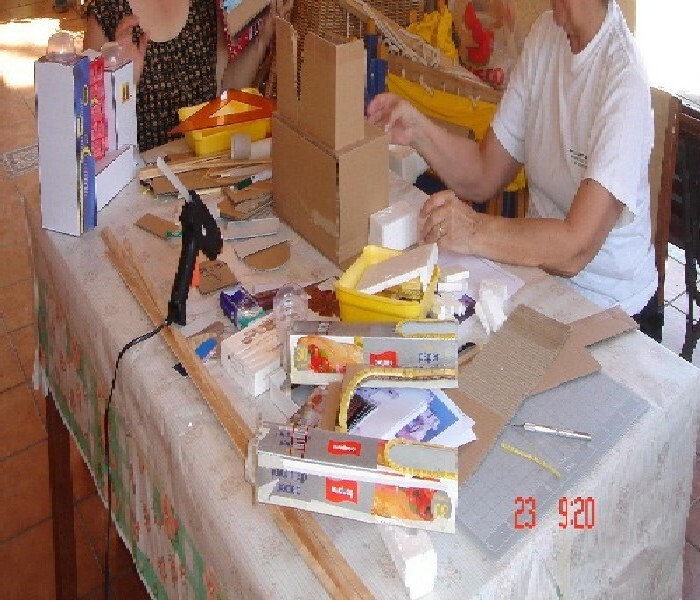

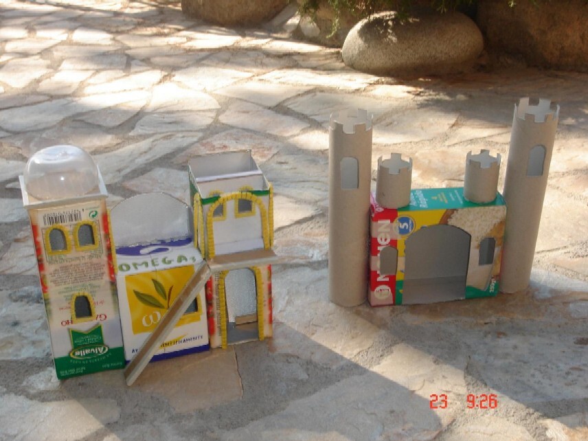

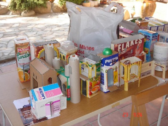

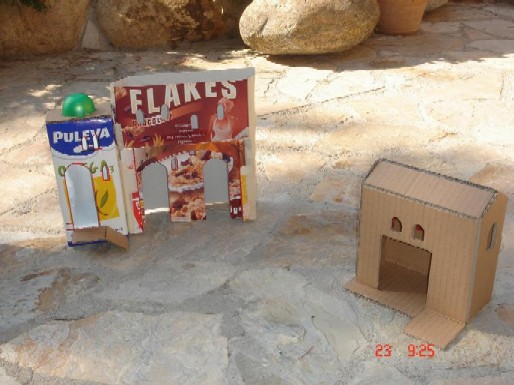

Primero se tienen los modelos ( en éste caso copiados), se escogen las cajas que más se asemejan en forma y tamaño y se pegan con la silicona caliente, se le marcan puertas y ventanas y se cortan con tijeras ó cuchilla (cutter), se le añaden las rampas para las escaleras y se cortan dovelas para los arcos de las bandejas del super.
2- Después de tener todo bien pegado y seco, se pintan con pintua acrilica blanca, procurándo tapar las letras y colores originales
