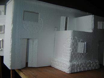

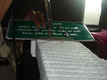

Hola Oscar, todo depende del grosor de tu duroxpan o duropord para que sea mas prufunda la siza, luego debes de colocar tonos oscurus para orillas y claros para lo que te quedo de la figura de el ladrillo, te adjunto un par de fotos de como me quedo a mi esta técnica
saludos
Danilo Reyes
(sizar ladrillos_low1.JPG)
(sizar ladrills_low2.JPG)
Adjuntos sizar ladrillos_low1.JPG (27KB - 184 descargas)
Adjuntos sizar ladrills_low2.JPG (22KB - 159 descargas)
