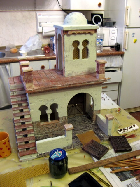

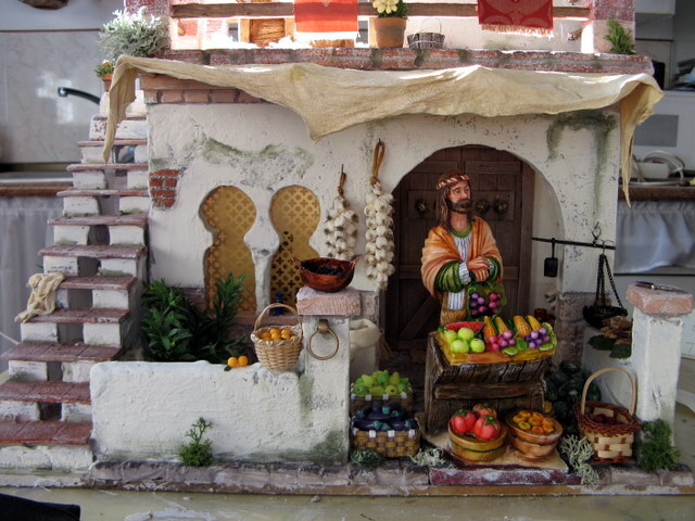

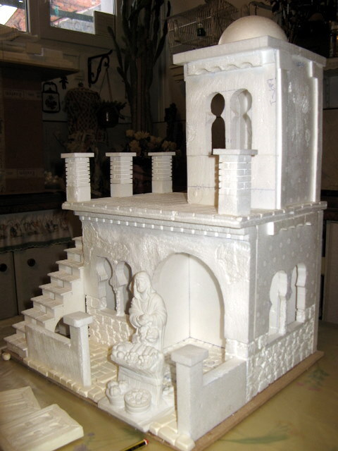

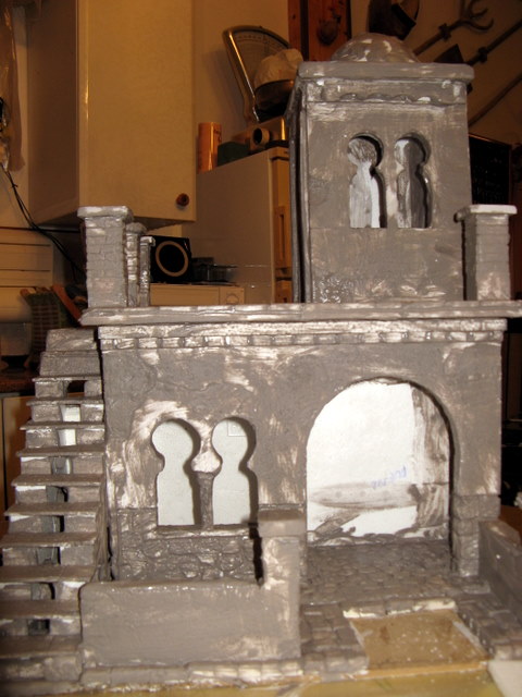

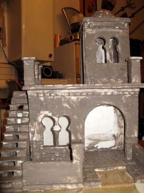

Aqui os envio las primeras fotos de lo que estoy construyendo. Se trata de una vivienda donde en la planta baja se acomodara una frutería (en las fotos se puede ver ya la figura tal como quedara) y en la planta de arriba colocaré una hilandera.
En las fotos 1 y 2 esta la construcción hecha por poriexpan con el metodo tradicional, es decir con las placas recortadas según la medida apropiada y pegadas con silicona transparente.

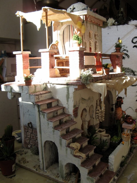

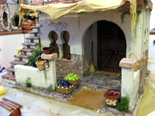

En la foto nº 3 la casa la he pintado con una mezcla de PEGAMETO DE ESCAYOLA, agua y pintura plastica negra y marrón, con la intención de tapar las grietas, uniones de las piezas y sobretodo las piedras del empedrado.
Este pegamento es en polvo al igual que la excayola y hace el mismo efecto, lo que pasa es que tarda en secar muchas horas y de esta forma lo podemos aplicar tranquilamente y sin miedo a que se nos seque.

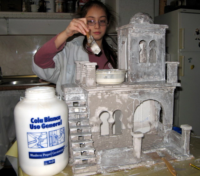

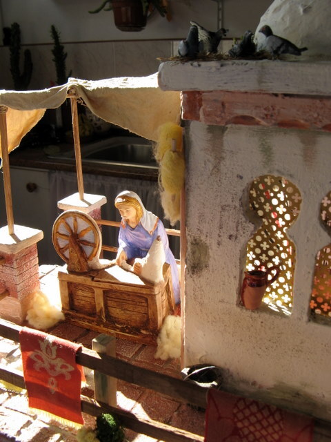

En la foto nº 4 mi hija Verónica le aplica una capa de cola caliente. Con esta capa, la excayola queda protegida sin miedo a que se descascarille y se consigue una dureza que alarga la vida a la construcción.
A medida que vaya adelantando os enviare más fotos.

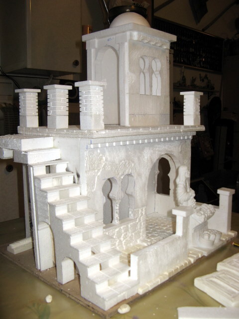

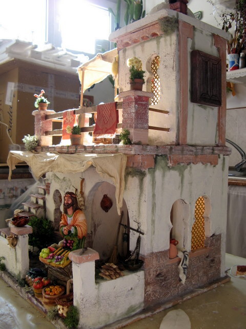

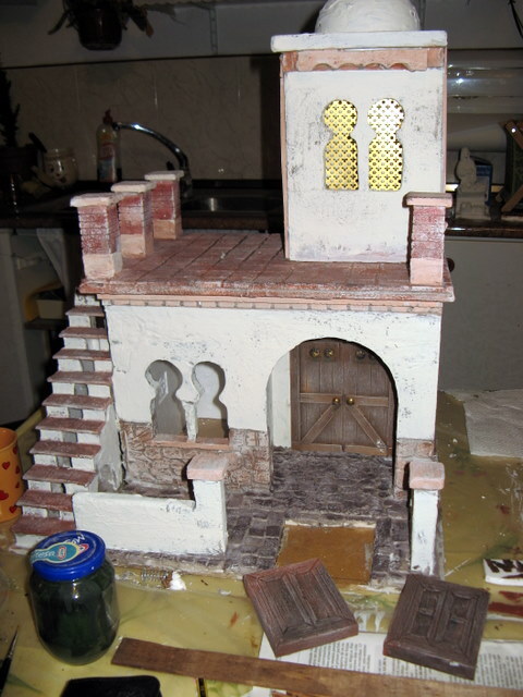

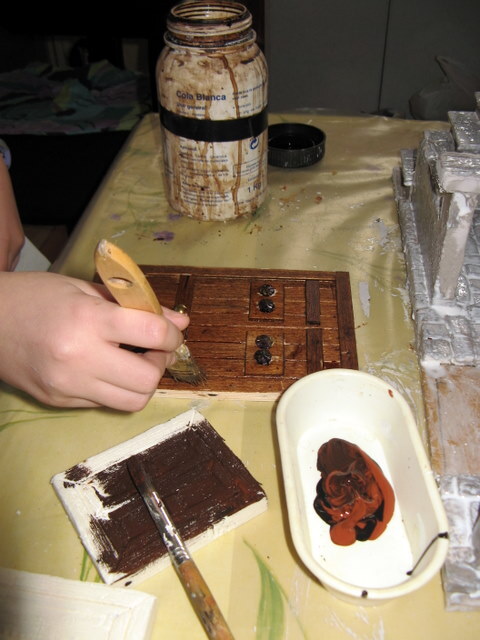

Hoy le ha tocado el turno a las puertas y ventanas.
Las ventanas las he tallado en poriexpan como nos enseñaba la maestra Lola y aqui las estoy pintando con pintura plastica marrón oscura.
La puerta de la vivienda la he hecho en madera de balsa (banastas de las fruterías), le hice unos cortes de arriba a bajo con el cutex y despues le pegue unos trocitos como si fuera el marco. La adorne con dos chinchetas doradas a modo de pomos y varios detalles más.
La termine pintando con nogalina.
Tanto a las ventanas como a la puerta una vez seca le aplique unos toques de blanco con el pincel seco.

Os envio más fotos, ya pintada y con los primeros pasos en su decoración.

Me Guta Me Guta Me Guta!!! Please explicame mas el paso ese de la cola caliente.

CARLOS. me alegro que te gute, Cuando empece a hacer portales o construcciones , yo le aplicaba excayola normal y al principio le daba capas muy gruesas y naturalmente se tapaban todos los detalles que tanto cuestan hacer en el porex. Si le aplicaba capa muy fina, enseguida ropia y saltaba, así que despues de hacer muchas pruebas comprobe que con pegamento de excayola puedes aplicar la capa que quieras y no salta con tanta facilidad y si después se le pinta con cola de carpintero se queda perfecta, mucho más fuerte y no salta la escayola aplicada. La caliendo por dos motivos, el primero es que una profesional de la pintura de figuras de excayola me dijo que si se calentaba la cola quedaba más rigida después, no se si será efectivo, yo por si acaso lo hago y segundo porque caliente se pone más liquida y se aplica mejor, tambien le hecho un poco de agua caliente para tal fin. No cuesta nada meter el bote en el microhondas.
Un abrazo muy fuerte.

Interesante dato. En mi caso yo uso pasta de Gypson y mis construcciones son de carton pero me cuesta mucho pintarlas pues cuando lo hago aunque la pasta este seca muchas veces la pintura humedese la pasta y se comienza a salir a cada paso de la brocha. Hare una prueba y ya te contare como me fue.

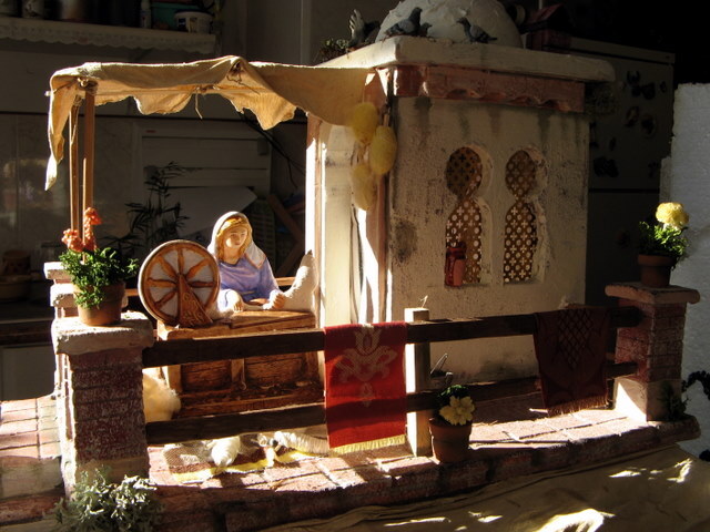

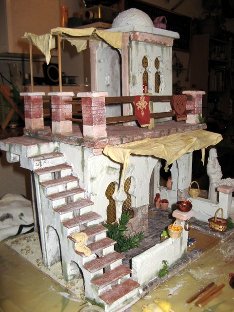

Espero que os guste todavía más una vez terminada. Por fin he terminado de pintar las figuras y he podido colocar los ultimos detalles. Uno de ellos como es la lana de oveja se lo tengo que agradecer a Lola Simón que te mando saludos desde aqui.
Os envio alguna foto con la casa ya terminada.
Un saludo y espero que es guste.

Santiago, gracias también. Las figuras las pinto con oleos con la tecnica de pintar primero y quitar después, con las figuras de marmolina que hay ahora quedan bastante bien.
Para encontrar las figuras yo busco mucho a traves de internet, hay varios fabricantes, concretamente estas que he empleado aqui las he comprado en el siguiente enlace.
