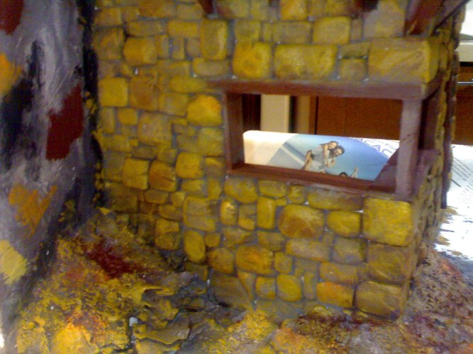

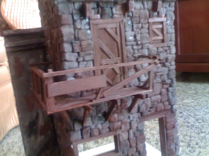

Las tres primeras foto, se puede ver la base que lleva la casa es un gris oscuro meclado con un poco de marron segun que zonas y un poco mas oscuro en otras, no me gusta dar un único color de base, creo que queda mas real darle varios tonos de base.

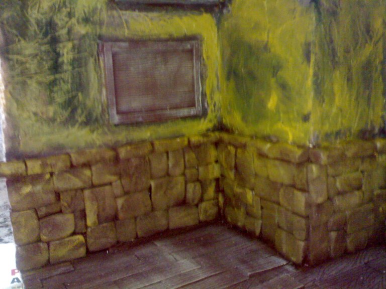

En las fotos 4 y 6, le doy unos matices de color a algunas piedras para que no sea todo homogeneo, estos tonos son anaranjados, ocres (algunos mas caros otros mas oscuros) para oscurecer los colores mezclo con marron y para aclarar con marfil.
En lasfotos 7,8,9,10 le doy una veladura de ocre mezclado con marron a todas las piedras, sin darle a las zonas de maddera que se le dá al final.
A continuación hasta la foto 13 se le dá una veladura de ocre con marfil para ir aclarando y en algunas partes marfil solo, por los bajos y en algunas piedras doy un poco de verde simulando el verdin.
Las fotos de la 14 a la 16 es de acabado pinto la madrera aplicando la misma tecnica de la mesa y aplico humedades.
