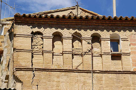

Casa de los Diezmos - Tamarite
130
Tamarite de Litera

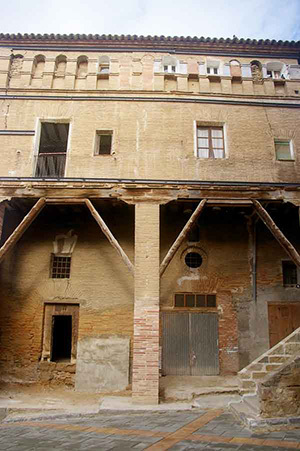

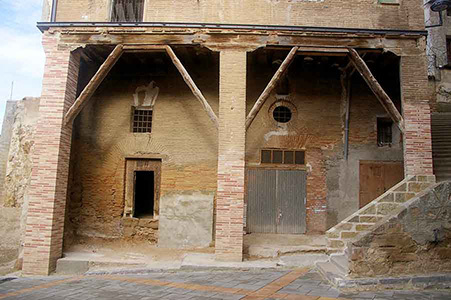

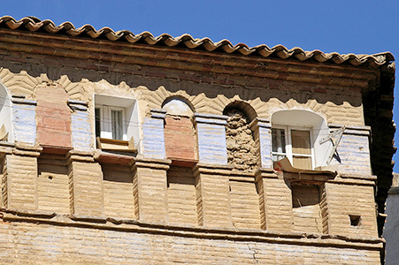

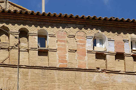

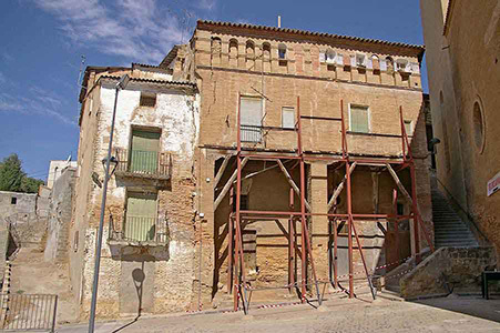

La Casa de los Diezmos de Tamarite, está situada junto a la Colegiata, y en el Siglo XVIII, en ella se recogían los diezmos destinados a la Iglesia. Los diezmos consistían en un impuesto destinado a la Iglesia que consistía en entregar la décima parte de las cosechas. Los productos más comúnmente entregados eran trigo, olivas, cebada, vino, etc.
En la planta baja de este edificio se encuentra una capilla, y con la Desamortización de Mendizábal, la propiedad de este edificio cambió y los nuevos dueños dieron diferentes usos a las dependencias de la casa, hasta el punto que la capilla se llegó a convertir en un corral de gallinas.
Con el paso del tiempo, el edificio se ha ido deteriorando. En la actualidad el estado de conservación de esta casa es muy lamentable y se mantiene en pie porque para encontrar otro edificio de características arquitectónicas similares, debemos trasladarnos hasta Bolonia en Italia, donde encontraremos la Casa Isolani y la Casa Seracchioli.
Aprovechando que han finalizado las obras de la primera fase de rehabilitación y consolidación del edificio, he decidido realizar una maqueta de la cual aquí iré exponiendo el proceso de realización.
Espero que os guste.
A alcazar le gusta esto.
130
Tamarite de Litera

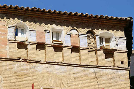

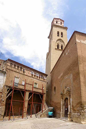

Aquí os dejo algunas fotos de la casa, donde se puede ver que está situada junto a la iglesia además de su estado de conservación.

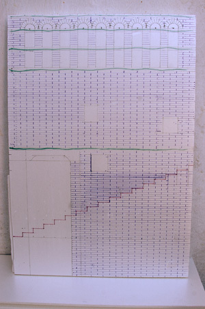

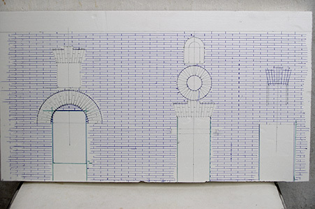

130
Tamarite de Litera

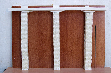

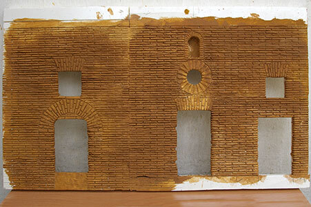

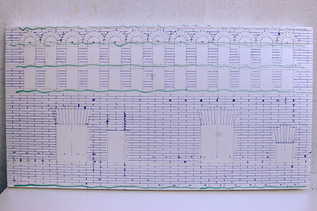

Esta es la primera fase del proceso, dibujando las paredes en las placas de poliestireno extruido. Las partes se corresponden con la pared de los porches, fachada principal y fachada lateral derecha.
(IMGP6360.jpg)
(IMGP6661.jpg)
(IMGP6659.jpg)
Adjuntos IMGP6360.jpg (59KB - 304 descargas)
Adjuntos IMGP6661.jpg (66KB - 356 descargas)
Adjuntos IMGP6659.jpg (53KB - 408 descargas)

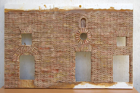

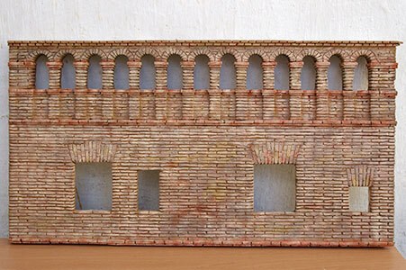

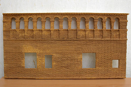

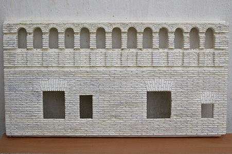

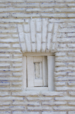

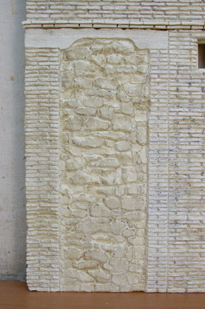

130
Tamarite de Litera

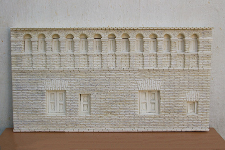

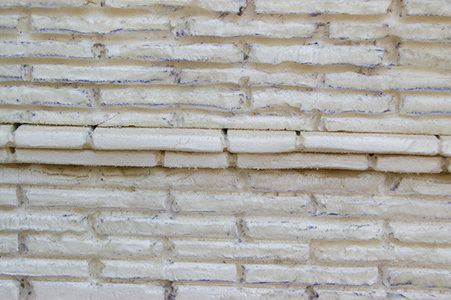

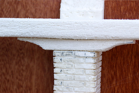

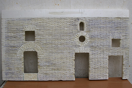

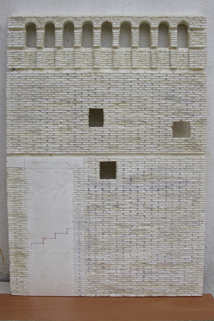

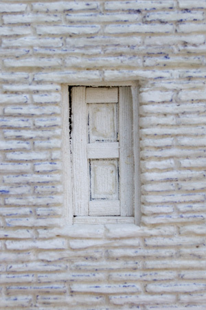

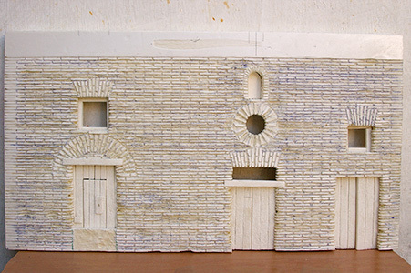

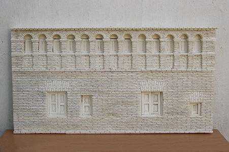

Una vez dibujadas las fachadas en sus respectivas piezas de porexpan, se han cortado las puertas y ventanas y se han tallado con el soldador todos los ladrillos.
Posteriormente se ha envejecido todo desgastando toda la pared con lijas y una miniherramienta.
También se han practicado unas acanaladuras para insertar luego las cornisas.
(IMGP4295.jpg)
(IMGP4288.jpg)
(IMGP4294.jpg)
Adjuntos IMGP4295.jpg (69KB - 365 descargas)
Adjuntos IMGP4288.jpg (70KB - 408 descargas)
Adjuntos IMGP4294.jpg (65KB - 310 descargas)

130
Tamarite de Litera
Me alegra saber que te guste mi trabajo.

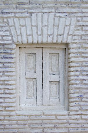

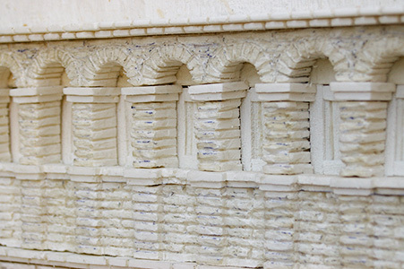

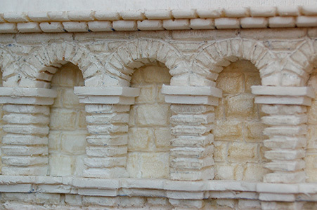

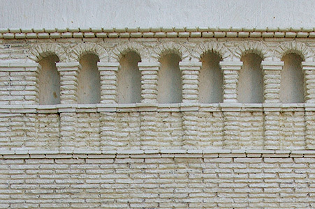

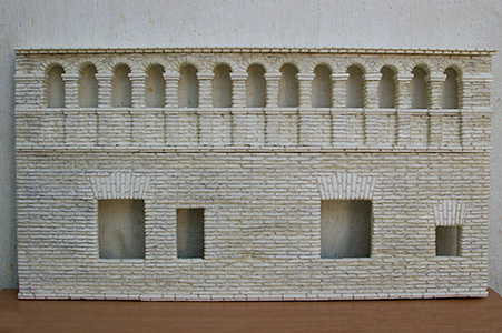

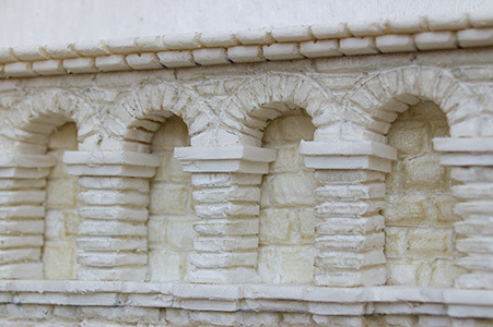

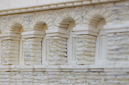

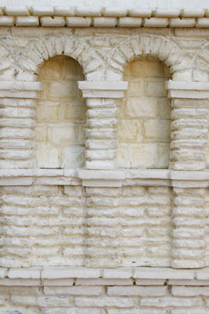

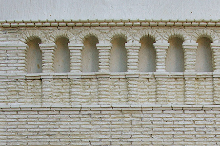

A continuación, pongo el detalle de las cornisas de los arcos de las ventanas y del tejado. Están realizadas a tiras insertadas en la ranura que ya realicé previamente. Las tiras de porex están cortadas con la forma correspondiente.
(IMGP4727.jpg)
(IMGP4731.jpg)
(IMGP4732.jpg)
(IMGP1202.jpg)
Adjuntos IMGP4727.jpg (75KB - 266 descargas)
Adjuntos IMGP4731.jpg (71KB - 336 descargas)
Adjuntos IMGP4732.jpg (84KB - 277 descargas)
Adjuntos IMGP1202.jpg (85KB - 310 descargas)

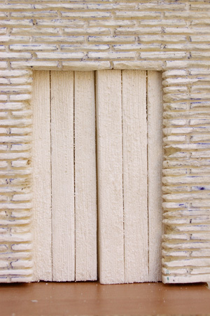

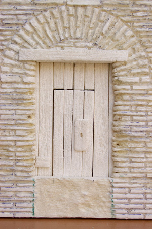

130
Tamarite de Litera

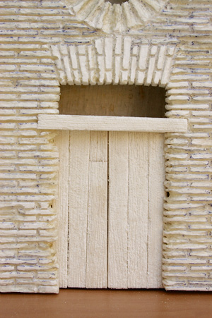

Bueno, poco a poco la obra va avanzando. En esta fase os presento la realización de las puertas y ventanas, así como los pilares y las vigas de los porches.
(IMGP4688.jpg)
(IMGP4689.jpg)
(IMGP4690.jpg)
(IMGP4691.jpg)
(IMGP4701.jpg)
(IMGP4702.jpg)
(IMGP4704.jpg)
(IMGP4711.jpg)
(IMGP4713.jpg)
(IMGP4699.jpg)
(IMGP4734.jpg)
(IMGP4735.jpg)
(IMGP4737.jpg)
(IMGP4740.jpg)
(IMGP4742.jpg)
(IMGP4747.jpg)
(IMGP4753.jpg)
(IMGP4754.jpg)

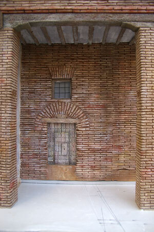

Bueno, en esta ocasión, muestro las tres fachadas realizadas hasta el momento a las que les he dado una capa de Adefix mezclado con tierras. Los colores de la mezcla son un poco de pardo claro y ocre.
Cuando tenga el trabajo algo más avanzado, subiré alguna foto más.

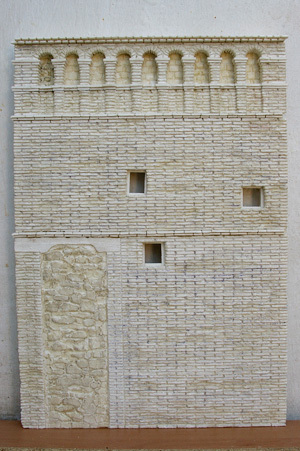

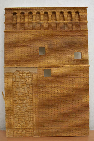

130
Tamarite de Litera

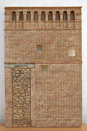

A continuación subo unas fotos con las tres piezas de las fachadas que componen la casa una vez ya pintadas. Al color base que ya conseguí con la mezcla de la masilla con las tierras, le he aplicado varias veladuras con los siguientes colores:
- Una veladura de naranja con la pintura muy diluida para matizar el color base que ya teníamos.
- Otra veladura de óxido amarillo con la pintura también muy diluida para matizar el color base anterior.
- Otra veladura de siena oscuro o terracota a pincel seco.
- Otra veladura más de siena claro a pincel seco.
Como la maqueta va a tener unas dimensiones un poco grandes y no dispongo de mucho espacio físico para guardarla, estoy realizando y acabando todas las piezas por separado, para luego montar la estructura y darle el acabado final.

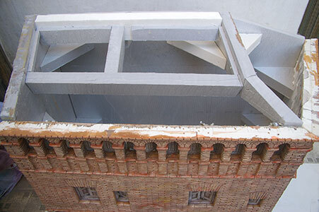

130
Tamarite de Litera

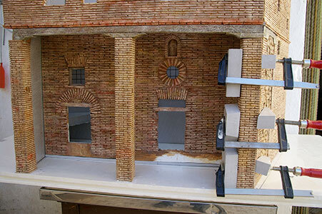

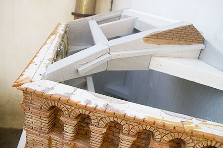

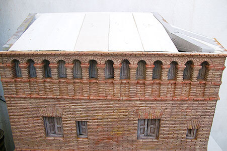

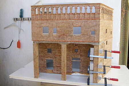

Pues la verdad es que estoy siendo bastante meticuloso en cuanto al envejecido y los elementos arquitectónicos, y eso se nota tanto en el resultado como en el trabajo que ocasiona.

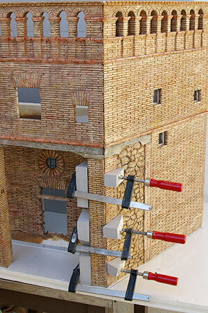

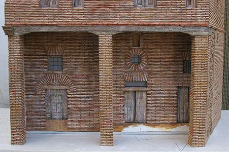

En esta ocasión, subo unas fotos del proyecto con las puertas y ventanas ya colocadas y la estructura del tejado presentada.

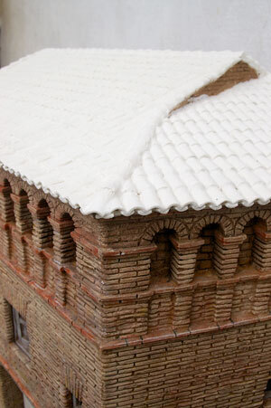

Aquí un adelanto de como va quedando el tejado.

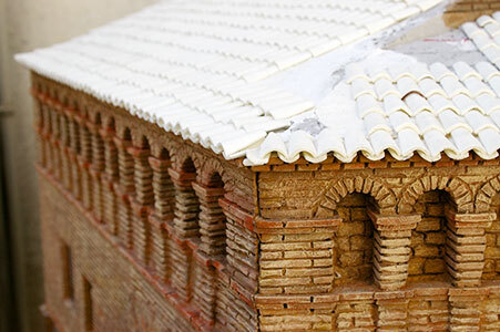

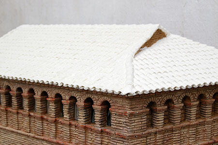

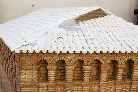

130
Tamarite de Litera

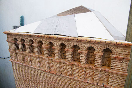

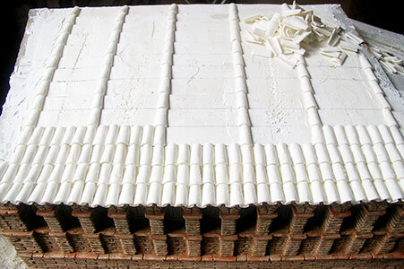

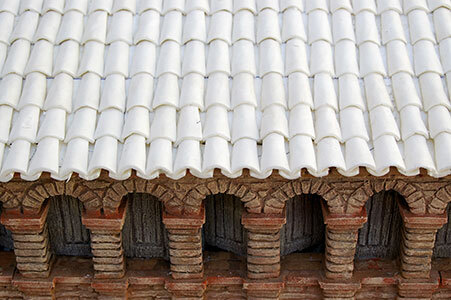

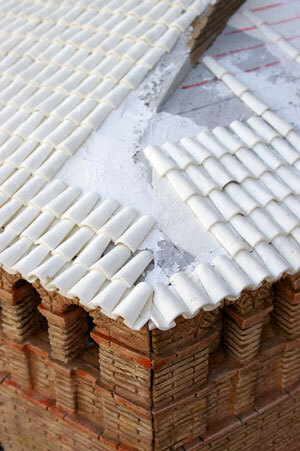

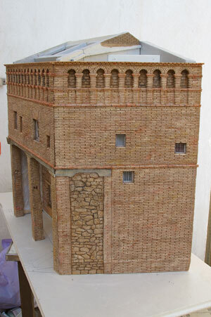

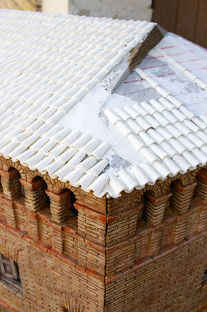

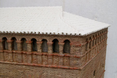

Poco a poco, el proyecto va finalizando. En esta ocasión, pongo unas fotos de la realización del tejado. Las tejas están realizadas con porexpan extruído (el duro) y pegadas una a una sobre la base de tejado.
(IMGP6085.jpg)
(IMGP6341.jpg)
(IMGP6343.jpg)
(IMGP6361.jpg)
(IMGP6366.jpg)
(IMGP6368.jpg)
(IMGP6380.jpg)
(IMGP6385.jpg)
(IMGP7364.jpg)
(IMGP7371.jpg)
(IMGP7375.jpg)
(IMGP7385.jpg)

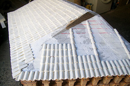

130
Tamarite de Litera

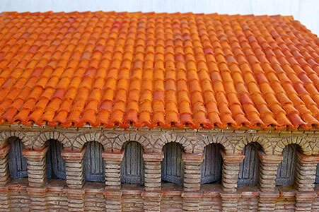

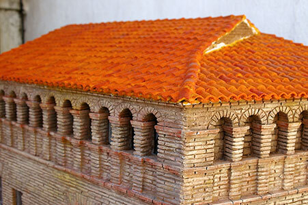

A continuación expongo unas fotos de la pintura del tejado. A las tejas realizadas con porexpan extruído (el duro), una vez encoladas en el tejado, tienen una capa de masilla Adefix.
Cuando esta capa está seca, le he dado una capa de color base con naranja mezclado con color teja.
Ahora falta darle las veladuras finales al tejado y el acabado final de la casa.
Ya casi la tengo.
(IMGP7783.jpg)
(IMGP7792.jpg)
Adjuntos IMGP7783.jpg (58KB - 315 descargas)
Adjuntos IMGP7792.jpg (54KB - 279 descargas)

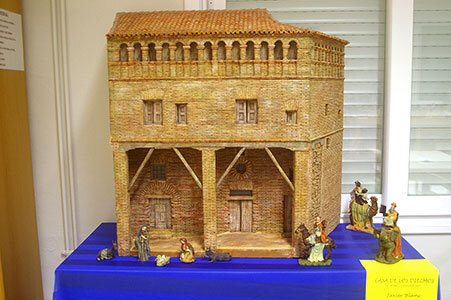

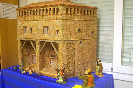

130
Tamarite de Litera

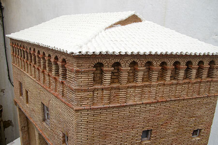

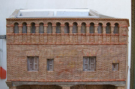

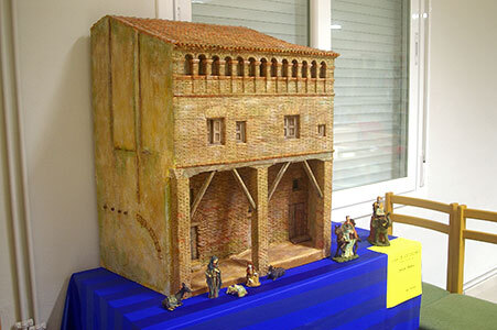

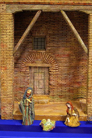

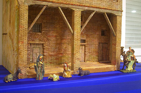

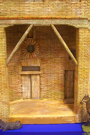

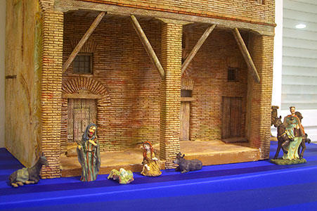

¡¡¡ FIN DEL PROYECTO !!!
La maqueta ya está finalizada, aunque su destino final ha sido otro diferente al previsto inicialmente. Durante estos días ha estado expuesta en la Biblioteca de Tamarite formando parte de un simbólico Belén en el cual la gran protagonista es la maqueta, tal como puede apreciarse en algunas de las fotos.
Saludos y espero que os guste.
(IMGP0643.jpg)
(IMGP0646.jpg)
(IMGP0650.jpg)
(IMGP0651.jpg)
(IMGP0654.jpg)
(IMGP0655.jpg)
Adjuntos IMGP0643.jpg (60KB - 293 descargas)
Adjuntos IMGP0646.jpg (49KB - 364 descargas)
Adjuntos IMGP0650.jpg (40KB - 244 descargas)
Adjuntos IMGP0651.jpg (44KB - 290 descargas)
Adjuntos IMGP0654.jpg (51KB - 338 descargas)
Adjuntos IMGP0655.jpg (56KB - 310 descargas)
