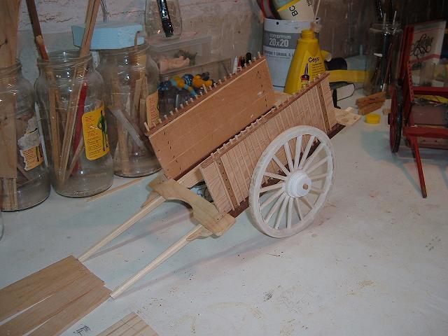

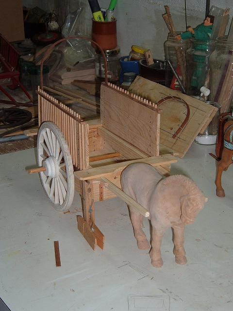

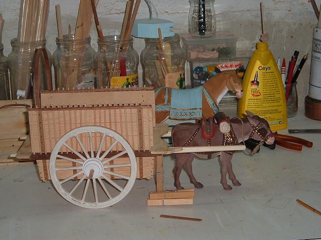

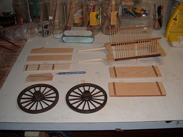

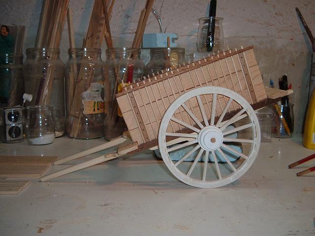

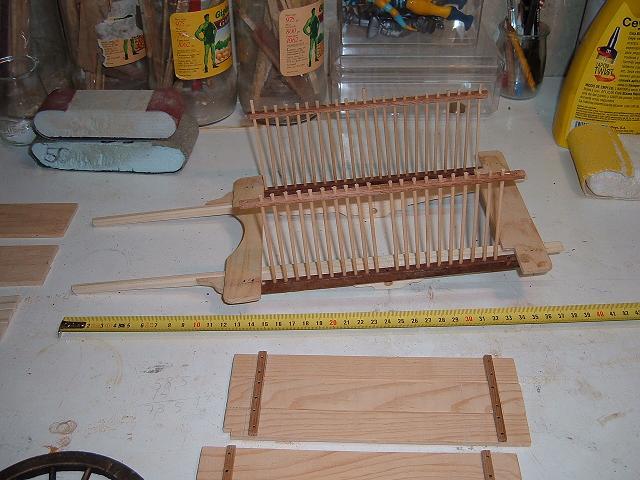

Lo prometido es deuda ayer me dijo Caldofran mirando las fotos del Taller que pusia el Carro que me estoy peleando en estos momentos es para figuras de 15.16 hasta 18 cm.
1º Tuve la suerte de encontrar dos ruedas de carro de unos trofeos son de marmolina pero estan muy bien.
2º Toda la madera es reciclada de cajas de frutas,de tapa juntas de las puertas,(las dos barras de caballo son sacadas de aqui) los barrotes son palos de brocheta y lo de mas pasarte unas cuantas horitas.
En la foto que pone carro 9 se ven los arcos estos la madera la compre en una casa de modelismo despues de mojala con mucho cuidado la pongo en una plantilla hecha con una tabla y unos clavos cada dia la vas mojando hasta poder ponerla toda dentro de la norma y luego dejarla secar ir mojando y dejar secar va muy bien un secador de pelo esto hay que hacelo varias veces hasta que coja la forma deseada.
Ahora estoy en esta fase que es de tiempo pues solo entran dos arcadas en la plantilla despues le falta todavia los descansos tanto de lanteros y traseros y toda la maquinaria del freno.
Ya lo ire poniendo y a la vez subiendo las fotos conforme lo haga.
Saludos desde Catalunya
Joan

Esta claro que ademas de un artista con el modelado también lo eres con el
taladro.
Y los adornos del caballo y el asno: manta, cabezada... ¿con que están hechos?

Oido al parche:
El burro que esta pintado no es mi es de Lluis Carratala, el que es mio es el Caballo pero es para doce centimetros por lo que el carro le que un poco grande
Al burro lo que hice de mi cosecha fue pner los adornos de dorado
Modificado por Joan 15/5/2006 21:42

Hola Joan muy bien explicado lo del carro
pero ¿podrias explicar como se hacen las ruedas?

Teniendo la suerte de encontrals en una casa de trofeos. la verdad es que es la parte mas dificil Quizas del carro en las fotos sale uno de peque rojo que las hizo mi padre (e.p.d.) y las hizo de una pieza con una sierra de marqueteria, (Algien dice que yo tengo paciencia pues mi padre me superaba 10 veces) de Verdad,
Que si no encuentro las ruedas no enpiezo el Carro.
De diametro hacen 13´50 cm si te sirve de algo,
Joan

J.Gomez:Hola Company , Hola Compañero ;
Siento decirte que no tengo planos pues lo primero que encontre como e contado fueron las ruedas y ellas fueron la que mandan he ido haciendo segun las circustancias y de unas fotocopias que puse al tamaño de las ruedas
Lo que te puede decir si me mandas por privado tu direccion te mirare de que te llegen dichas fotocopias.
Saludos desde Catalunya.

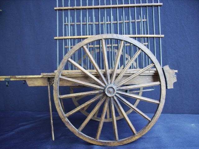

El tema de hacer carros es precioso, todo aquel que elabora uno sabe la satisfacción que produce su realización, por si quereis ver otro más, en la web de los foreros está mi página es la de johan, por si os apetece ver alguno más, yo suelo trabajar bastante con el cartón grueso, pués mi oficio es artes gráficas en el sector de estuhería, y domino un poco el tema de maquetar, y suele ofrecer bastante satisfacción como se transforman en madera con un poco de imaginación y técnica, se obtienen unos visos de realímo bastante aceptables, lo podreis comprobar con el carro típico de principios del siglo veinte que se usaba sobre todo por la región de Levante.
Un saludo de parte de Juan.

Hola Juan podrias explicarnos como lo has hecho, pues los materiales si lo se: carton, palillos y aluminio gracias amigo

Siento no haber fotografiado el proceso de trabajo del carro que adjunto, ya que no estaba inmerso en este mundillo del foro, pero prometo hacer otro y registrar paso a paso su construcción, veo que existe tanta o más inquietud por estos temas que la que me devora a mi.
El material del cartón es muy agradable de trabajar, porque permite construir dando volumén, y con un cuter como herramienta se consigue efectos de madera muy logrados, simplemente con pintar de ocre y dar con betún de judea, tenemos una madera auténtica, y envejecer con polvos de talco. Pero todo esto como he dicho antes procuraré fotografiar el proceso y que lo podais ver, Un saludo Juan.
