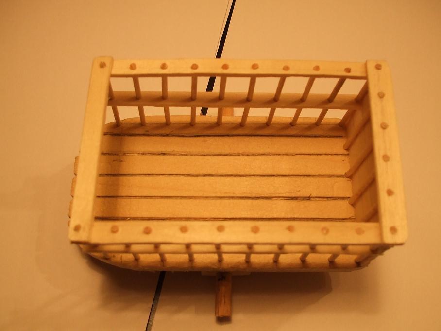

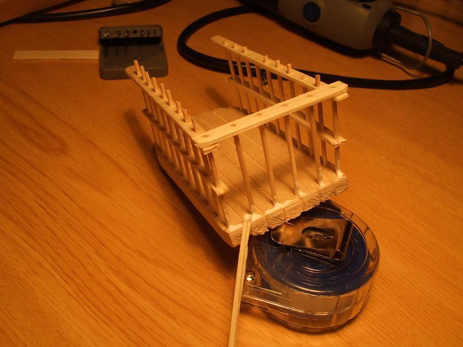

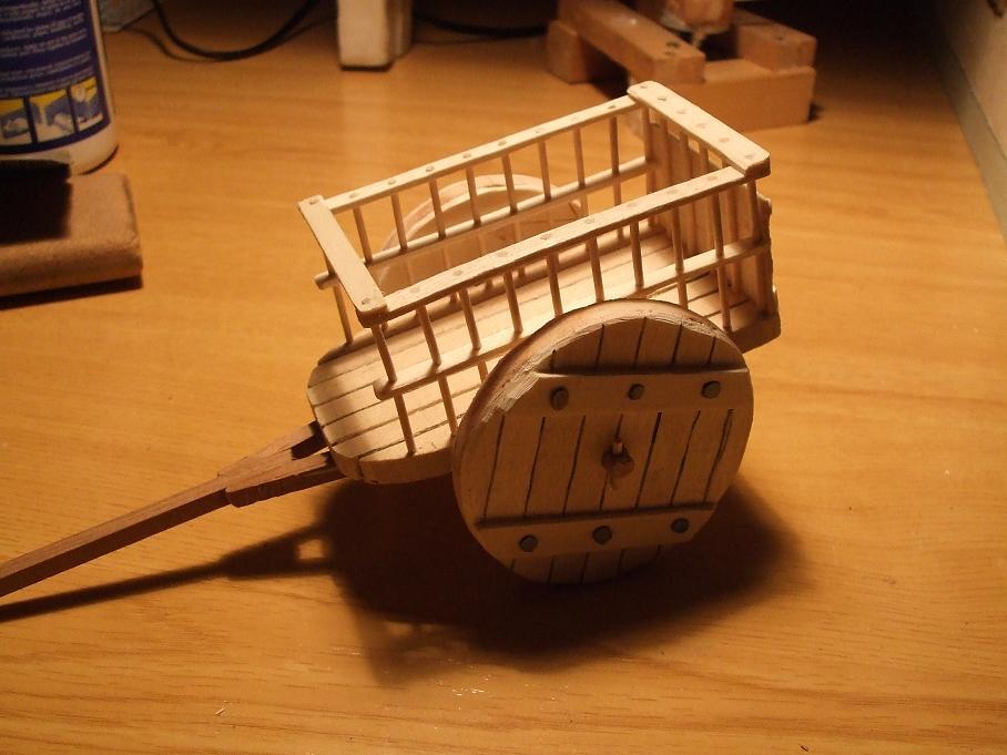

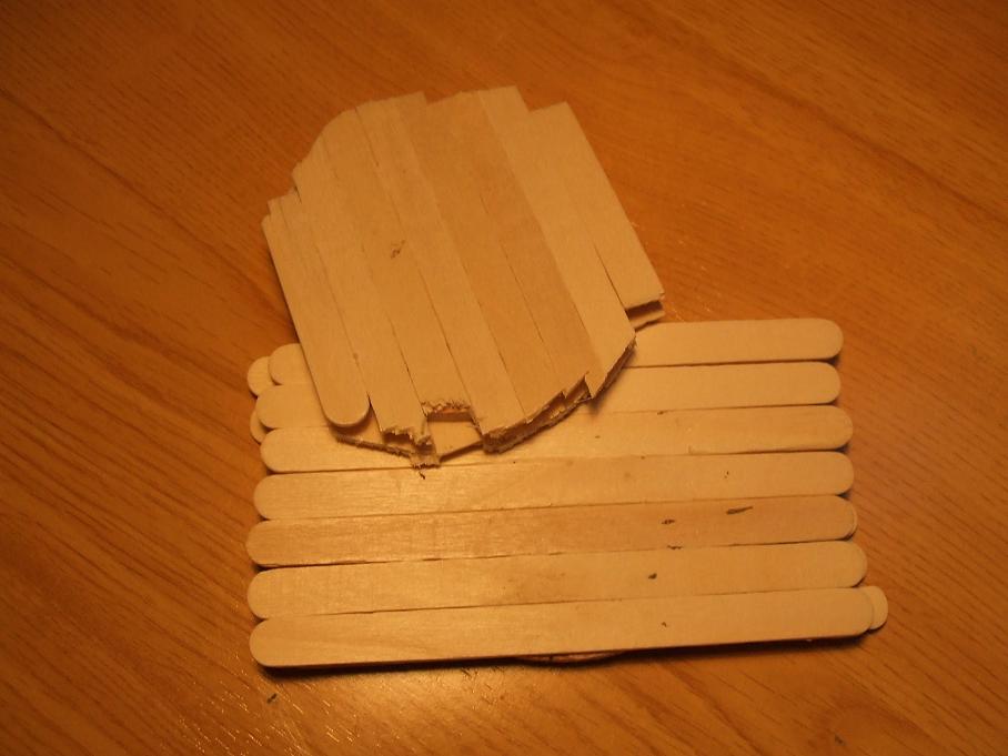

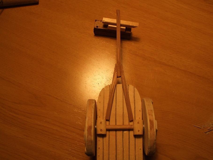

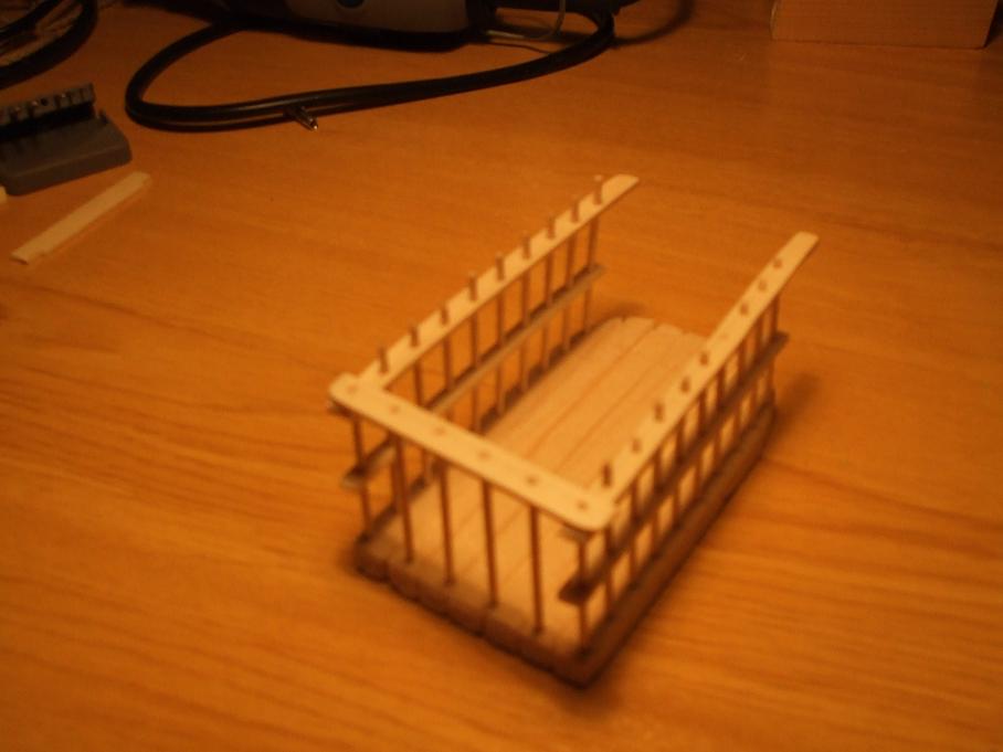

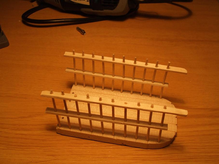

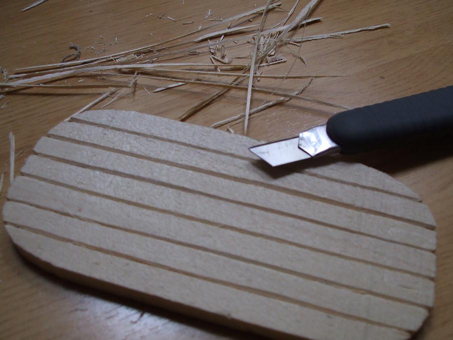

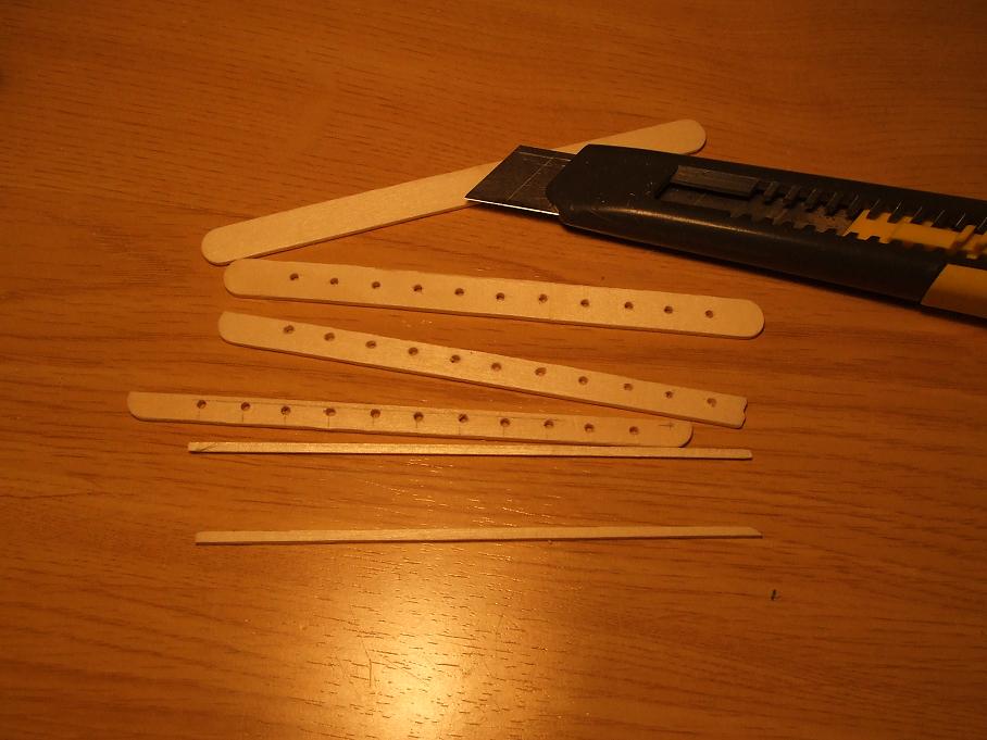

Lo prometido es deuda. Aquí está mi paso a paso de un carro para bueyes. Gracias a Rochano que me inspiró e ilsionó para hacer el trabajo y a Joan que, aunque lo tenía avanzado cuando vi el suyo, también me ha dado luz.
Además de lo que se comenta en cada fotografía, he de deciros que:
1) Los anclajes del eje van espigados con palillos (2mm).
2) El "bocadillo" que hago con las ruedas es para darle una mayor anchura y resistencia, la madera que utilicé no la tenía, de hecho una de las ruedas se me partió y la tuve que encolar.
3) He dudado si hacer un tiro de un solo palo o de dos, al final me decidí por el de uno. Está hecho con otro tipo de pino (¿será de Oregón?).

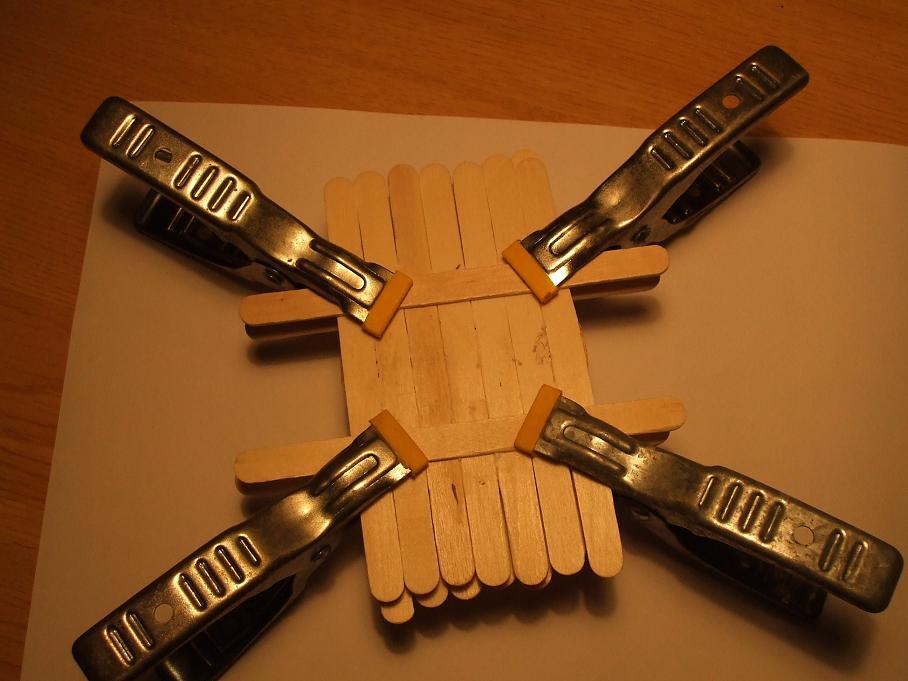

4) En cada utilización de la cola, he consumido su tiempo de spera (cuanto más largo mejor).
5) En cada ocasión del punto anterior, he utilizado las pinzas para dar presión y lconseguir una buena adherencia.

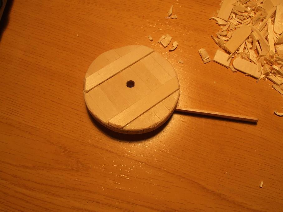

6) He preferido hacer que el eje no gire, sólo giran las ruedas.
7) No se ve, pero entre el carro y las ruedas hay una arandelita, para que no se enganche.
8) Las tachuelas son de adorno y para dar la impresión de que los tablones se sujetan con ellas.
9) El tope del eje, para que no se salga la rueda es un palillo, para ello he taladrado el eje con la broca de 2mm.
10)Medidas; 11 cm de largo (sin el tiro), 8,5 de ancho (con las ruedas), 6 cm de ancho (sin las ruedas), 8,5 cm de alto y las ruedas son de 7,5 cm de diámetro.
11)El coste de los materiales es ridículo, no creo que llege a 2 euros (2 arandelas, 22 palitos de polo, 12 tachuelas, 25 cm de cuadradillo).
Cualquier duda que os pueda surgir os la contestaré encantado de la vida.
Espero ansioso vuestras críticas que siempre voy ha tomar como constructivas.

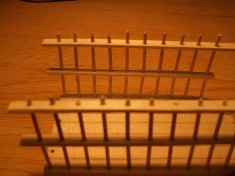

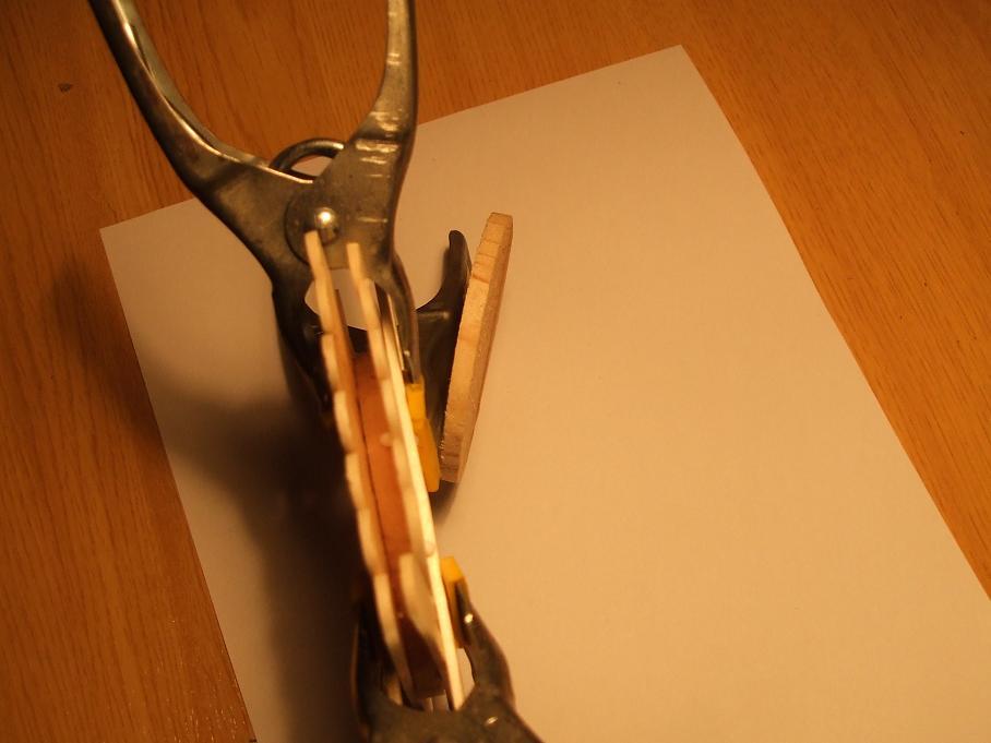

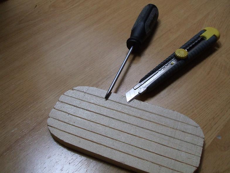

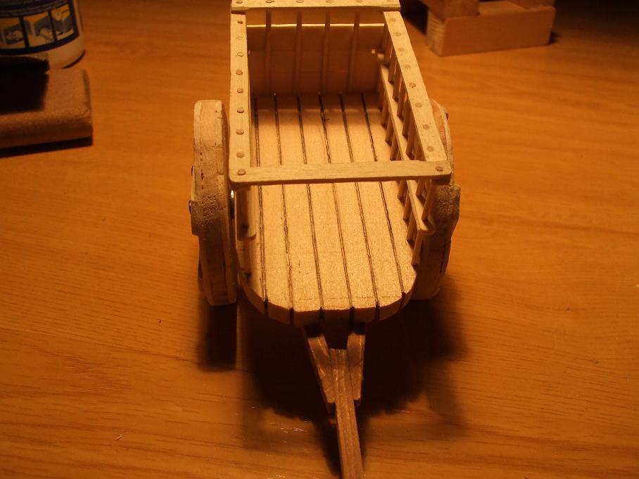

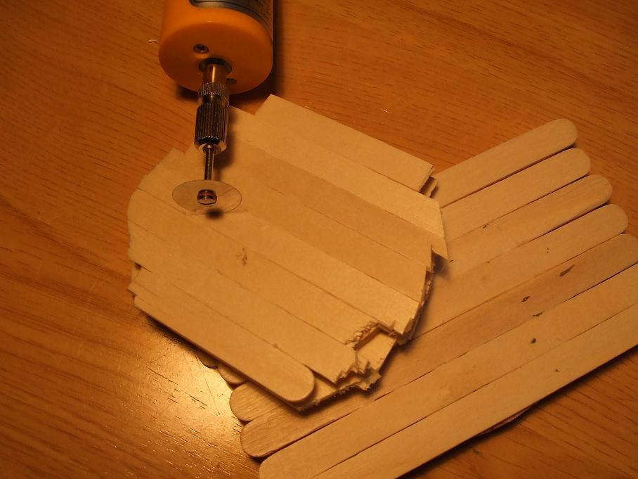

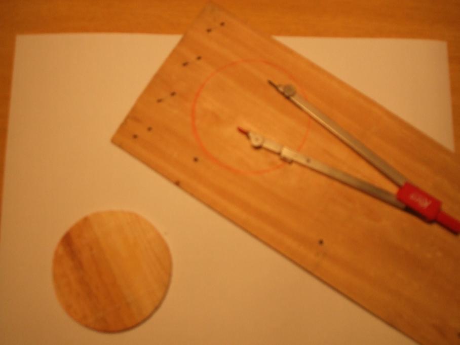

Saludos y voy a colgar las fotos (cada una lleva (+-) su explicación.

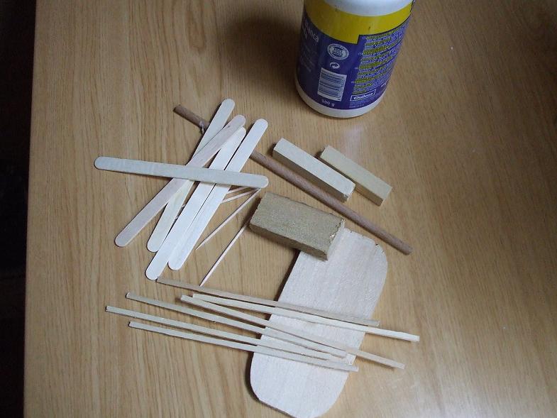

(001 Materiales Palillos, palitos de polo, trocito de madera y fondo de caja, espiga y cola..JPG)
(002 Para rallar el suelo del carro nos ayudamos del cuter..JPG)

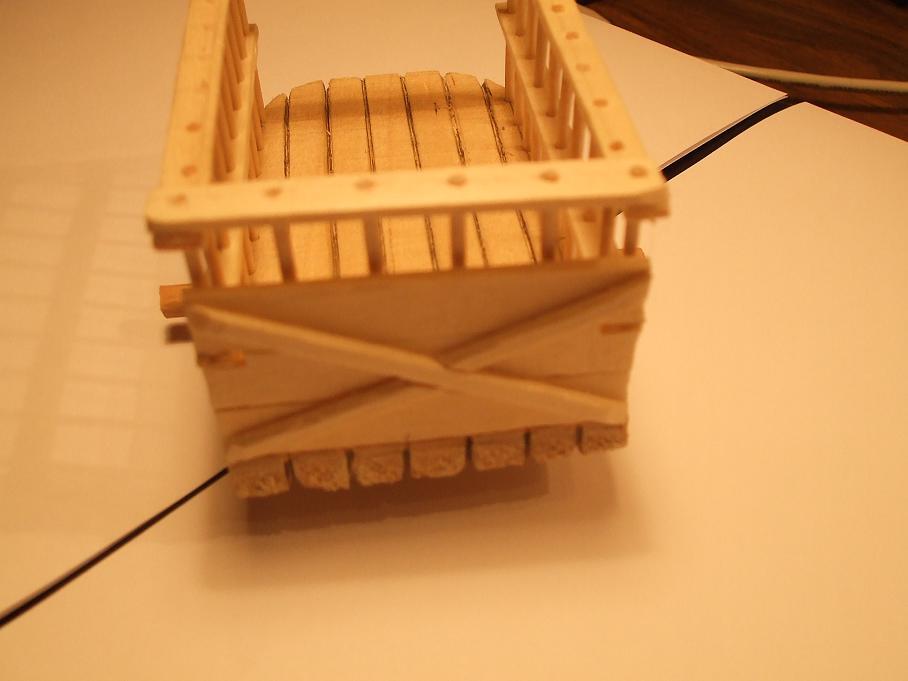

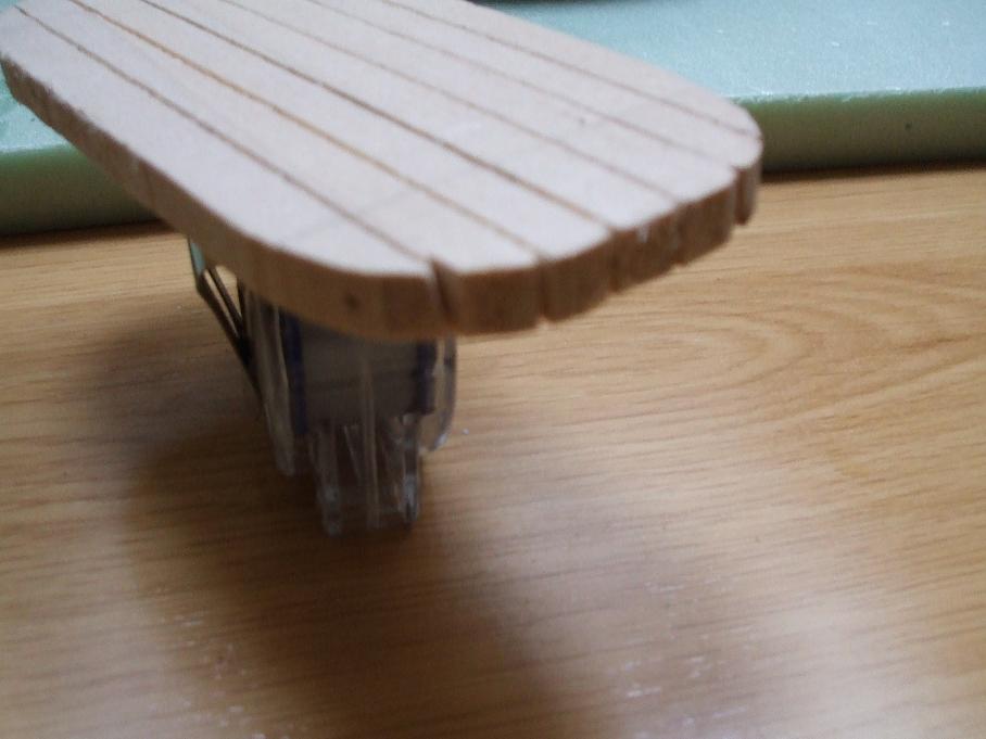

(003 TambiiÃn por los finales, que parezca hecho con tablones..JPG)
(004 El cuter, cortando en bisel a las dos caras, consigue el rebaje..JPG)

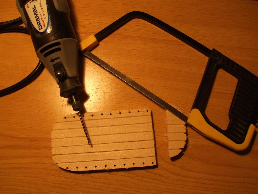

(005 Preparando la base taladramos (broca de 2 mm) y cortamos el final de la base..JPG)
(006 Pinchamos los palillos..JPG)
(007 Recortamos los largueros..JPG)
(008 Serrà una jaula.JPG)
(009 Serrà una cesta.JPG)
(010 Serrà una celda.JPG)
(011 Un poquito de cola, por favor.JPG)
(012 Pegamos los tabones de la trasera..JPG)

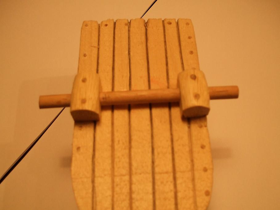

(013 Boca abajo, vemos los anclajes del eje..JPG)
(014 Empieza a parecer algo..JPG)

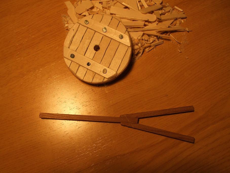

(015 Preparamos las ruedas (madera de caja de fruta)..JPG)
(016 Les pegamos palitos de polo, mmÃs fuerte, mas natural..JPG)
(017 Bocadillo de polo con fruta..JPG)
(018 Empezamos a darlos forma, nuevamente..JPG)

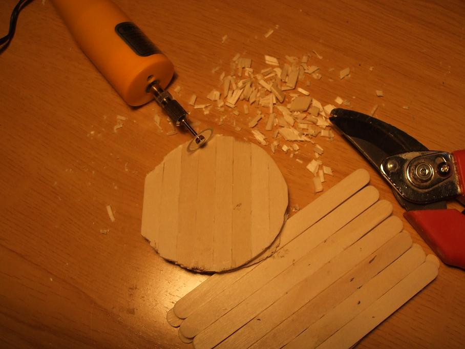

(019 Nos ayudamos del minitaladro..JPG)
(020 Y de las tijeras de podar, estaba duro..JPG)
(021 Ahora empieza a parecer una rueda..JPG)

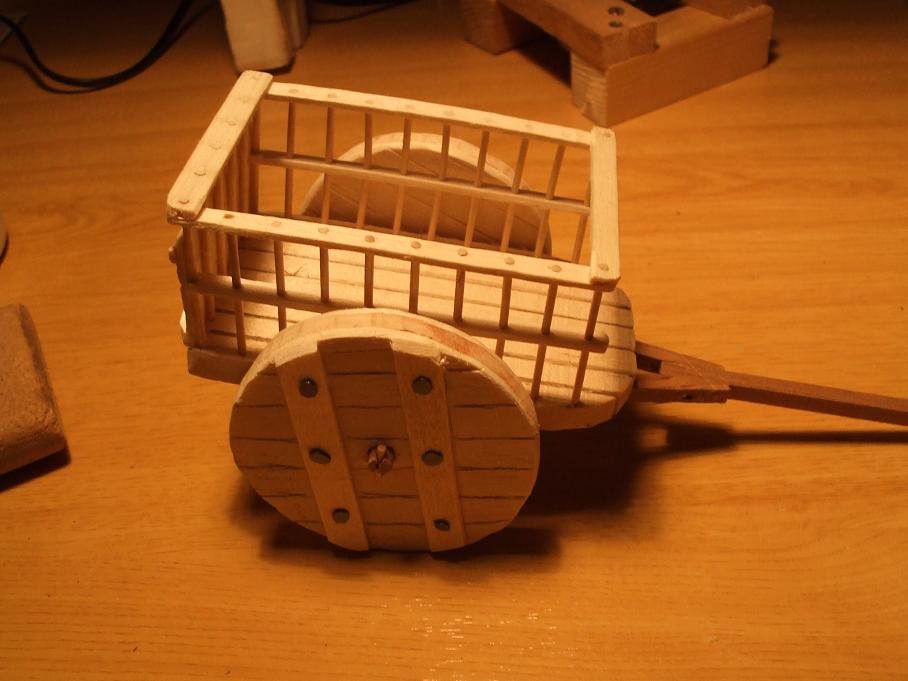

(022 ¡ÂEs una rueda!!, y el tiro..JPG)

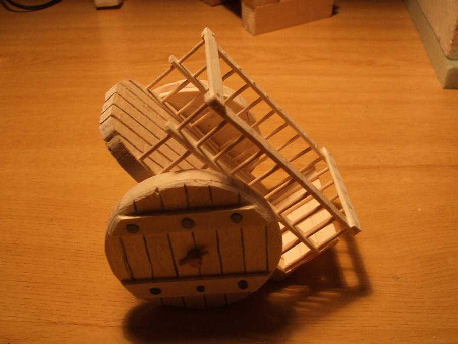

(023 ¡ Es un carro !!.JPG)
(024 Assà quedarrà el tiro..JPG)
(025 Assà queda encolado..JPG)
(026 Vista lateral derecha..JPG)
(027 Lateral izquierda..JPG)
Adjuntos 001 Materiales Palillos, palitos de polo, trocito de madera y fondo de caja, espiga y cola..JPG (69KB - 359 descargas)
Adjuntos 002 Para rallar el suelo del carro nos ayudamos del cuter..JPG (73KB - 231 descargas)
Adjuntos 003 TambiiÃn por los finales, que parezca hecho con tablones..JPG (58KB - 195 descargas)
Adjuntos 004 El cuter, cortando en bisel a las dos caras, consigue el rebaje..JPG (76KB - 213 descargas)
Adjuntos 005 Preparando la base taladramos (broca de 2 mm) y cortamos el final de la base..JPG (85KB - 212 descargas)
Adjuntos 006 Pinchamos los palillos..JPG (84KB - 192 descargas)
Adjuntos 007 Recortamos los largueros..JPG (75KB - 199 descargas)
Adjuntos 008 Serrà una jaula.JPG (72KB - 239 descargas)
Adjuntos 009 Serrà una cesta.JPG (64KB - 199 descargas)
Adjuntos 010 Serrà una celda.JPG (52KB - 213 descargas)
Adjuntos 011 Un poquito de cola, por favor.JPG (83KB - 216 descargas)
Adjuntos 012 Pegamos los tabones de la trasera..JPG (48KB - 199 descargas)
Adjuntos 013 Boca abajo, vemos los anclajes del eje..JPG (47KB - 207 descargas)
Adjuntos 014 Empieza a parecer algo..JPG (56KB - 204 descargas)
Adjuntos 015 Preparamos las ruedas (madera de caja de fruta)..JPG (40KB - 207 descargas)
Adjuntos 016 Les pegamos palitos de polo, mmÃs fuerte, mas natural..JPG (73KB - 235 descargas)
Adjuntos 017 Bocadillo de polo con fruta..JPG (56KB - 208 descargas)
Adjuntos 018 Empezamos a darlos forma, nuevamente..JPG (63KB - 194 descargas)
Adjuntos 019 Nos ayudamos del minitaladro..JPG (71KB - 192 descargas)
Adjuntos 020 Y de las tijeras de podar, estaba duro..JPG (70KB - 193 descargas)
Adjuntos 021 Ahora empieza a parecer una rueda..JPG (76KB - 208 descargas)
Adjuntos 022 ¡ÂEs una rueda!!, y el tiro..JPG (84KB - 202 descargas)
Adjuntos 023 ¡ Es un carro !!.JPG (66KB - 381 descargas)
Adjuntos 024 Assà quedarrà el tiro..JPG (69KB - 210 descargas)
Adjuntos 025 Assà queda encolado..JPG (70KB - 221 descargas)
Adjuntos 026 Vista lateral derecha..JPG (68KB - 200 descargas)
Adjuntos 027 Lateral izquierda..JPG (78KB - 200 descargas)

Gracias por tus comentarios y decirte que la madera del suelo del carro, es de chopo, pero la obtuve de unas cestas que se venden por aquí (Zaragoza-España), conteniendo un producto típico "frutas de Aragon". Te puede servir cualquier otra, como la madera de las cajas de frutas, etc. Lo que sí hice, fue marcar unas líneas, que luego profundicé con el cuter para que pareciese que eran tablones, pero es una sola pieza.
