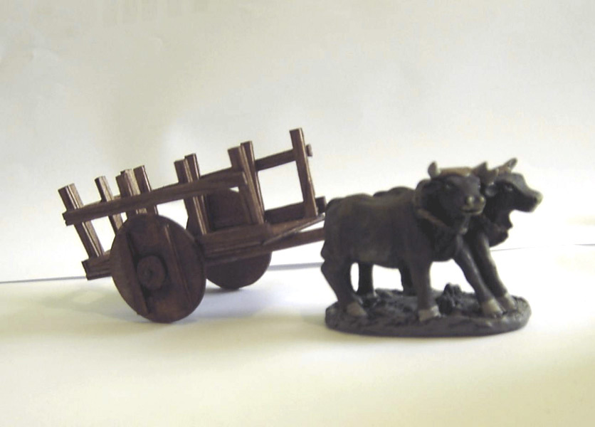

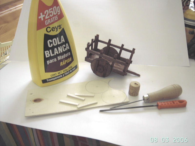

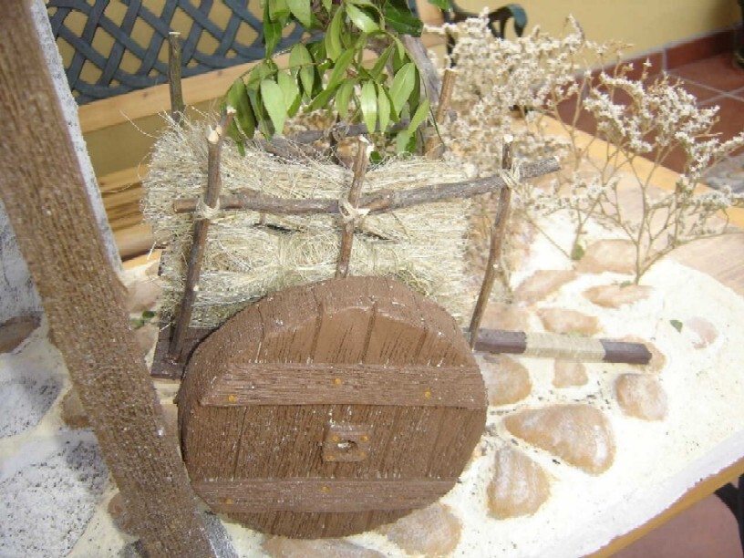

Hola a todos.
Al final, voy a hacer como laor, borrado de album y cuenta nueva aquí.
MI CARRO
Gracias a Geni por servirme de inspiración para hacer mi carro, aunque el suyo está mucho mejor.

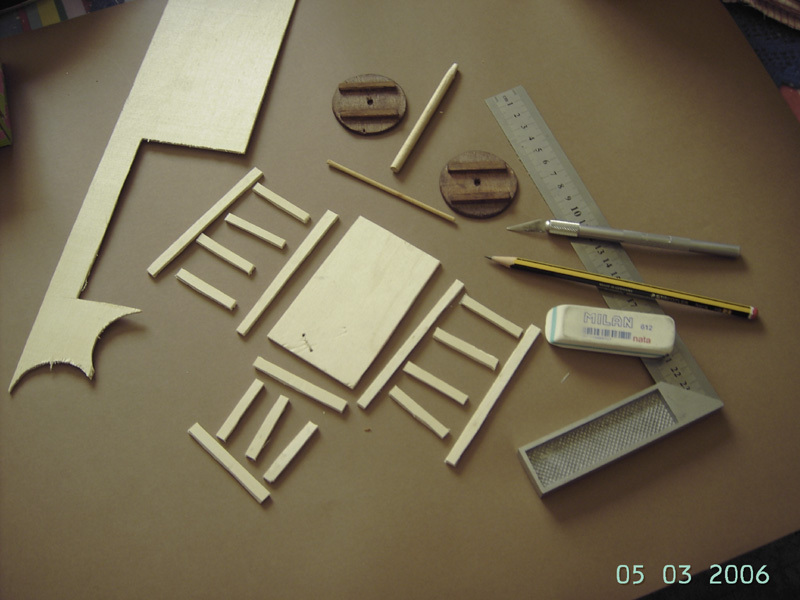

Materiales:
Tablas de madera de cajas de frutas, palitos de brochetas, palito de algodón dulce, nogalina, cola blanca...
Realización:

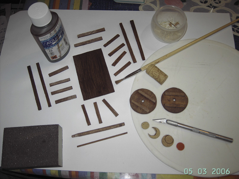

Dibujar directamente en madera (tablas de cajas de frutas) las distintas piezas y recortarlas con una cuchilla.
Para los ejes de las ruedas he empleado dos palitos, el gordo es de un palito de algodón dulce (le he realizado una pequeña muesca en un extremo para encajar el otro palo, y el otro extremo lo he afilado para que encaje en los bueyes) y el palito fino esta hecho con un palo de brochetas.
Lijar las piezas, hacerles con cuchilla distintos cortes simulando vetas, volver a lijar y darles nogalina.
Las ruedas ya las tenía hechas (adornos del carpintero del belén 2005).
Son fáciles de hacer solo hay que dibujar una circunferencia con el compás, recortarla y hacerle un agujero en el centro, para los travesaños cortar dos palitos.
El “tapón” de las ruedas con el eje-travesaño lo he hecho con una rodaja de corcho del tapón de una botella de vino, más fácil de trabajar para recortar un circulo perfecto pequeñín (así realice too la polea del pozo del belén 2005, con dos círculos de corcho y un pequeño palito). El agujero del centro lo he hecho con un punzón y luego he usado una lima redonda muy fina para darle forma. Después too le he dado nogalina.
Pegar las piezas con cola blanca y ya tenemos nuestro carro.

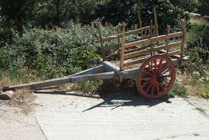

Un reto para Suny: estas fotos me las ha pasado Galtxa (con el que tuve una
entretenida charla ayer tarde) y te propongo que nos hagas un paso a paso .
Este es el tipo de carro que se utilizaba por mi tierra hasta bien entrados los
60 del pasado siglo en que su circulación quedó prohibida por tener las ruedas
con llata metálica. Una pena, desaparecieron todos. También los había de dos
ejes -el delantero giratorio- y en mi pueblo se les llamaban galeras.

Al ver el carro que has puesto, que habia en tu tierra, me ha traido muchos recuerdos de cuando niño, pues mi padre y abuelo tenian uno igualito, tirado por una mula.
Sí, me acuerdo que las ruedas eran de madera, con un aro exterior de hierro, pero al asfaltar, las calles y carreteras, las prohibieron y tuvimos, que ponerlas de goma.Luego vinieron, los automoviles y tractores, con su humo y contaminación.

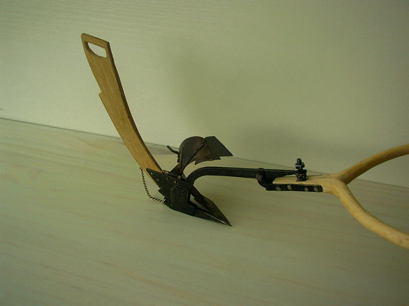

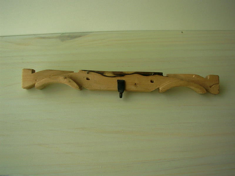

Hola buenas noches.

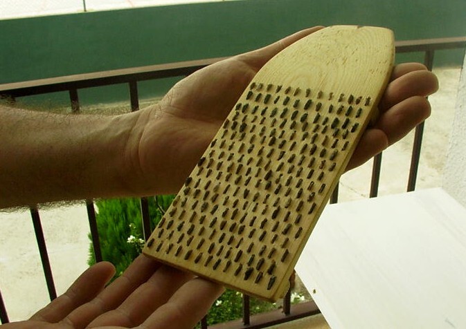

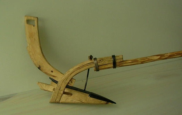

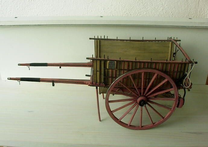

Os adjunto una serie de utensilios por si alguna de estas personas tan fenomenales en trabajos manuales nos los pueden hacer y esplicar como.

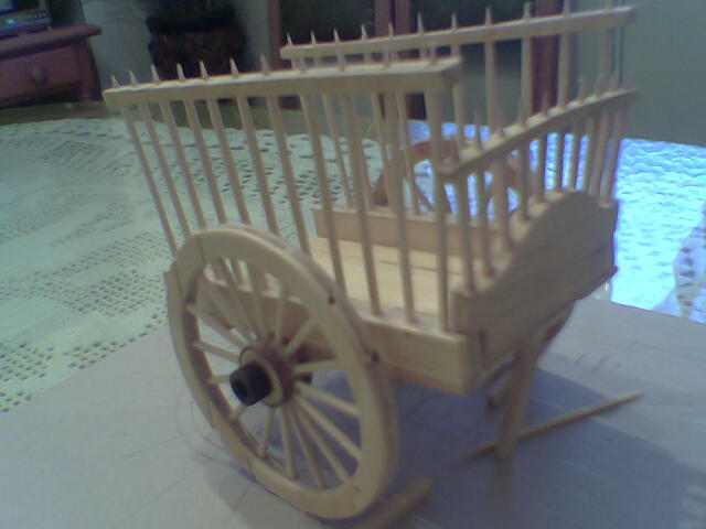

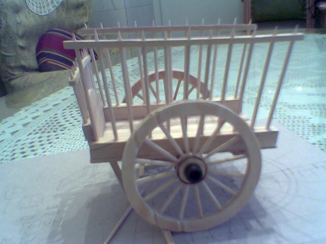

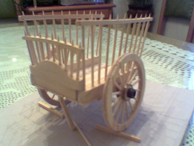

Hola a todos, felicitaros por este foro ,porque la verdad es el mejor que hay, todo lo que he estado viendo me ha encantado, tambien deciros que me habeis pillado tarde porque yo tambien estaba haciendo un carro, siento no haberle hecho fotos en el montaje pero os voy a poner algunas para que me digais como lo veis, aun no esta acabado , le faltan el yugo y la pintura, esta todo hecho en madera de varios grosores y palillos de dientes de los redondos, un saludo y a ver que os parece.

Bienvenido Antonio nos alegramos de tu participaciòn de esta forma, enseñandonos tus trabajos el carro me gusta ¿es para figuras de 14cms?

Hola, gracias , por lo menos veo que le gusta a alguien mas que a mi, jeje, la verdad es que no tome medida alguna al hacerlo, puse una de las figuras mias , de las de todo a cien y lo hice en relacion a ese tamaño mas o menos aunque creo que me ha salido un poco grande, pero creo que me quedara bien con esas figuras

hola Antonio bienvenido
el carro te esta quedando estupendo, se ve que sabes trabajar la madera. a ver si te acuerdas de poner una foto cuando este terminado.
lo unico que te diria, es que yo habria puesto palillos de los que tienen como unos rebajes que adornan bastante y la punta hacia abajo, normalmente nunca acaban en punta, por aquello de los accidentes, pero bueno, es un detalle sin la mayor importancia

Pedro y JGomez, habéis colocados unas fotos de sendos del carro de varas, que por un momento me habéis transportado a los años de mi niñez. No se quien ha hecho dichas reproducciones, pero están perfectas, con todo detalles: los mozos, las zapatas de los frenos; y que decir de los cubos tan perfectos, los radios, y la llanta metálica.
No tendréis también la reproducción de las galeras y del carro de lanza.
Quien las haya realizado, bien podía ponernos un paso a paso.

Hola Ram, llevas razon con lo de los palillos, debi haber puesto de sos pero es que estos eran los que tenia mas a mano, les iba a cortar la punta pero me gusto como quedaron sobresaliendo por encima, pero no te preocupes lo tendre en cuenta para el proximo , y lo de la foto esta hecho, cuando lo acabe la pondre

Me alegro mucho de poderte recordar tu infancia Pedro Carrillo ya que casi siempre es una epoca bonita y alegre.Con respecto al carro pongo el enlace de donde saque las fotos, hay muchas mas y todas ellas muy interesantes. Mis padres me estan ayudando para hacer el trillo ya que ellos lo utilizaron en su epoca joven....ya hace varios años de ellos.
