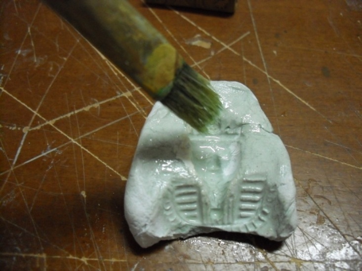

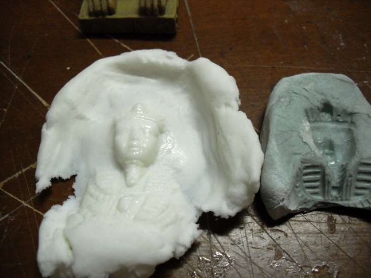

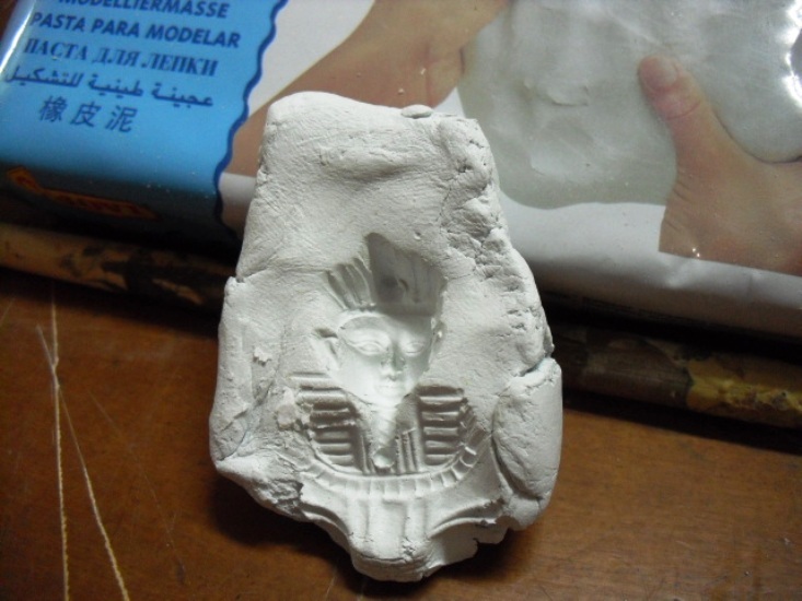

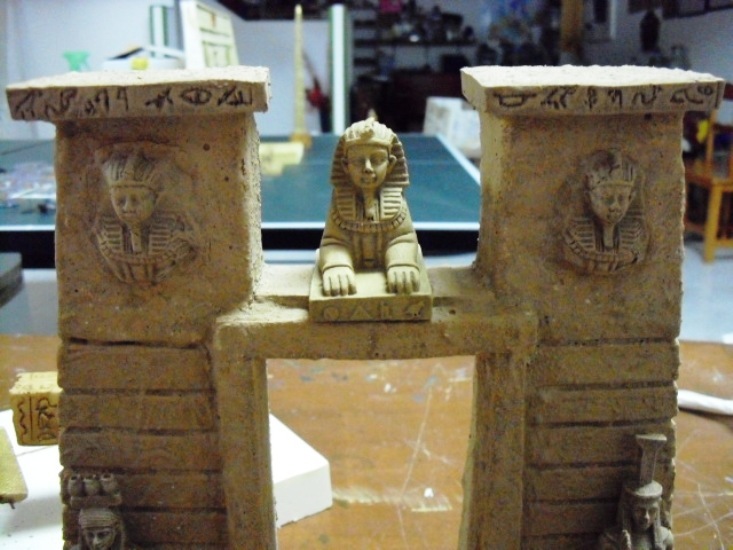

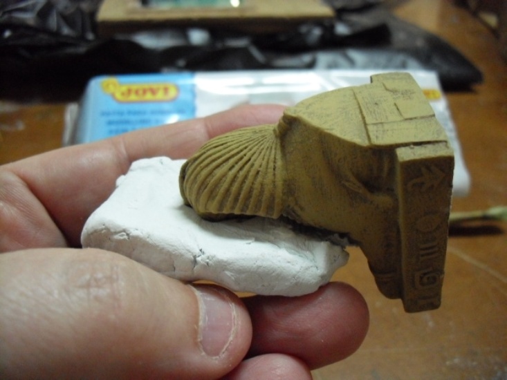

Asi he hecho las caras  que estan en la fachada del palacio de MI EGIPTO
Molde cara Esfinge

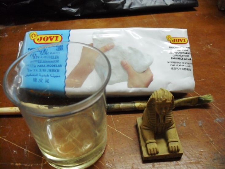

Material: Pasta de modelar, aceite, pincel y figura
1.- Untar con aceite la parte de la esfinge que vayamos a utilizar para sacar el molde.
2.- Coger un trozo de pasta de modelar y presionar sobre la parte de la esfinge que queramos.
3.- Una vez bien presionado retirar la esfinge y nos aparecerá el molde de la cara
4.- Recortar todos los trozos de pasta que no necesitamos.

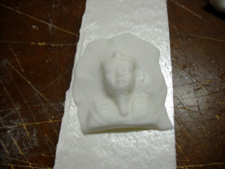

5.- Dejarlo secar, como al secar muchas veces se deforma, yo lo que hago es que lo pongo sobre un trozo de porex y presiono los filos del molde para que se pegue en el porex y así no se deforma (una vez seco se despega solo). A la vez que para pegarlo quedará un filo fino y se disimula mas al quedar prácticamente a ras de la pared, no viéndose un borde grueso.
Cuando esta seco ya se puede pegar donde vayas a ponerlo y en mi caso una vez bien pegado ya lo recubrí con la escayola, con una brocha y la escayola clarita para que no tape toda la imagen.
