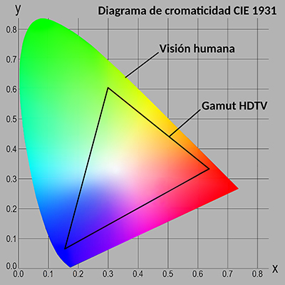

Por ejemplo, las imágenes del televisor se consiguen de esta forma, pero hay que tener en cuenta varias cosas: Con éste método el televisor no es capaz de reproducir todos los colores que es capaz de ver el ojo humano sino solo una parte, como se puede apreciar en el diagrama siguiente.
Nuestro cerebro da por buena la imagen reproducida de ésta forma solo porque estamos observando una  representación artificial y enmarcada de la realidad (como cuando miramos un cuadro o una fotografía) del mismo modo que damos por buena una imagen en blanco y negro aunque la realidad no sea en blanco y negro.
Sin embargo, cuando observamos una escena real tridimensional, nuestros ojos y nuestro cerebro, esperan percibir todos los colores de la escena tal como los conocemos, lo cual es imposible iluminando con luces RGB tal como se deduce viendo el diagrama anterior.

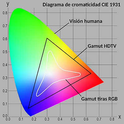

Si a esto le sumamos que las luces LED RGB que podemos adquirir en el mercado no están diseñadas para iluminar sino para decorar y no emiten un Rojo, un Verde y un Azul CALIBRADOS, como son los de los puntos de la pantalla del televisor, deduciremos claramente que iluminando un Belén solo con éstas luces, se podrán reproducir menos colores aún que los que reproduce un televisor HD como se puede ver en el diagrama siguiente.
Por ello, si iluminamos el día de nuestro Belén solo con luces RGB, no percibiremos correctamente los colores reales de la escena, y la luz nos parecerá “rara” y “muy artificial”.
Imaginaos que al exhibir vuestro Belén, la gente lo viese en blanco y negro, como si de una fotografía antigua se tratara. Está claro que no sería lo mismo que verlo tal cual es, con todos sus colores. Pues si observamos un Belén iluminado exclusivamente con luces RGB, nos faltarán colores que sabemos que están ahí, colores que veremos tergiversados o muy atenuados, mientras otros resaltarán de una manera poco natural. Claramente nos resultará extraño.
Debo decir que lo he comprobado personalmente, y no es para nada comparable la impresión que recibimos al ver un Belén iluminado solo con luces RGB y la que recibimos al verlo iluminado con luces blancas para simular el día. En el segundo caso el Belén se ve mucho más realista, mucho más natural.
Por tanto, y aunque haya quien recomienda el uso de luces RGB para todas las aplicaciones dentro de la iluminación del Belén, solo es recomendable usar éstas cuando queramos obtener diferentes colores, por ejemplo, para iluminar el cielo en tonos azules o el horizonte con los tonos del amanecer y el atardecer, y también para matizar la luz diurna consiguiendo una luz global de amanecer y atardecer con la tonalidad adecuada.
