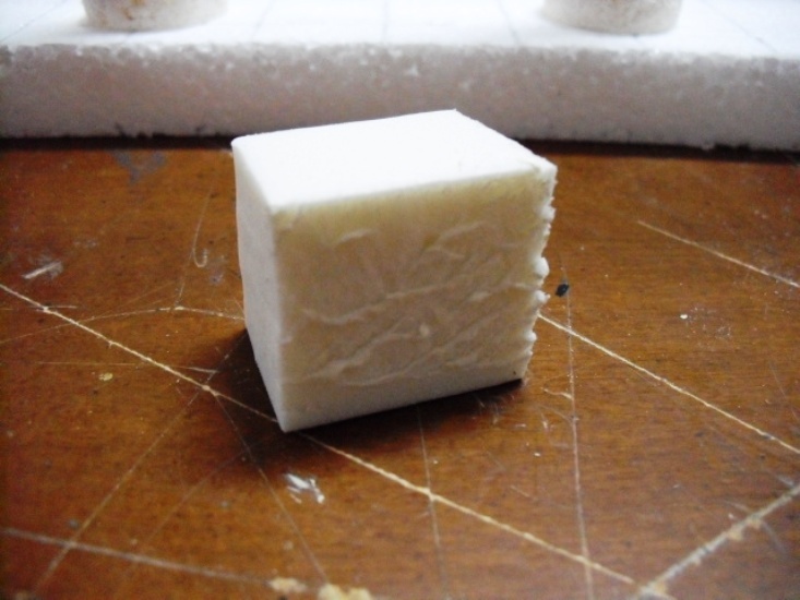

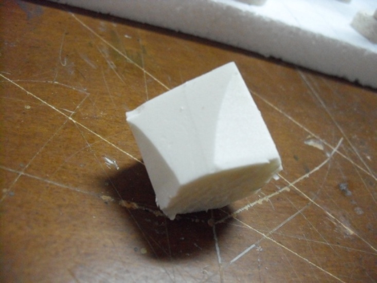

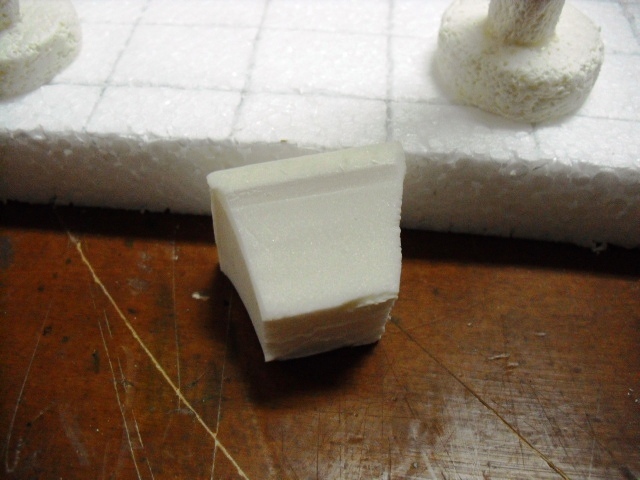

Os pongo unas fotos de como hago los capiteles, son muy basicos pero si no es para primer plano creo que son pasables y sobre todo faciles de hacer.
1.- Cortar un trozo de porex del tamaño del capitel
2.- cortar las esquinas dando un poco de curvatura.
3.- Cortar los lados planos dando curvatura, se eliminaran casi las esquinas.
4.- hacer otra vez los pasos 2 y 3 hasta conseguir que la parte inferior tenga el diametro deseado.
Cuando vayais a cortar esquinas y lados planos, dejar un pequeño marco por la parte superior para que se vea la curvatura.
Despues lijo la parte que va pegada a la columna, para mejorar la forma redonda.
Y despues con el cepillo metalico le doy la textura.
Bueno no se si esta muy claro, si os interesa y teneis alguna duda ya sabeis, preguntar que para eso estamos.
Y sobre todo MUCHO CUIDADO CON LOS DEDOS, con el cutter casi me quedo sin huellas dactilares.
