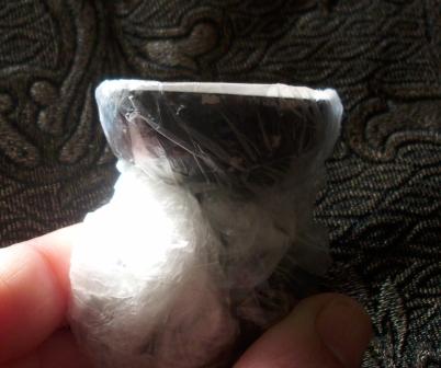

1- Buscamos una pieza para usar como molde
2- La revestimos con una bolsita del súper o usamos algún desmoldante

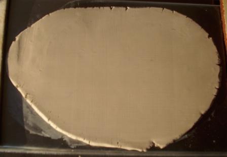

3- Tomamos un trozo de arcilla y estiramos con un palote, si la pieza es peña lo podemos hacer con la mano ( no o hagan al aire libre con vientito como yo se seca mucho por eso esta cuarteada en los bordes )

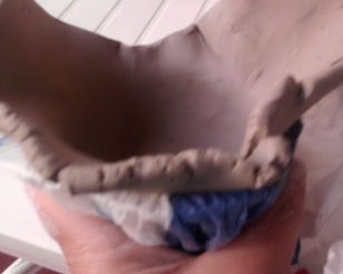

5- cortamos el excedente

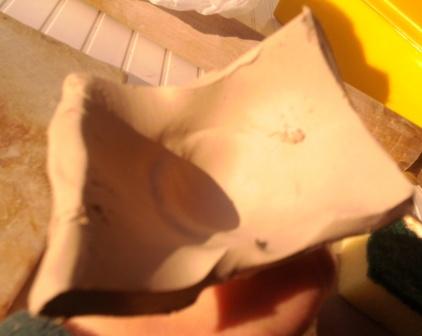

6- Desmoldamos

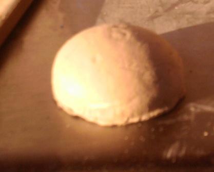

7- Hacemos dos piezas iguales

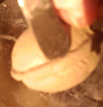

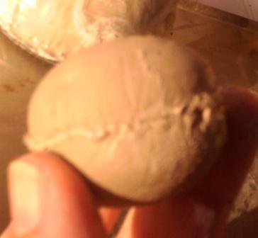

8- pegamos o cosemos con barbotina, (hacemos unas rayitas con un palito de los dos lados ponemos barbotina y unimos), si la pieza es pequeña con esto basta.

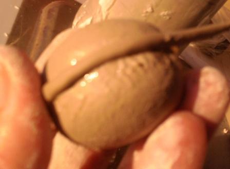

9- si es grande hacemos un choricito y pegamos ( igual procedimiento que el anterior)

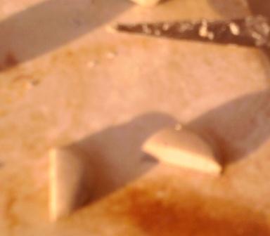

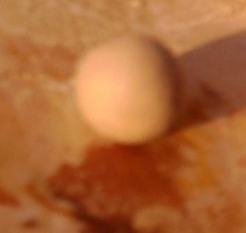

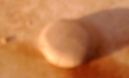

10- Para las manijas asas, hacemos una bolita, aplastamos, cortamos, por la mitad

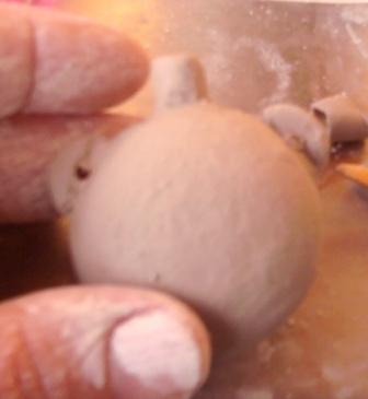

11- pegamos cosemos y si nos gusta hacemos un agujerito

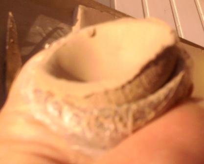

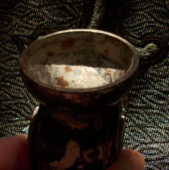

12- Para el cuello Hacemos un rectángulo cortamos los lados en ángulo de 45° para la unión, Hacemos un tubito , Pegamos cosemos

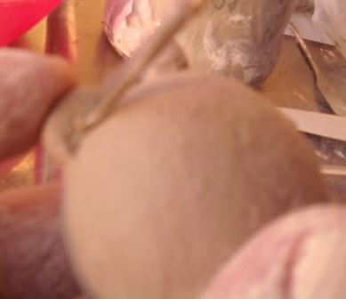

13- Emprolijamos con esponja o los dedos humedecidos y agujereamos (importante para que no reviente en el horno )

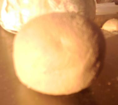

14- Listo terminada dejamos secar primero tapada con una bolsita y despues de un par de días sin ella y podemos con esponja húmeda volver a retocar para que quede más lisita. Una vez seca al horno y a pintar patinar o esmaltar

(3 estiramos la masa.jpg)

(5 cortamos el excedene.jpg)
(6 desmoldamos.jpg)
(7- 1 asi queda la mitad.jpg)
(7 -2 una mitad.jpg)

(8 -3 bastante barbotina y unimos.jpg)
(8-4 pegadita sin choricito.jpg)
(9-1 hacemos un choricito y marcamos.jpg)
(9 -2 rayar para pegar.jpg)
(9-3 pegamos con barbotina el choricito.jpg)
(9 -4 con una espatulita vamos alisando.jpg)
(10 -1 hacemos una bolita.jpg)
(10-2 aplastamos.jpg)
(10- 3 cortamos por lamitad.jpg)

(12 hacer un rectangulo y cortar bordes a unir chanfleados.jpg)
(12 2 rayar el lugar apara el cuello.jpg)
(13 agujerear con un palito de brochet o similar.jpg)

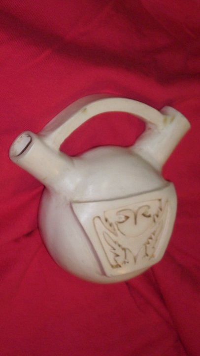

una en grande cuando estaba en estado de cuero la puli con una gema de vidrio y quedo bien lisita, esta patinada con cera y un poquito de color
