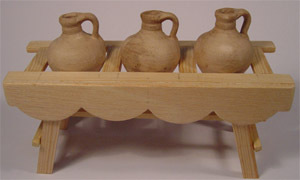

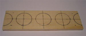

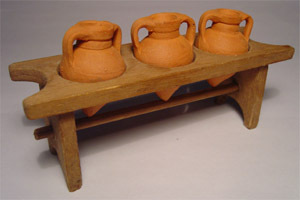

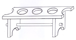

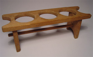

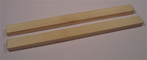

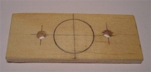

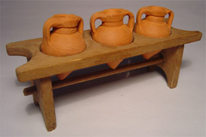

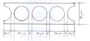

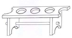

Estimado amigo belenista:

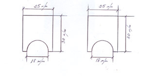

FASES DE REALIZACIÓN DE NUESTRA CANTARERA (modelo sencillo)

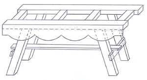

1) Dibujamos el modelo de cantarera.
2) Calculamos su tamaño.
3) Realizamos el despiece de la parte superior.

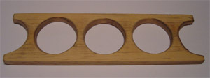

4) En una madera de 30 milímetros de ancho y 100 milímetros de largo por 4 milímetros de grosor dibujamos la figura que vamos a realizar.
5) Una vez dibujada realizamos los taladros con una broca de madera de las llamadas "pala" de 20 milímetros de diámetro; una vez taladrados todos los agujeros los lijamos.

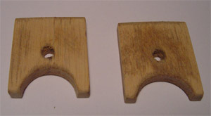

6) Realizamos el despiece de las patas.
7) En una madera de 30 milímetros de ancho y 60 milímetros de largo por 4 milímetros de grosor dibujamos la figura que vamos a realizar.
Como podéis ver en la imagen, realizamos primero el taladro a continuación cortamos por la mitad la pieza y obtenemos la dos patas.
8) Lijamos las dos piezas
9) Cortamos de un listón redondo de 4 milímetros de grosor un largo de 9 centímetros.

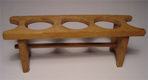

10) Una vez obtenidas todas las piezas las pegamos.

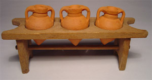

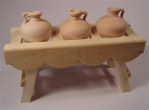

11) En esta imagen podemos ver como queda.

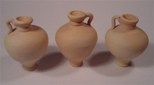

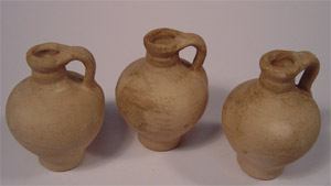

12) Ya podemos colocar nuestros tres cántaros.
Los cántaros se pueden comprar en cualquier comercio en el cual normalmente compramos nuestras figuras.
En próximos días explicaremos como realizar moldes para sacar algunas piezas como los cántaros.
13) Esta es nuestra bonita cantarera (modelo sencillo) con sus cántaros
Un cordial Saludo.
José - Belén Montealto - Jerez
http://www.belenmontealto.com/

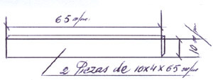

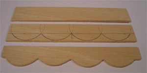

FASES DE REALIZACIÓN DE NUESTRA CANTARERA (modelo avanzado para Figuras de 20 centímetros)
1) Dibujamos el modelo de cantarera (modelo avanzado para Figuras de 20 centímetros).

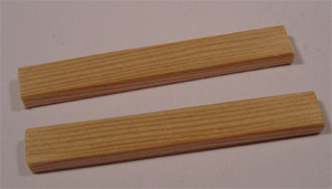

Los materiales que usaremos son: listón de madera de 10 x 4 milímetros de grosor; lintón de madera cuadrado de 4 milímetros de grosor; un trozo de okume de 3 milímetros de grosor y pegamento.

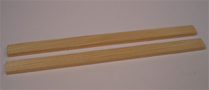

2) Comenzamos con el despiece, necesitamos 2 palos de 10 milímetros por 4 milímetros de grosor y de15 centímetros de largo.
3) Realizamos el despiece y cortamos de un listón de madera de 10 x 4 milímetros los dos trozos de 15 centímetros de largo.

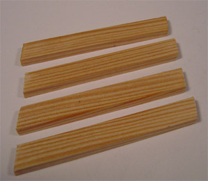

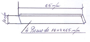

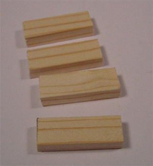

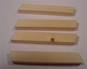

4) Realizamos el despiece de las patas.
Necesitamos también del mismo listón de madera de 10 x 4 milímetros de sección, 4 piezas de madera de 65 milímetros de largo.
5) Cortamos los cuatro palos dándole un corte de 15 grados en cada uno de sus extremos.

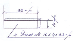

6) También del mismo listón de madera de 10 x 4 milímetros de sección, 4 piezas de madera de 32 milímetros de largo.
7) Cortamos los cuatro palos de 32 milímetros de largo.

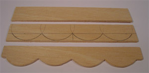

8) De una plancha de contra chapado (okume) de 3 milímetros de grosor cortamos un trozo de 15 centímetros de largo por 25 milímetros de ancho.
9) Cortamos la plancha.
Sobre la plancha de okume dibujamos 4 círculos de 2 centímetros de radio que se intercedan a 1 centímetro de la base, tal y como se aprecia en la imagen
Con una segueta o cualquier otra herramienta que dispongamos cortamos la figura dibujada y después lijamos la pieza en su parte superior y redondeamos la parte inferior también con lija.

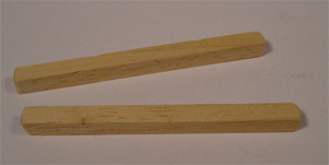

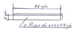

10) Necesitamos 2 piezas de madera de 55 milímetros de largo de un listón cuadrado de 4 milímetros de lado.
11) Cortamos los dos palos de 55 milímetros de largo.

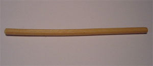

12) También del mismo listón de madera de 4 milímetros de sección, necesitamos una pieza de madera de 14 centímetros de largo.
13) Cortamos el palo de 14 centímetros de largo.
14) Una vez que tenemos todas las piezas preparadas las unimos con pegamento.
Nosotros no hemos querido aún pintar la cantarera, pero si os gusta podéis darle cualquier tono de color.
15) Los cántaros se pueden comprar en cualquier comercio en el cual normalmente compramos nuestras figuras, estos miden 45 milímetros de alto por 33 milímetros de diámetro en su parte más ancha.
16) Esta es nuestra bonita cantarera (modelo avanzado para Figuras de 20 centímetros) con sus cántaros.

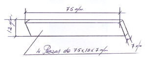

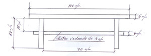

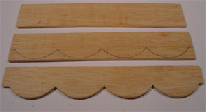

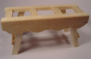

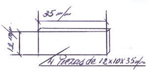

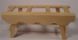

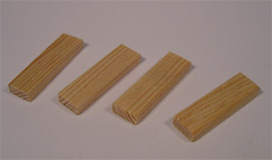

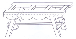

FASES DE REALIZACIÓN DE NUESTRA CANTARERA (modelo avanzado para Figuras de 30 centímetros)
1) Dibujamos el modelo de cantarera (modelo avanzado para Figuras de 30 centímetros).
2) Comenzamos con el despiece, necesitamos 2 palos de 12 milímetros por 7 milímetros de grosor y de165 milímetros de largo.
3) Realizamos el despiece y cortamos de un listón de madera de 12 x 7 milímetros los dos trozos de 165 milímetros de largo.
Necesitamos también del mismo listón de madera de 12 x 7 milímetros de sección, 4 piezas de madera de 75 milímetros de largo.
6) También del mismo listón de madera de 12 x 7 milímetros de sección, 4 piezas de madera de 35 milímetros de largo.
7) Cortamos los cuatro palos de 35 milímetros de largo.
8) De una plancha de contra chapado (okume) de 3 milímetros de grosor cortamos un trozo de 165 milímetros de largo por 30 milímetros de ancho.
Sobre la plancha de okume dibujamos 4 círculos de 2,3 centímetros de radio que se intercedan a 1 centímetro de la base, tal y como se aprecia en la imagen
10) Necesitamos 2 piezas de madera de 65 milímetros de largo de un listón de 10 por 4 milímetros.
11) Cortamos los dos palos de 65 milímetros de largo.
12) También del mismo listón de madera de 10 por 4 milímetros, necesitamos una pieza de madera de 15 centímetros de largo.
13) Cortamos el palo de 15 centímetros de largo.
15) Los cántaros se pueden comprar en cualquier comercio en el cual normalmente compramos nuestras figuras, estos miden 80 milímetros de alto por 35 milímetros de diámetro en su parte más ancha.
16) Esta es nuestra bonita cantarera (modelo avanzado para Figuras de 30 centímetros) con sus cántaros.
