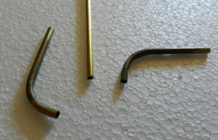

Hace unos días compré en Leroy Merlin un tubito de latón de 4 mm de diámetro para los caños de la fuente que estoy haciendo
Su aspecto brillante y pulido no me convencía y he estado buscando una solución. Al final encontré un método para "envajecer el latón", también vale para el cobre y otros metales
1º con un prapito impregnado en acetona quitamos la pátina con que viene revestido el tubo para mantenerlo brillante
2º con un trozito de lija con el grano mas fino posible (mejor lija de agua) repasamos el tubo. No se trada de arañarlo sin mas sino propiciar microsurcos a la superficie
3º en un vaso de cristal ponemos suficiente vinagre para cubrir la parte del tubo que pretendamos "envejecer" e introducimos en el el tubo durante unos 15 minutos
4º sacamos el tubo del vinagre y dejamos que se seque. A partier de aquí "mojamos" el tubo en vinagre y lo ponemos a secar repetidamente, al principio el proceso es mas lento (paciencia) pero el resultado llega a ser espectacular, obteniendo incluso en partes del tubo la oxidación verdosa propia del cobre
Podemos acelerar el proceso poniendo una cucharada (tamaño cafe) de sal y diluyendola bien en el vinagre, aunque con este método es mas difícil controlar el proceso
En la foto podemos ver el resultado tan solo 24 horas después de iniciar el proceso
Espero que a alguien le sea de utilidad
