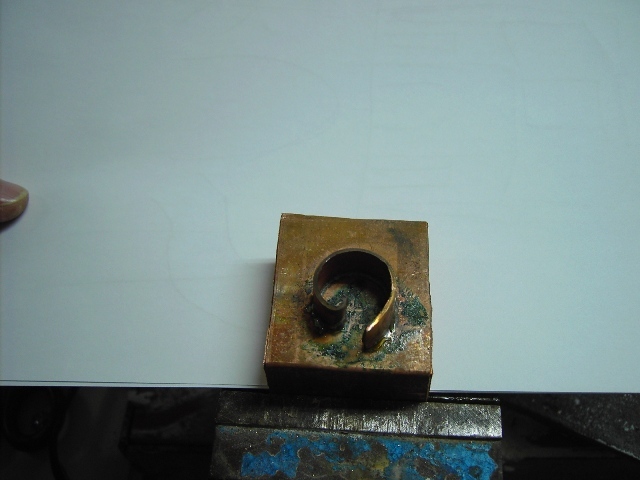

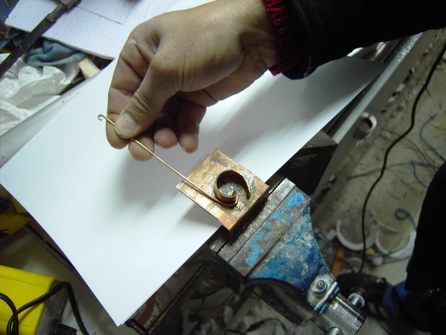

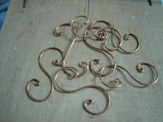

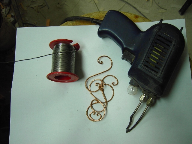

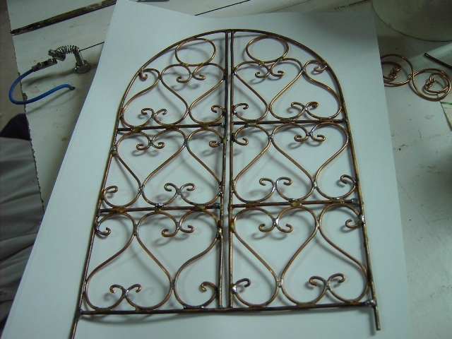

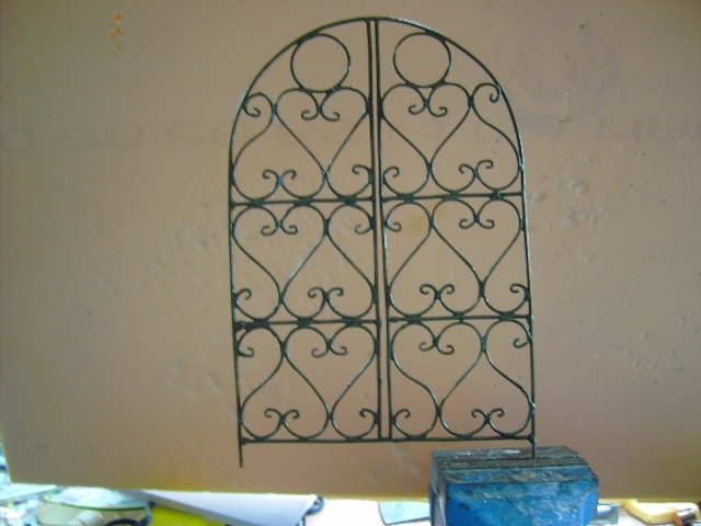

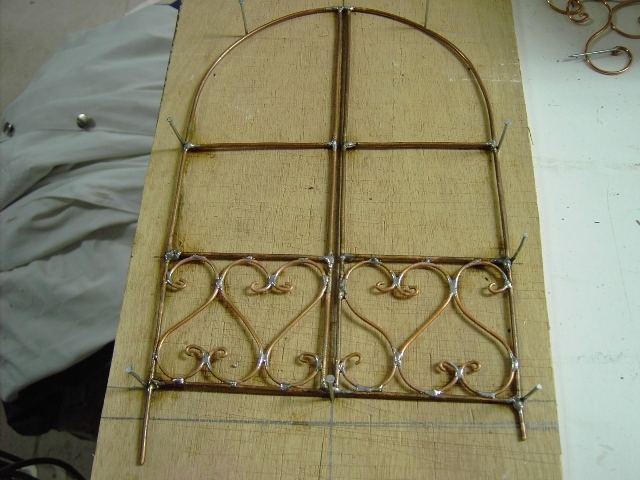

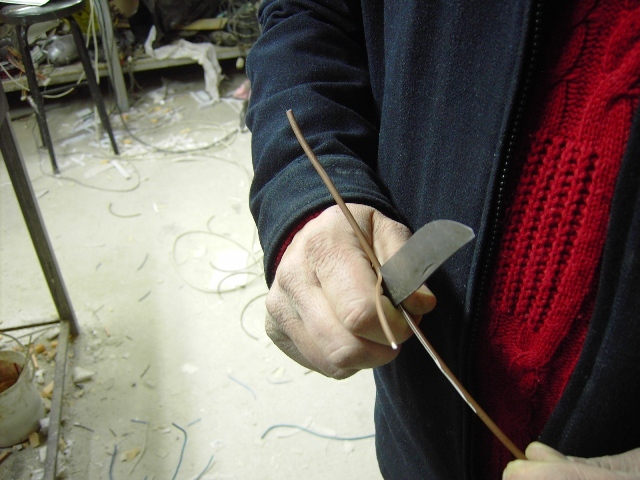

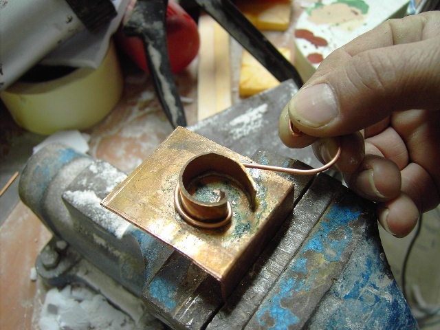

Pongo unas fotos como paso a paso de como hacer una cancela.

balla tela de bien esplicao, hasin se aprende tela y esto yo no tenia ni idea como se hacia ,,felicidades ,,,

Gracias por compartir David, es genial lo bien que te quedó, y ademas muy bien ilustrado.

Muy interesante el "Paso a Paso" me sugiere muchas ideas y posibilidades.
El soldador que se ve ¿usa estaño? ¿qué materiales puede "pegar"? ¿sólo cobre o sirve para más materiales metálicos?
He visto uno de 100W por 13€ pero no se si es muy bruto para ese tipo de trabajos.
Perdón si pregunto muchas cosas, pero es que empiezo a ver lo que haceis por aquí y me vuelvo loco pensando cómo podría hacerlo yo tambien.
Gracias!!
3949
21/5/2008 18:15
Nada hombre, tú pregunta lo que quieras, para mí no hay nada imposible, lo que no sé, lo dejo sin contestar, jeje. El soldador sí usa estaño Rafael, con él se puede soldar muchas cosas, exceptuando acero inox, aluminio y algún otro material poco usual.
El soldador de 1000W a 13€, es un fenómeno de soldador, jeje, cuidadín que se puede derretir.

Jose David, la soldadora que he visto es de 100W no de 1000W, 1000W me parece ya una burrada ¿no? jejjejejee

Si, efectivamente el soldador de pistola con punta en forma de arco es de 100 W, y vale unos 25 €. Saludos cordiales.

Pero quisiera preguntarte, si la plantilla que usas para doblar el alambre, está pegada a su base tambien con estaño, o es otro tipo de soldadura?. Te doy las gracias de antemano. Un saludo.
3949
19/7/2008 21:18
Hola Gandiero, gracias por tu opinión. En el siguiente enlace se ve la fabricación del molde.
http://foro.belenismo.net/forums/thread-view.asp?tid=7734&posts=29&...
